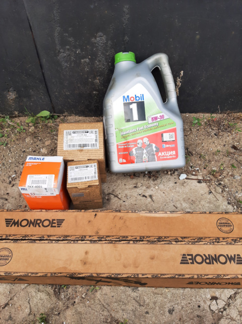

И все остальное:
3C0 201 801 E адсорбер
C35154 фильтр воздушный
1 987 432 097 фильтр салонный воздушный
W71945 фильтр масляный
15802F масло
N91 167 901 винт и N013 8157 шайба металлическая
