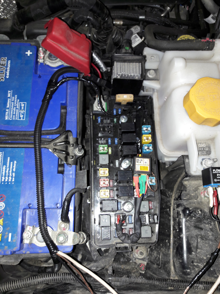

Пару месяцев назад приобрел и установил вот такой девайс ashulgin.webasyst.net/sho…roletcaptiva-hi-komplekt/.
Итоги: очень порадовало, переключатель света теперь стоит в автоматическом режиме, днем дальний горит на 25% накала, моргать им можно. Приборка светит ярко. Как наступают сумерки свет автоматически переключается на ближний, приборка притихает (как установлено крутилкой) так называемые ДХО (дальний на 25%) отключается. Пока доволен.
Нашел пока один минус, вчера сидели в гараже и, чтобы мафон не вырубался, оставляю на N и ручнике, ДХО тоже горят. Хочу поискать в блоке + который появляется только при работающем двигателе.
Если 25% покажется мало, можно 35% или 60% сделать. Можно на ближний поставить.
Что касается подключения, то вытаскивается реле дальнего света, вместо него подключается новое (сама приблуда) на специальном переходнике, и два управляющих провода под некоторые контакты. Нечего штатного не страдает (для меня это было решающим). Вернуть в исходное положение можно за 1 минуту.
Очень доволен

Как работает? Не глючит? Индикатор дальнего на приборной панели горит? Подключение все в блоке предохранителей? Если не сложно, можно фото блока?
Работает четко, без каких либо проблем. Индикатор не горит, пока дальний не включишь. Фото блока нет, если не забуду сделаю. Единственное переделал отключение ДХО с ближнего (все провода в блоке были) на габариты (один провод вывел к левой фаре и зацепился там).
А когда провод отключения на ближнем неудобно?
Когда вечером с кем-то разъезжаешься и оппонент сдает задом, ближний выключаешь, и включается ДХО, и подслоепливает все равно. Или когда кого ждешь в сумерках фары горят.
Понял. Спасибо за быстрый ответ.
Спасибо! Мне уже пришло, поставил. Только походу реле у меня другое. Напрягло, что дальний гаснет через 5 секунд после выключения зажигания и что индикации нет. А так забавно выглядит.
У меня тоже не сразу гаснет. Это из за того, что на реле откуда берется управление на включение дхо напруга пропадает только через 5 сек.

а возможно что бы при переходе на ближний, 25% дальнего оставались в рабочем положение?
провод управления не подключай на включение ближнего и все
Спасибо, Это понял! А если установлен ксенон? Подойдёт данное реле?
Если ксенон в дальнем, то нет. Если в ближнем, то пофиг.
Блин, в дальнем! А то моргать им невозможно пока не разгорится) придется искать блоки розжига на 100w
реле за 2 тысячи…жесть.(
Так там не просто реле, такое ощущение, что с микросхемой, так как его можно программировать степень накала ламп 25,35,60%. Еще продавец говорил, что стоит защита от перегрева, если реле начнет греться, то вырубится
