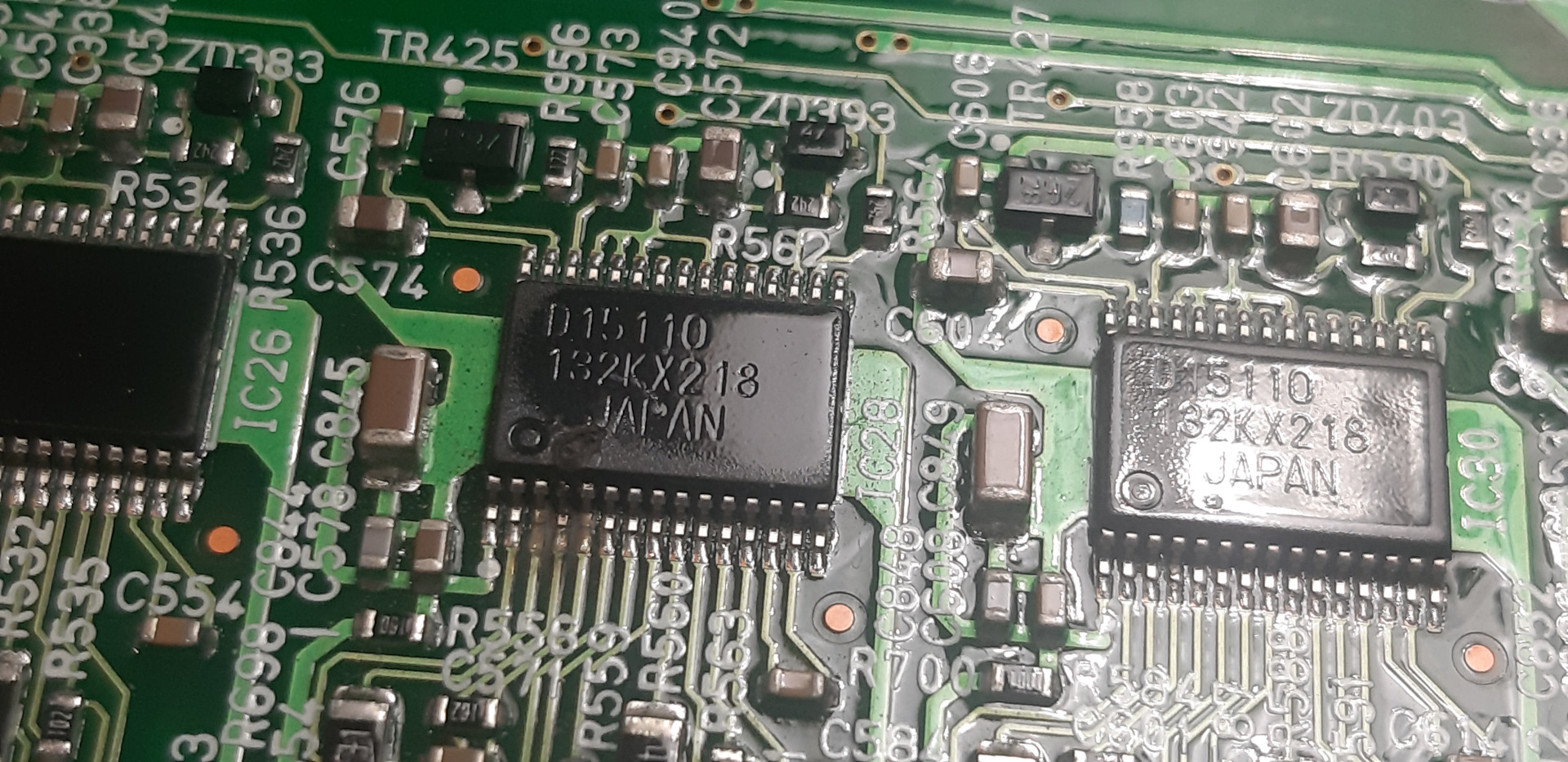

И вот итог
Пятачек так спешил порадовать своего ослика Иа что не смотрел под ноги и не слушал что сказал про бмс дядя Володя, помчался так быстро что… да да это про меня собрал я все за 2 вечера и мог бы уже катать своего листика если бы не спойлер который вы увидели на фото выше. Да да сгорел балансил, оказывается я не зная подписал пластинки балансировки не в той последовательности вернее в той но на оборот и при сборке 2й сборки ну блока левого ну переднего развернул полярность в обратную сторону, пришлось искать покупать блок бмс ну ладно с кем не бывает, кто не лезет с тем и не бывает 😆😆😆
В общем перепаяли мне чип сгоревший но я опять его поджёг перед тем как найти причину, кстати перепаивал человек который чинит сейчас печку, спасибо ребятам с группы что подсказали человека и где можно найти донора,

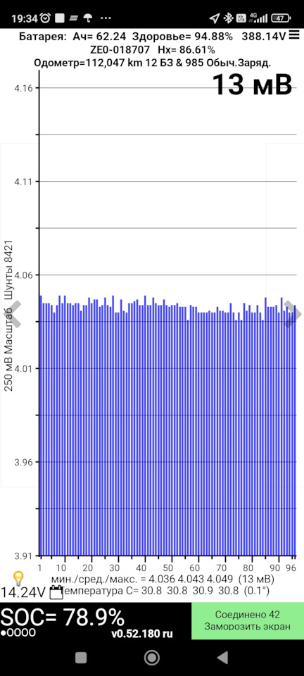

В общем залипили собрали батарею, собирать помогал отец и брат оба электрики, ну говорю давай разряди те батарейки которые выше заряжены, на что папа говорит да на…я собирай так 😆 эх зачем я его послушал не делайте так все ячейки должны иметь одинаковый заряд ну хотя бы +- или они будут очень очень долго балансироватся ) машина собрана и ездит но влазит в нее по-прежнему 13,5квт из-за 3х ячеек на которых на 400мв напряжение выше, вычитал что машина балансируется только в включённом состоянии, по возможности не выключаю ее процесс по тихоньку идёт)

Емкость какая получается у новых ячеек?
46квт
