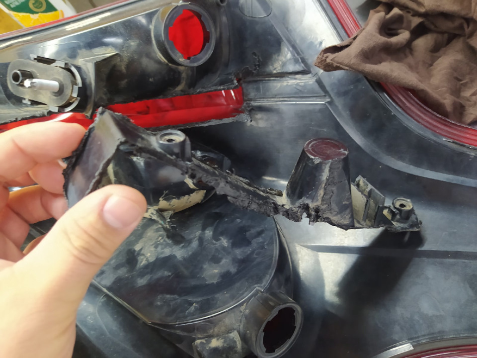

Достать диодные элементы из битых фар не составило труда, проводку взял с этих же фар, чтобы не переделывать.
Свои фонари после долгих раздумий начал дербанить с помощью паяльника, предварительно выточив жало паяльника как у ножа. Процесс долгий, нудный и не аккуратный. форму выпаивал как на видео, нужно именно так! т.к. можно повредить отражатели. на первый фонарь ушло часа 4 с перерывами. шов получился очень толстый и не аккуратный.
Второй фонарь делал с помощью гравера- получилось гораздо быстрее и намного аккуратнее и только в некоторых местах — паяльником. заделывал обратно термоклеем из пистолета и герметиком.
габариты заработали сразу, без прошивок.
результатом доволен! не жалею.

Колхоз конечно дело добровольное, но это жесть. Взять изуродовать задние фонари заводские)
Издевательство над фарой. Расскажешь как устранить запотевание фонарей. Хотя бы такой насадкой резал, получилось бы аккуратнее.
такая насадка быстро ломалась и мало где ей подлезешь. запотевание по прошествии месяца отсутствуют, хотя уже и морозы были
Можно и по аккуратнее, то чет вобще жесть.
