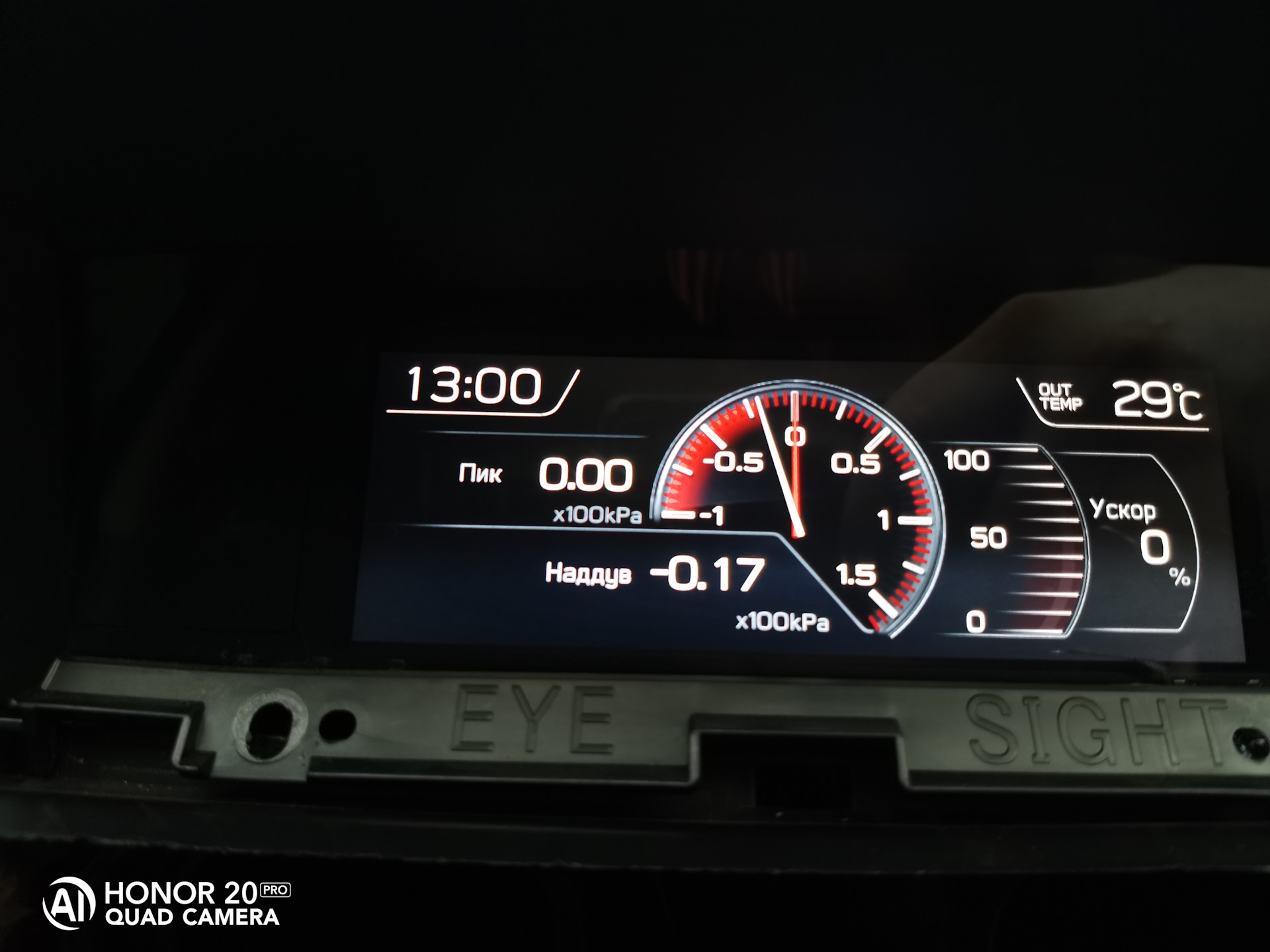

Ну и в продолжении записей про русификацию приборки и замена МФД, скажу что на 1.6 Леворге и рест мфд реально (путем установки моста аналогичного мосту используемому для русификации приборки в разрез кан шины за МФД) добиться наличия аналогового экрана буста. Получается все как на Леворге VMG, экран буста, пик давки и т.п.

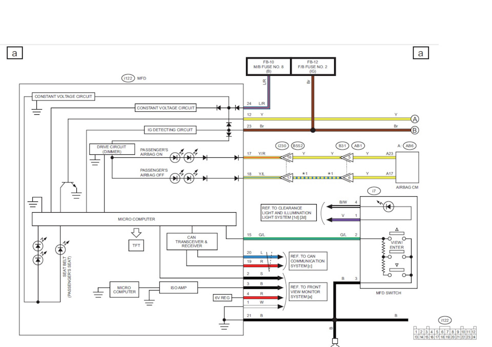

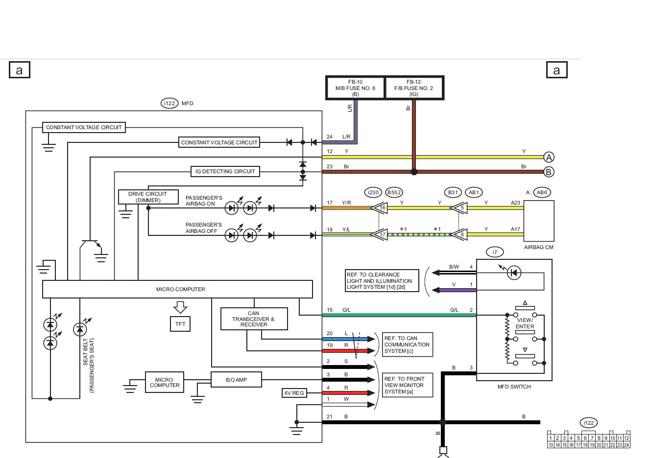

Подробно расписывать не буду, схему прилагаю, инструкцию по установке моста и сам мост приобретался у OmegaKZ. Спасибо ему огромно за помощь и консультации.
Запчасти на фото: M10128

А по схеме я вообще не чего не понял ! Есть где глянуть по точнее ?
Пишите в личку. Расскажу что интересует подробнее

То есть обычный МФД с 1,6 будет такую картинку показывать?
Вот честно на обычный дорестайл не проверял, но в теории смысл один, должно заработать. Кто то на дорест ставил от 2.0 и все заработало болт он
Я про рестайл говорю))
Ну по идее да, а там х.з у меня ведь от wrx мфдшка. Как то давно от 2.0 леворга ставили мфд в 1.6 без моста правда и чуда не произошло.
