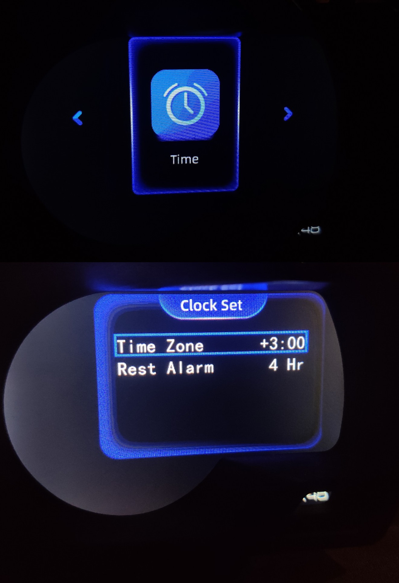

здравствуйте. не подскажите как часы выставить
У меня просто нужно зажать центральную кнопку и в меню с помощью левой либо правой кнопок найти Time и выбрать свой часовой пояс

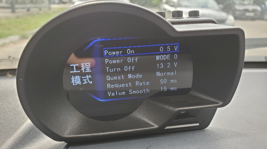

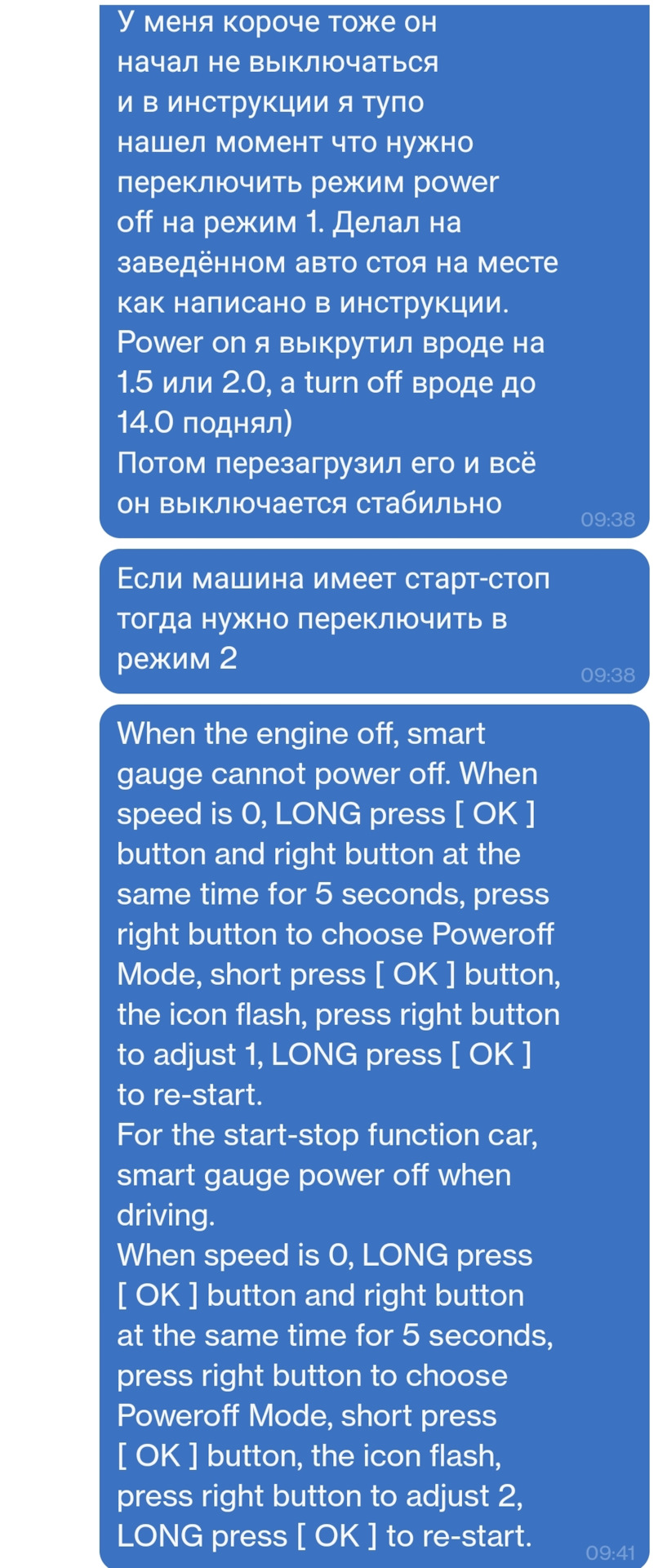

Подскажите какие параметры вы выставили в Vjoycar V60
Power Off —
Turn off —
Столкнулся с такой проблемой что когда глушу двигатель, девайс отключается, но когда выходу с авто и ставлю на сигнализацию, через 10 секунд девайс включается…пока не могу понять почему так происходит
Могут быть разные ревизии, но смысл думаю не поменялся.
Просто скину то что писал человеку
Супер! Буду пробовать, потом отпишусь. Спасибо большое

На моей прошивке менюшка вот такая

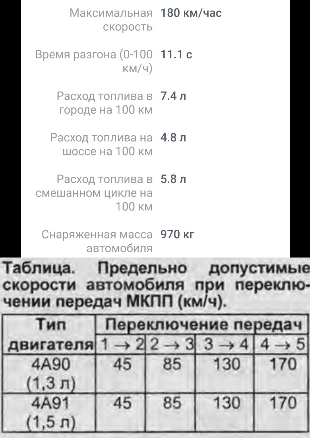

А по документам, что написано, какая максимальная скорость должна быть в твоём автомобиле?
Это самое главное, а если давить на педаль до упора и посмотреть сколько выжмет, это глупо, убивать двигатель.
За счёт механики этот 1.3 едет достаточно бодро на фоне конкурентов
Если максимальная 180, то за 180 это уже на износ или на разрыв двигатель, в двигателе создаётся очень большое давление на все детали, сальники и т.д.
Потом двигатель будет сопливить.
Я разгонялся до максималки на М4 крайне редко и не вижу в этом смысла. Просто это машина именно для городской суеты, а не езды по трассе 150+
120-140 мне нравится больше всего, а вот для скорости 140+ не хватает 6й передачи чтобы скинуть обороты.
В городе можно крутить со светофора на второй до 80 и машина уходит вперёд от того кто уже воткнул 3ю скорость либо если против тебя автомат) Такие вот забавы которые приносят удовольствие😁

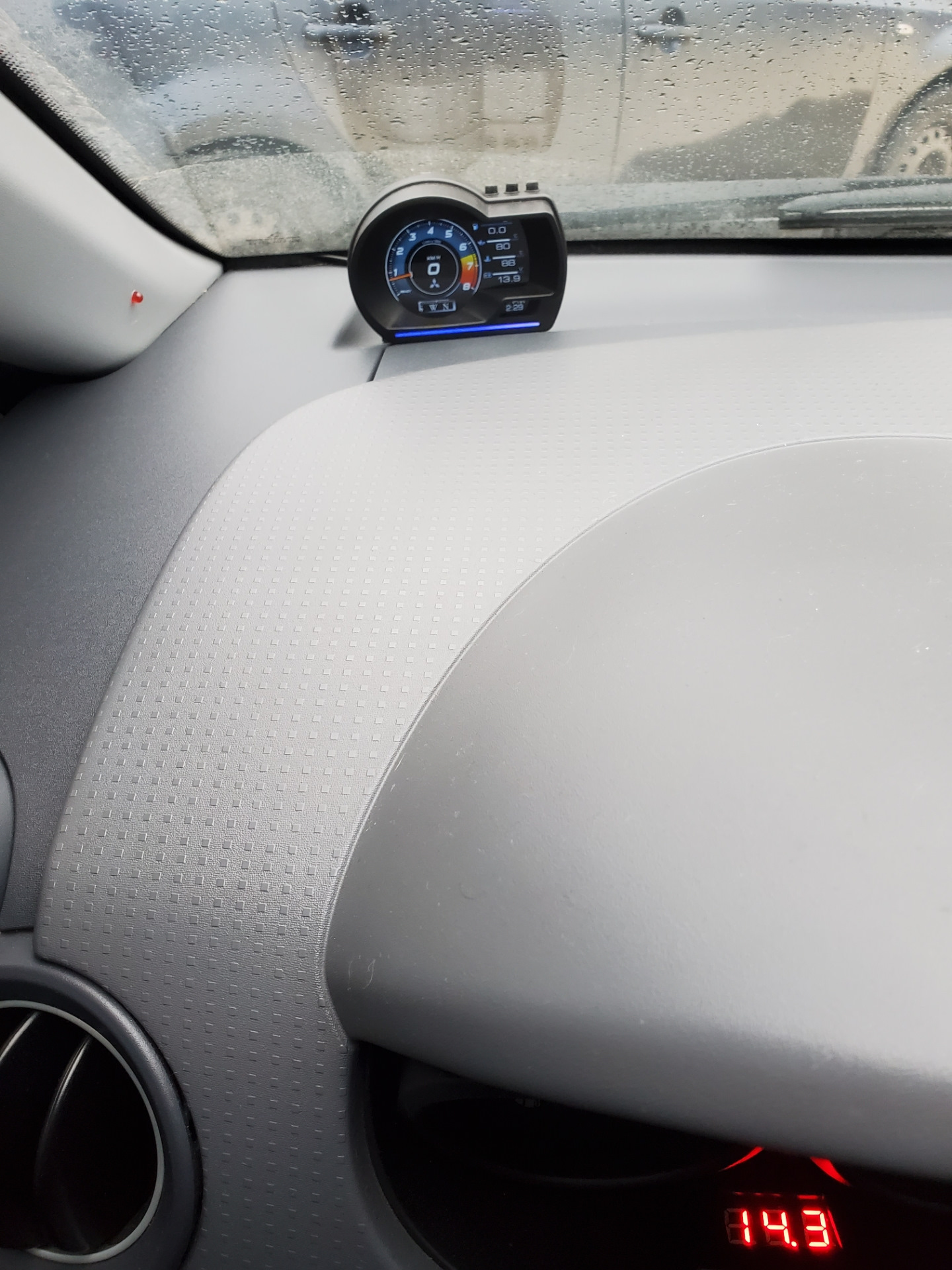

В Кольт такой БК, по крайней мере по фото, кажется слишком крупным. Сам все присматриваюсь к разным, выбрать не могу.)
Поэтому я написал смотрите на прозрачные варианты)
Я не скажу что он занимает много места тк ты быстро привыкаешь и сам факт что перевести взгляд с этого бк на дорогу куда быстрее чем переводить взгляд на приборную панель. Я даже реже стал получать штрафы за превышение скорости.

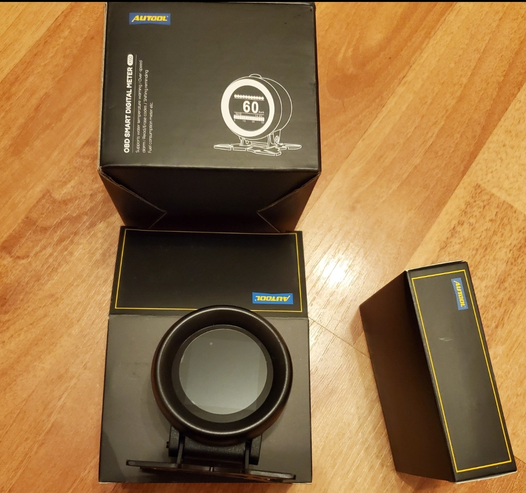

Был еще вот такой обд, но как только я понял что мой V60 завёлся в кольте так сразу сдал его обратно.
a.aliexpress.com/_AkXr8M
Хороший вариант, но этот минимализм в моих глазах выглядит как игрушка.
