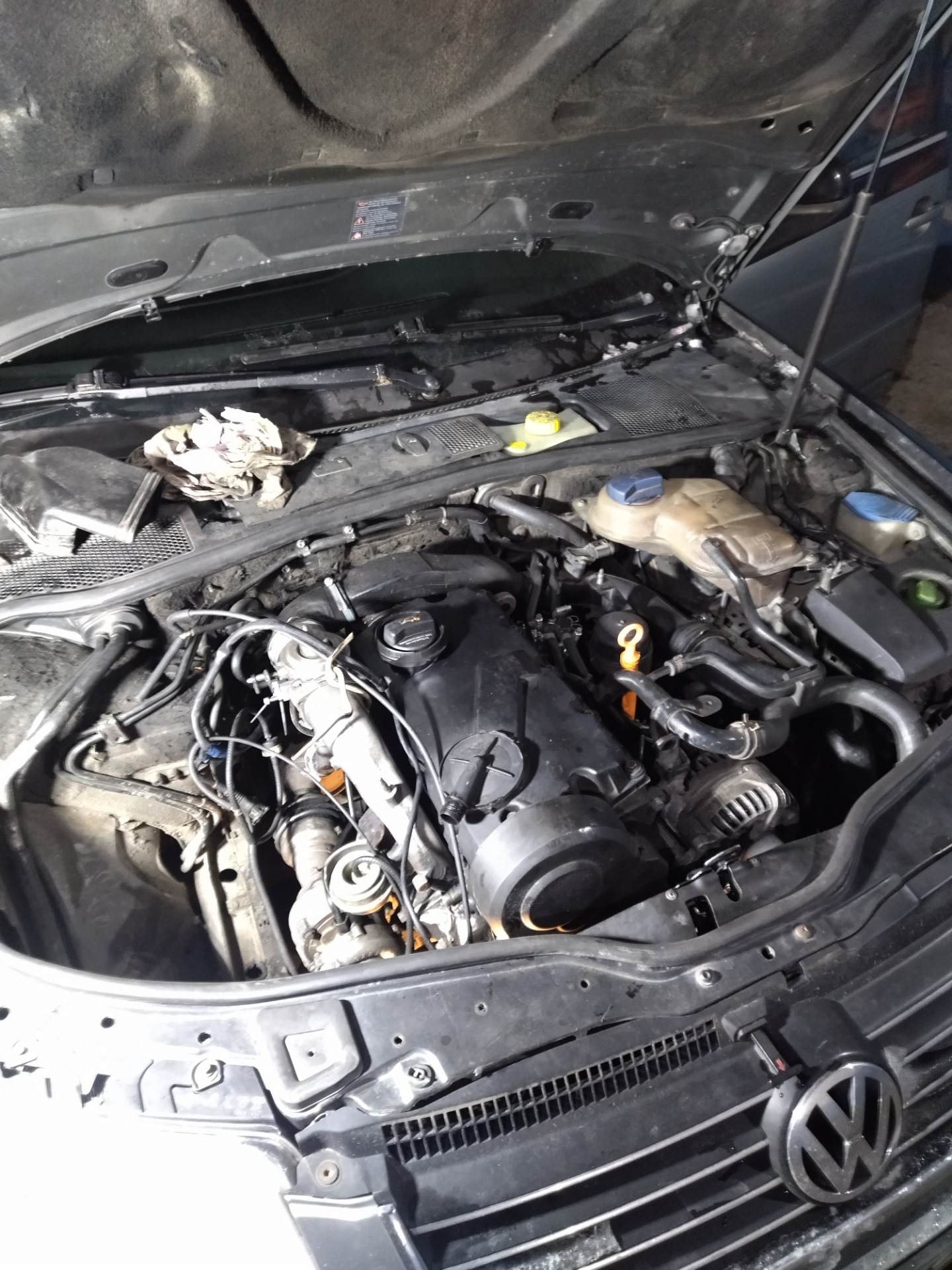

Сегодня поменял все фильтра, масло и термостат. После физического удаления егр температура мотора при езде дозодила до 90 градусов, норм, но стоит постоять на месте 10-15 минут, то температура падает прямо на глазах до 50 градусов. Заменил термостат, а проблема осталась. Подскажите куда копать и что делать.

Вместе с егр удален радиатор О.Г. он подогревает охлаждающую жидкость
У меня 1,9 когда стоит температуру 85 держит
Во во! Мне кажется, что в нем весь секрет.

это дизель насос форсунка, радуйся что вообще на холостых что то грееется зимой.

Ошибка по егр есть, скоро буду программно отшивать. Когда езжу, то температура норм, печка жарит, но стоит постоять немного падает… И это все стало происходить после глушения егр. Охладитель ОГ я тоже снял, может быть из-за него… хз
Никуда, это дизель, так у всех, поэтому у меня автономка

Я знаю, на грузовых все точно так же… Никогда на дизеле, на холостых оборотах не будет 90 градусов… Если только печку выключить, а то она как радиатор охлаждения в мороз идёт
Понял. Спасибо. Тогда не буду больше голову забивать этим вопросом.
У меня 1.9 awx на холостых не греется. Зимой в пробках остывает.
Поставил подогреватель))) и картонку на зиму)))
