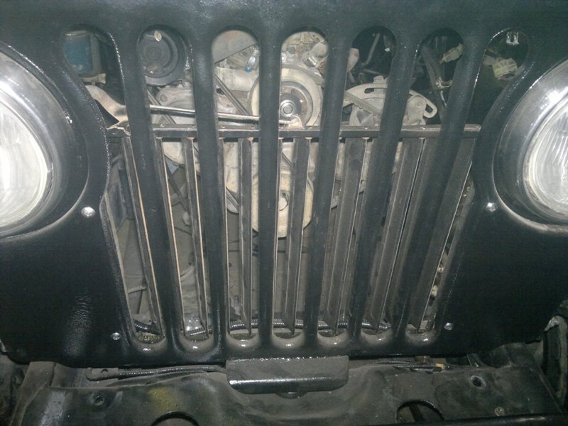

нашел жалюзи от ГАЗ-69. они перекрывают облицовку радиатора, по ширине, полностью, а по высоте не достают до верха сантиметров 5-7, но это не страшно. теперь радиатор можно прикрывать при преодолении грязевых ванн, чтобы его соты не так сильно забивались грязью. чтобы закрепить жалюзи пришлось просверлить 4 отверстия в облицовке радиатора.
жалюзи закрыты.
открыты.
вид сверху.

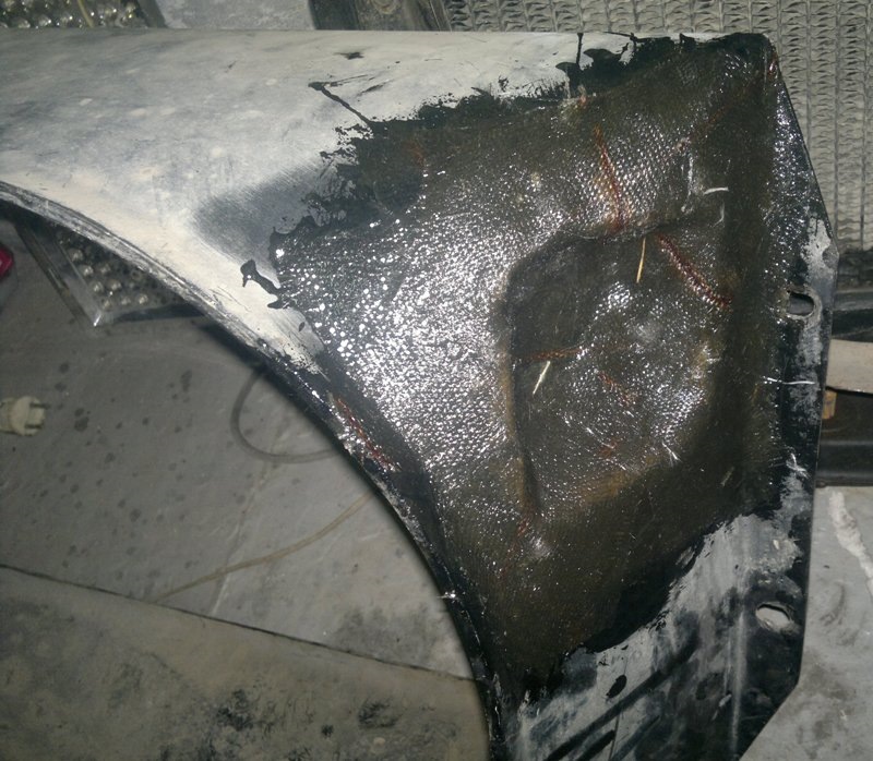

ну и пока веселились с жалюзями, снимали радиатор, вентилятор, решили переделать диффузор, который не садился на свое место после замены гидроусилителя рулевого управления. для этого вырезали его угол и вклеили новый, который не садится на гидрач.
