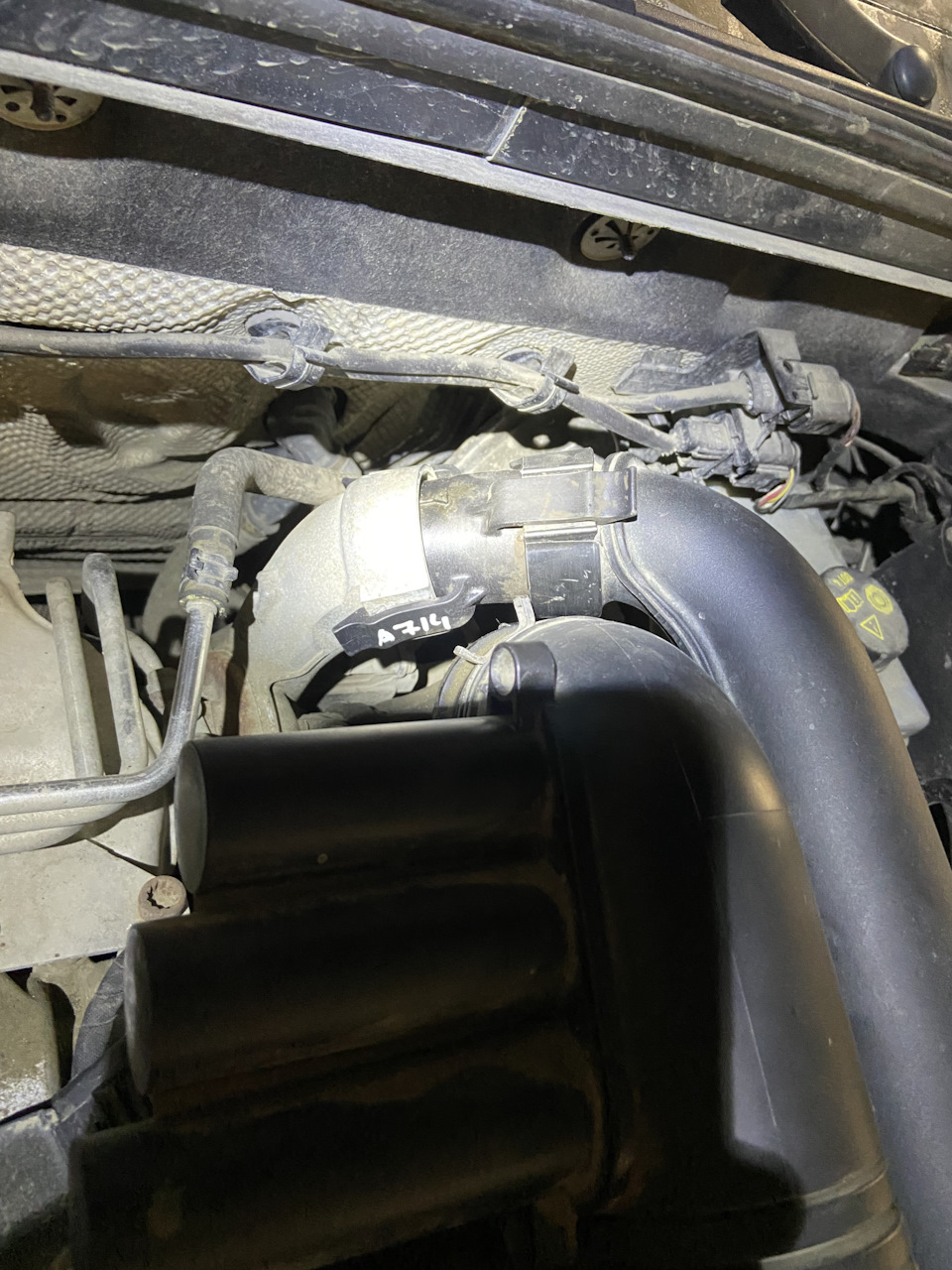

На прошлом ТО-7,5 обнаружены масляные пятна на воздушном фильтре, было решено махнуть КВКГ, хотя нареканий по работе двигателя никаких не было. Масло не подливал за пробег 7500км от ТО до ТО.
Артикул 04E103175 VAG — 1626р.
Чтобы снять этот клапан, надо плоской отверткой с четырех сторон поджать и поддернуть вверх. Дело 2ух минут и он у вас в руке.
Новый просто надавливается и защелкивается
Также на горячем двигателе поменял патрубок, у которого обломил крепление при чистке дросселя
И на последок глянул как поживает ремень ГРМ
Всем удачи на дорогах!

Подскажите пожалуйста, клапан должен в одну сторону дутся а в другую нет ?
Да. По идее в одну сторону только должно. Если дуется в обе — либо клапан потерял эластичность и пропускает. Либо есть избыточное давление в двигателе — что тоже плохо.
Снял клапан промыл очистителем, заработал, я уже думал новый заказывать, а тут можно повременить

В какую должен дуться? В сторону движка, а обратно нет. Правильно понимаю? И номер патрубка можно где отломлено было. Спасибо. О блин доброе утро.
Приветствую. Да вроде должен дуться в сторону движка. Номер патрубка сломанного 04e145875.
