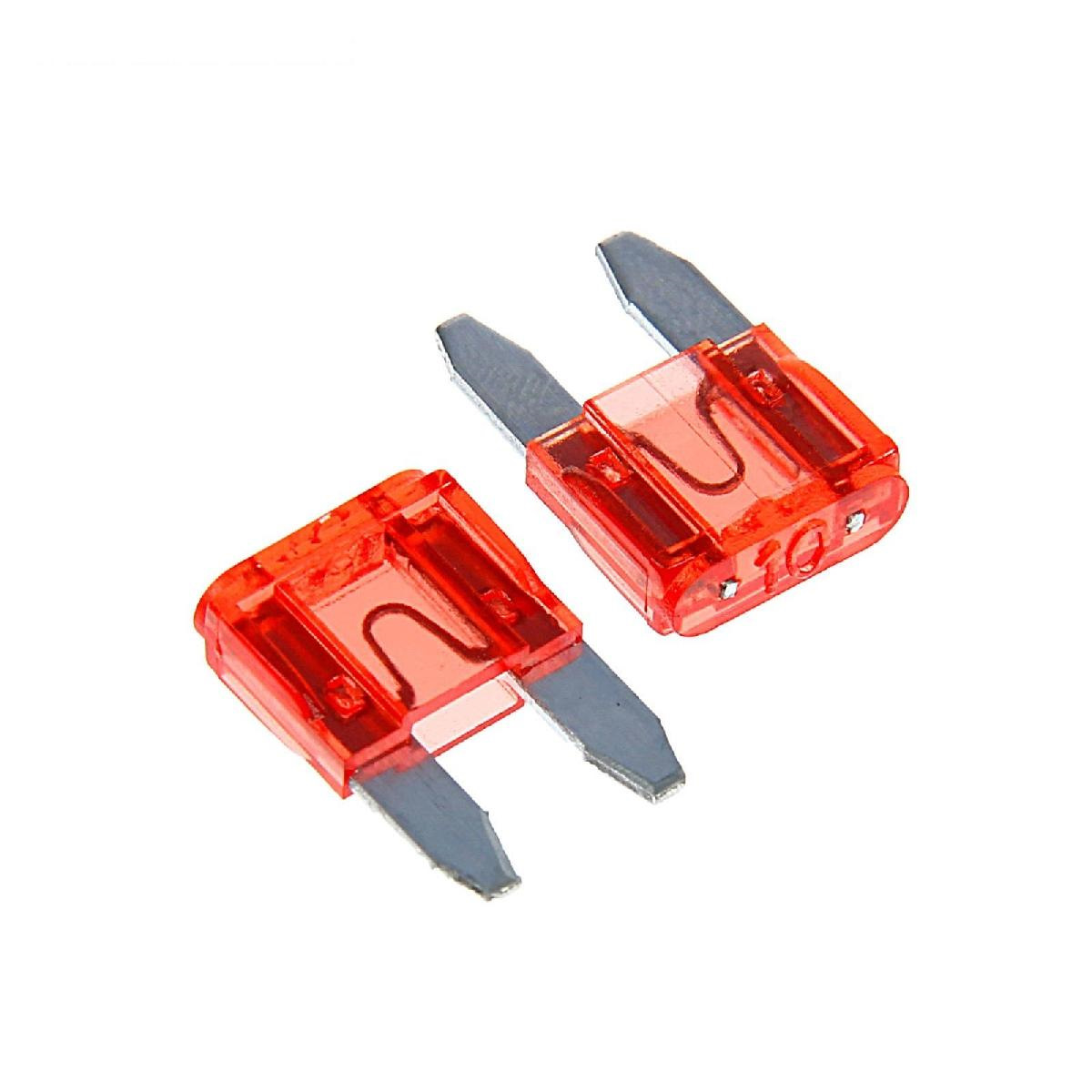

А какие предохранители стоят, стандарт, или Миники?
В салоне которые
Обычные флажковые предохранители, тип Мини
