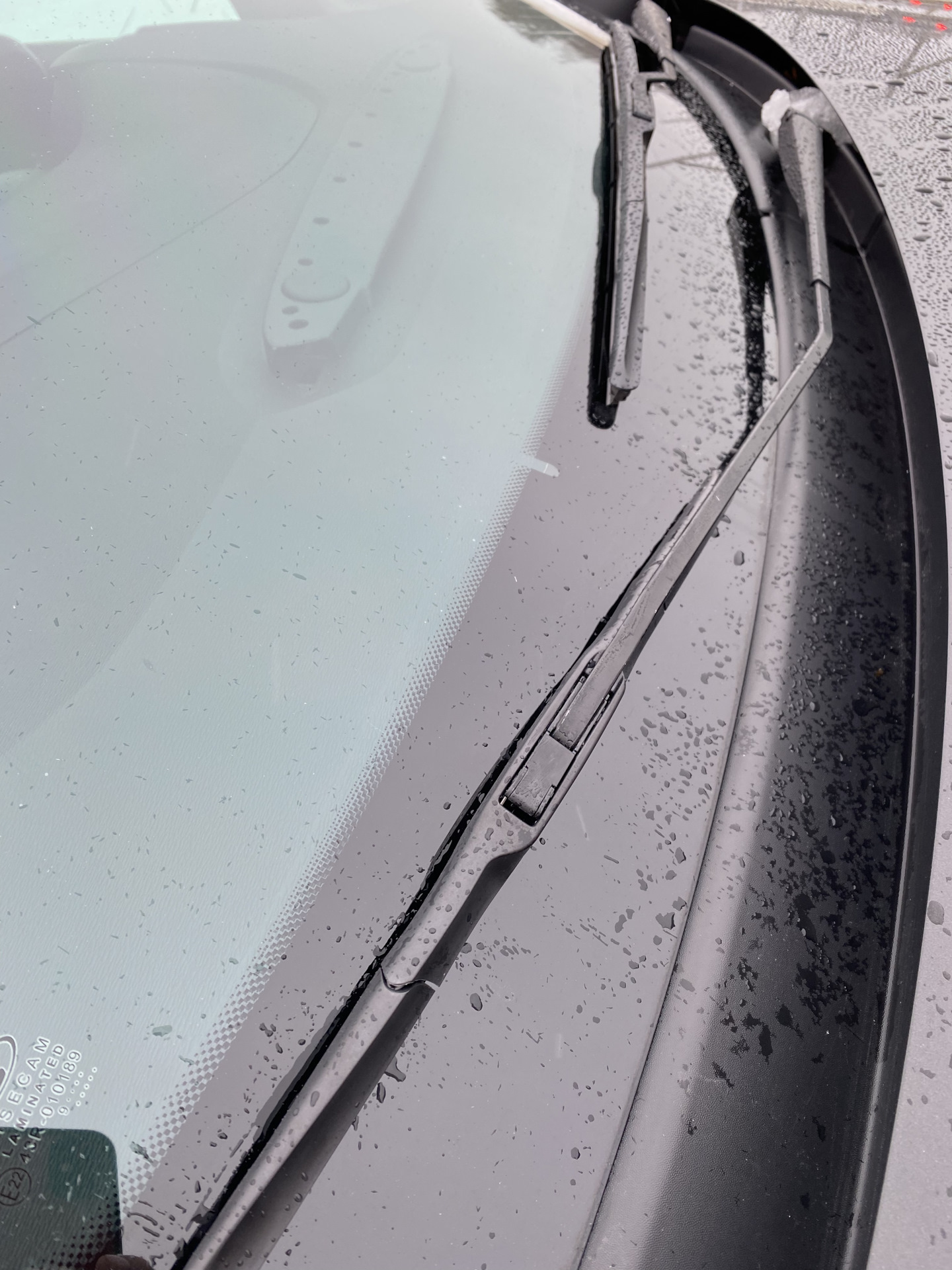

Норм выглядит. Во всяком случае валео, в посте есть вид, после раьоты могу изнутри сфотать))

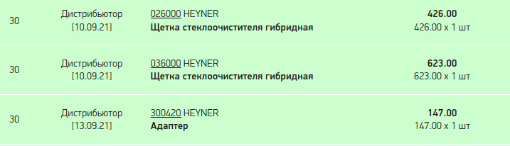

Вот тебе раз: www.drive2.ru/l/572154790964895258/ (кстати, адаптеры и heyner есть, см скриншот, недавно заказывал зятю)

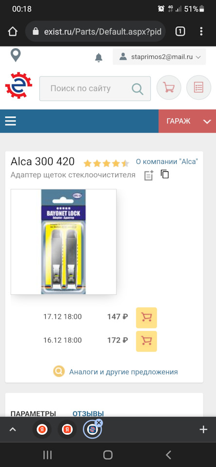

В Авто49 купил адаптеры ALCA Bayonet Lock 300420/300430. На них ещё маркировка стоит BL. Нормально сидят на наших поводках.
И теперь можно ставить любые щетки с "обычным" креплением. У меня стоят обычные бескаркасные щетки ALCA SuperFlat 65 и 38 см.

Вот адаптер
Супер! Спасибо! Я верно понимаю, что с ним можно любые щётки брать?
Ну на счет любых не знаю, но alca или heyner должны подходить.
AHDPIOXA-OPEH
Вот адаптер
Это новый, он ДАЛЕКО не на всё лезет. Для почти всего от alca и не только нужен старый вариант, но он держится хуже.
Например как тут картинка avtogorod-zap.ru/product/…pter-bayonet-lock-214937/
Проблема что ИДУТ ОНИ ПОД ОДНИМ PN.
