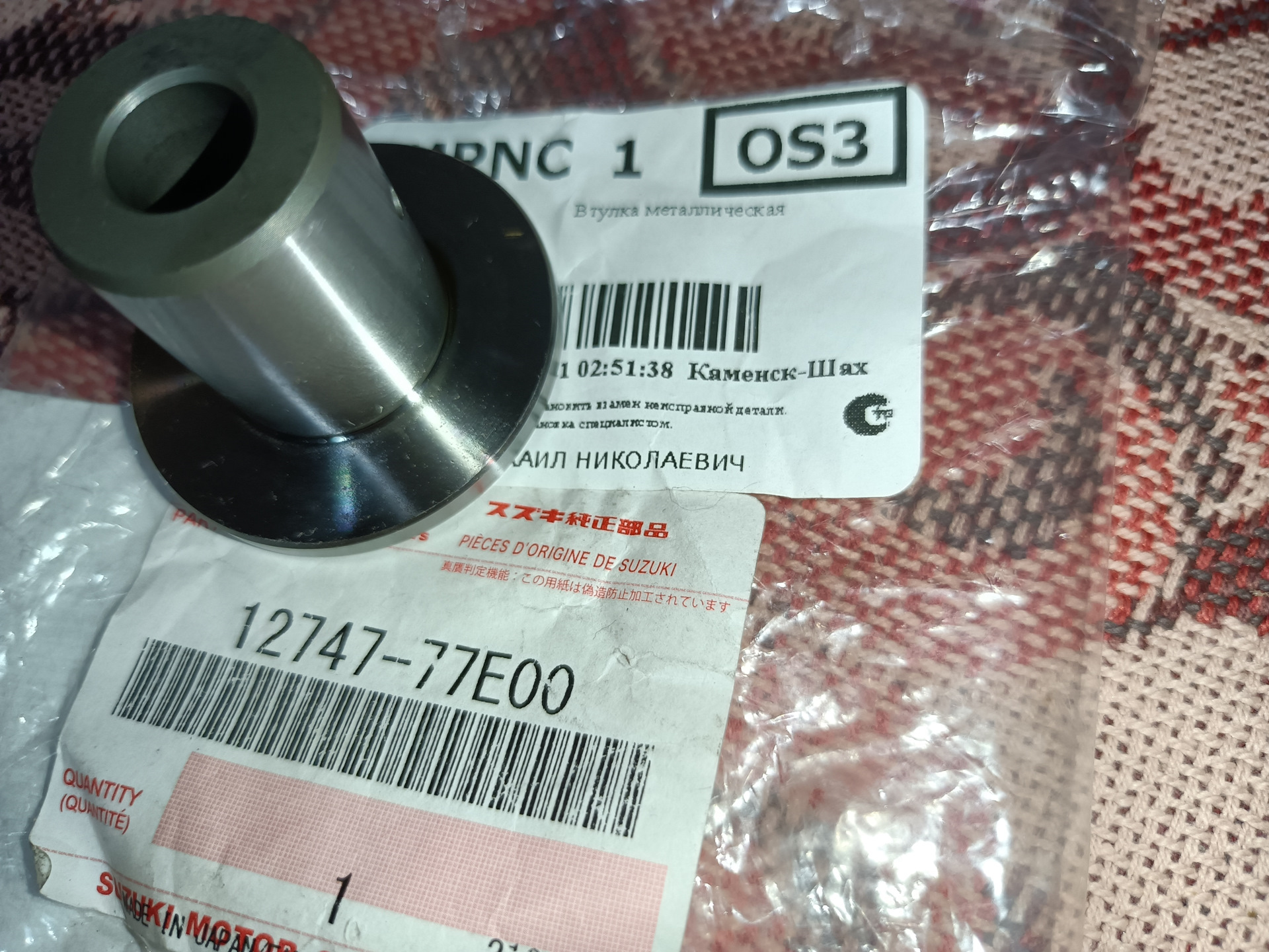

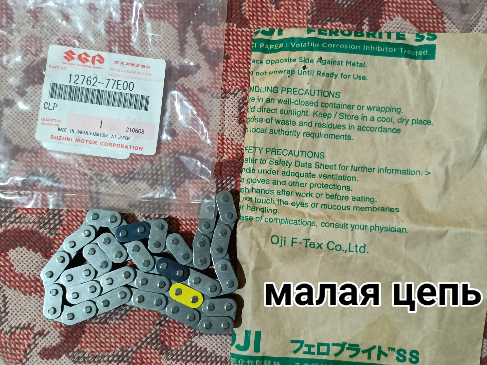

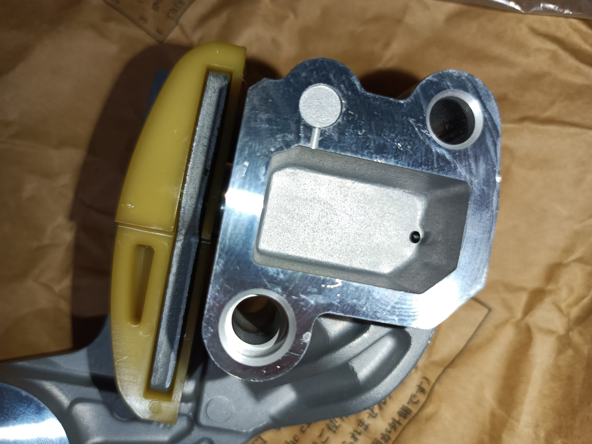

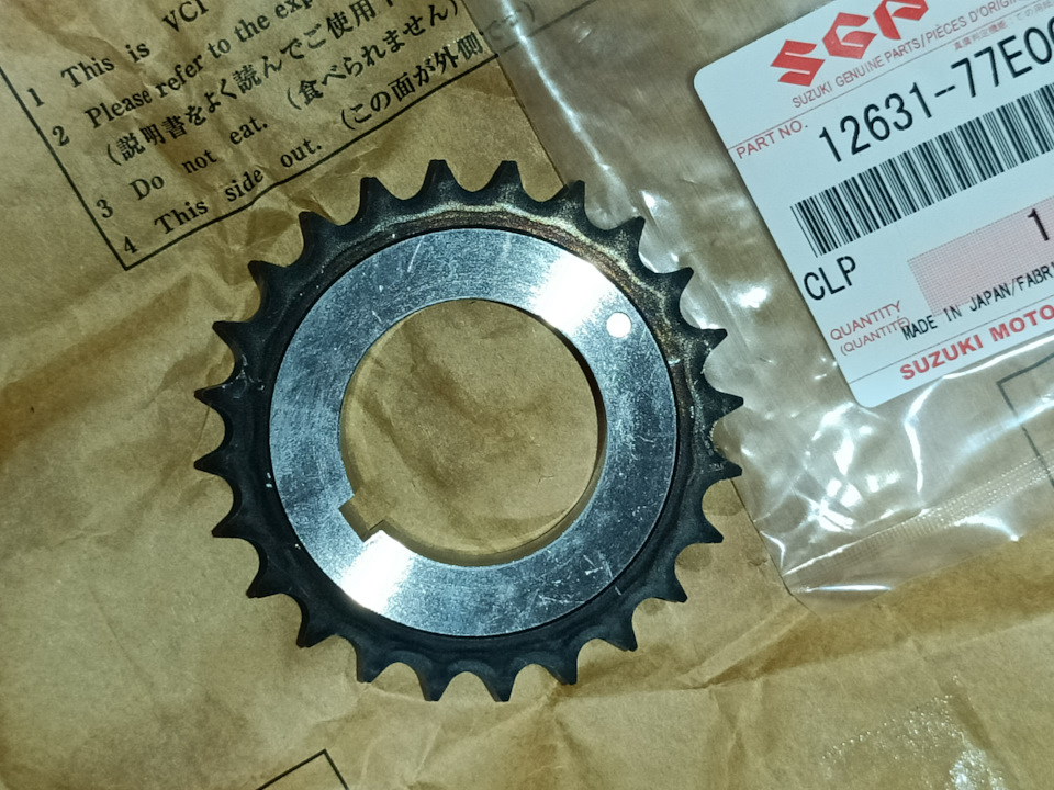

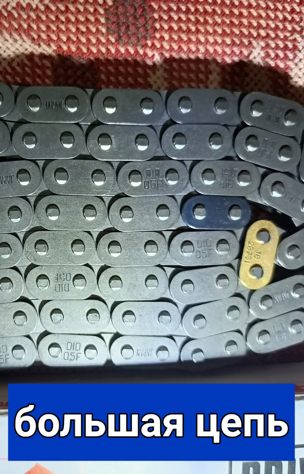

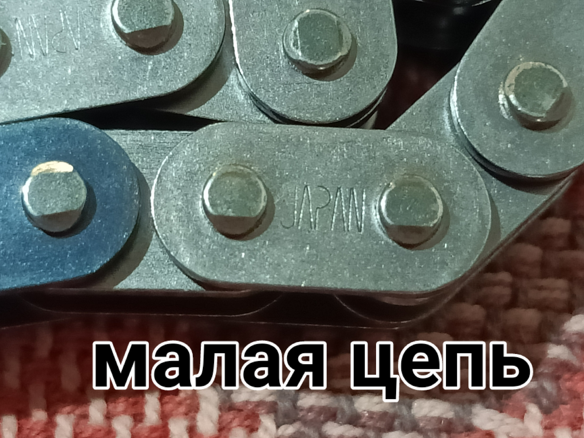

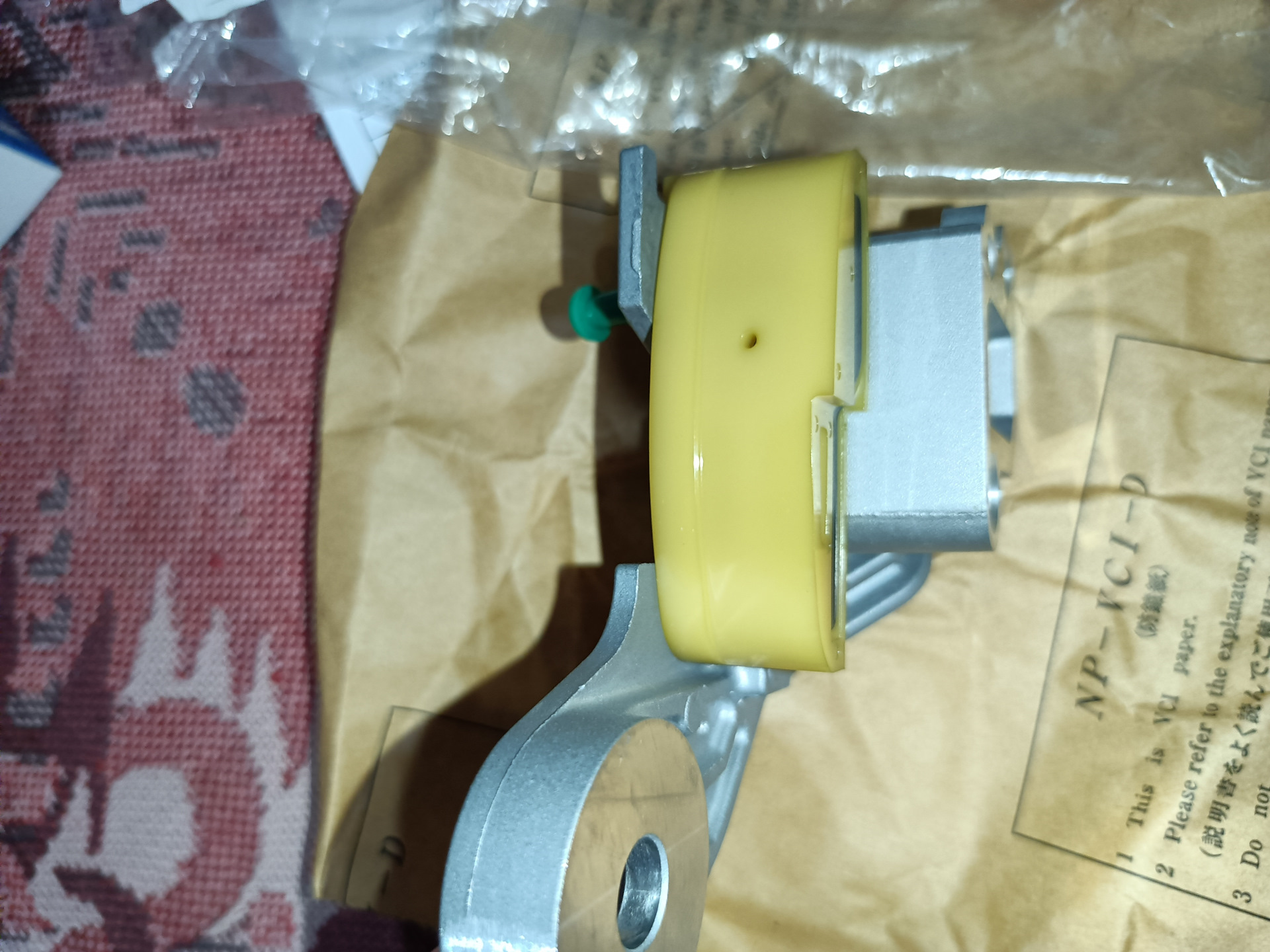

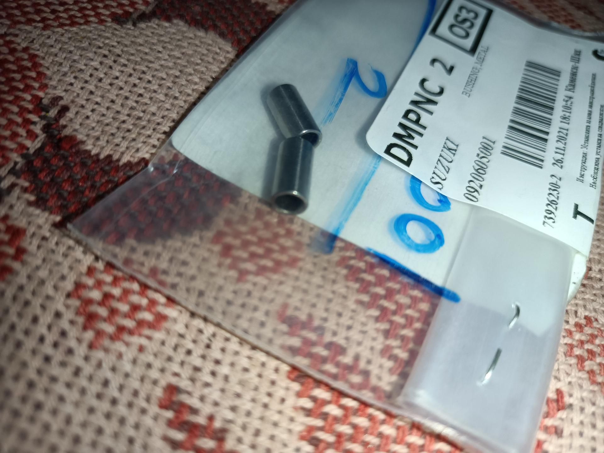

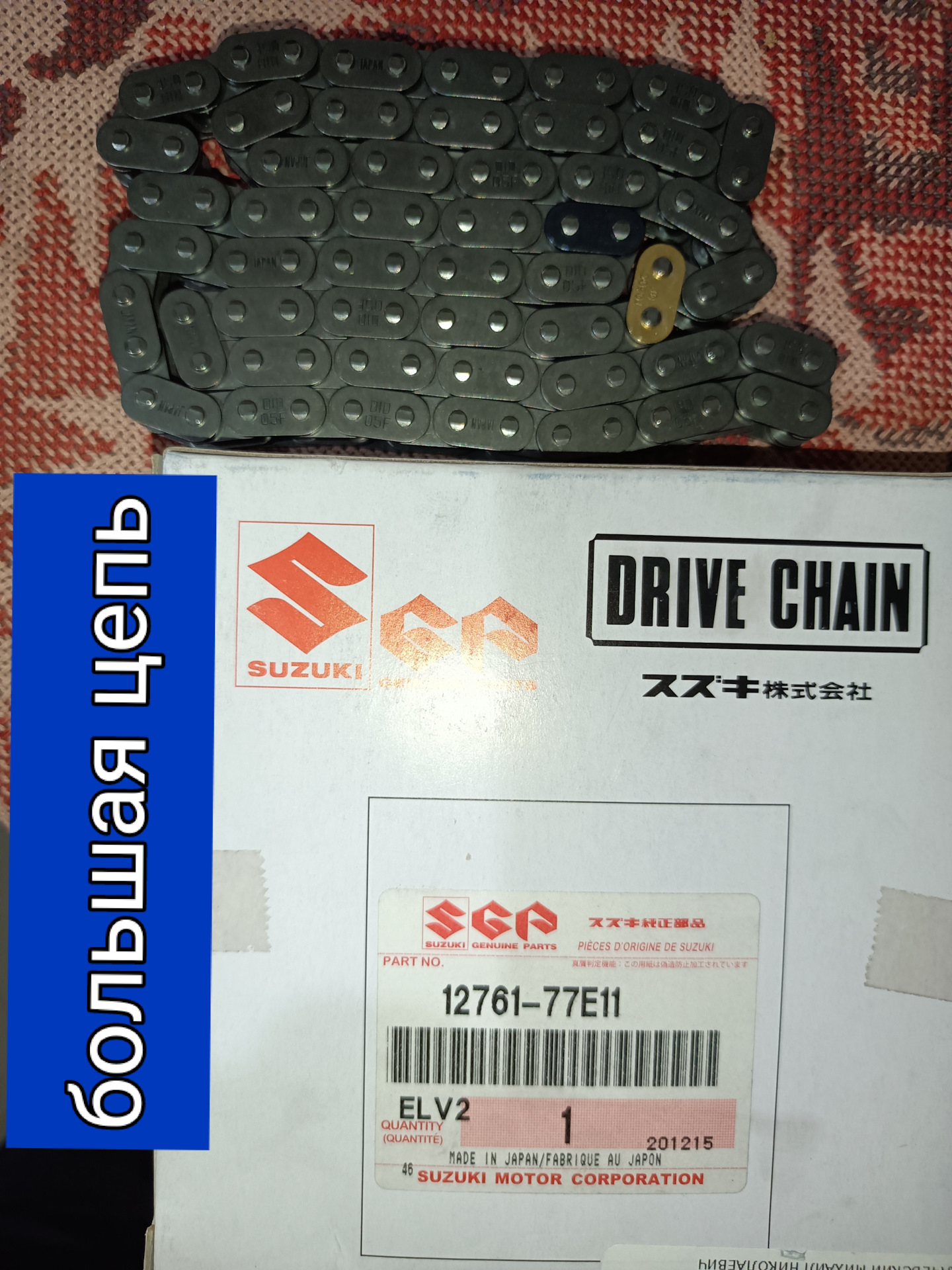

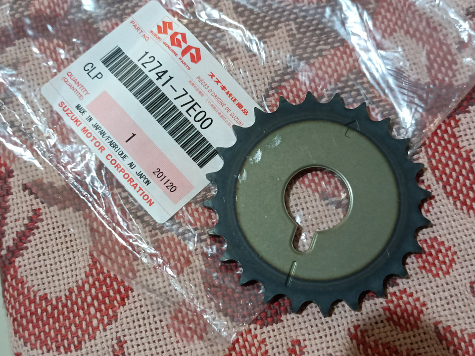

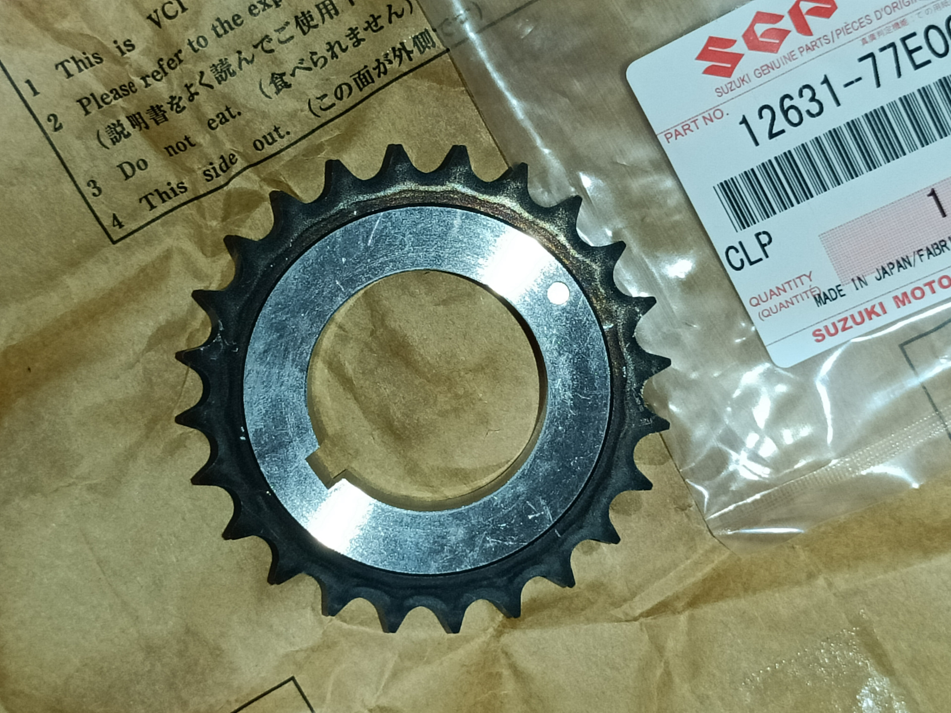

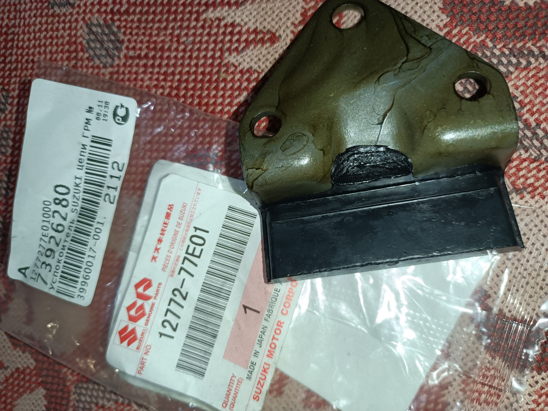

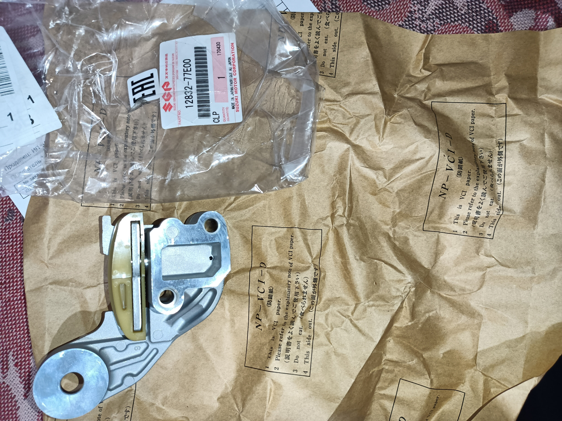

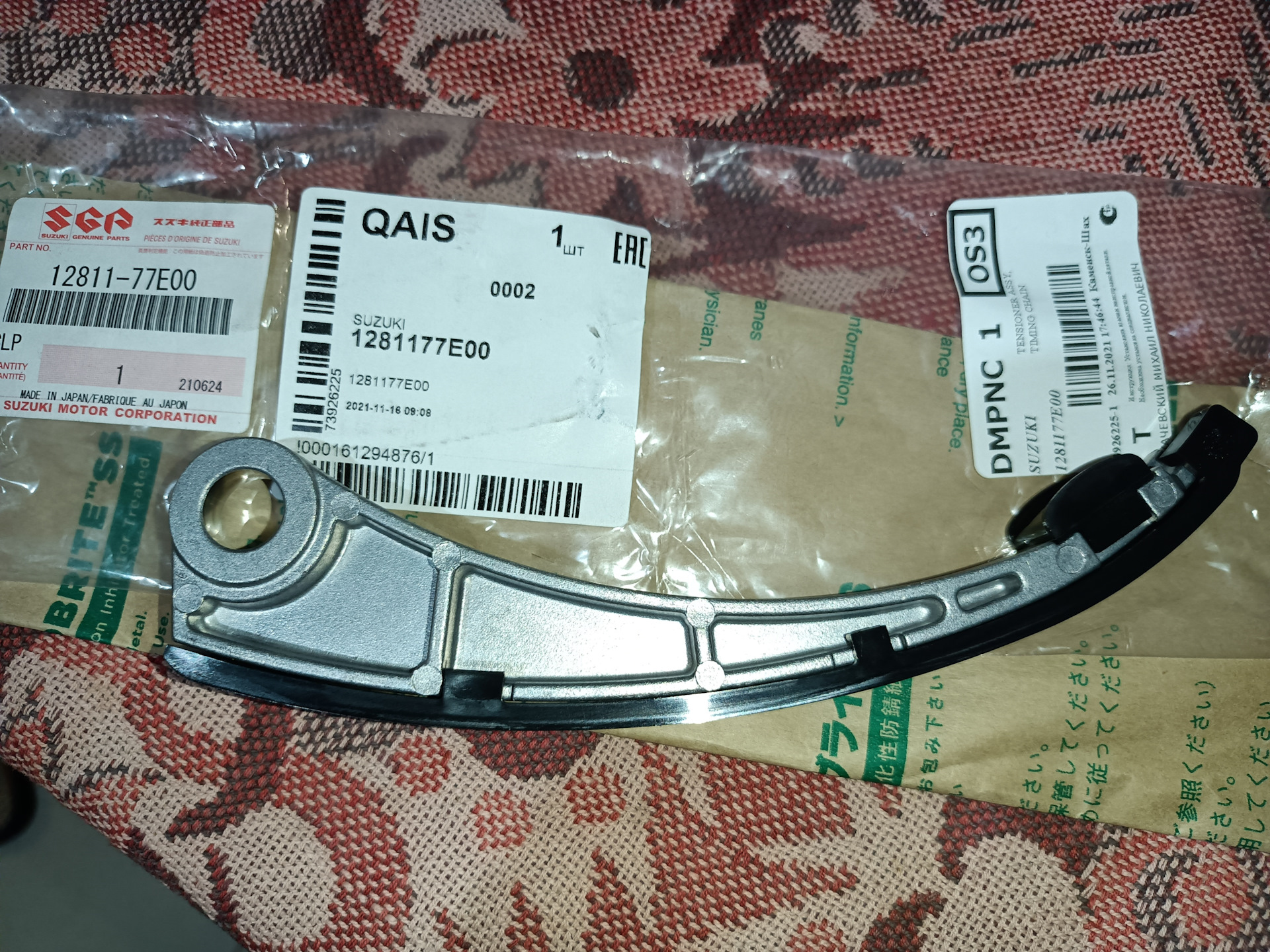

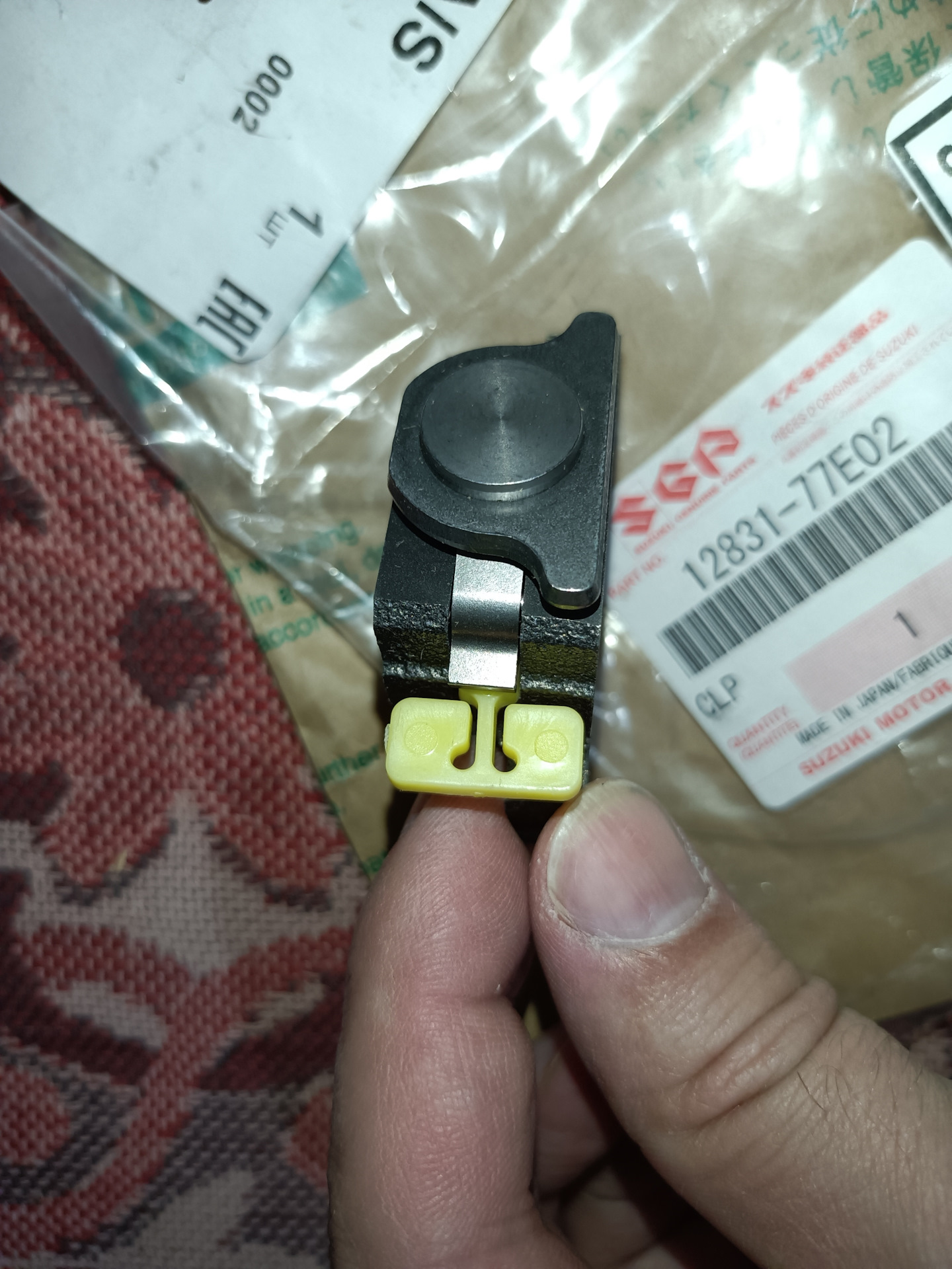

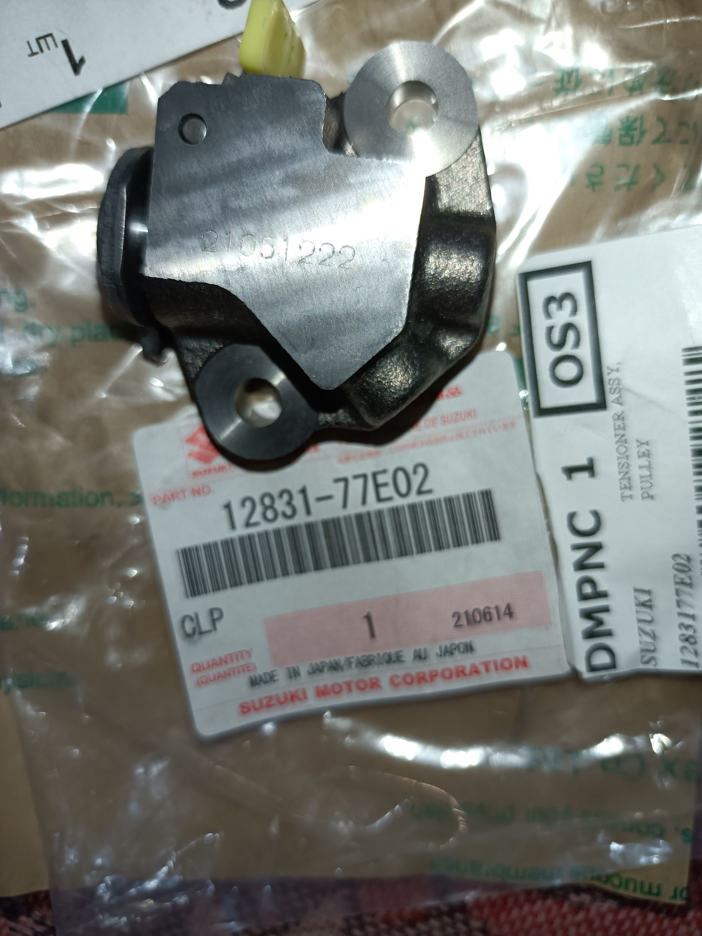

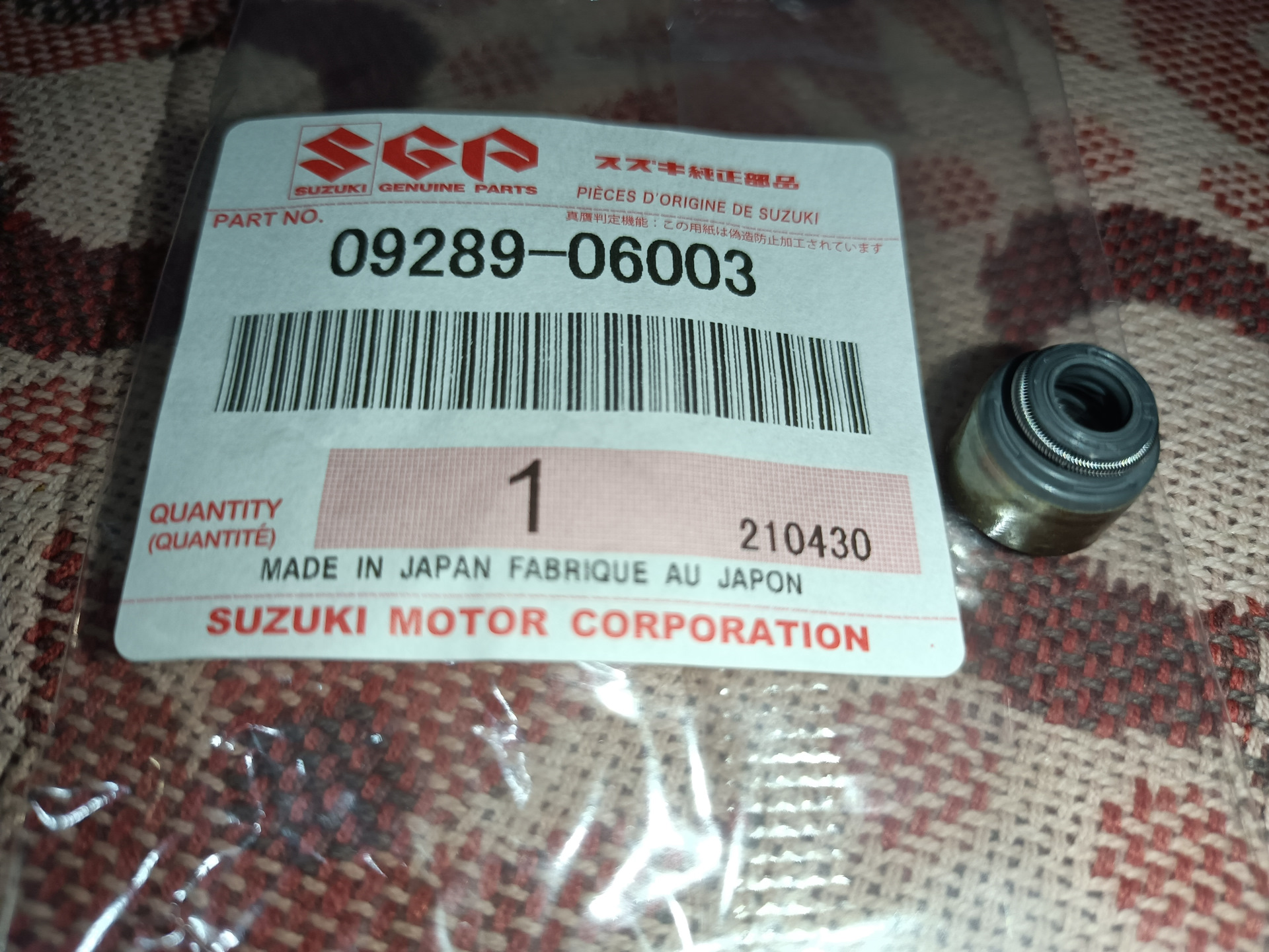

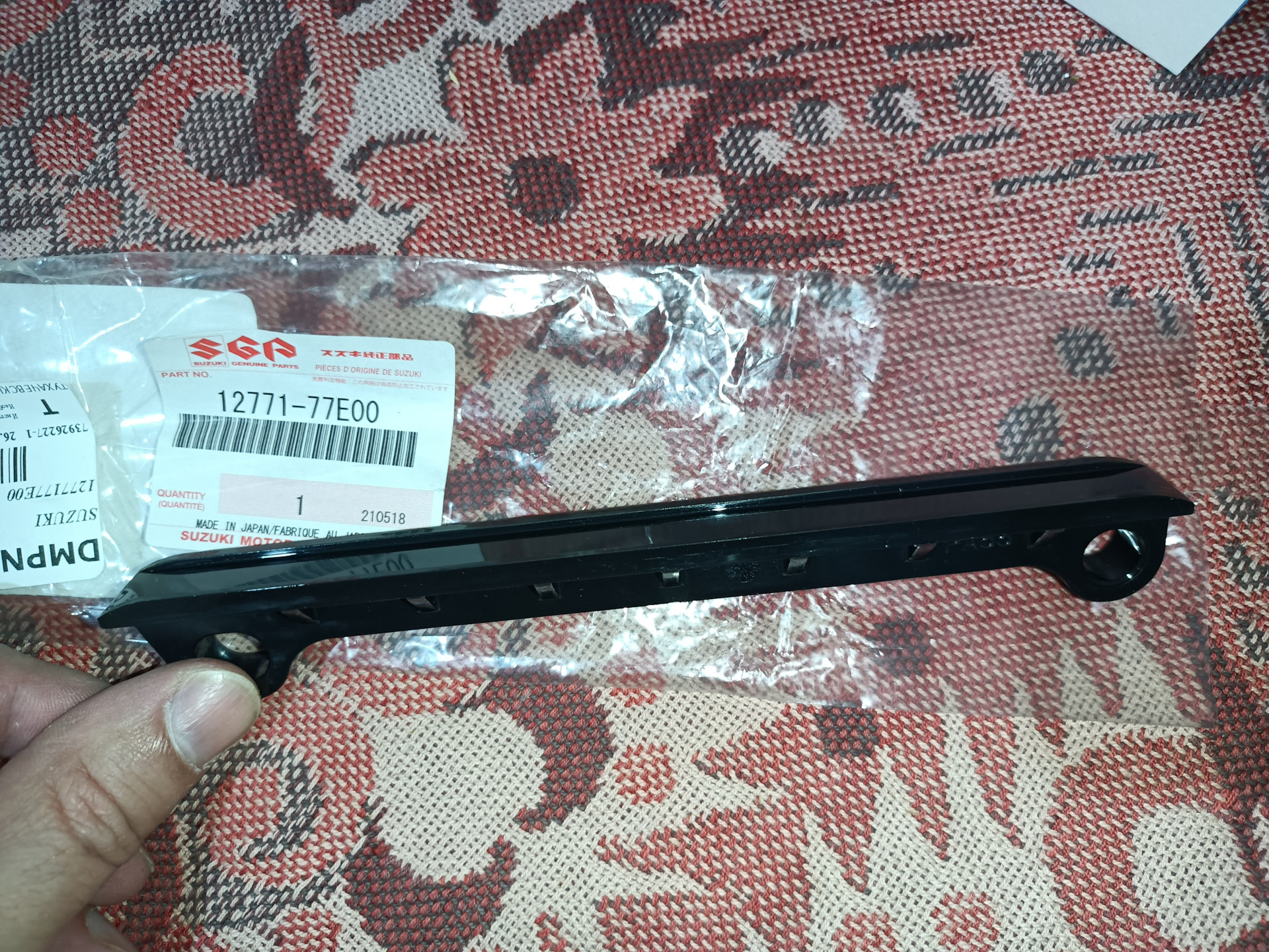

К замене комплекта ГРМ и маслосъёмные колпачков закупил все оригинальные запчасти н
а 34.5т.руб.

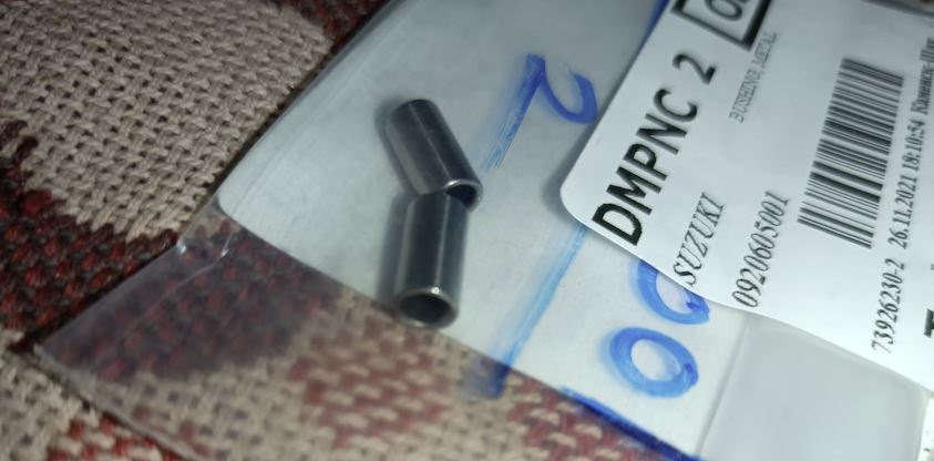

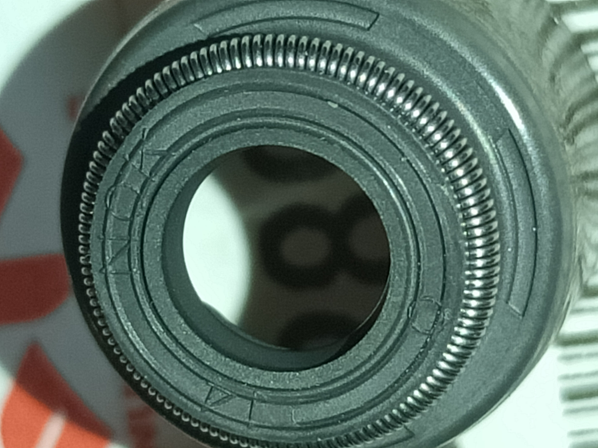

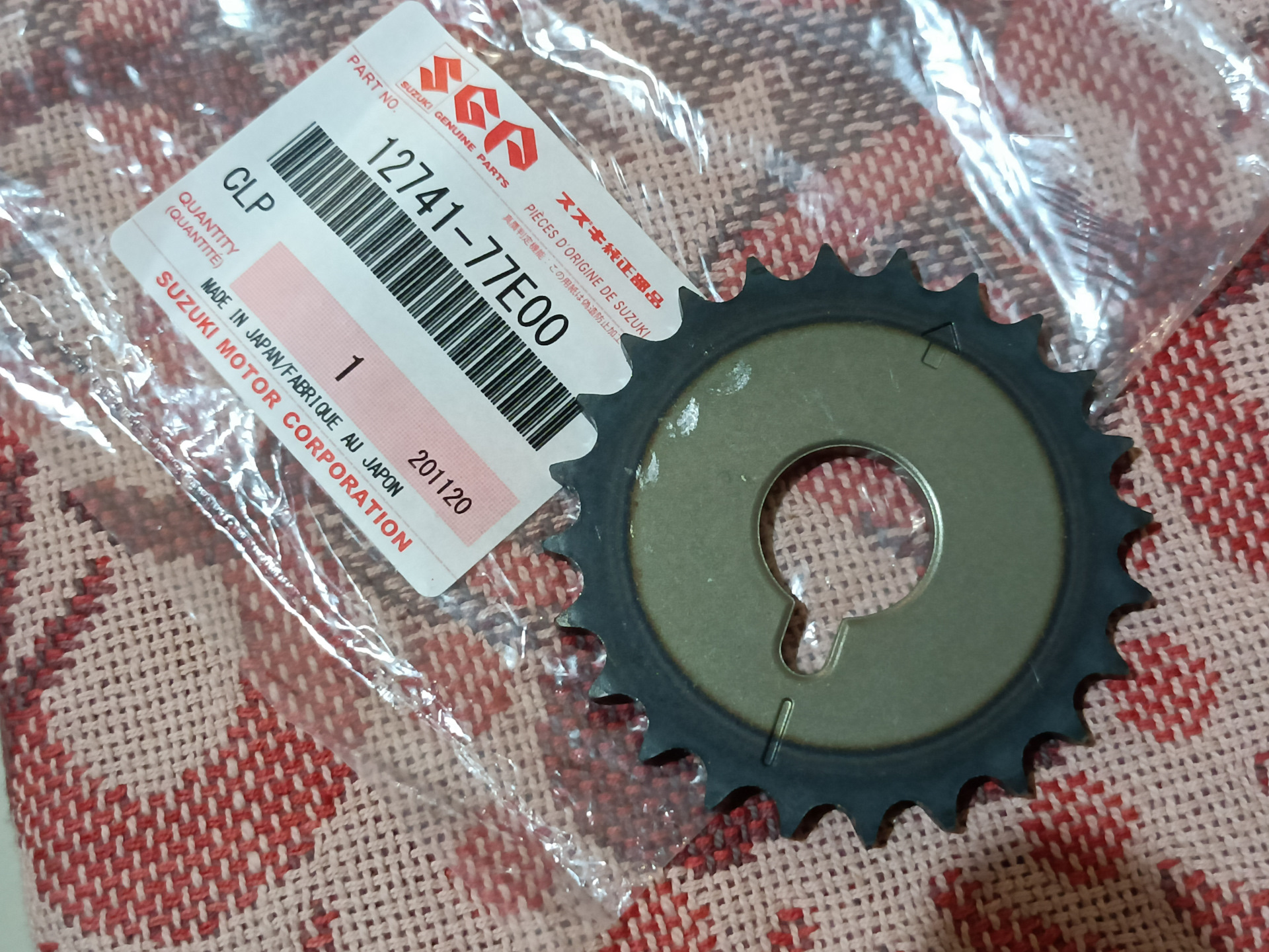

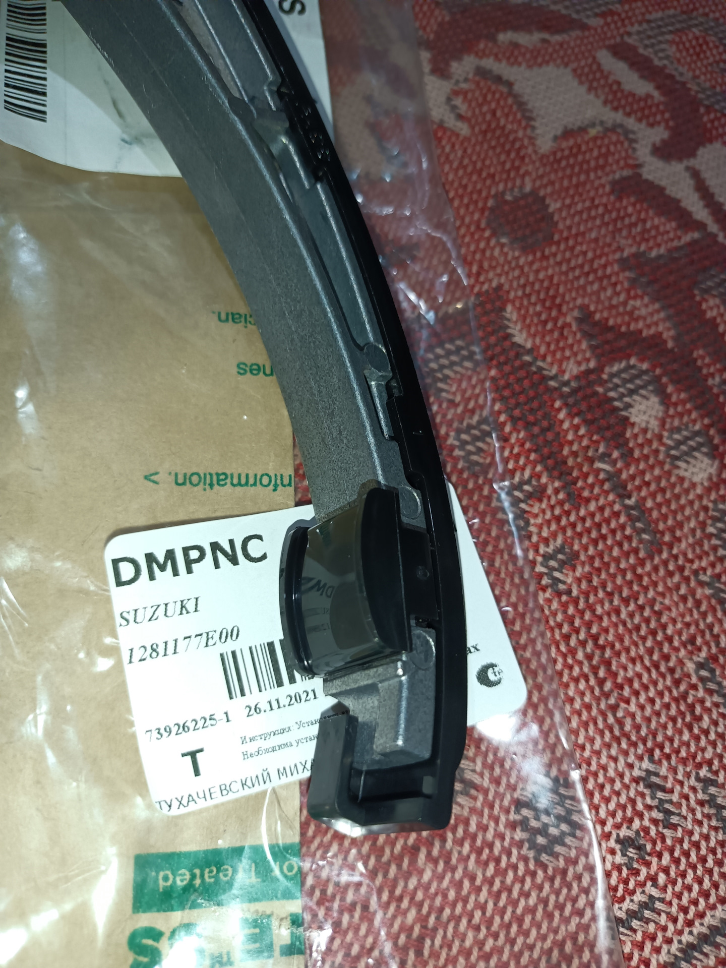

Фото для тех кто ещё только собирается менять.
Запчасти на фото: 0928906003
Запчасти на фото: 0920605001

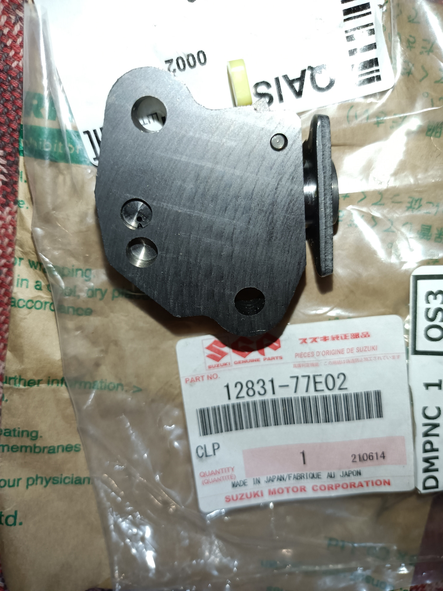

Запчасти на фото: 1283177E02
Запчасти на фото: 1281177E00
Запчасти на фото: 1283277E00
Запчасти на фото: 1276177E11
Запчасти на фото: 1277277E01
Запчасти на фото: 1276277E00

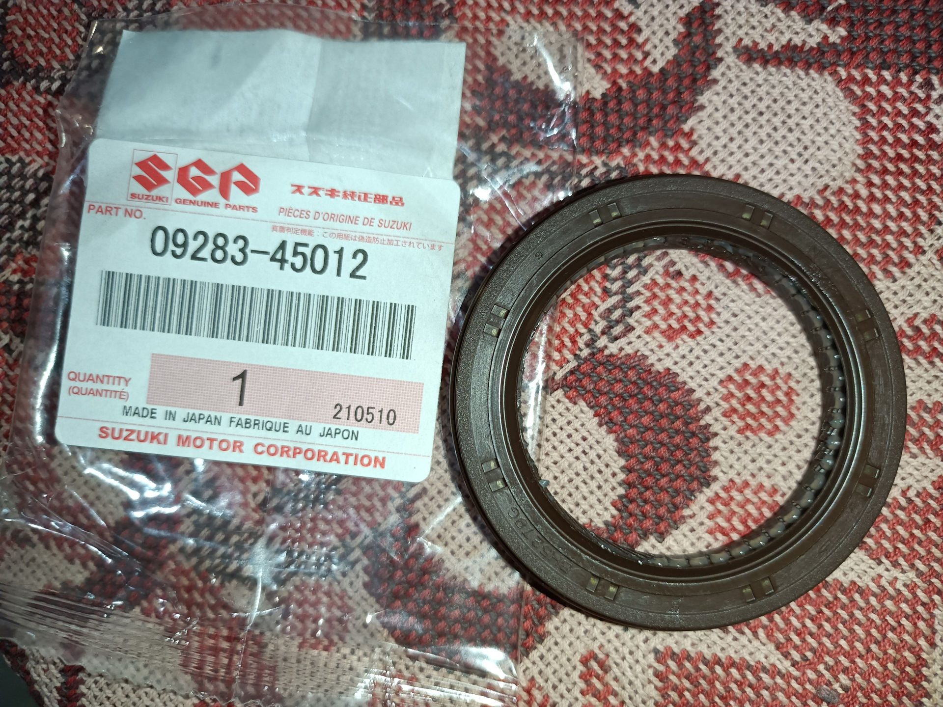

Запчасти на фото: 0928345012
Запчасти на фото: 1274777E00
Запчасти на фото: 1277177E00

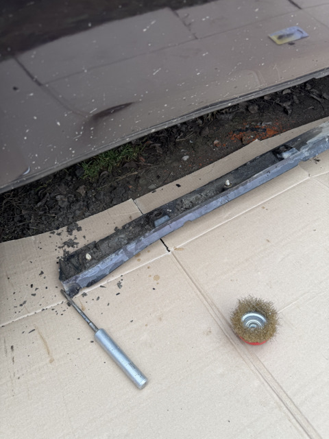

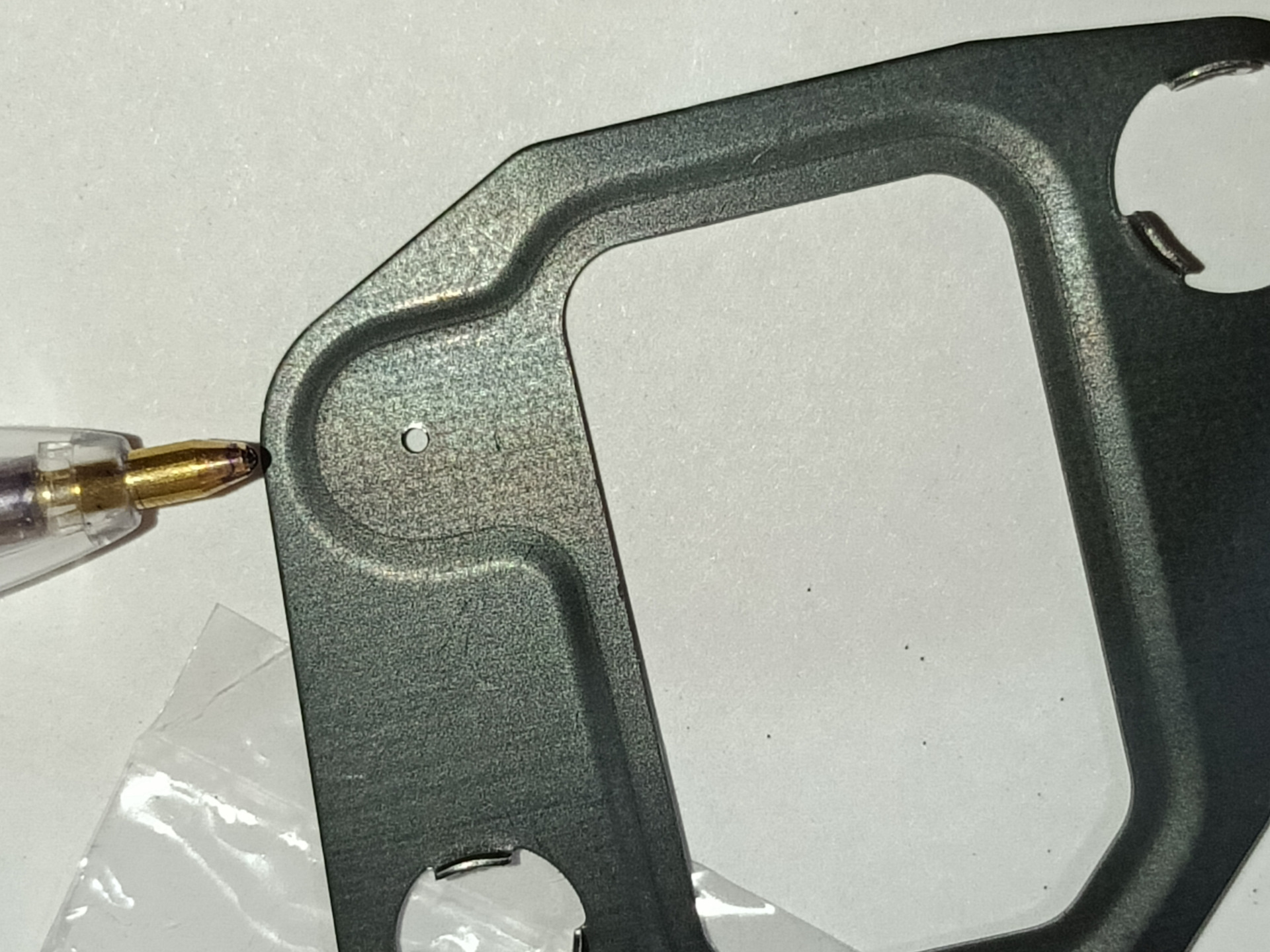

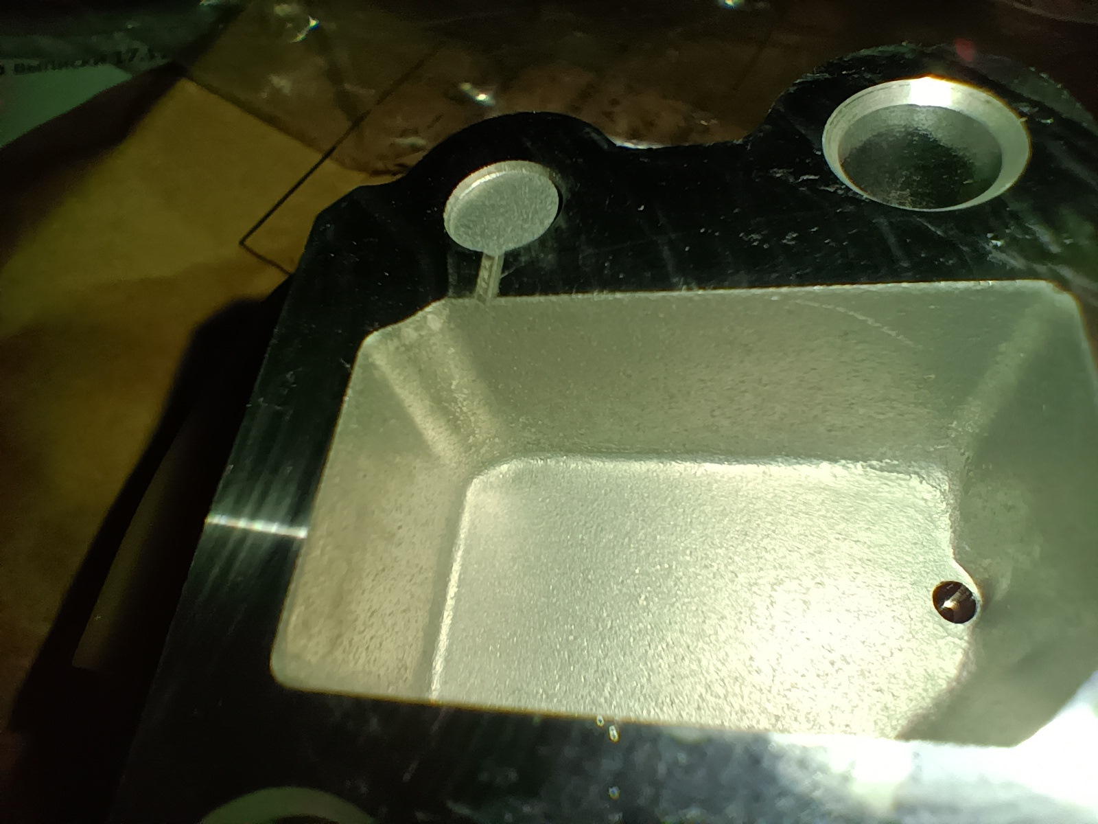

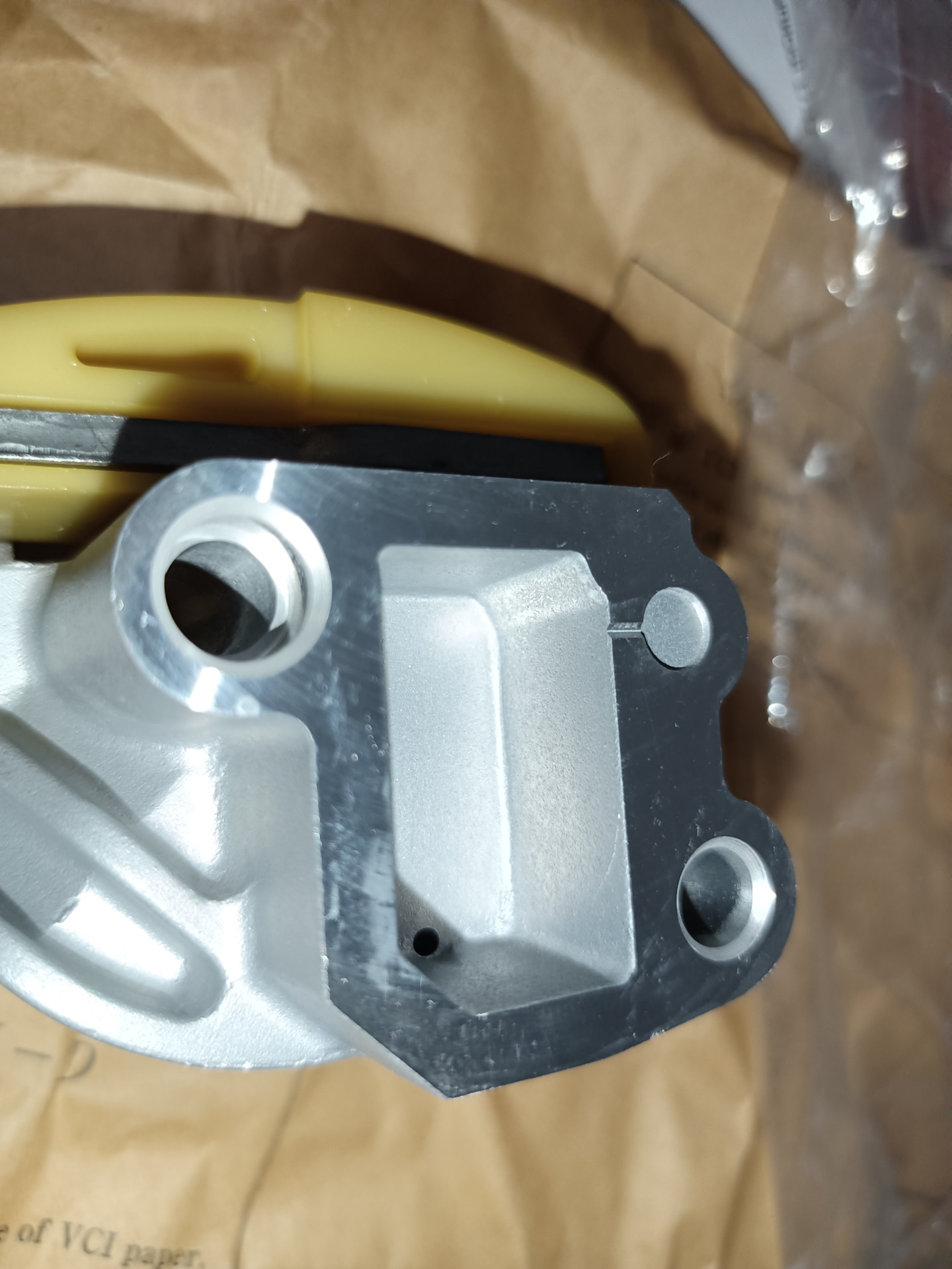

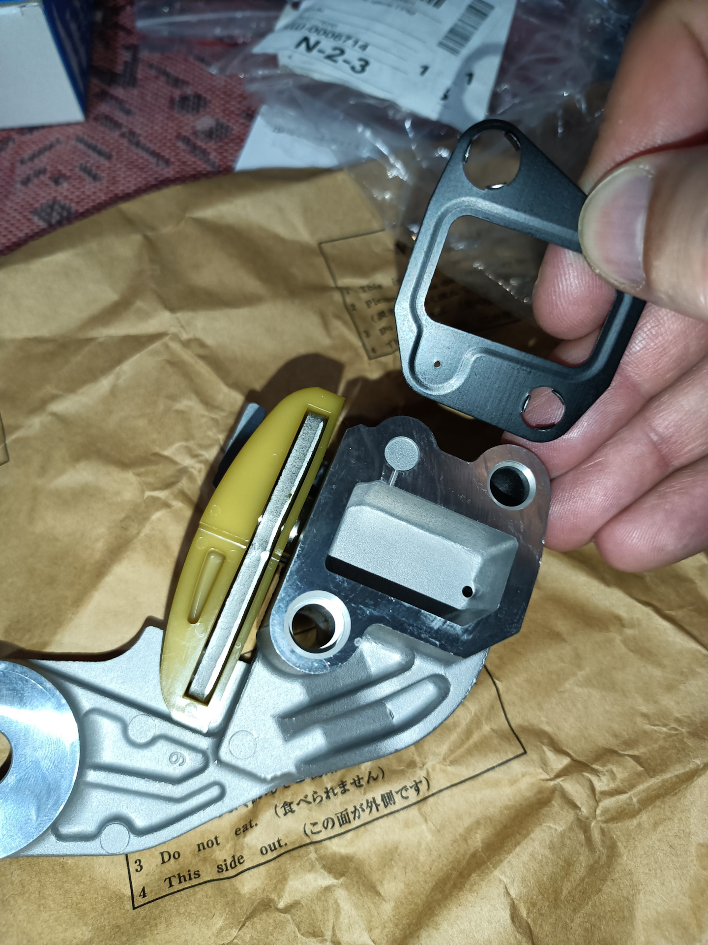

При таком пробеге я тоже менял ГРМ и колпачки. Менял сам и вот что я забыл… www.drive2.ru/l/590317348666265673/ Придет время и нужно будет делать раскоксовку. В нашем двигателе нет окрашенных частей, кроме одной, прокладка под гидронатяжитель, а значит прежде чем лить димексид и пока не заменен ГРМ, нужно очистить ее. Когда я уже собрал двигатель, один добрый человек мне сказал об этом. Старую я поместил в димексид и действительно покрытие отслоилось… Мне вообще не понятно, зачем покрывать прокладку краской? Там ведь постоянно масло.

Всё хорошо расписал, и номера приложил.

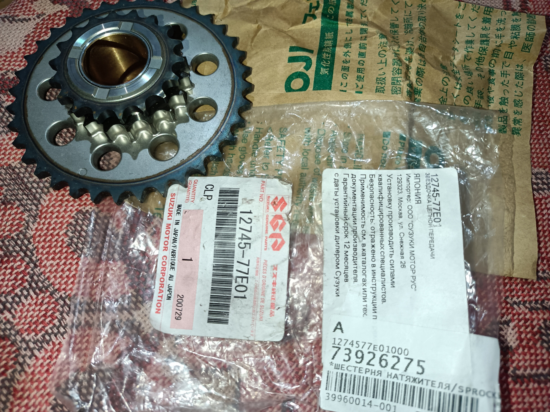

Но звезды чтобы износились, нужно проехать тысяч 350, не меньше. Следовательно если пробег 150-170, на звёздах можно прилично сэкономить.
Я не первый хозяин. Истинный пробег неизвестен…
Красавец, купил поменял и забыл
Ну и смысл какой?
Смысл в том что теперь цепи не гремят, а значит всё хорошо, а до этого был риск попасть на капиталку мотора.
Если брать по производителю, на пример цепь — не Сузуки, а Дид, то выйдет дешевле.

Звезды можно не менять .
Молодец))))
а эти штуки куда?
Если я не ошибаюсь, то к звездам
я не покупал их когда менял грм
Мой мастер сказал что их замена не обязательна
kexx110
а эти штуки куда?
Штифты для распредвальных звезд.
