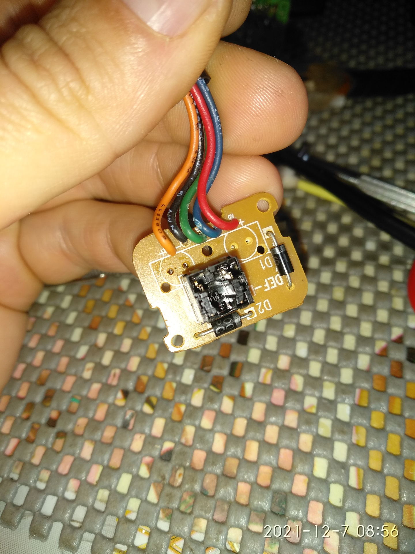

Отсоединяем блок и идём в дом за стол. Разбираем блок, разбираем кнопку отопителя, добираемся до микросхемы
Смотрим на состояние дорожек, возможно паяльником перепаиваем все контакты, а также ушной палочкой в спирте всё-всё протираем от кислот! У меня были аж белые солевые отложения (там лазили до меня!)
Также в микросхеме БУП проделываем тоже самое!
А самое главное, я разобрал саму 6 пиновую кнопку, и там есть металлические бегунки по бокам…они были убитые. Я купил на радиорынке похожие кнопки, у нас кнопки смещенные, таких не найти, если перепаять, то может не работать и не будет накладка кнопки ее включать, это факт! Короче мне повезло и эти два металлических бегунка, которые замыкают ножки подошли как родные !

А х/з…уважаемые, конкретно, что была за причина …склоняюсь, что на кнопке, те маленькие бегунки могли глючит, их могло повести с годами клацания (они из фольги, тонкие)…а может помогло перепаивание контактов на микросхемах, перепаивал все контакты на всех микросхемах (и кнопки и БУП) …и протирание спиртом…реально, что-то сработало и мне повезло, ТК я не рассчитывал, что оно заработает и уже готовил себя, к тому, что врежу просто колхозную кнопку на замыкание цепи…

У Вас, на одном из фото проскакивает два разных вида кнопок! А именно, DEF-LS (два черных диода) и DEF-LH (один черный диод). Они не взаимозаменяемые.
Аналогично и схема. Это схема обогрева для БУПа с кнопкой DEF-LH. Но не для Вашей DEF-LS.
Ну такое что-то там…там пред.хозяин 13 лет что-то своё паял, этим хвастался при продаже …он на кнопку или лучше сказать место для кнопки кондея пустил включение ПТФ…так что там полный каламбур был, я не фоткал схему БУП, там дорожки порезаны и проводами перезакорочены …я просто описал как смог спасти ситуацию…
