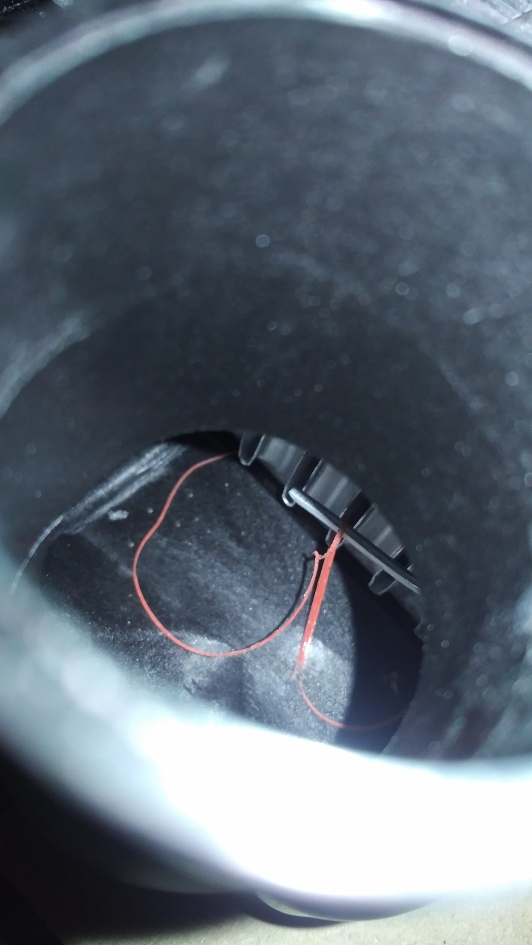

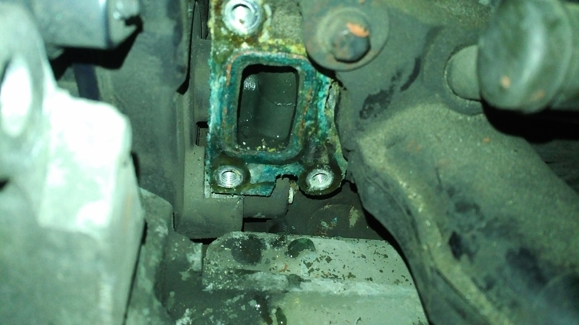

В гараже оказалось, что течь идет в районе самого РБ, сняв его и опрессовав, трещин не обнаружил. Отчего же кипит, если не из-за потери давления в системе?
— Неисправен датчик температуры охлаждающей жидкости (ДТОЖ)
— Некачественный тосол (так и оказалось, причем дважды…)
— Конец крыльчатке помпы (версия до последнего остающаяся в разработке, но эндоскоп отмел эту скверную мысль)

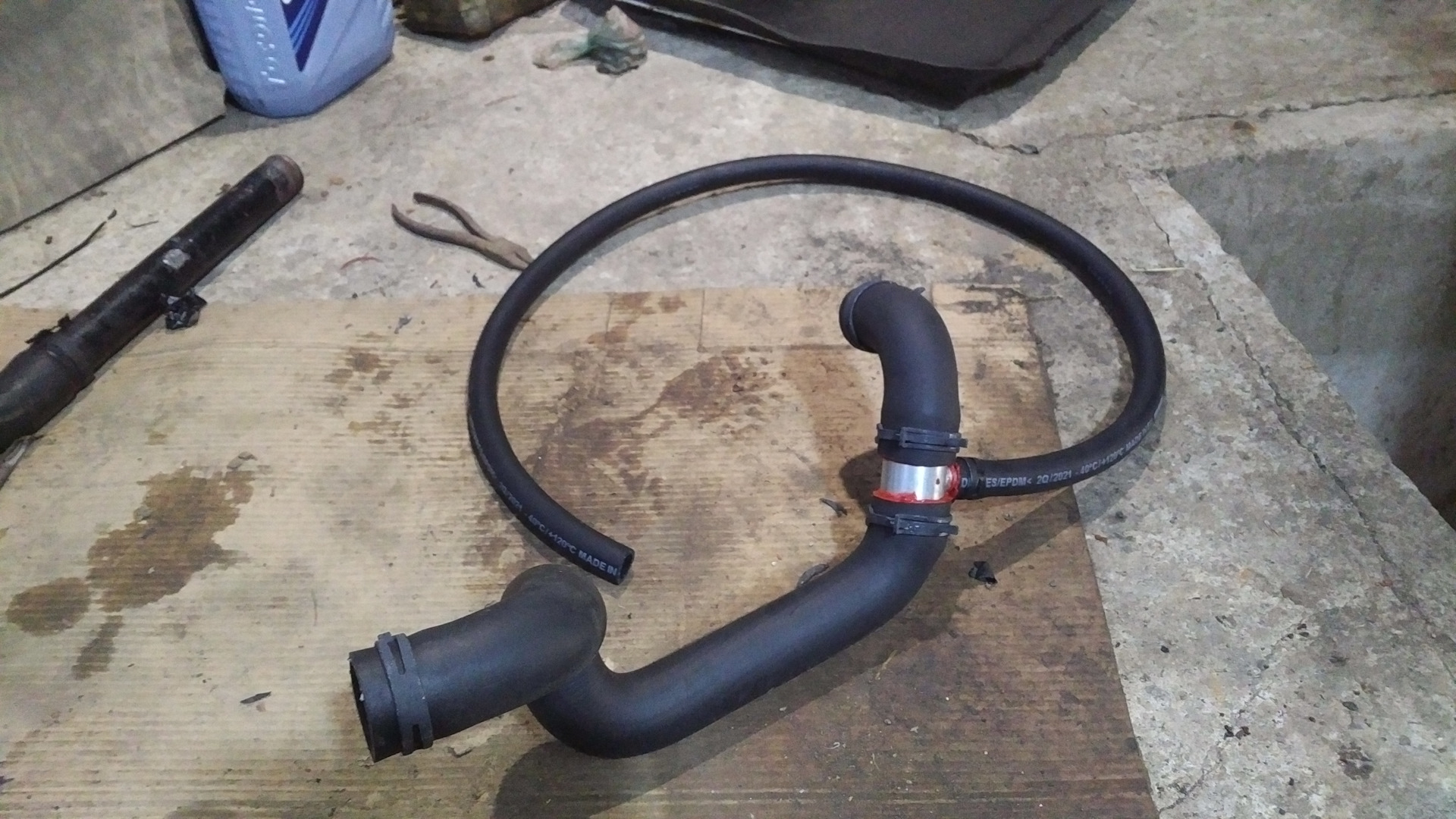

Сначала о патрубках, ставить синий силикон, помимо ценового вопроса помешал чисто эстетический вид, вопросы к бензомаслостойкости и тупо желание сделать "как дОлжно быть с завода"
День пришлось потратить на осмысление того как в целом работает система, и какие патрубки шланги и хомуты нужны. Затем вопрос к хомутам, поставил бы все пружинные, но в наличии в магазине столько не оказалось, пришлось скомбинировать — пружинные поставил на нижние патрубки, которые требуется снимать при сливе ОЖ. На редкоиспользуемые (обвязка отопителя) — обычные винтовые. Все патрубки ставил на красный силиконовый герметик.

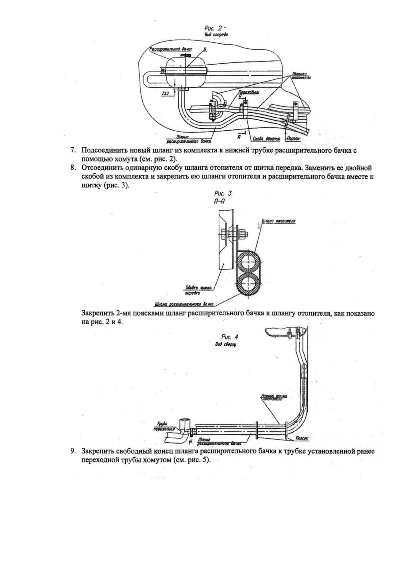

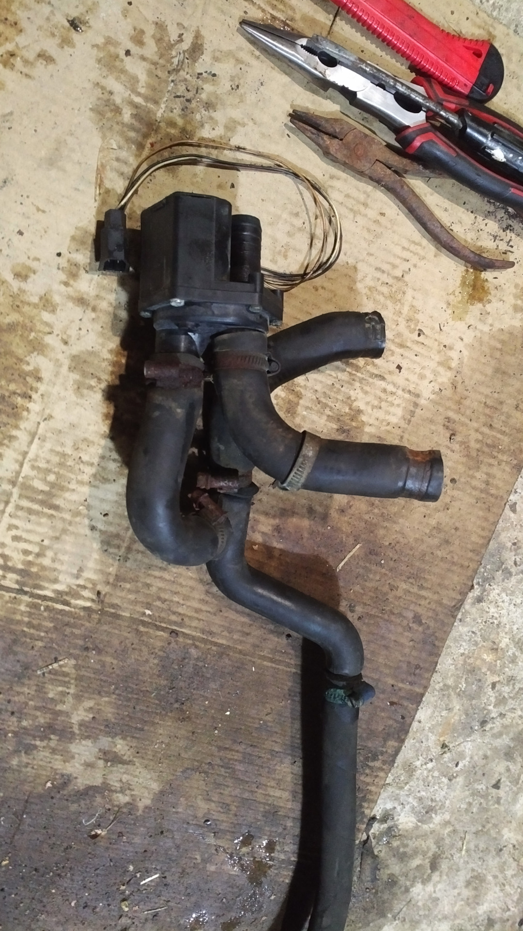

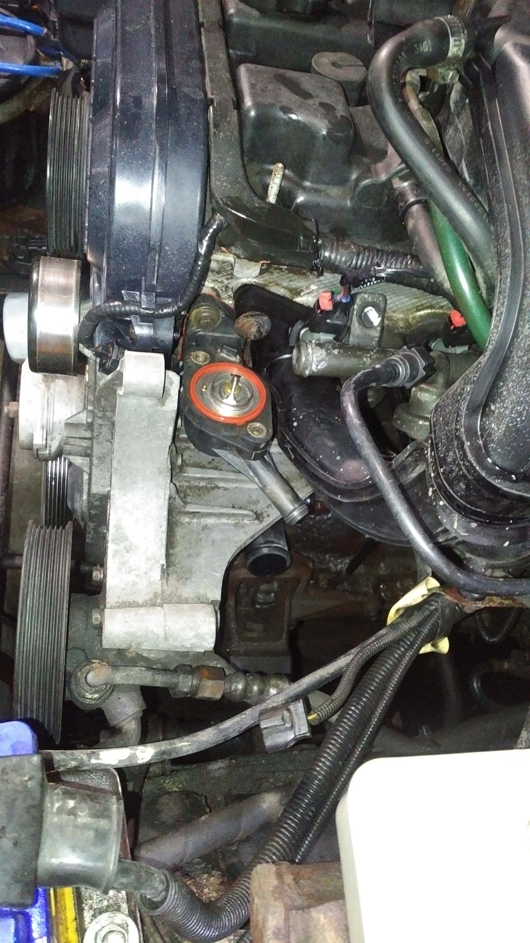

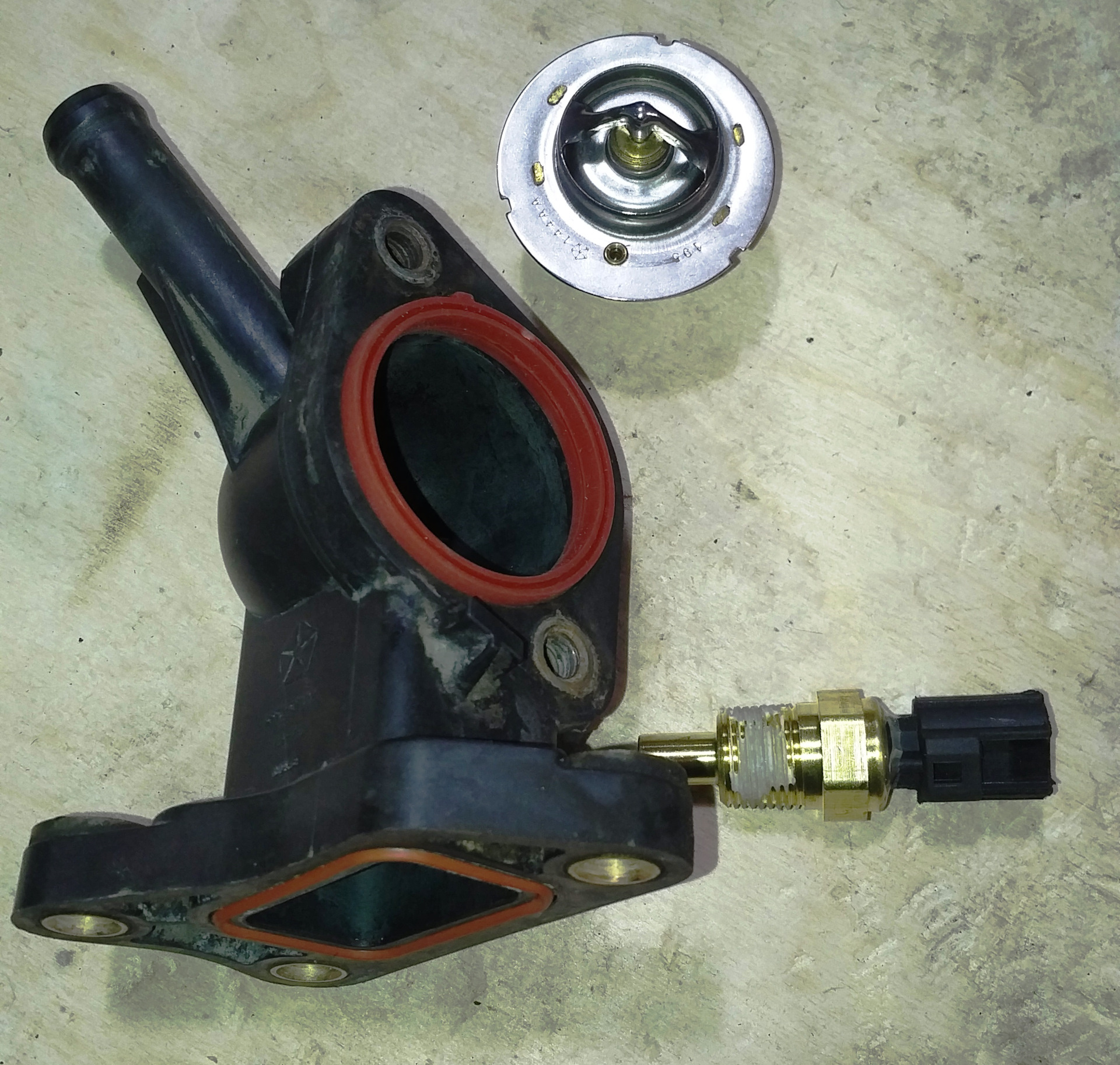

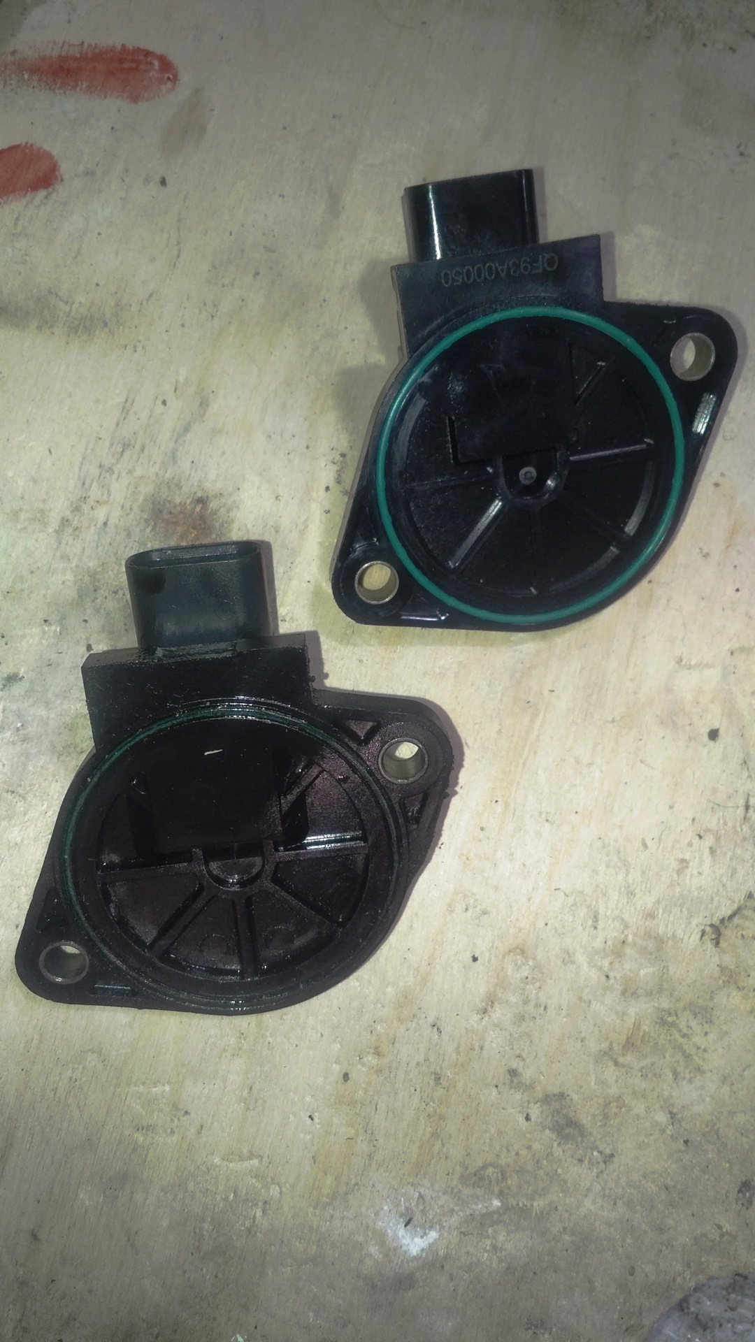

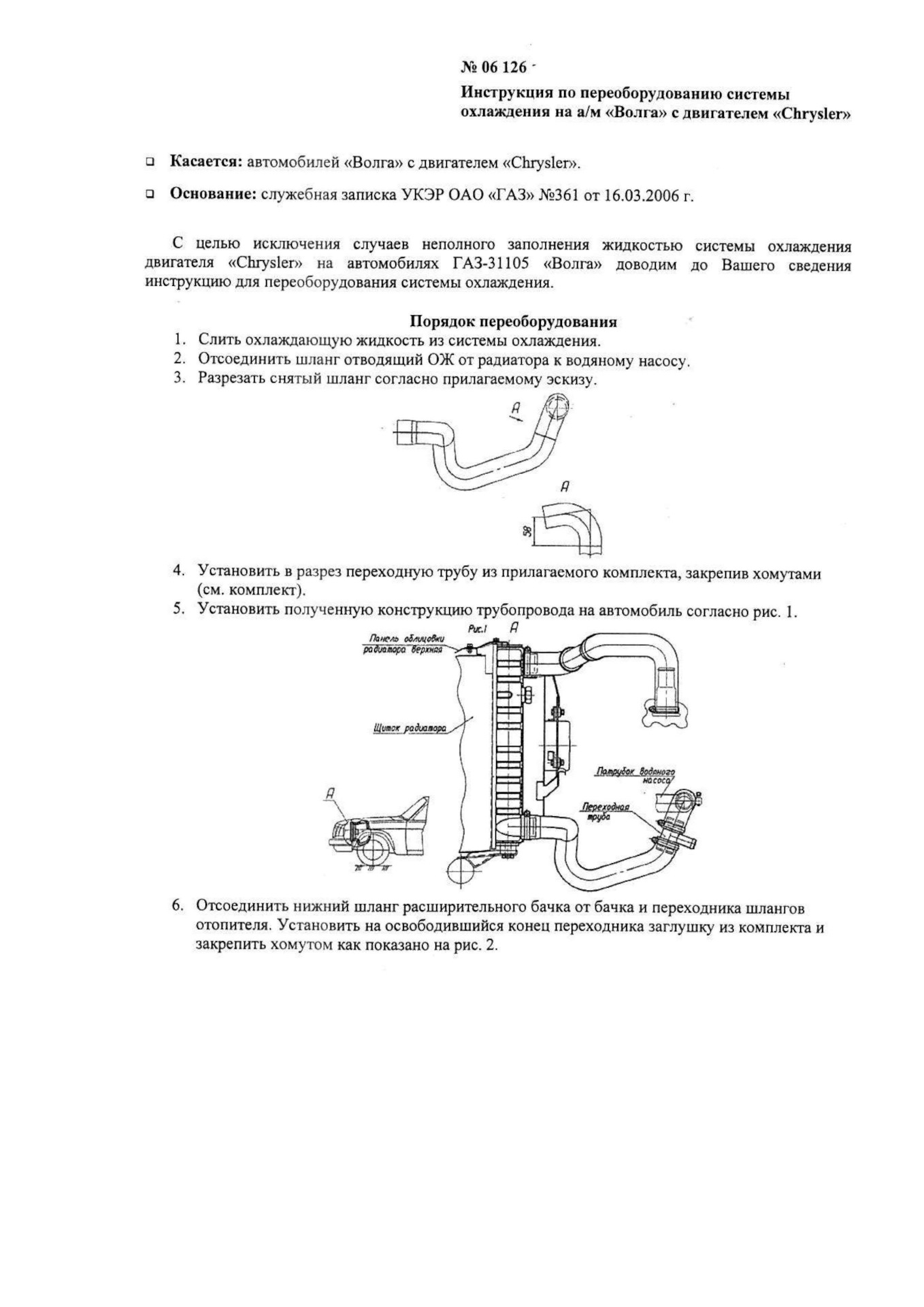

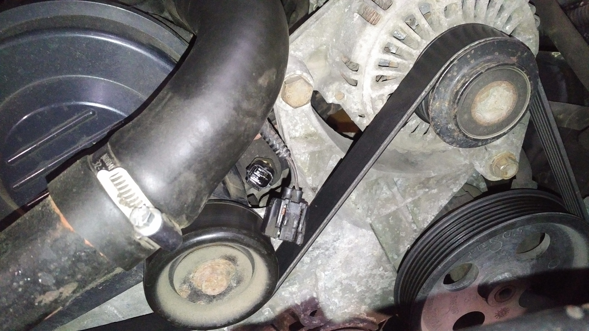

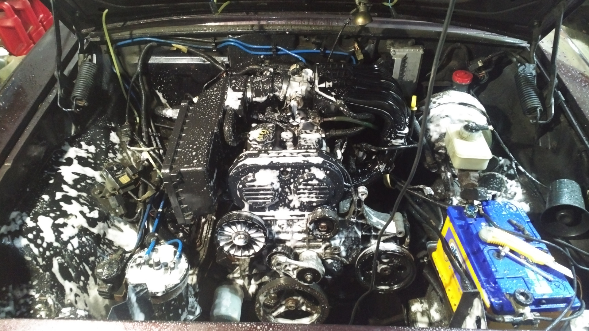

В системе охлаждения Волги с двигателем крайслер есть нюансы, "отзывная))" компания или письмо по переоборудованию системы охлаждения (см. комментарии) предполагает вставку в разрыв нижнего патрубка тройника на РБ и замену креста на тройник в обвязке отопителя (многие комплекты патрубков так и поставляются, без разреза). Также со сменой блока управления двигателем с мотороллы на микас ушел дополнительный ДТОЖ установленный в разрез шланга соединения (шланг от термостата — шланг "крюк" входа в кран отопителя) Поэтому в машинах с мотороллой там стоит не просто переходник 16/18мм, а переходник с отверстием под датчик (вроде как он дает данные на приборку). У микаса всего один датчик температуры, и находится он в корпусе термостата, резьба коническая с герметиком (см. "фото 1, фото 2").

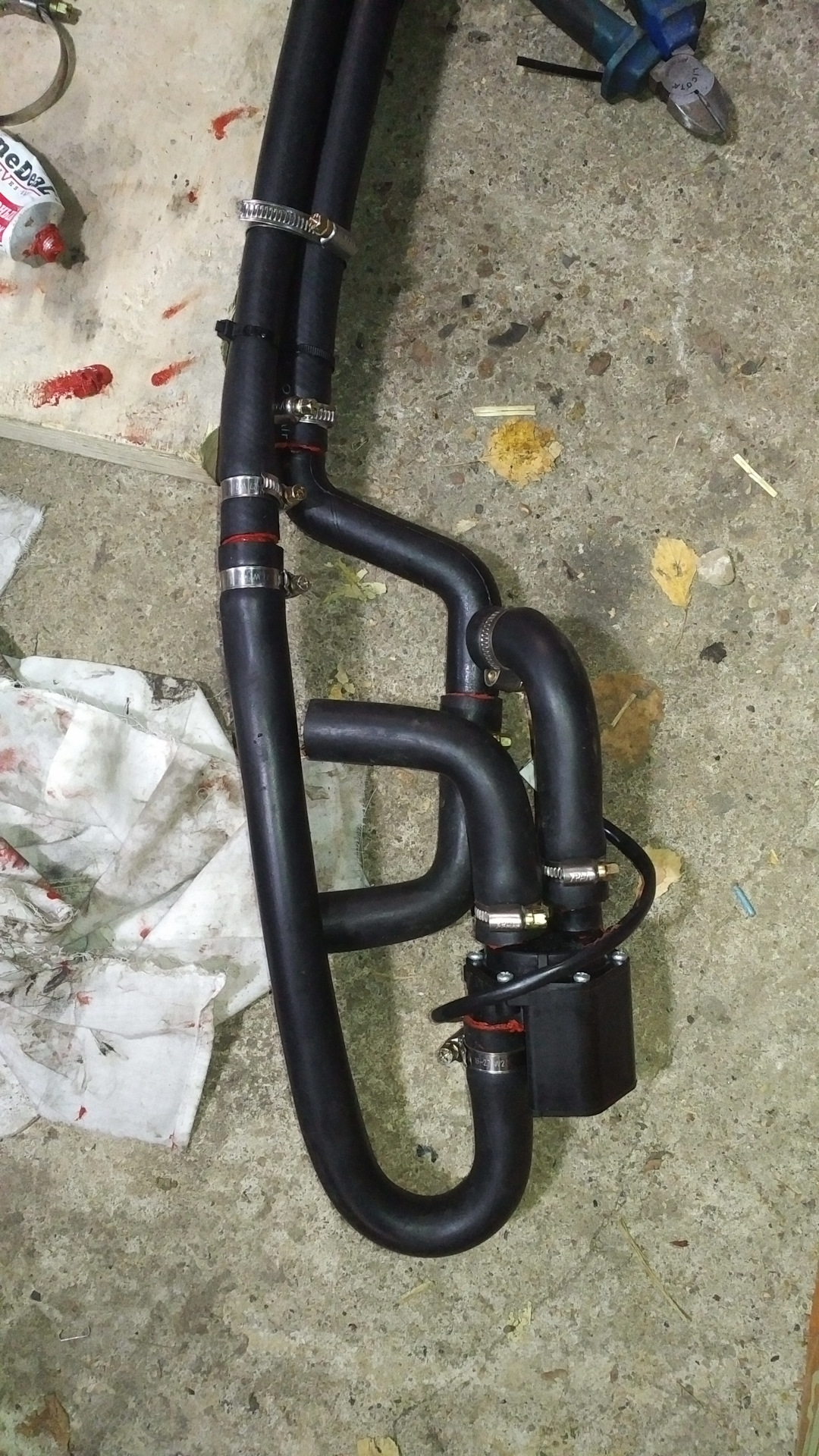

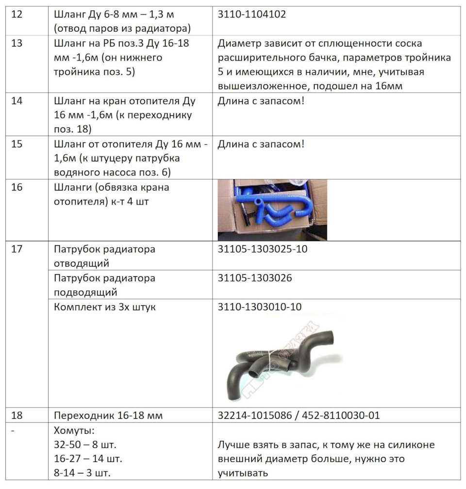

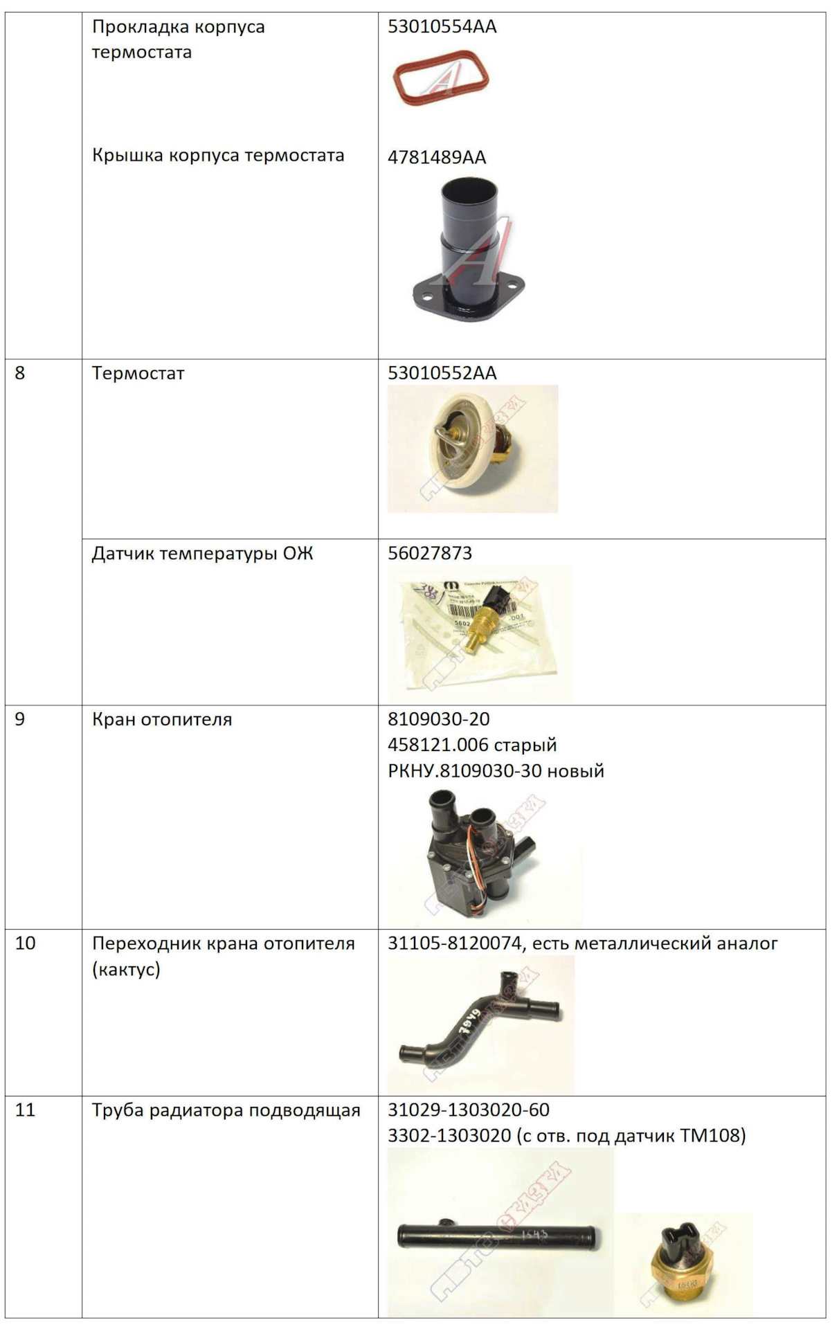

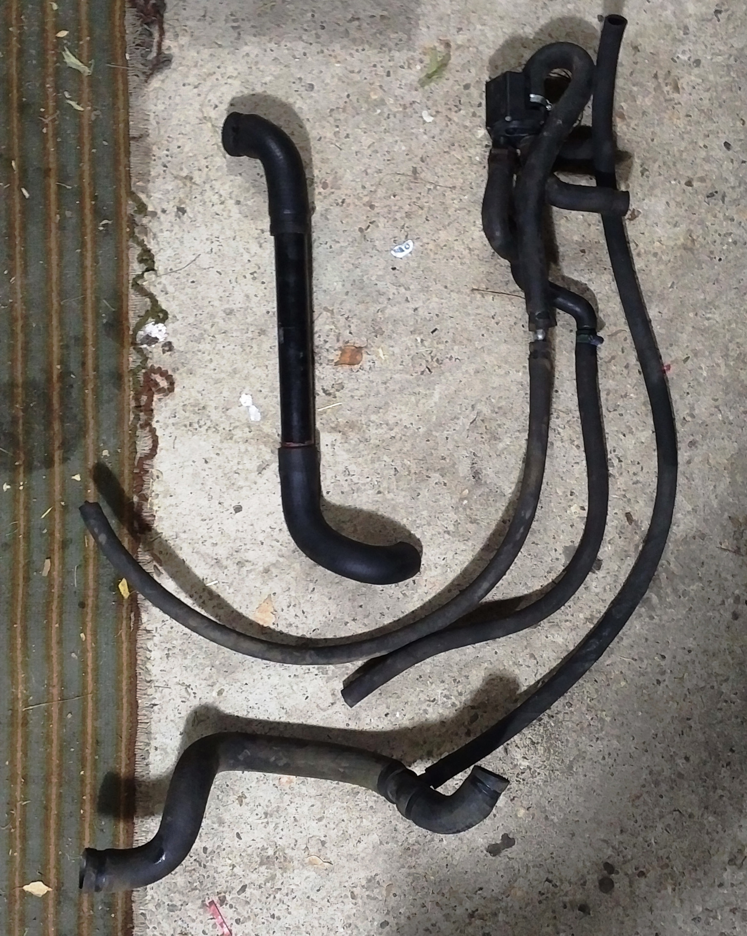

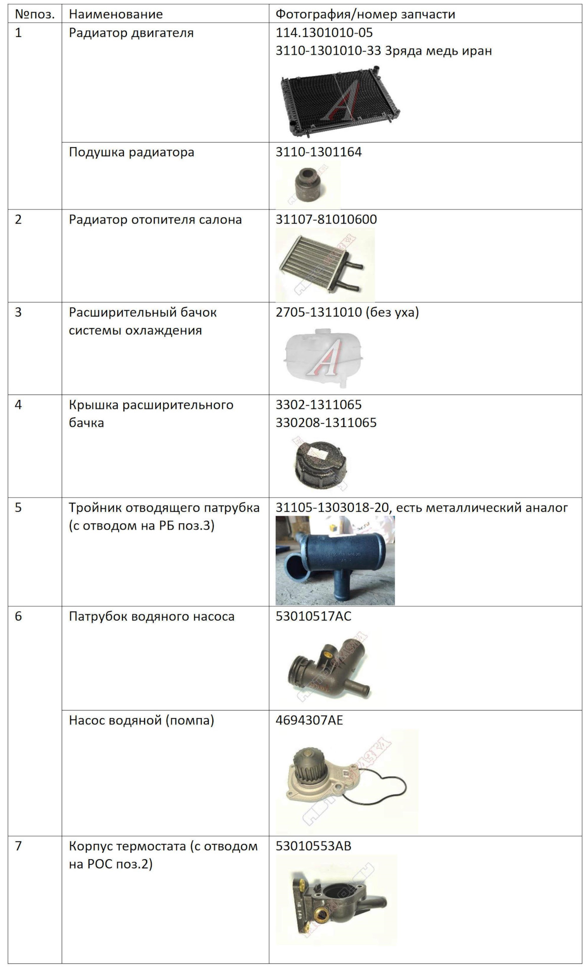

3. Перемещаемся наверх. Снимаем расширительный бачок и его кронштейн, потому что удобнее случая его зачистить и покрасить не будет. Под бачком нас ждет уникальная система шлангов окутывающая кран отопителя и радиатор печки (см. "фото 1, 2, 23"). Здесь нужно запомнить как всё это располагалось до ремонта, особенно где проходил шланг РБ и "кактус" поз. №10 (см. таблицу), чтобы выдержать расстояния до выпускного коллектора. Ослабляем хомуты отопителя и вытаскиваем весь узел наружу. Да…, возможно, у вас ещё будет одна точка крепеления шлангов, идущих вниз, на моторном щите.

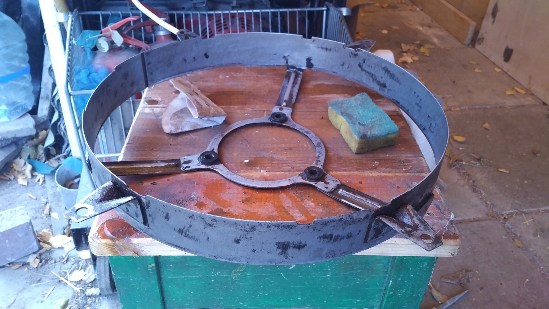

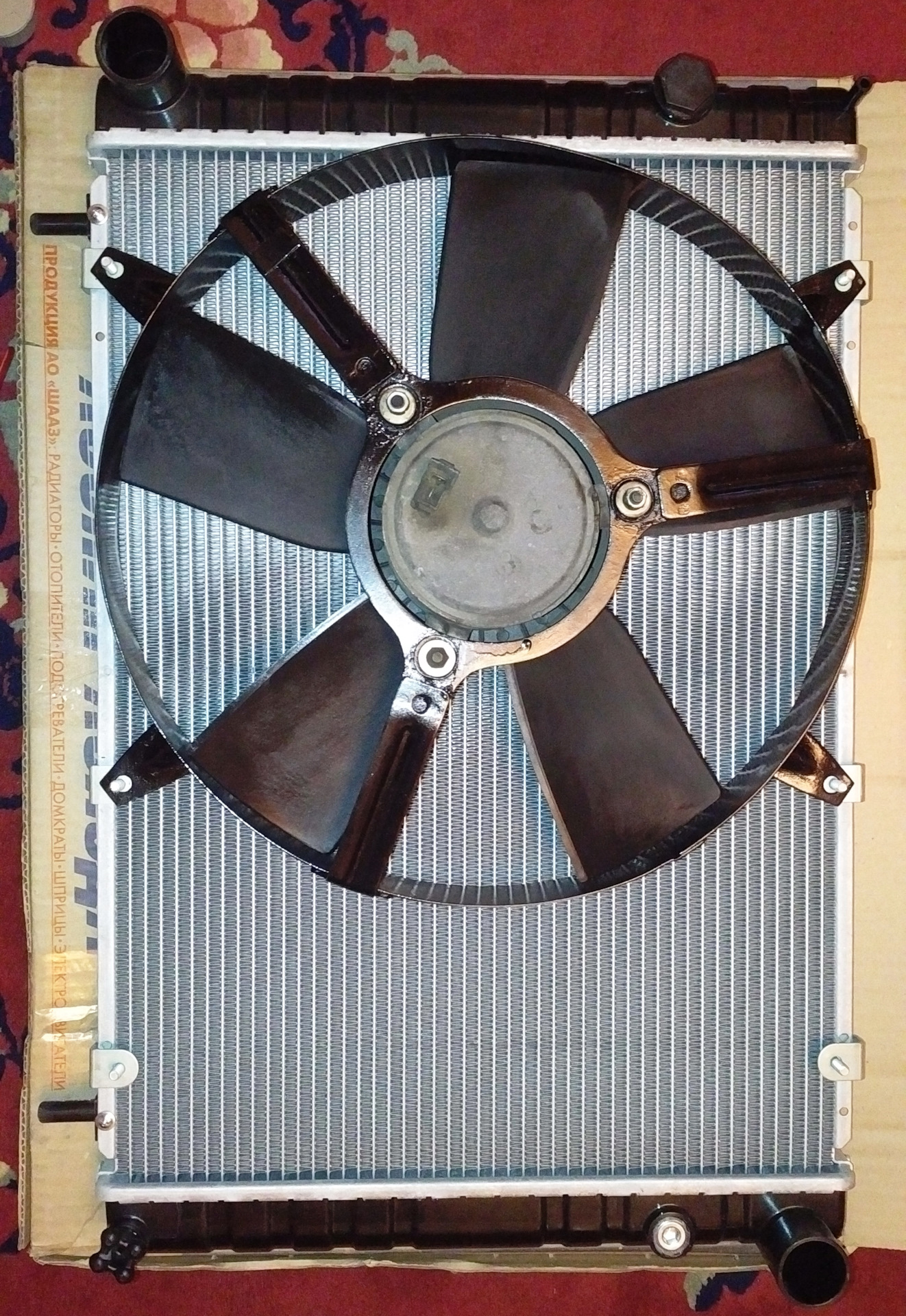

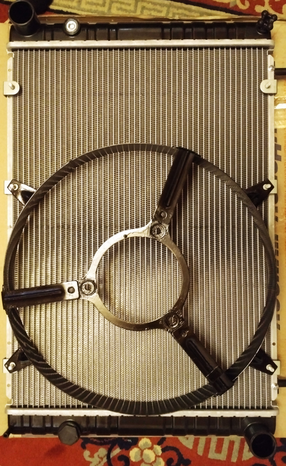

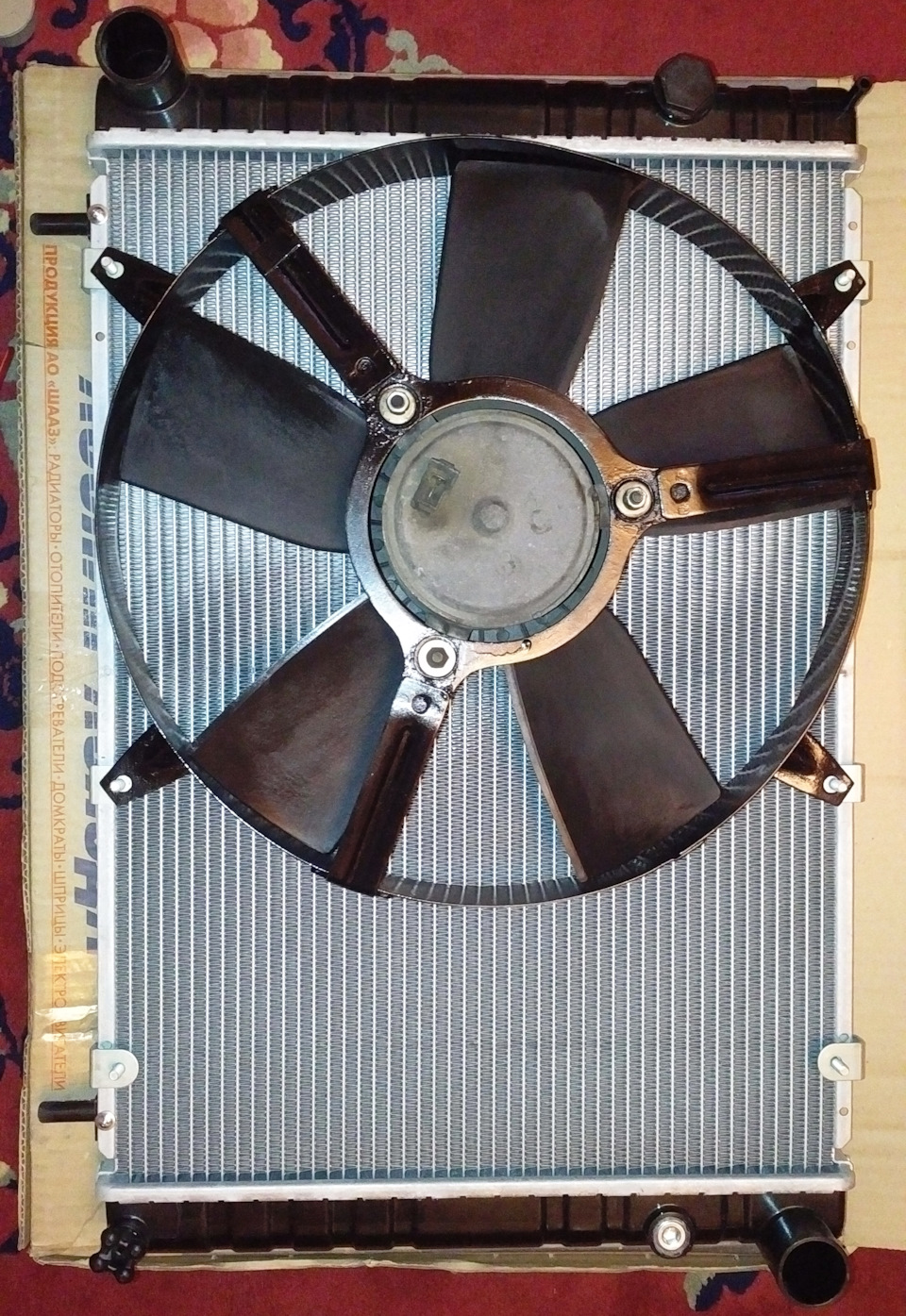

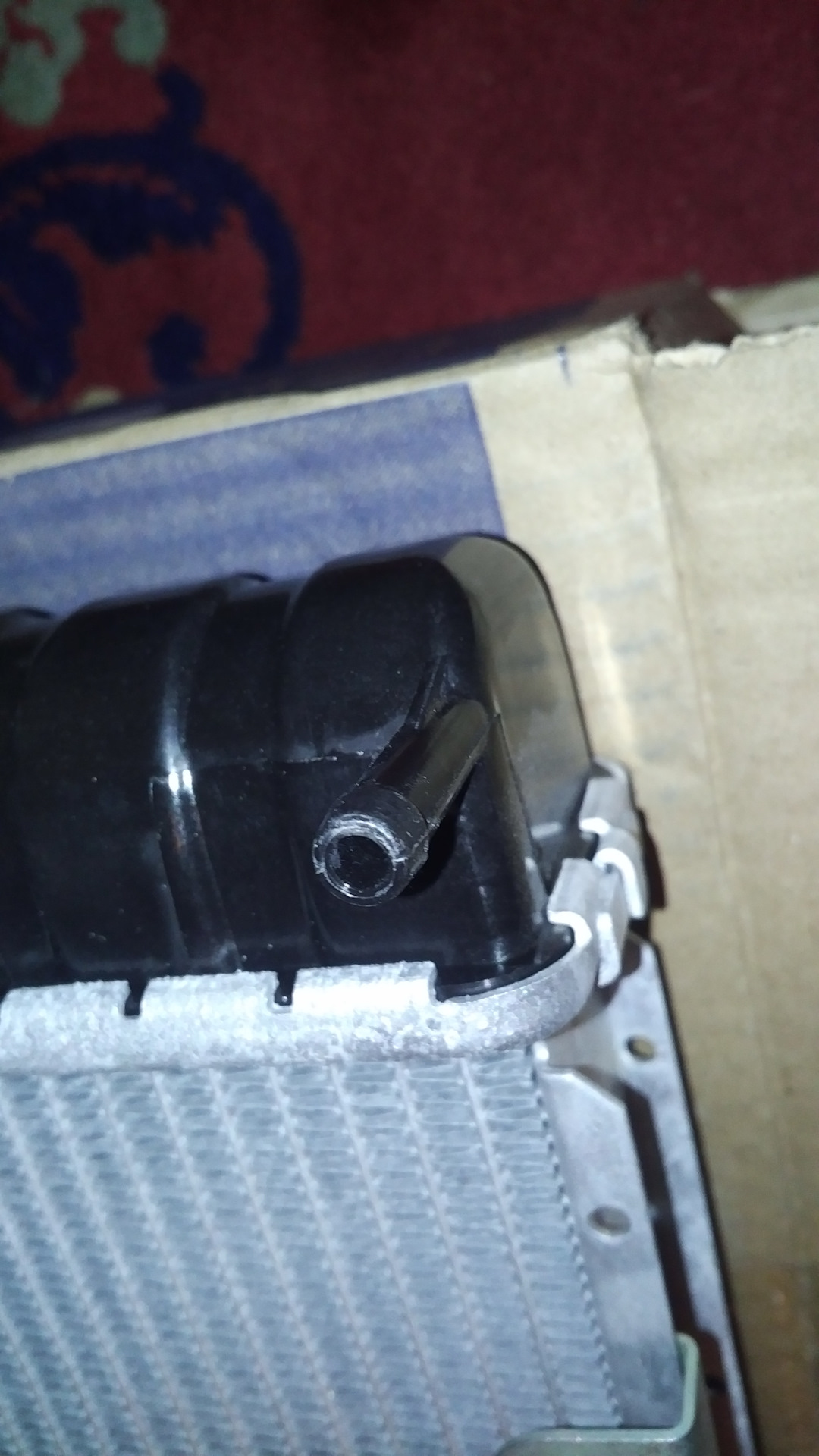

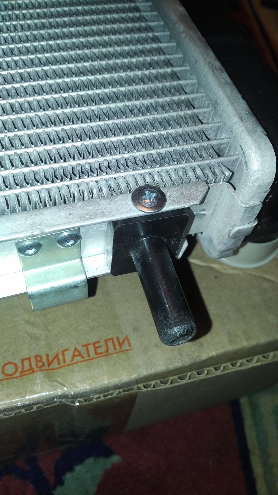

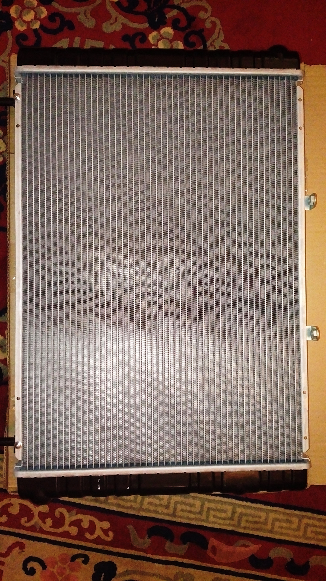

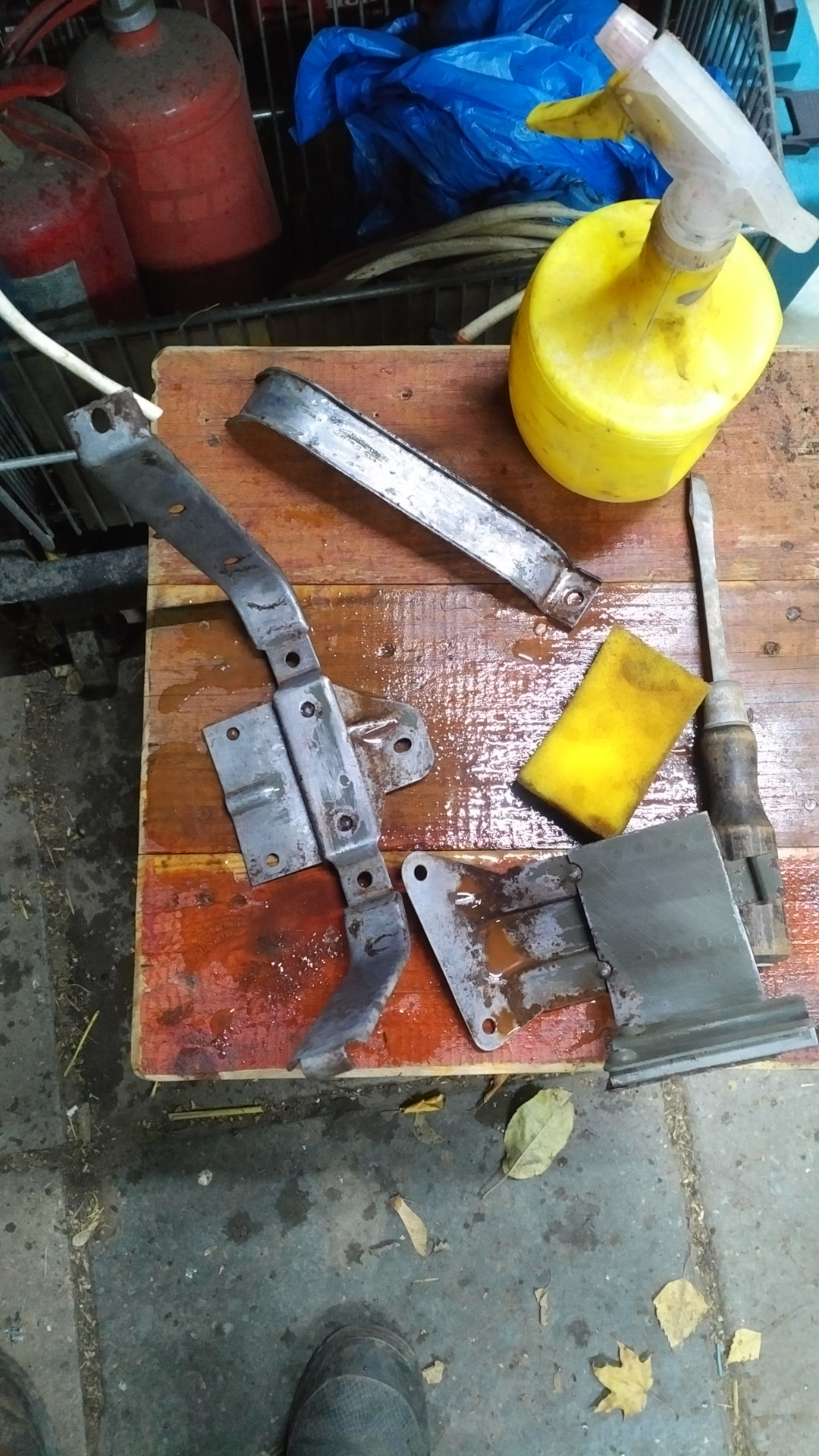

4. Снимаем верхние патрубки радиатора, железную трубу можно сразу отложить в "цех покраски" (см. "фото 7") к кронштейну РБ, или же купить новый кусок из нержавеющей трубы соответствующего диаметра (если не ошибаюсь, 38 мм). На просторах авито видел решение, в котором труба имеет поворот под 90 градусов в горизонте, что позволяет несколько упростить патрубок идущий на термостат. Откручиваем планку крепления радиатора, размыкаем клемму на вентилятор и вытаскиваем радиатор в сборе с вентилятором и его кожухом. (При выборе радиатора стоит обратить внимание на шпильки крепления этого самого кожуха, есть разные варианты см. "фото 13-18") Радиатор выбрал алюминиевый по двум причинам: 1 — цена, 2 — жесткость оребрения, изначально не планировал менять свой иранский "медный" радиатор, но при попытке его промывки понял, что оребрение буквально рассыпается от малейшего прикосновения. единственный нюанс это штуцер справа на РБ, по опыту, его легко можно отломать, в остальном качеством удовлетворен. Заранее купите новые резиновые подушки, деталь копеечная, поз. №1

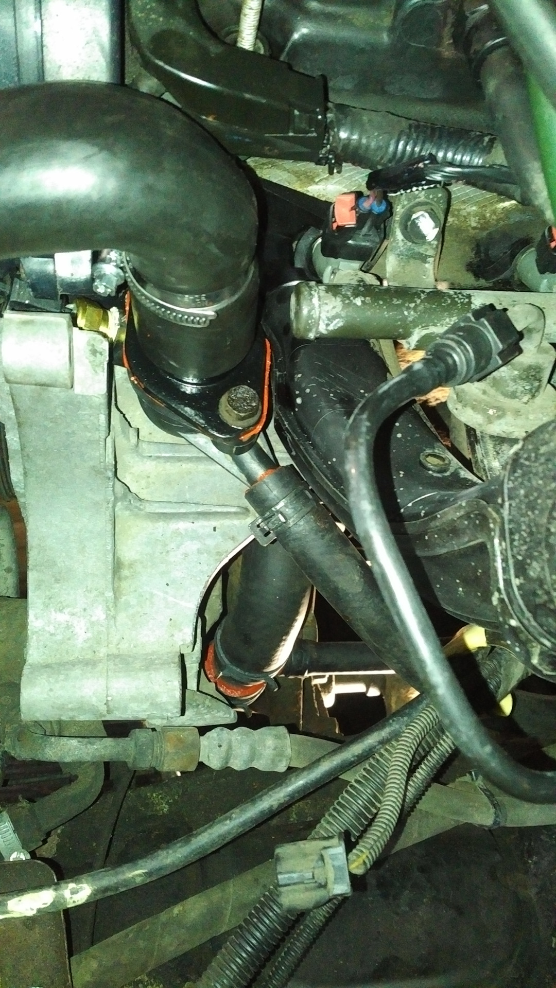

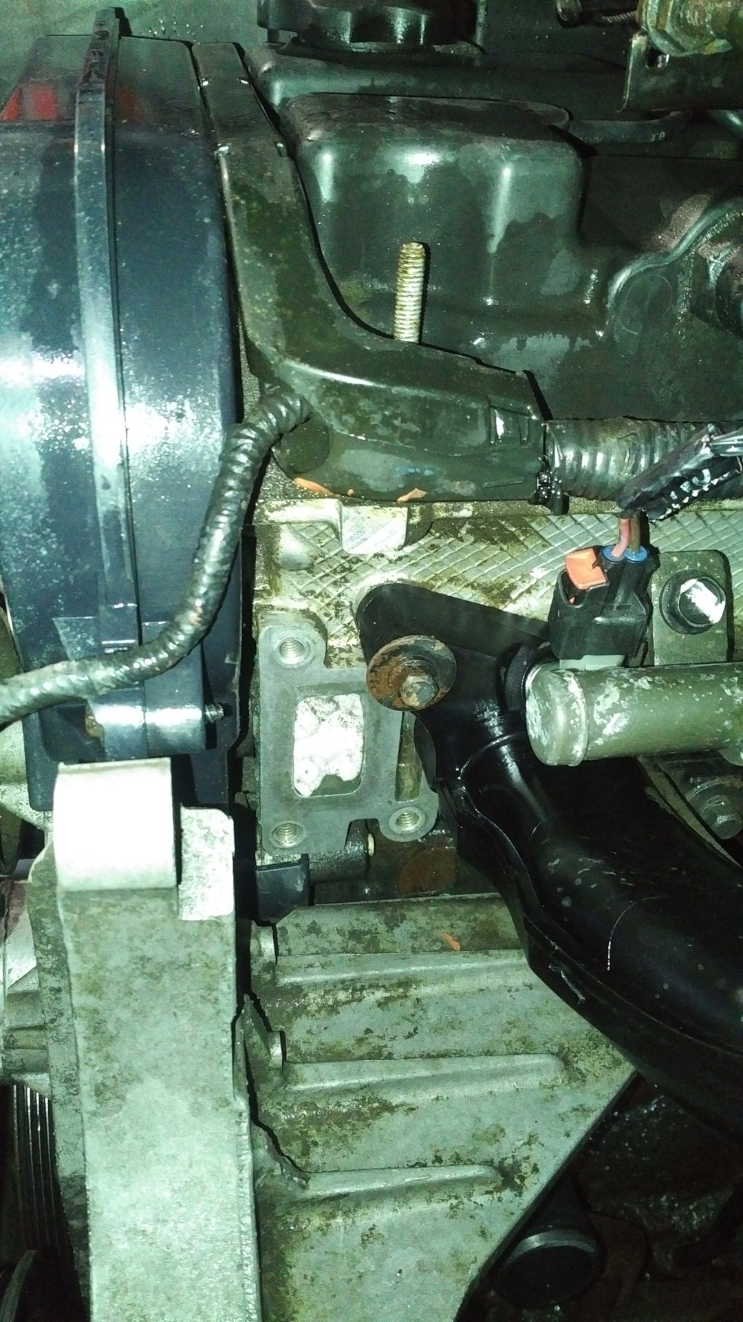

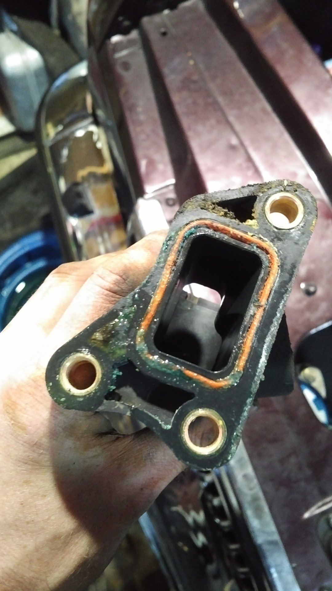

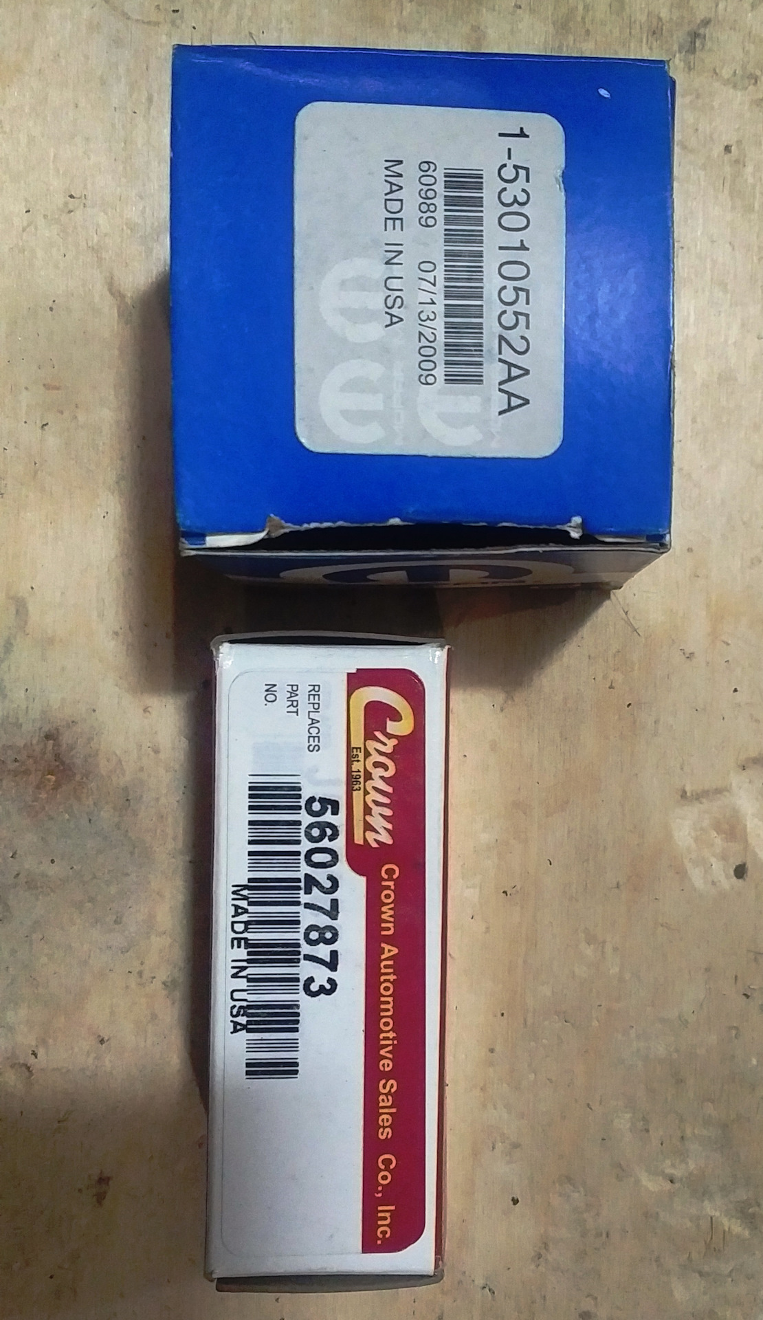

5. Теперь можно снять корпус термостата, для чего нужно снять генератор, верхнюю крышку термостата и сам термостат, выкрутить ДТОЖ и отвернуть три наглухо прикипевших болта см. "фото 4, 5". Далее мы видим неустранимый простыми способами источник течи. Крышку термостата в зашкурку и покраску (в очередной раз). Корпус оттираем и аккуратно размещаем прямоугольную прокладку см. "фото 12". Поверхность блока аккуратно оттираем от окислов, использовал канцелярский нож и шкурку см. "фото 10, 11". Собираем узел в обратной последовательности.

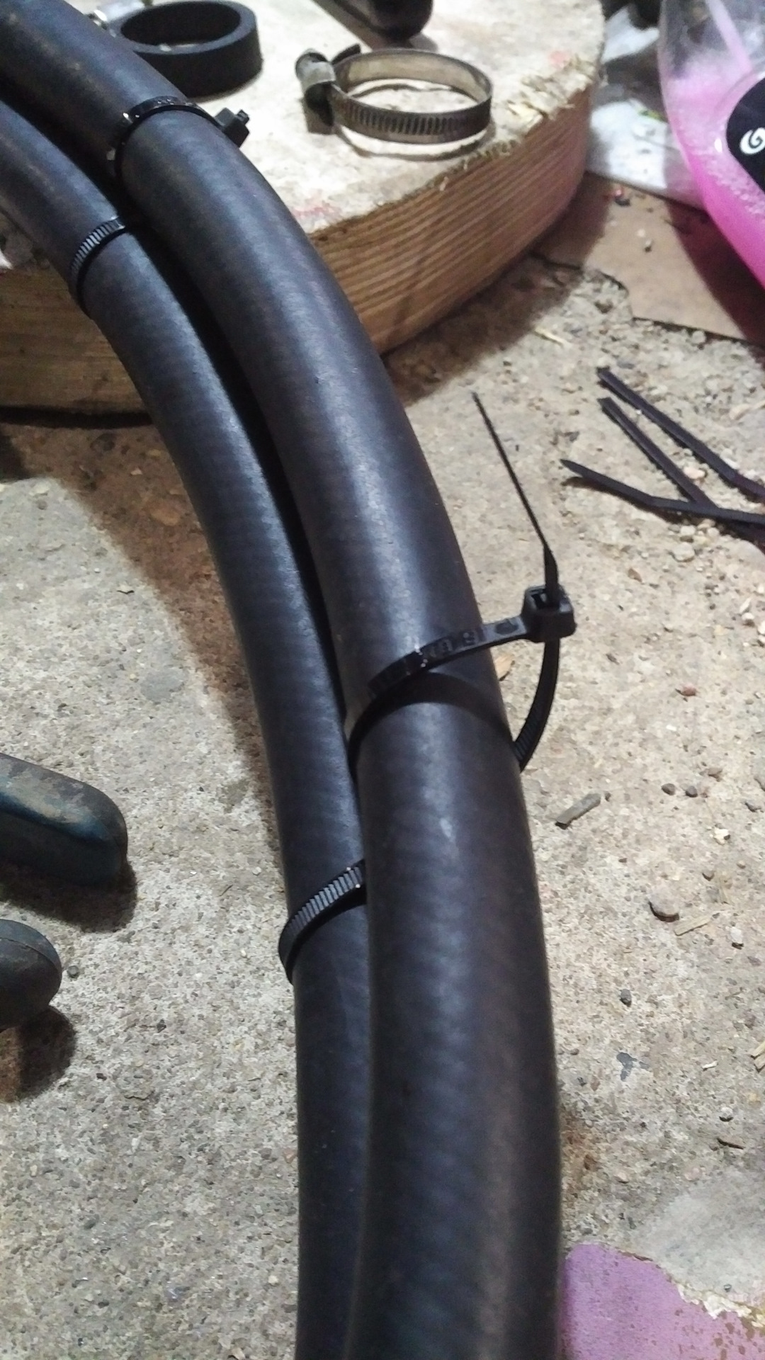

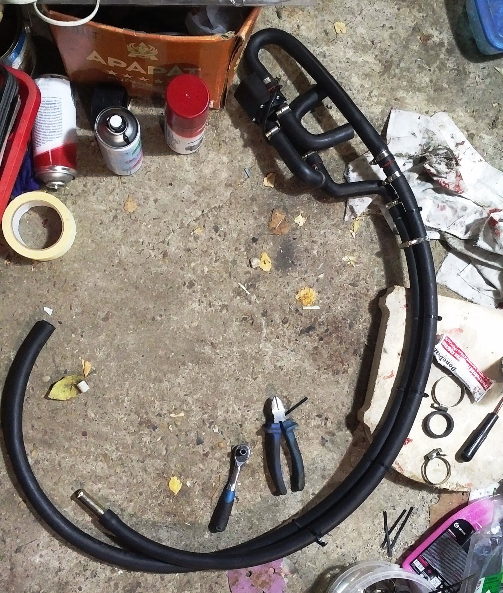

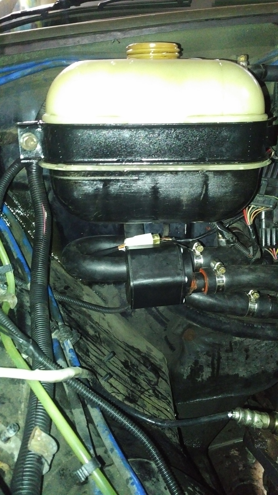

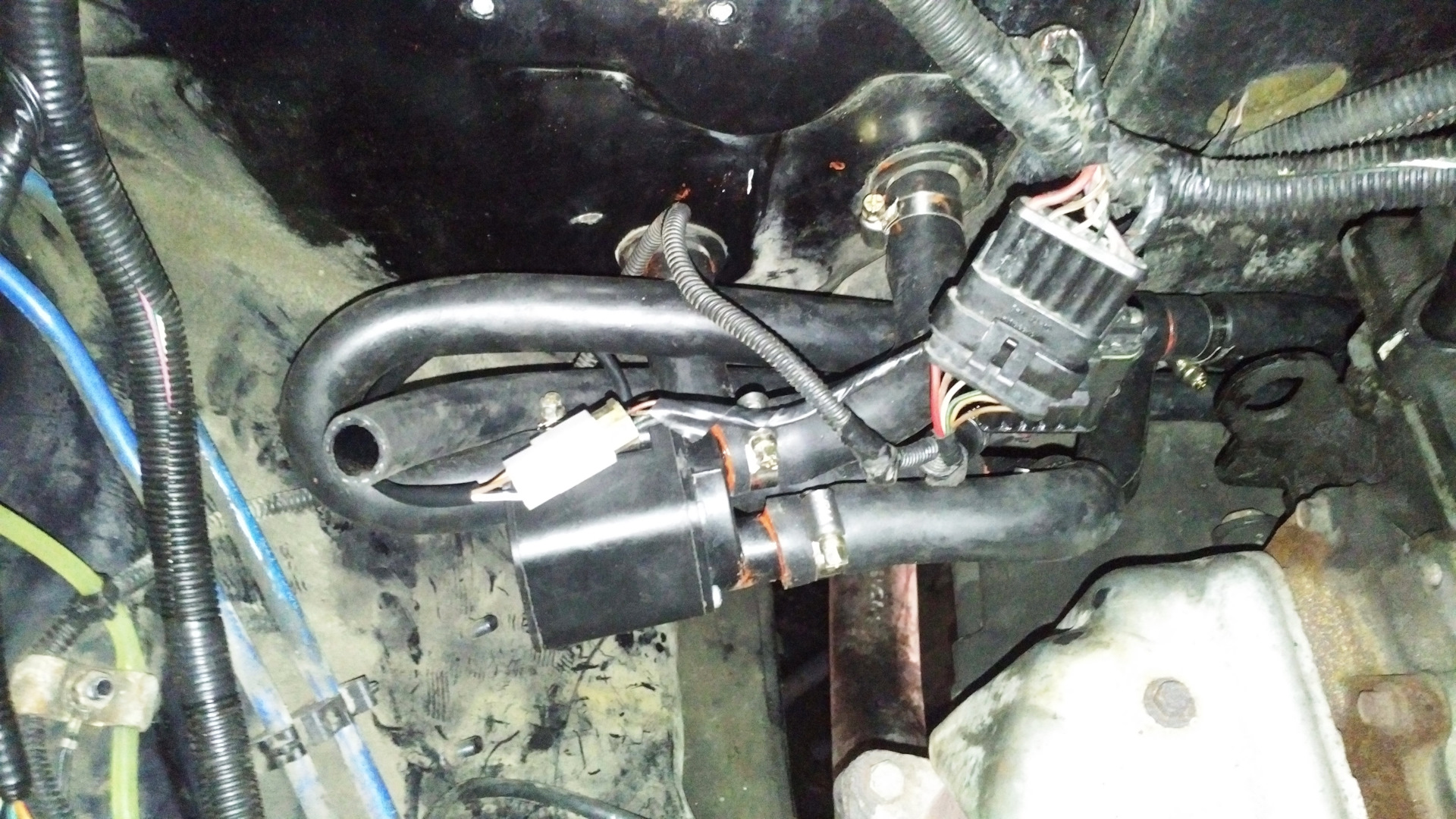

6. Шланги отопителя собирал по примеру старого узла, часть пришлось укорачивать, думаю это индивидуально от комплекта к комплекту, кран поставил новый поз. № 9 (см. таблицу). Длинные шланги поз. №№ 14, 15 (см. схему) брал с запасом, лишнее отрезал уже под машиной, скреплял стяжками для удобства компоновки см. "фото 22". Шланг на РБ поз. №13 (см. схему) пропускал снизу вверх, и отрезал лишнее непосредственно перед установкой бачка см. "фото 23, 24" Бачок с кронштейном крепим после всех подгонок и окончательного закрепления узла отопителя.
7. Устанавливаем новый радиатор, в сборе с вентилятором, крепим патрубки, сначала нижние, затем верхние., начинаем заполнять систему. После запуска двигателя смотрим на возможные протечки, брак хомутов и т.п. (пару пружинных хомутов пришлось заменить ввиду разности в диаметрах, какие-то встали плотнее)
8. Единственное место, которое я не трогал, это патрубок помпы с круглой прокладкой поз. №6 (см. таблицу), на моей памяти его меняли, и вопросов он не вызывал.
