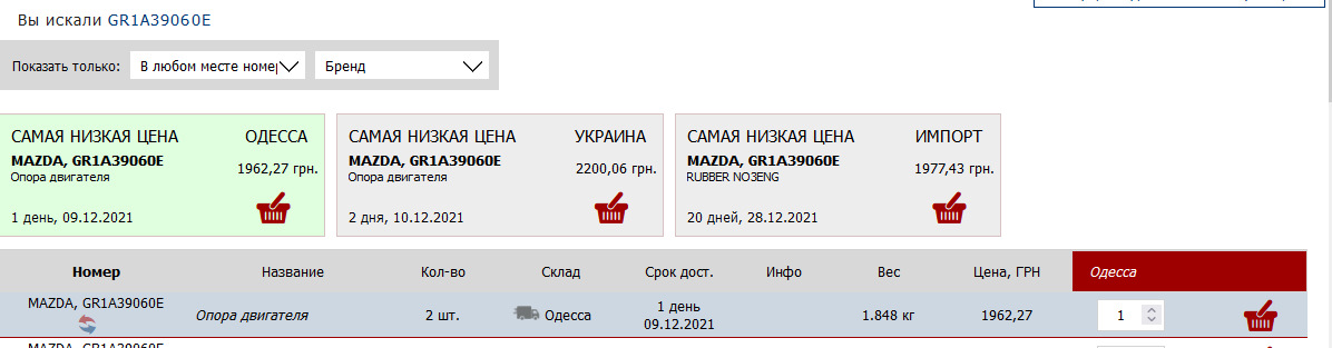

где это ты нашел от 200 баксов?)))
оригинал ставь 1962 грн. 72 бакса.
В Польше увы … нет такой цены (
закажи каким-то перевозчиком или как, не советую ставить неоригинал.
Понял, значит только оригинал (
полипро попробуй 1100 грн

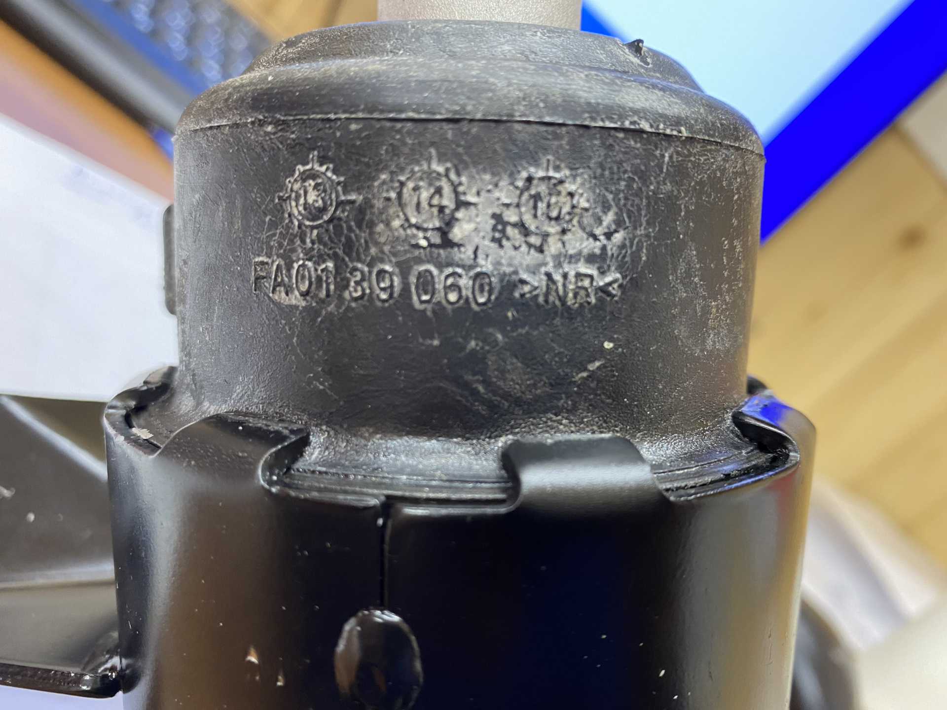

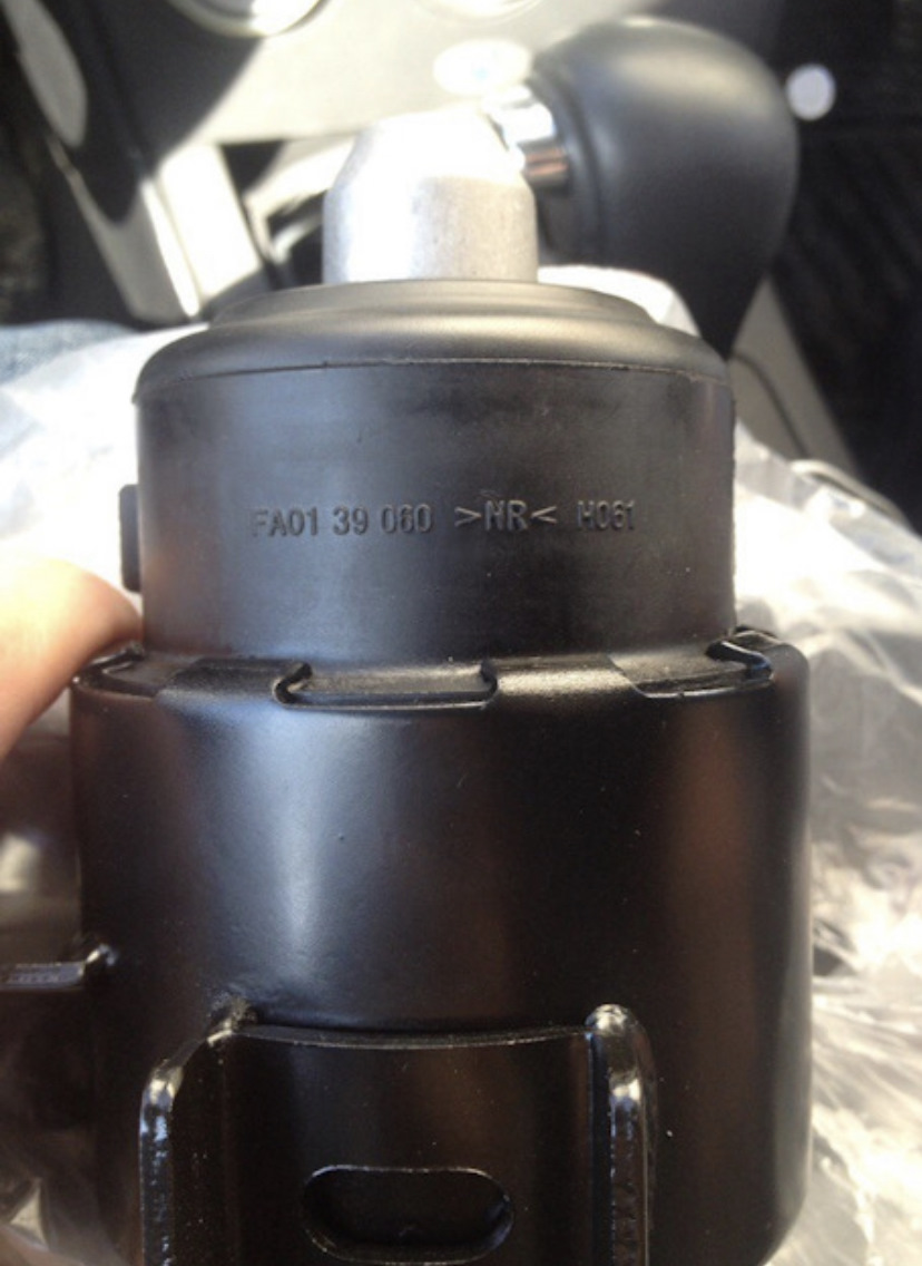

Свою запись еще не публиковал о замене. В кратце напишу. Купил подушки фирмы 4U, арт MZ-EM-00195. В середине лежит подушка FAW, арт. FA 0139060 (оригинал подушка автомобиля FAW Besturn B50, который построен на платформе нашей М6). Но подушка не та которую ты получил бы в коробке заказывая FAW или TizerLi. А именно, если приглядеться на надписи на подушке, то после надписи >NR< на этой подушке нет надписей. У других же упаковщиков этой подушки идет дальше надписи.
На Д2 нашел только три записи про подушки 4U. И все они только положительные и есть с пробегом более 65к
На фото подушка которая лежит в 4U
так не понял, если надпись на ней NR?
Есть. После этой надписи, больше никаких надписей нет, а у других упаковщиков есть.

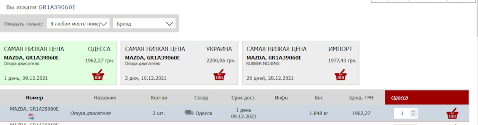

а где это у нас она 200 баксов?
вот оригинал
dsvavto.ua/search/number/…60E&brand=552&ws-58=MAZDA
При нашем курсе почти 200$
фигня полная у вас там) так закажи в УА, а ктото ехать будет — передаст. в крайнем случае водилой автобуса за 100 грн передать.

Это что за цены то такие? В приват пиши, есть 1950 в Одессе дам контакты
Увы в Польше такие цены на оригинал . При нашем курсе почти 200$

где такие цены
japan-motors.com.ua/search/0/%20GR1A39060E/any 72 бакса, оригинал, сам у них беру запчасти и подушку там же брал. Разницу можешь мне отправить хD
