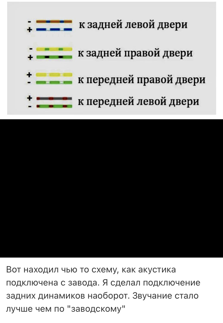

Давно хотел поставить динамики пионер, наверное сразу после покупки авто так как звук мне не нравился. Низы вроде бы долбят в двери но вот средние и верхние небыло слышно совсем.
Первое что сделал это поменял усилитель на родной магнитоле. Позже динамики родные распелись начали играть лучше чем с завода.
Второе это сделал вибро-шумоизоляцию, конечно может из за этого добавились низы на родных динамиках так как все технологические отверстия закатывал шумофф м3 и наружную часть двери тоже. На внутренний шумофф абсорбер и специфик по контуру, проводке.
Теперь в планах шумоизоляцию передних дверей и установка pioneer ts-1639r через фанерные проставки.
Кстате, долго думал о полярности на динамиках. Мерил тестером, читал в на драйве и в Яндексе искал и получается кто как подключает. Для себя вывел просто мерить мультиметром, как оказалось с завода была перепутана полярность. В итоге я отрезал родные фишки «мама» и примотал те что шли в комплекте с пионером. У меня получились провода с чёрными полосками, к задним динамикам, это минуса а если точнее то узкие контакты, соответственно провода другого цвета на плюс. (С завода было наоборот, видимо у автоваза свои принципы заставлять динамик играть в дверь а не в салон)
