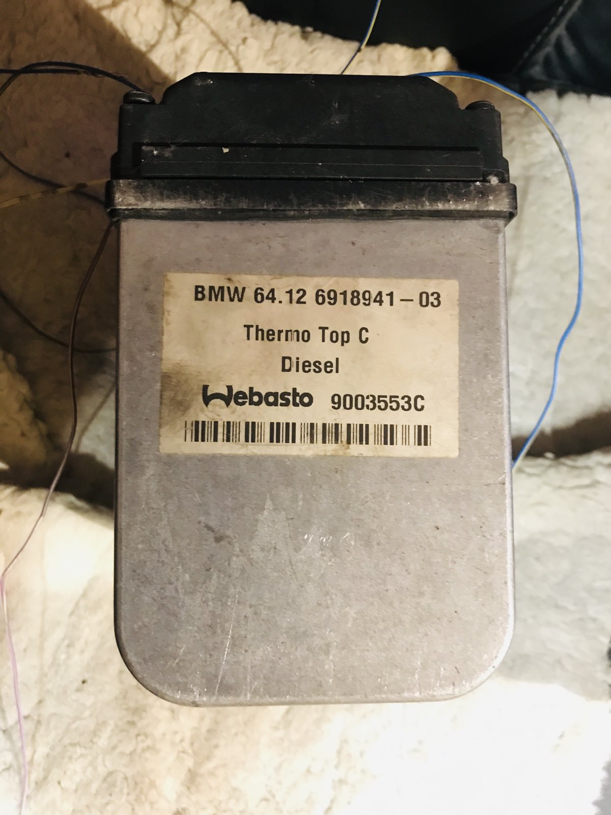

Предыдущий хозяин установил Вебасту от е65 + сигнализацию с жсм модулем но я этим не пользовался 2 года, летом разобрал котел, почистил, запускал все чётко, номер ремкомплекта котла 9000861A оригинал, альтернатива ваггруп в 2 раза дешевле 7L0819141 !
Бу покупать котлы за большую стоимость нет никакого смысла, ТК от нашего топлива они все загажены )
Пришла зима котел жил своей жизнью )
До этого после покупки вроде работал может и нет но, так совпало что я установил блок inka от 2 х зонного климата, блок ественно от бензина )
Соответственно вебаста не запускалась при температуре ниже +5 и в меню ай драйв, что нужно стоб она заработала ественно покапаться в кодировках, сначала пролил блок инка своей комплектацией, и тут печка померла работал только обогрев заднего стекла )пришлось пролить заново опцией 2 х зонный климат 534, все ожило, в кодировках поставил галочки на включение Вебасто и вид топлива — дизол и все затарахтело, за 10 минут на ходу машина нагрелась до 82 градуса, быстрее чем бенз )так то 5 кВт чистой энергии)
Какая Вебасто подходит к нам для дооснащения только от е60 и е65 с поддержкой кан шины, от е53,39 визуально такие же только мозги отличаются )
расход :500 гр солярки в час в максимальной нагрузке, обычный режим 300 гр в час )
Всем жары!

А если поточнее, что именно нужно для переделки в дизель ?
Мозги перешить под дизол и насос под дт
Насос вроде бы можно не менять
Он отличается под салярку и бензин
Е60, 61, 63, 64 — вебасты одинаковы
Да только их нет в продаже, от 65 полно )

Я прикупил вебасту, но место установки на Е60 мне не нравится. Хочу поставить между левой фарой и расширительным бачком. Еще один вопрос от какой машины эта модель? Продавец сказал что от икса.
От икса в е60 не будет работать к сожалению (
Vadim-Petrovich
Не влезет она туда )
Влезет, как поставлю покажу. Мне главное её запустить даже если без машины, таймер или дист управление я придумаю.
Так то будет работать, но приятнее конда она есть в диагностике)
Я программой к ней подключаюсь но включить немогу, кто может помочь.
На связь выходит ?
В проге для вебасты я её вижу, могу позапускать помпу, топливный насос, свечу. Но кнопки запуск даже нет, она неактивная
Блокировку может сначала надо снять?
