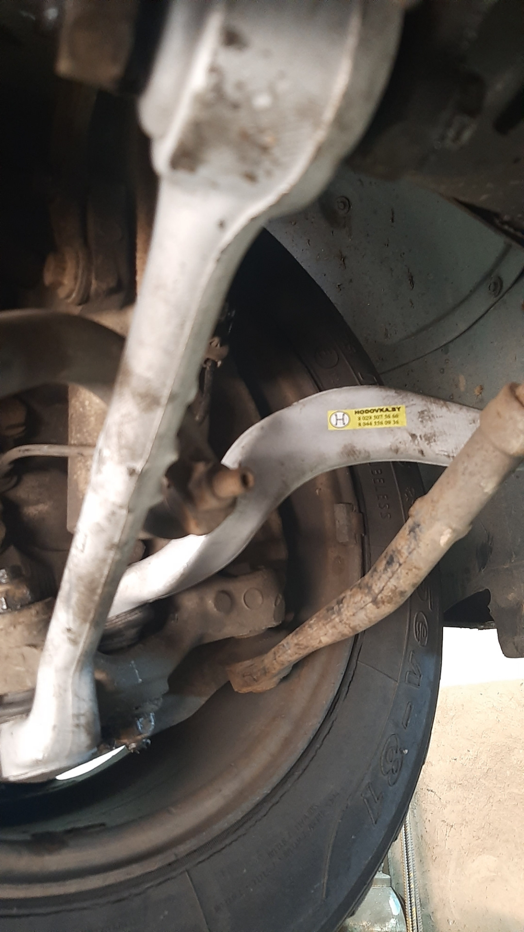

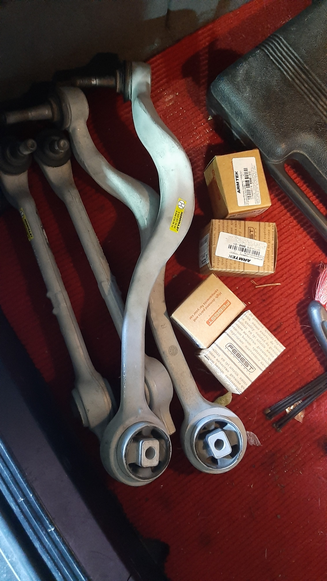

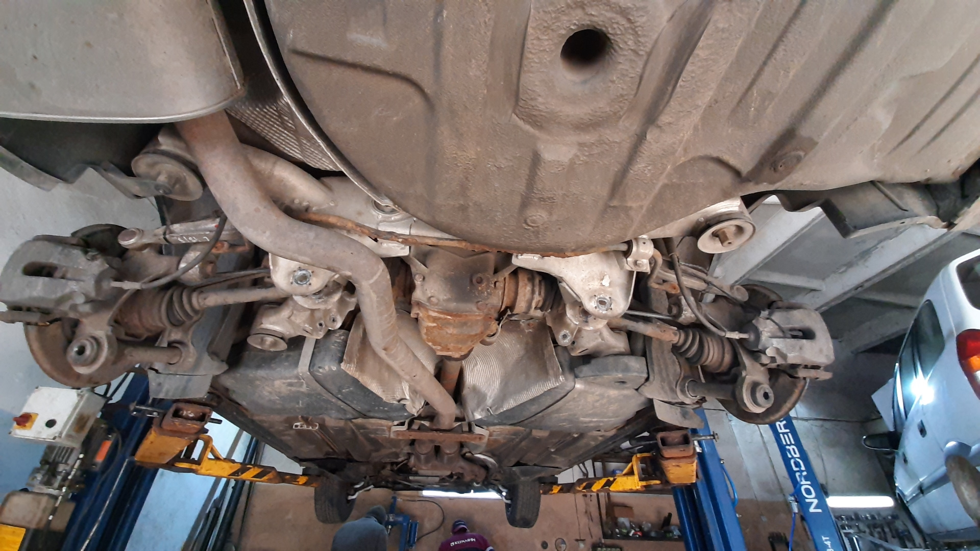

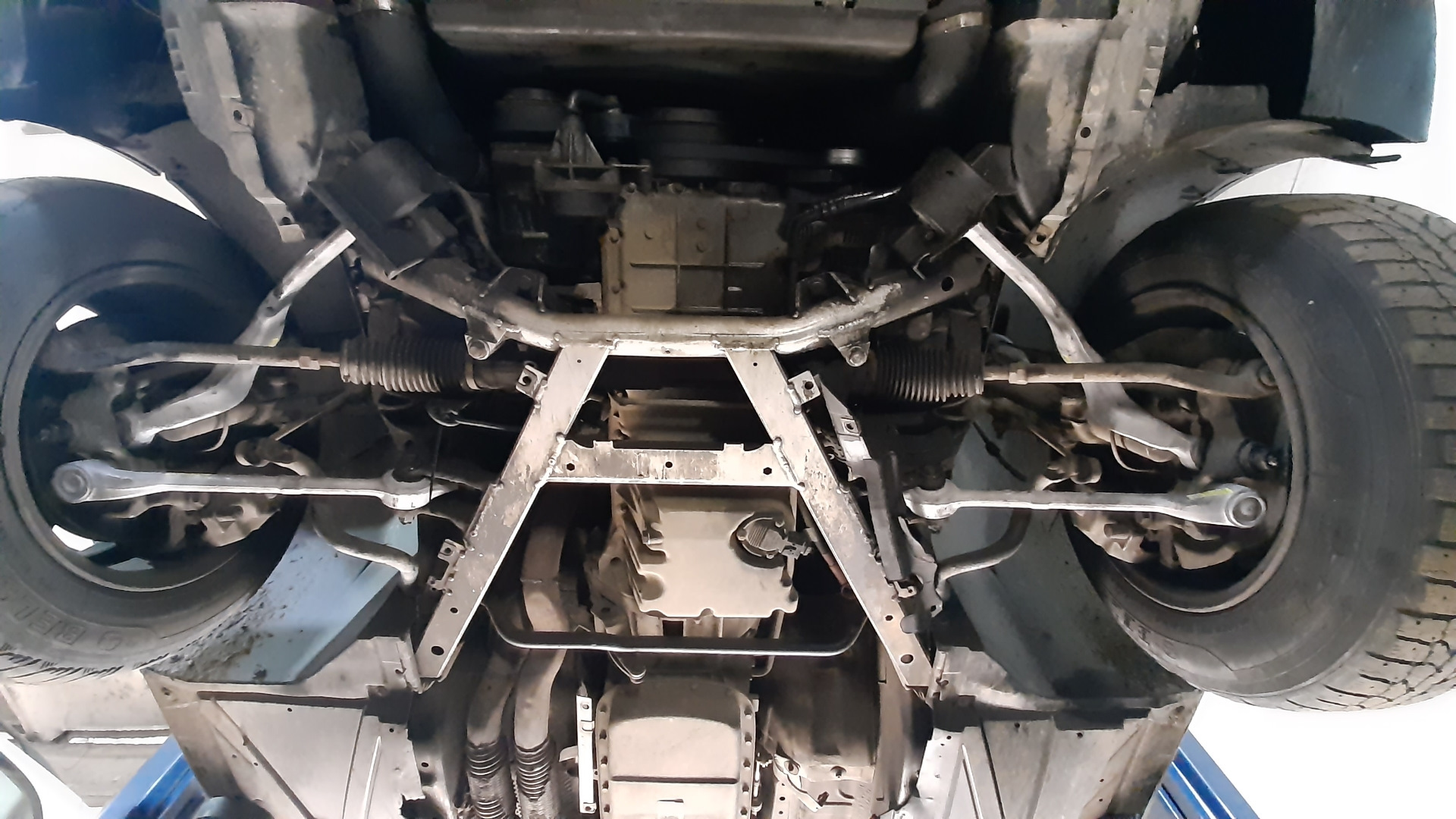

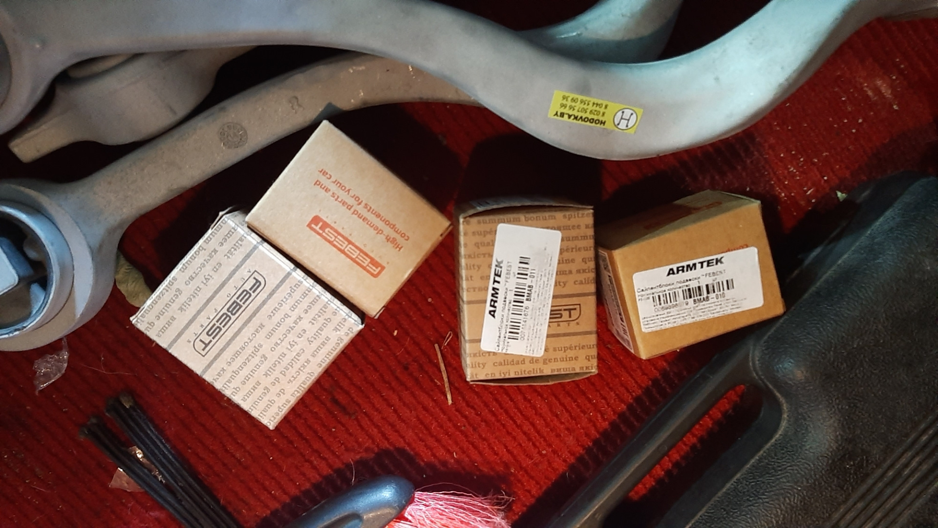

Купил 4 зимних колеса 205/65R15 Tigar Winter, само собой жалко ставить на походившую подвеску, заскочил на диагностику. Там приговорили по одному сайленблоку в н-образных, купил сразу все четыре. Плюс передние рычаги по наконечникам, у крэпкага хозяйственника ещё бы походили, но решил менять. Думал, смотрел, читал, в итоге нашёл свои старые оригинальные рычаги решил менять на восстановленные у парней из hodovka.by, результатом доволен оказался сразу как выехал из бокса (дают гарантию 50тыс км, либо год хода, документом печатью и тп., дальше отпишу как оно будет, но качество на вид отличное, да и рулежка вот сразу прям отменная вернулась). Немного раньше этих событий жесточайше гудел задний правый ступичный, купил заменил но фото утерялось, увы и ах. Так же ранее начали бить передние тормозные диски, точнее какой-то из них, были приобретены б/у оригинальные, с жирным остатком, после замены биение прекратилось.
По мелочи это отказавший насос омывателя и колпак диска 83 стиля и правый повторитель поворотника честно украденные у меня в одну из весенних ночей, куплено на разборке и установлено на свои места.
Дальше резина, развал схождение и к зиме готов!

Сайлент блоки febes (4шт.) — 75 $
Рычаги восстановленные оригинальные с обменом на мои (4 шт. передних) — 130 $

хз как фебест в сайлентах, мейли нд через год в трещинах лемф щас кытай, зато орига рулит
Три года назад ставил такие же фебест, прикол в том что из 4х вышли их строя два, и один из них лишь потому что его воткнули в рычаг не сжимая приспособой он чуть на угол стоял.
