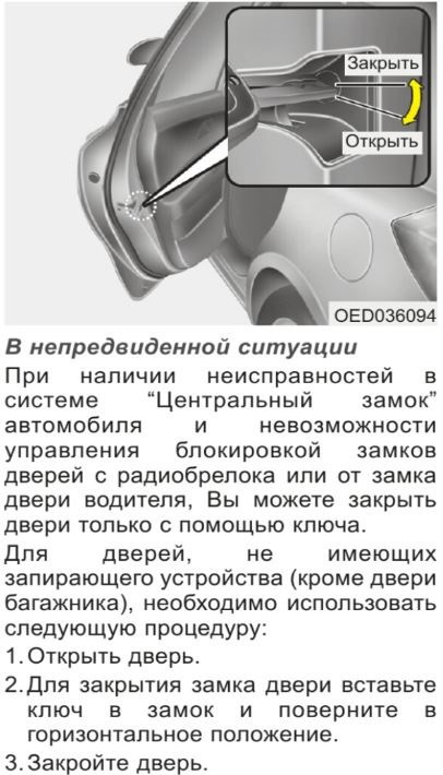

Доброе утро/день/ночь🙂 И так вчера в минске стукнули чуток морозов.Обычно если получается поставить авто во дворе, то утром перед выездом на работу я выхожу и завожу чтоб прогреть мотор и салон. Завел, закрываю дверь, нажимаю кнопку центрального, выхожу и закрываю вторым ключем водительскую дверь. Но сегодня так не прокатило. Темп.была -12 всего, центральный не сработал, сделал вид что закрыл и пошел домой))
Буквально через 10-15 мин. в машине уже тепло, оттаяли все стекла .
На работе не закрывал совсем, тут не полезет ни кто. После обеда занялся поисками проблемы в интернете, и наткнулся на статью которой 5 лет уже. И мне все помогло!)
Читайте, у кого такое было, то можно просто закрыть или повернуть несколько раз ключем) теперь не заклинивает пока.Я не знал об этом!)

Очень полезная инфа. Спасибо. Сегодня завёл машину, поехал, в движении замок всё пытается двери закрыть, а не получается. Думал как быть, в паркинг ехать куда отогревать что-ли. Ставлю на сигнализацию, а замок мигает, капот и задняя правая дверь открываются. Решил поискать информацию и в поисковике сразу эта публикация. Не думал, что всё так просто, вставил ключ повернул и замок заработал, машина закрывается и открывается))) Спасибо и с наступающим Рождеством!)

Поворочай несколько раз ключем, я так понимаю в замке есть смазка которая загустевает в мороз, и перестает закрываться. Надо пошевелить ее чуток👍

была такая же проблема, там где личинка (под ключ на скрине) нафигачил смазки и ключом разработал
потом несколько раз на штатном брелке пооткрывал и закрывал
