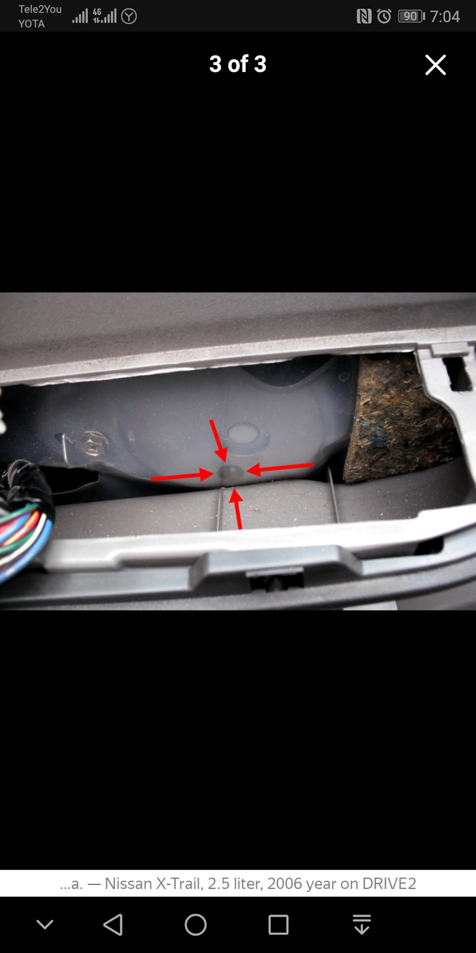

Что бы исправить
Снять / отщелкнуть блок стеклоподемников и найти кнопу
Далее при полностью поднятом стекле(НЕ авто) нажать и удерживая кнопку полностью опустить стекло( НЕ авто). Потом отпустить кнопку и подождать (пару сек.) пока кнопка не встанет на место и поднять стекло (Не авто). Поле этого теперь уже можно пробовать как работает режим "авто".
Победа над стеклоподъемником водителя.

Заказал блок на алике отзывы хорошие, как придет сразу буду тестить, а то достала не рабочая кнопка. Ссылка вот кому интересно aliexpress.ru/item/400076…erlist.0.0.6cd24aa6dPQH4V
Лайк за пост поставлю, но чёрт возьми ничего не понял))
Есть у кого-нибудь более понятная инструкция?
Ниииче не понятно, что хотели сказать… что исправить, какая кнопка, почему ее нужно искать, на какое место она должна встать?! зачем это всё делать?!
Это для тех, у кого при закрытии в авто режиме стекло потом сразу опускается сантиметров на 5
Это я догадался))) Но описание процедуры — жесть )))
Вот фото кнопки взято с интернета
hassalen
Вскрывай ручку водителя и смотри где двигатель стеклоподьемника есть кнопка черная маленькая. У меня на ней резинка. Есть у кого её нет резинки и дальше по инструкции.
Ну вот, с наличием фото стало понятней, вот так и надо было описывать в статье.
Я допустим и не знал об этой кнопке.
