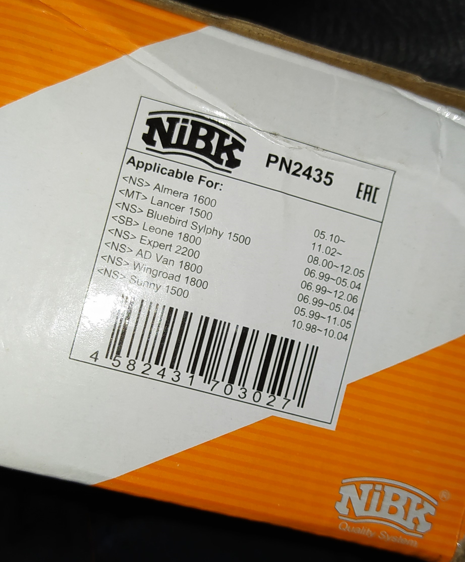

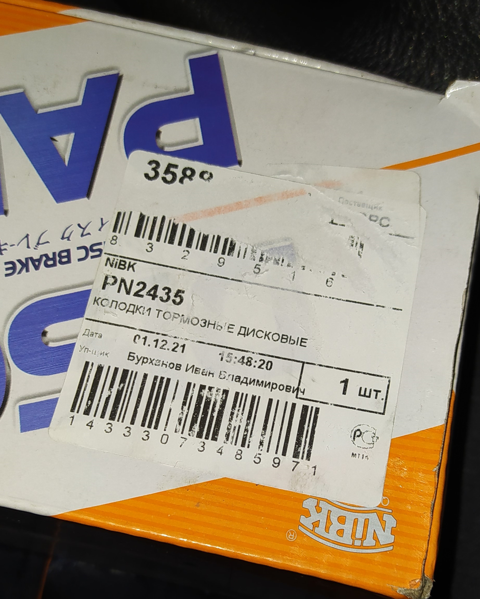

Доброго времени суток. В мае менял тормоза www.drive2.ru/l/588369288939722220/ На перед поставил колодки Hi-Q. Осенью заскрипели. Надеялся, что пройдет, притрутся, но не выдержал и все-таки поменял на другие. Надоело тормозить как УАЗик).
Поставил Тормозные колодки NiBK PN2435 — 1600р. Как сказали в сервисе мол Hi-Q слишком жесткие и недорогие, с этими проблем нет.
Запчасти на фото: PN2435
В итоге, сприп ушел, всем доволен, только вот 2200р еще потратил (1600р колодки+600р замена).
Всем удачи на дорогах.
