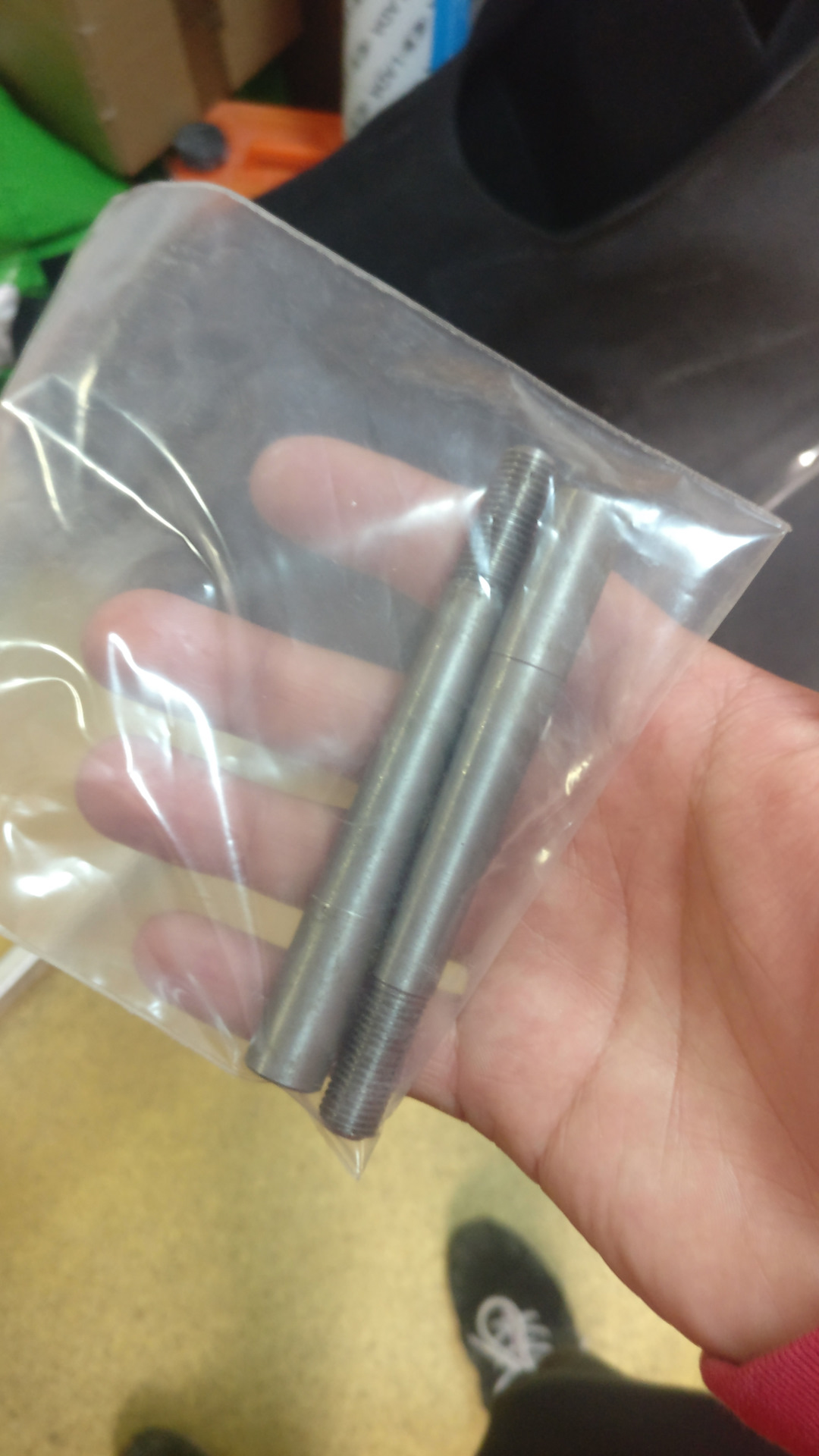

Потому придумал свое решение – выточил удлинитель, который с одной стороны накручивается на родную ручку КПП, а с другой стороны полностью заходит в набалдашник.
Проставка получилась длиной примерно 120мм, диаметр прутка 14мм, резьба М10х1.25, длина резьбы 25мм.
Дополнительно пришлось немного изогнуть родной рычаг КПП у основания, чтобы ручка оказалась в удобном положении. А так как родная ручка уже давно посажена на кислородный шланг, проблем с проворачиванием нет.
При включении 1 скорости ручка находится максимально близко к рулю, но рукой за руль не цепляюсь.
В итоге ручка смотрится как родная и стало реально удобно.

На ручке КПП тоже резьба М10*1,25?
Сейчас перемерил, резьба М12*1,75. Не знаю почему М10*1,25 написал, видимо еще что-то точил с такой резьбой и перепутал.
Все таки резьба там должна быть М10х1.25. Сверху резьбу сделал М12х1.75 так как в резиновой ручке отверстие разбито было.
