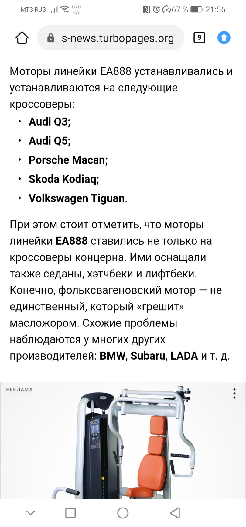

P. S. Для орущих про масложор весты, приведу одну ссылку из мира немецких авто:
tarantas-news.turbopages.…c958f5cfcbd439fed04b83ec8
car-ru.turbopages.org/car…c958f5cfcbd439fed04b83ec8
Не благодите )))

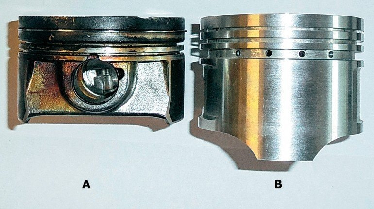

Ну там так себе секрет у них получился, но судя по днищу поршней, они там используют "ведёрные" поршни с развитой юбкой. Если смотреть на япон-моторы, они все имели сходную геометрию и начали жрать масло когда на более лёгкую поршневую начали движки переводить отказываясь от "ведёрных" поршней. Другого, ну кроме колец и нормальных зазоров там ничего не сделаешь.
Что такое ведерные поршни? 124?
Ну и они (124-е, хотя в этот мотор они не подойдут) в том числе, имеется ввиду с большими юбками, например как на картинке сравнение облегчённого Т-образного и "ведёрного". Вот что-то типа такого regiontehsnab.ru/product/…ni-tdmk-16v-21124-35-828/ Тут и дизаксиал у поршня получше, что очень серьёзно влияет в том числе на жор масла.
Чё это они не подойдут, ездят здесь люди на драйве со 124 поршневой, но это уже очень медленный автомобиль .
Для 1.8 придется шатуны поискать, если мне память не изменяет, там хороший недоход поршня на 124 шатунах, если не наоборот:)
Так доход или не доход
Путаетесь товарищ эксперт
И кому интересна эта тема всё давно нашли и установили
А вы, я так понимаю, на зубок знаете размеры шатунов 124, 126 и 179 моторов, а так же толщину пальцев для каждого из этих поршней?
