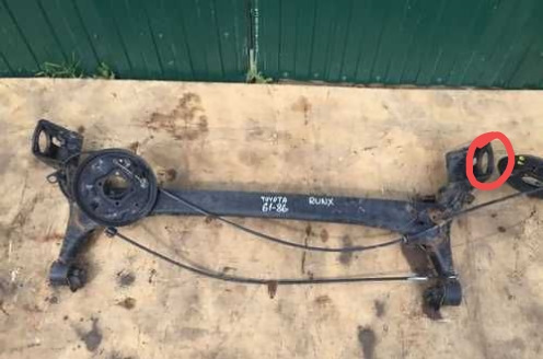

Я балку себе взял полностью за 13000 а сейчас уже цены до 18000 доходят
Добавлю если поставить резю 205 то возможно будит тереть об крвло.
Потомушто у тебя балка сейчас шире.
Из-за этих проставок
У меня как раз на лето R16 205 ширина и пружины -3см от стока
У меня лето 16 205 60
По дороге на кочелях шоркает совсем немного.
Так что лучше убери эти проставки на балке
Даже интересно стало что там за Проставки то?)
Так она вылета ступицы не меняет, она ж изнутри стоит, она максимум что даст так это только то, что не придётся болты новые брать длинные
Бл… Мож я вступил но кажиться ты прав.

На старой балке берешь зубилом убирает проставки и все болы все подходит.
А так колеса шире немного точно не помню где-то 4см
Вот эти что ли которые как пластина?
Да
RAPIRI4
Просто зубилом в пол силы. Отлетают
RAPIRI4
На 123 их нету. Это точно мерили две балки рядом с рулеткой отрубили и все гут
Понял, спасибо за информацию. Буду по месту смотреть
RAPIRI4
Можно верхние болгаркой чють потпилить а нижнее так оторвутся когда отвёрткой отогнешь

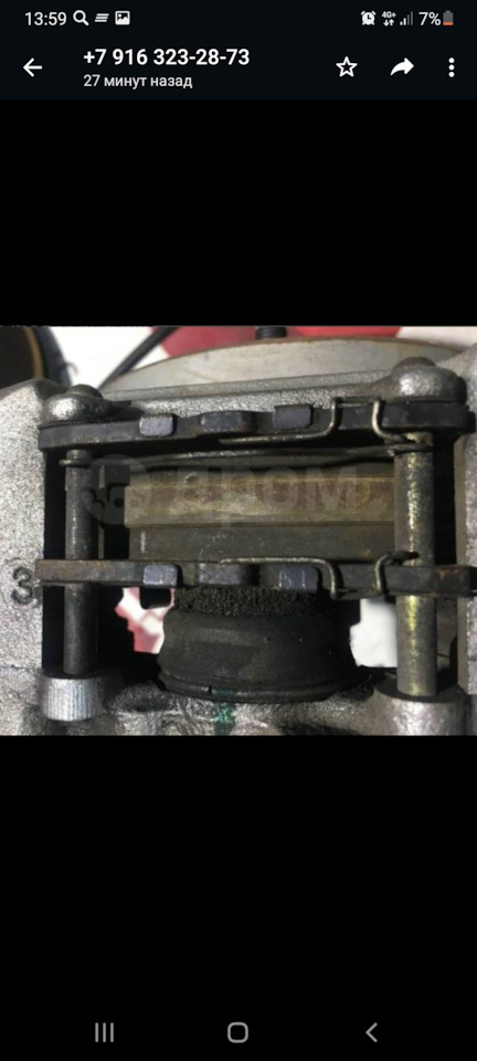

Сейчас только заметил вот как на фото, каждая колодка прижимается.
Половино работы уже проделанно.
Ну да, даже больше☝🏻

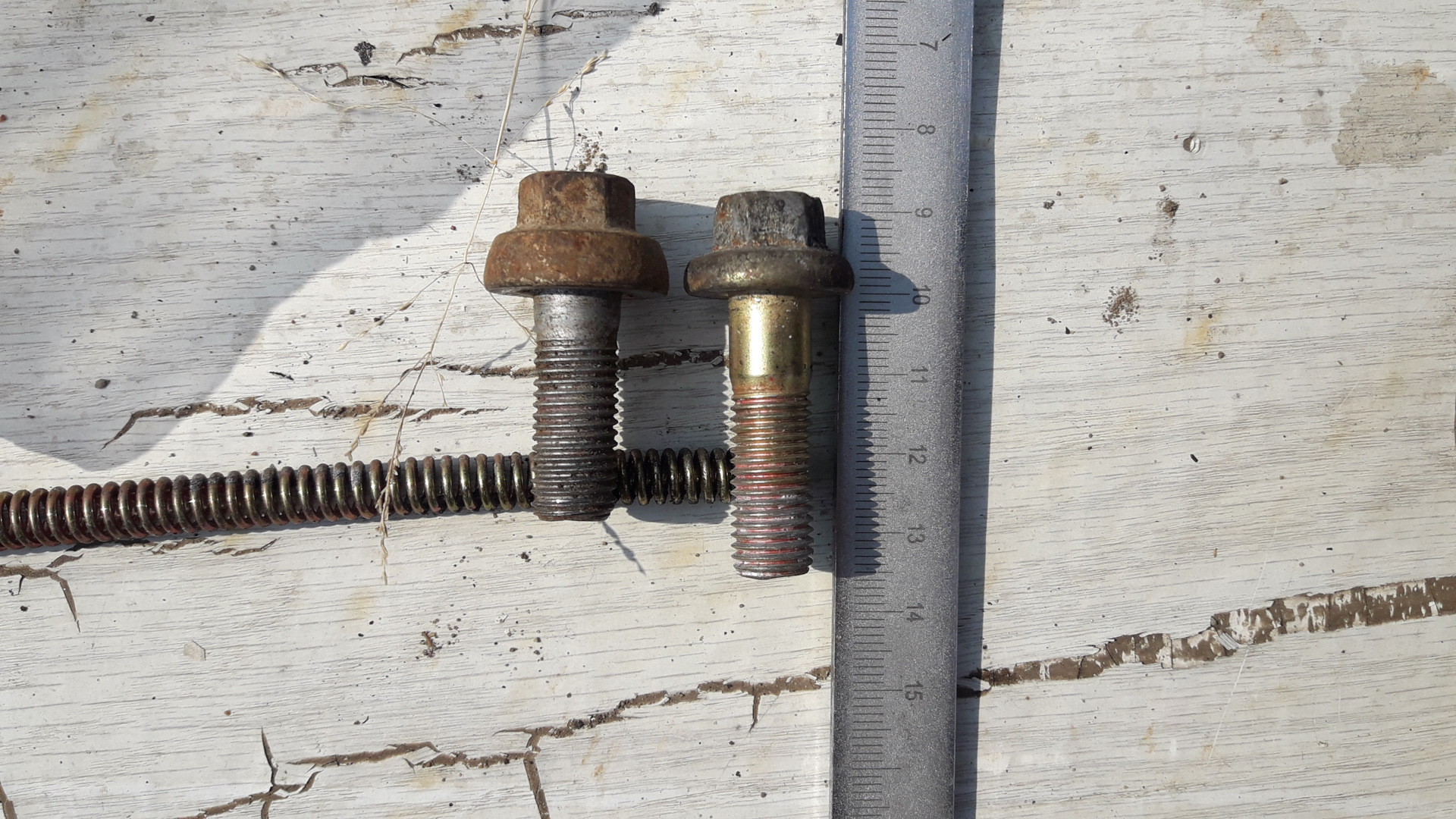

Болты крепления ступиц подходят от Виша ZNE10. Слева родной, справа от Виша
Надо будет поискать по разборкам
Огорчу тебя новостью что штатные болты крепления от здт тебе тоже не подойдут(
Нужны болты длинее на 5-7мм, отлично подходят от 4вд.
Цена 8 что-то дороговато за такое состояние
О как, я почему-то об этом думал, но надеялся, что все-таки подойдут. Но ничего, думаю в автомагазинах с этим проблем нет, спасибо за информацию☝🏻
В магазах найдешь с головкой на 17 и метал сырой, а штатные под 14й ключ идут. Нагрузка на них почти такая же как на колёсные гайки, поэтому лучше поищи от 4вд на разборе
Постараюсь, но вряд ли такое хранят на разборках
