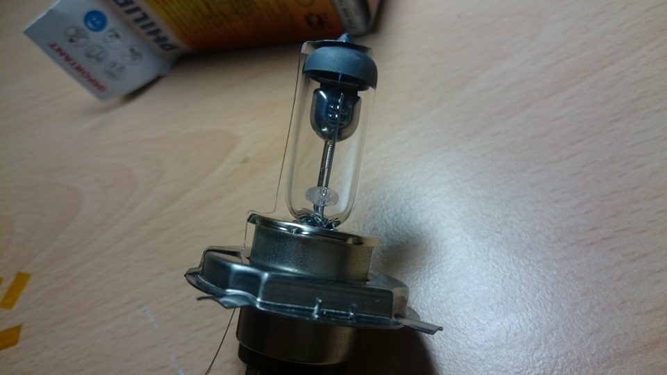

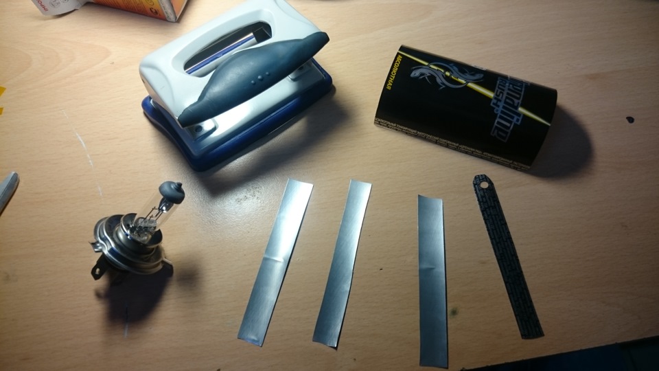

Источником материала мне послужила банка из под энергетика (единственная затрата). Помимо неё мне понадобилась такая же лампочка как и установленные в авто (обратите на это внимание, формы у разных моделей немного отличаются), ножницы, и дырокол.

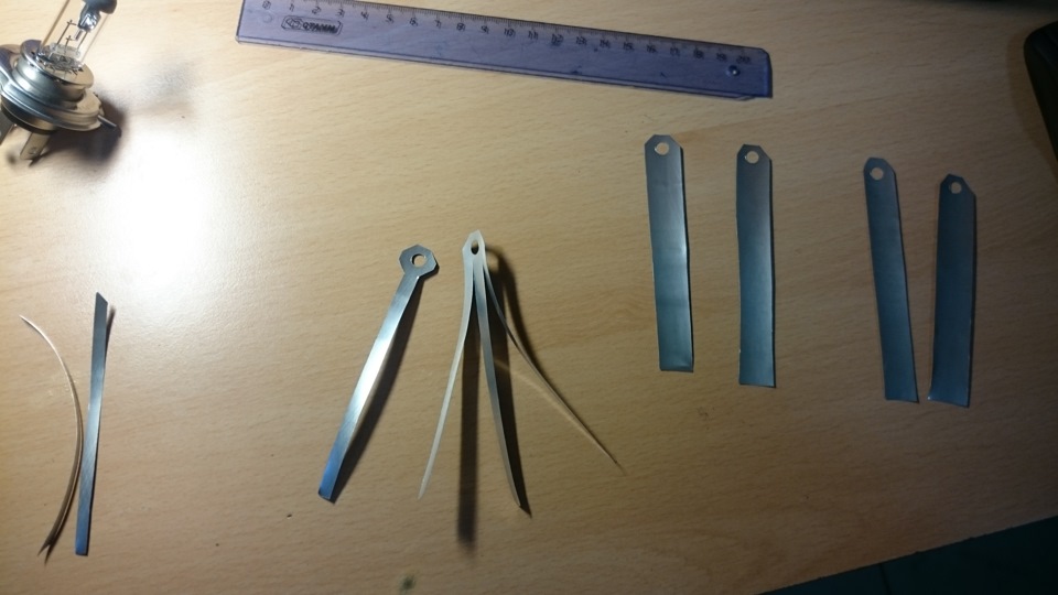

Далее не погнув металл, отрезаем дно и крышку, и прорезаем вдоль. После чего нарезаем куски по 1.5 — 2 сантиметра шириной и делаем отверстие с одного края. Отверстие будет цепляться за кончик лампочки.

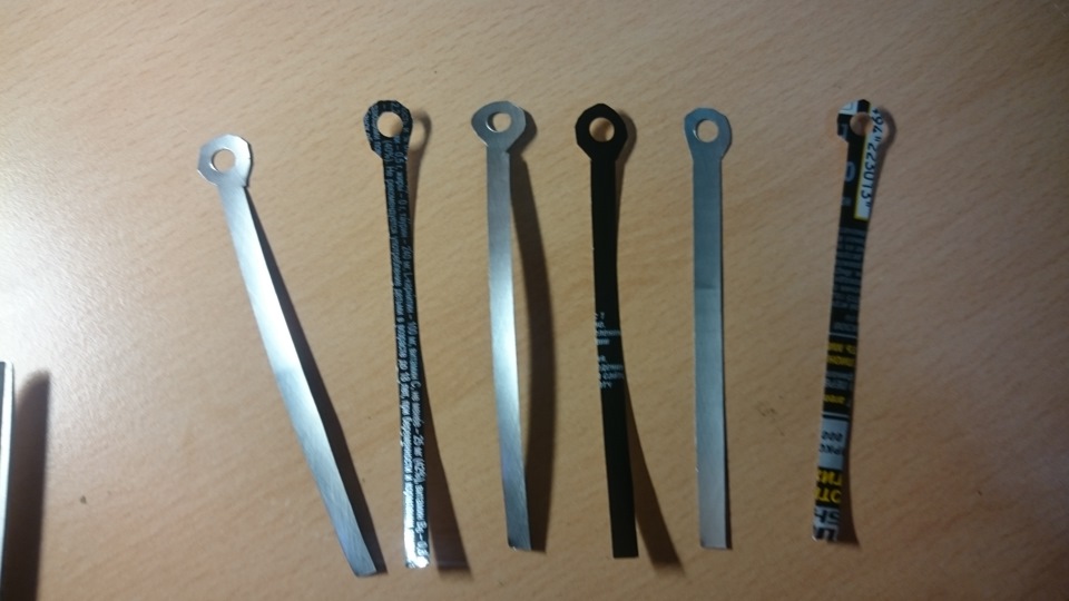

Потом вырезаем с краёв полоски лишний металл, чтобы под отверстием осталось 0.5 см ширины шторки (практическим методом выяснилось что лучше использовать 6-8 миллиметров), и вокруг отверстия оставляем шляпку для жёсткости.

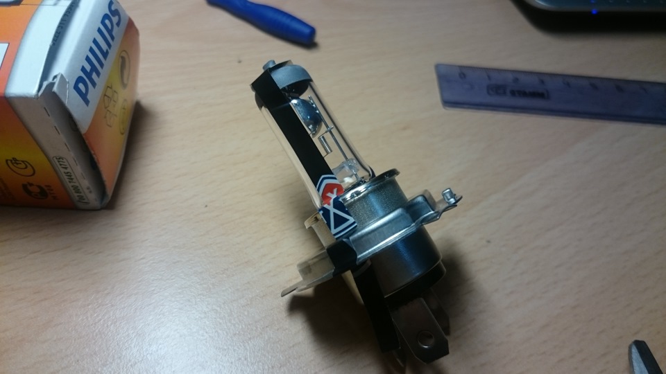

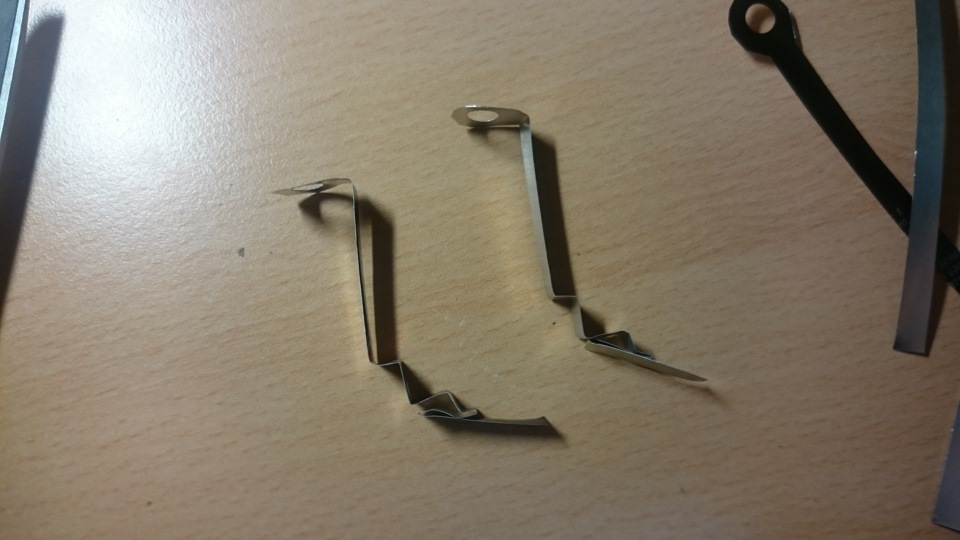

Потом нужно изогнуть её в соответствии с формами лампочки. Дальше всё зависит от вашей фантазии, я сделал этакую клипсу с язычком для регулировки при установке. Главное чтобы "тело" самодельной шторки было параллельно стеклу лампочки.
Готово! Осталось установить и отрегулировать отрезание галки.
