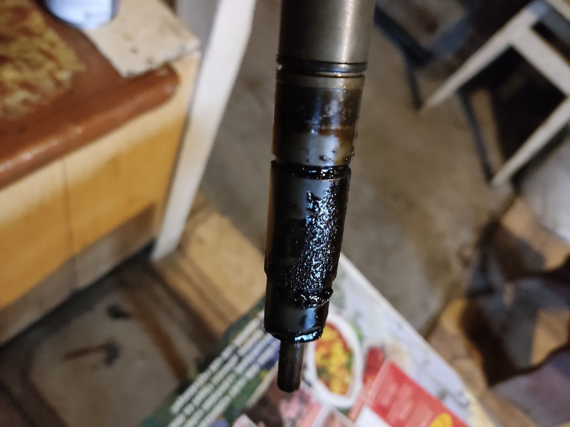

Помогите! После замены колечек под форсунками, успешно завоздушил топливную систему. Пробовал найти в базовых настройках прокачку в 35-ой группе, но там ничего нет. Получилось только вкл/выкл реле насоса, но оно не особо помогает, так как из обратки течет пара капель. Открутил топливную рампу, чтобы развоздушить, но не помогает, не заводится и боюсь убить машину.
Как правильно развоздушить топливную систему, чтобы машина завелась?
Движок ASB.

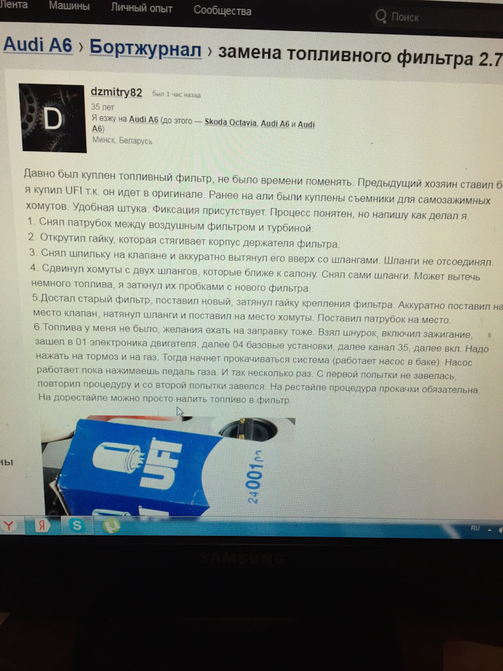

Прокачать можно и ВАГ-комом, но это не обязательно на дорестовых моторах.
Ваг комом неполучается
В "базовых установках" в 35 группе пробовал? Не работает?
Я пробовал, насколько помню работало, что-то там выло\жужжало, точней не вспомню уже, но процесс какой-то происходил точно

Читай 6-й пункт . Я так делал, при замене шайб под форсами и при каждой замене топливного фильтра .
