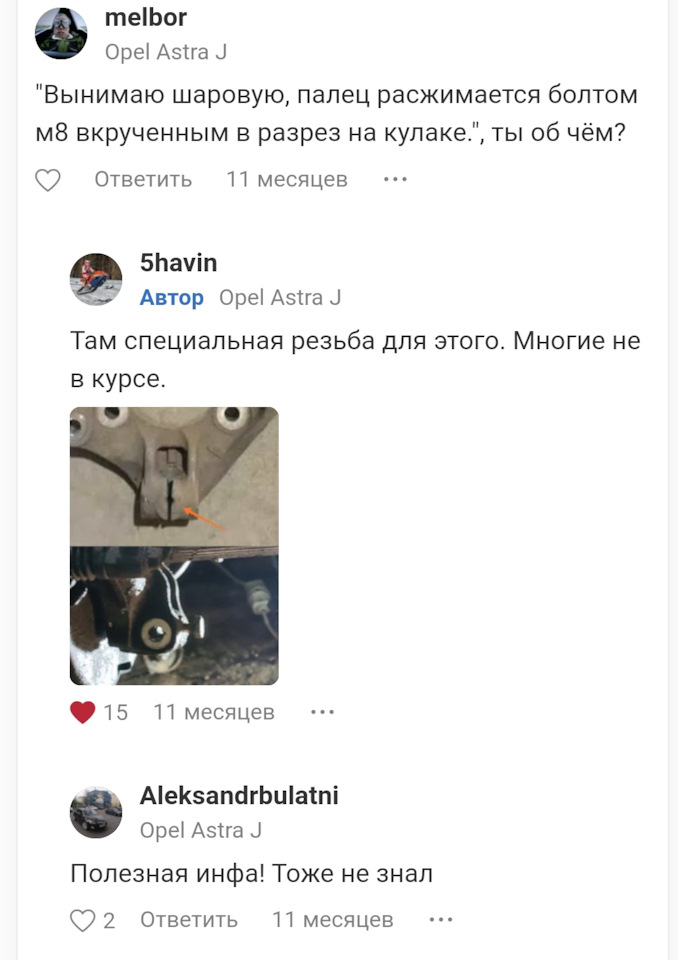

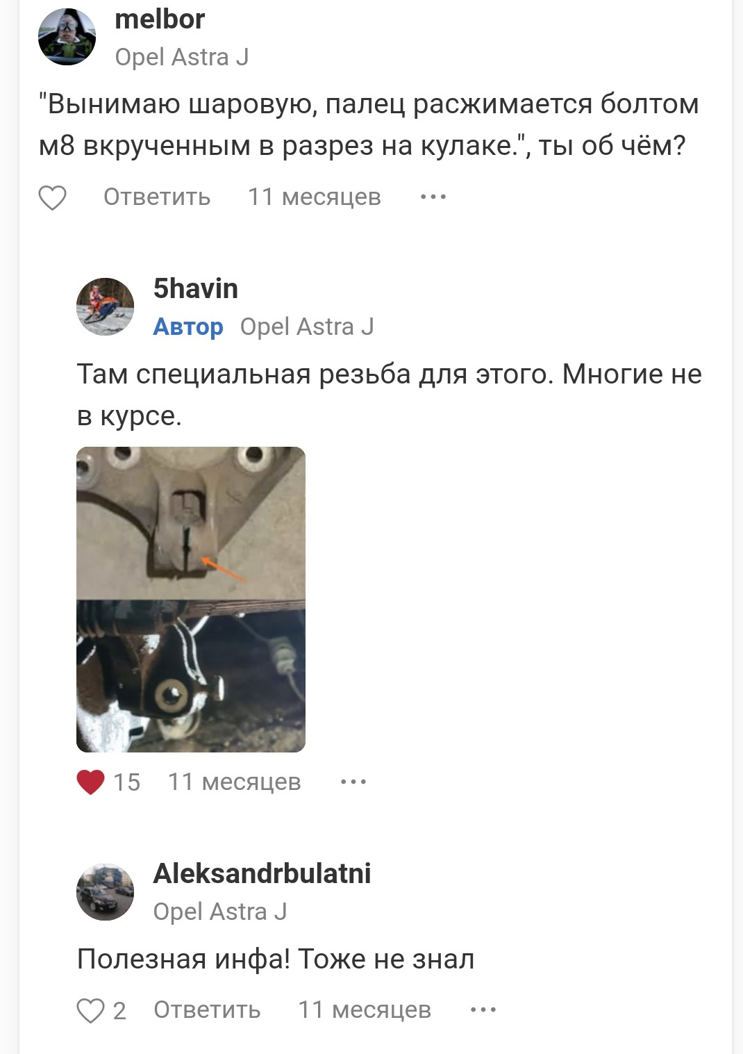

Про выбивание рычагов из кулаков — это про шаровые? Они от руки практически вынимаются. Нужно только болт м8 вкрутить в разрез.
Они отвертку какую то вставляли, насчёт болта не помню, может и не вкручивали (
