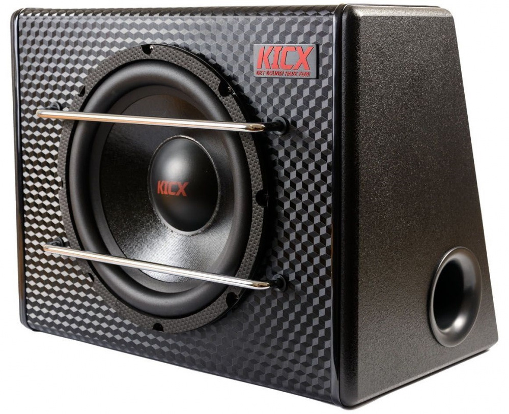

Посему выбор пал на 10ти дюймовый саб Kicx AP-250BPA, почему не 12? Потому, что мне 10тки хватит, и плюс размер, я хотел саб, который станет в багажнике но не будет занимать много места.

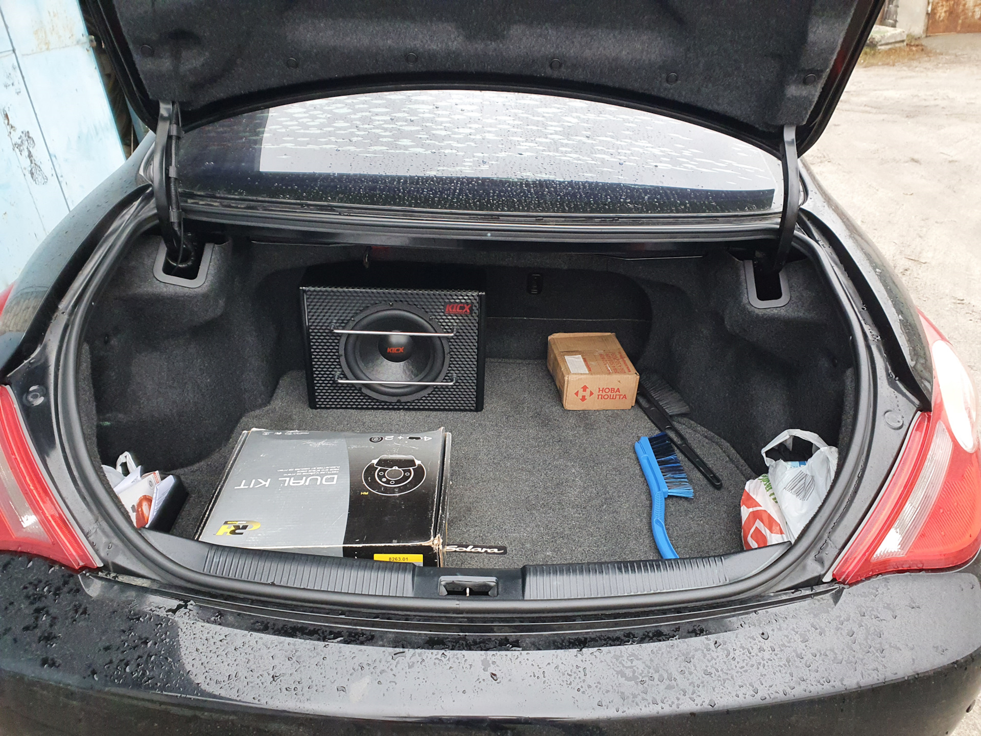

Пациент:

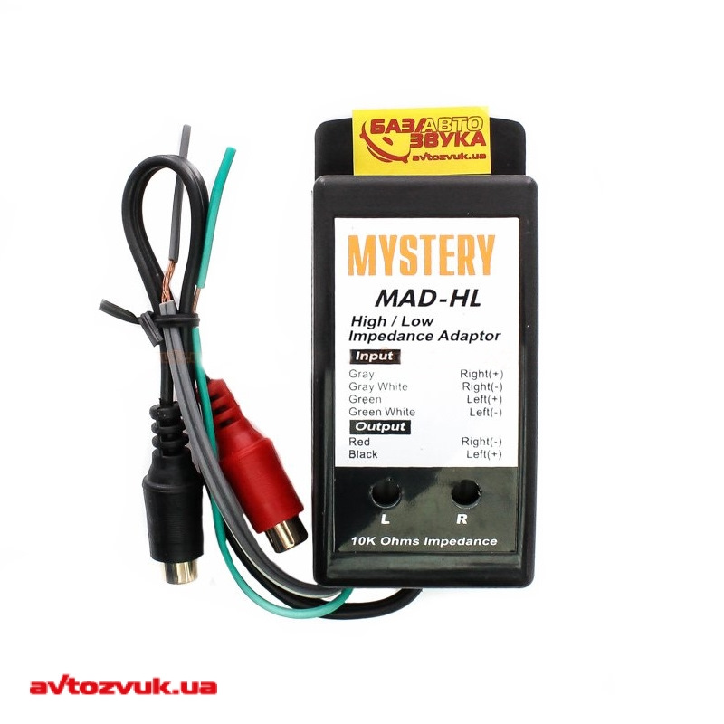

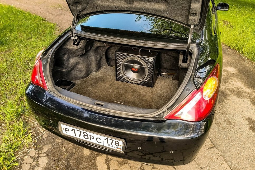

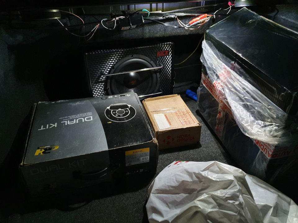

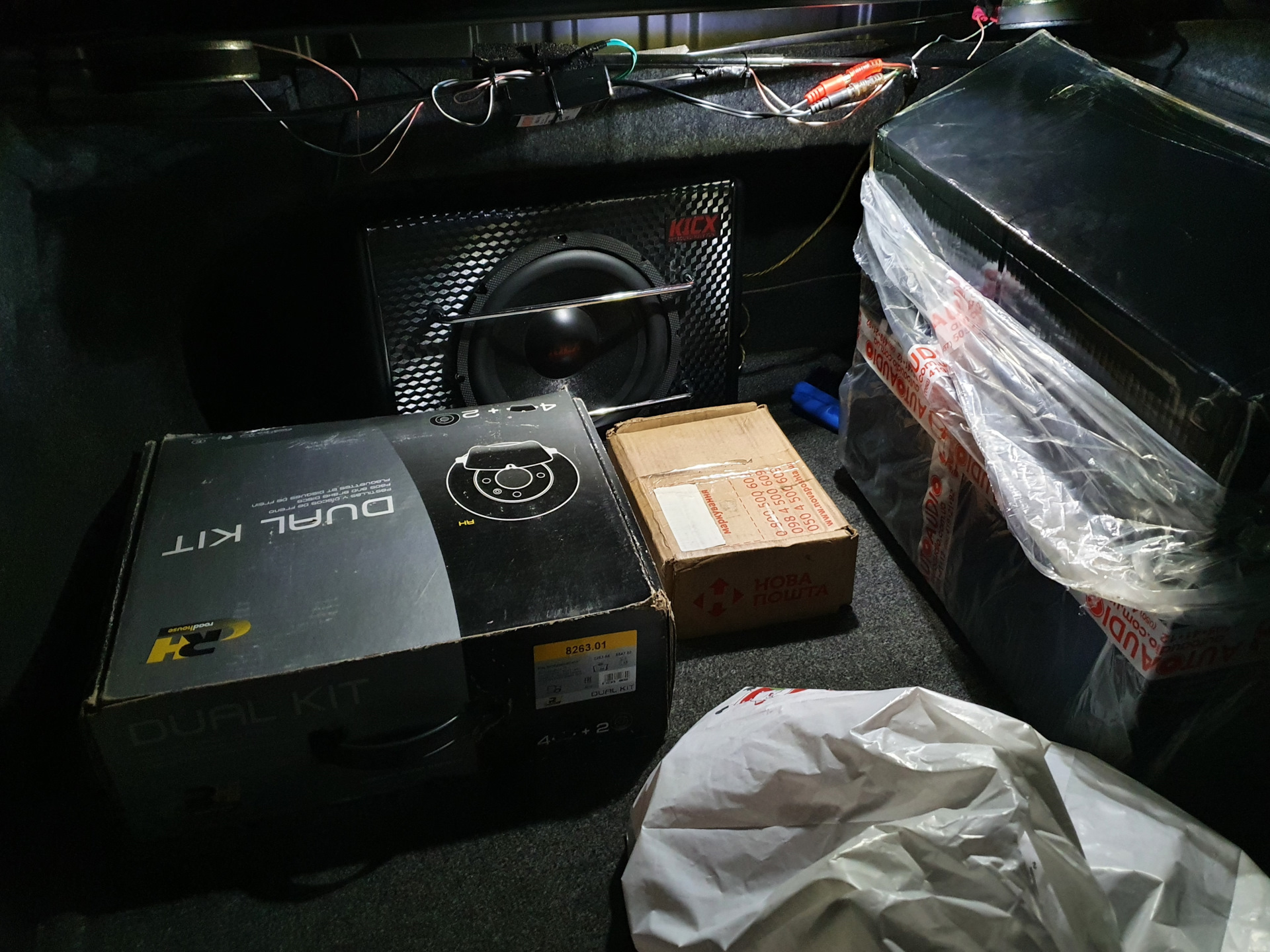

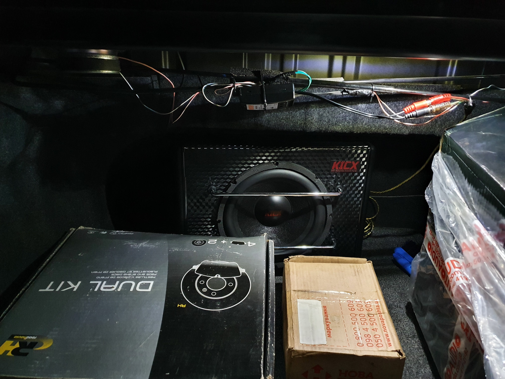

Подключал через преобразователь высокого уровня в низкий, особо не выбирал, взял тот, что был в магазине где и саб. Хотя есть варианты поинтереснее с проводом под Rem.

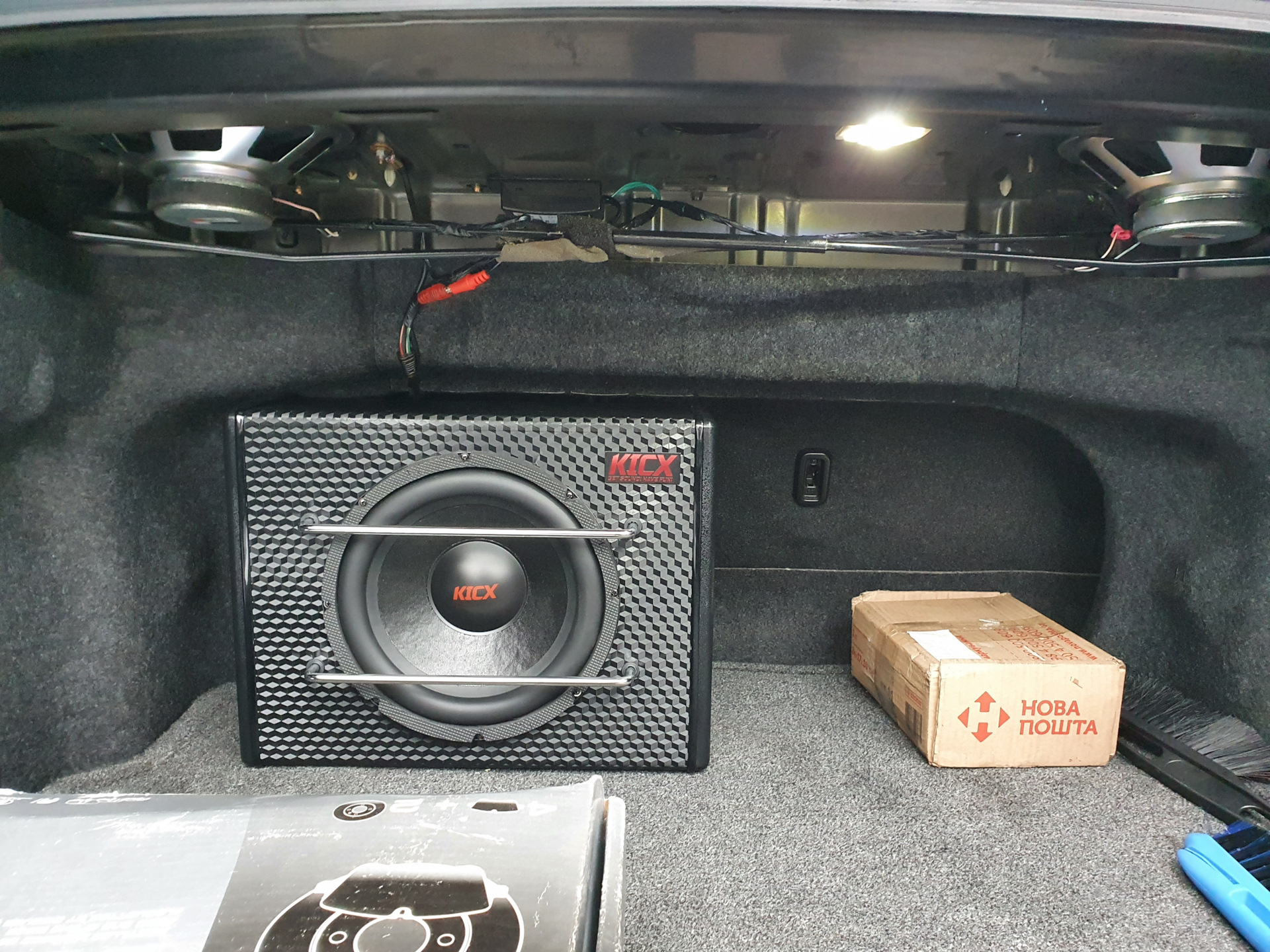

По итогу подключил всё времянкой, плюсовой провод идёт вдоль порога, пластик не снимал, дабы не поломать клипсы на холоде. Т.е варианты, чтобы играл, а далее будет кабель-менеджмент.
Но клеммник сделал для плюсового провода, с пропайкой, и так же на минусовой, минус крепил к полке, к одному из болтов динамика который выступал из полки.
Даже кабель включения саба сделал пока через кнопку в багажнике на проводе саба. На днях подцеплю его нормально, чтобы не лазить включать и выключать саб при длительной стоянке. Время ограничено, дождь время от времени идёт, а слушать покупку хочеться)
Выглядит в багажнике вот так:
Провода все уложу, перекреплю преобразователь, но как будет время и погода, так как делал не в гараже.
Посему эффект достигнут, я рад, звук стал таким, каким я хотел его слышать. На магнитоле регулятор баса в 0, на сабе гейн чуть накрутил. Т.е можно сделать, чтобы гупало сильнее, но смысла не вижу. Не хочу заливать всё басом перекрывая остальные частоты. Я доволен звуком, осталось лишь навести порядок, может ещё чуть донастроить, но это уже в процессе эксплуатации.
Всем добра!
UPD
Навёл кабель-менеджмент, кнопку временно перенёс в салон:

заКрепил саб?
Пока подпёр ящиком)) В комплекте есть две стропы и крепёж, но буду думать неспешно куда крепить, не хочу в кузов вкручивать саморезы
Я себе на ремень безопасности пристегнул😂😃но у меня он не такой формы
