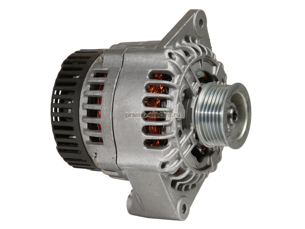

появились мысли поставить что то помощнее, например приколхозить от Нивы на 100-140А …
ценник 6-8 тыс
размеры не проверял, просто по картинке …
для сравнения …
это Митсубиси, но на Эскудо (если не ошибаюсь) ставили ещё Денсо .
аналогов Митсу довольно много, от 7тыс и до …

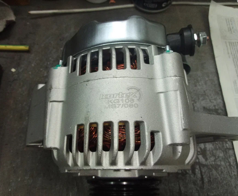

но в Автодоке попался такой вариант из Испании — KORTEX K-G106 за 5800р
было интересно именно производителем, ценник +/- одинаковый у всех .
и это клон Денсо .
но по факту сделанно в Китае (маркировка на коробке)
колхозить поленился .
купил, поставил .
всё работает !
на ХХ 13.8-14В, на об. 14.5-14.7В
моторчик даже повеселее работает, похоже старый генератор помирал уже давно .

Понял, конструктив Митсубиси стоял, взял денсо.
стало интересно насколько они разные, по конструктиву .
а они совсем разные .
Конечно разные)) как мерседес и ока
и какой лучше ?
По отзывам мастеров: у денсо диодный мост частая поломка, а в общем сложно сказать, это как сравнивать тойоту и Митсубиси))
Тем более, что это уже не денсо, а китаец.
По ремонту- для меня денсо проще разбирать, выводы обмоток статора на винтах, у митсу пайка высокотемпературным припоем, часто винты закисают на рр и дм. Ну и ревизию проще на денсо делать, т.к.дм и рр снаружи генератора стоят, у митсу всё внутри. Я на денсо даже контактные кольца шлифовал прямо на стенде, как на токарном станке)) на митсу задний маленький подшипник последнее время в цене вырос. Заказывал два раза, сначала по 430 р. Отменили заказ два раза, цена выросла до 900 р. У денсо или 202й или 6001,6002 стоит, в зависимости от конструкции, их проще искать и дешевле
