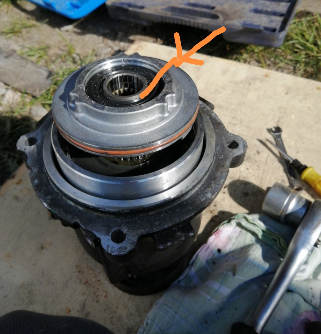

Осенью производил замену масла в муфте полного привода, в надежде что зимой будет все крутится вертеться. Настала зима, в виде снега и ошибка полного привода. "Да ладно, что ж тебе ещё надо собака". Гуглю возможные причины
1. Вода попала в блок управления полным приводом и он умер
2. Сгнил провод идущий из салона к блоку.
3. Поменять жижу в муфте (мало жижи или её нет)
Ну пункт 3 я уже делал, искать нужно дальше. Но выдался вечер после работы, и поехал в гараж искать причину, все таки зима настала, снегу намело. Решил все таки опять с пункта 3, смутило что написал в кометарии Сергей, что нужно выпускать воздух, подсовывая кусок пластиковой бутылки между сальником и приводом. Снял муфту, разобрал и тут хрень какая то в виде сгустков в масле. Тут 2 варианта
1. Масло поделка
2. Плохо промыл от остатков предыдущего масла.

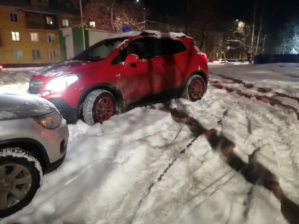

Сливаем масло, отмываем очистителем карбюратора, Залил и в корпус муфты, пррмывал пока очиститель не будет прозрачный. Собираю в обратной последовательности, заливаю масло. Но как его проверить? Снег то растаял! Диагональное вывешивание? Зацепить за столб машину тросом? Цепляю тросом, потихоньку трогаюсь. Начали издаваться странные звуки, в виде хруста или подобные. Решил не делать все таки, а то вдруг что пойдёт не так, лучше снега дождусь. Ну и сегодня, я его проверил на пригорке и сугробе, Мокка гребет! Все ликую, побеждён! Фото замены масла нет.

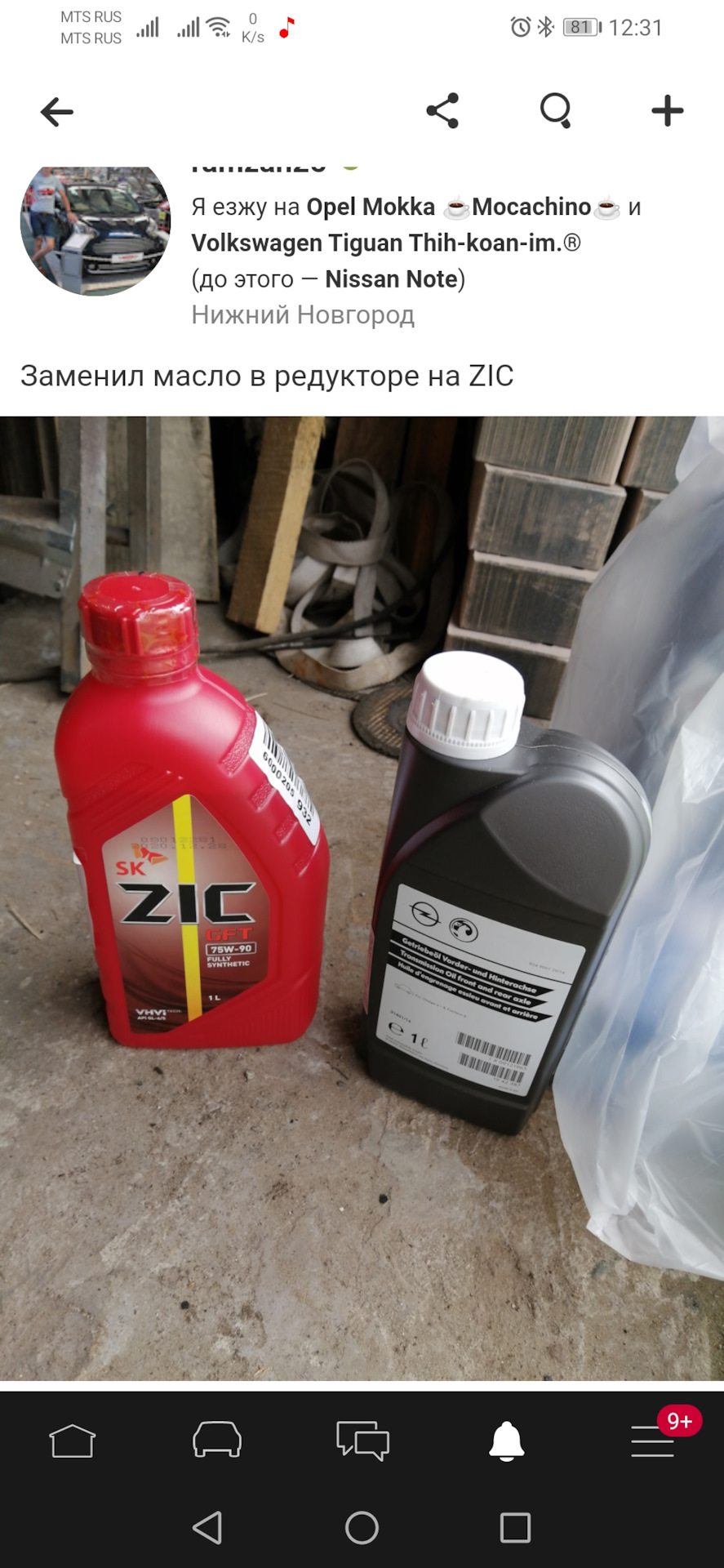

А что заливал в первый раз?
Тоже что и второй, оригинал GM
Точно, прочитал уже… Паленка видимо попалась…

Масло какое залил?
www.drive2.ru/l/599021907345416899/
Оригинал
Аналогично.
А остаток залил в задний диф, предварительно слив оттуда ранее залитый ravenol, от греха подальше.
В заднем редукторе тоже масло гано было, Залил зик (для промывки), как потеплеет залью тоже остатки оригинала.

Да, воздух обязательно надо выпускать, иначе будет давить через сальники про нагреве. И вме правильно он сделал, подпихнул между валом и сальником.
С ПОБЕДОЙ ! Век живи век учись! Как говорится.
Добрый! Так воздух-то выпускал, как советовали?
Как советовали. От пластиковой бутылки отрезал полоску 5мм, и перед установкой крышки муфты засунул между сальником и валом муфты, и собрал. Воздух вышел, поставил стопорное кольцо и вытащил полоску.
