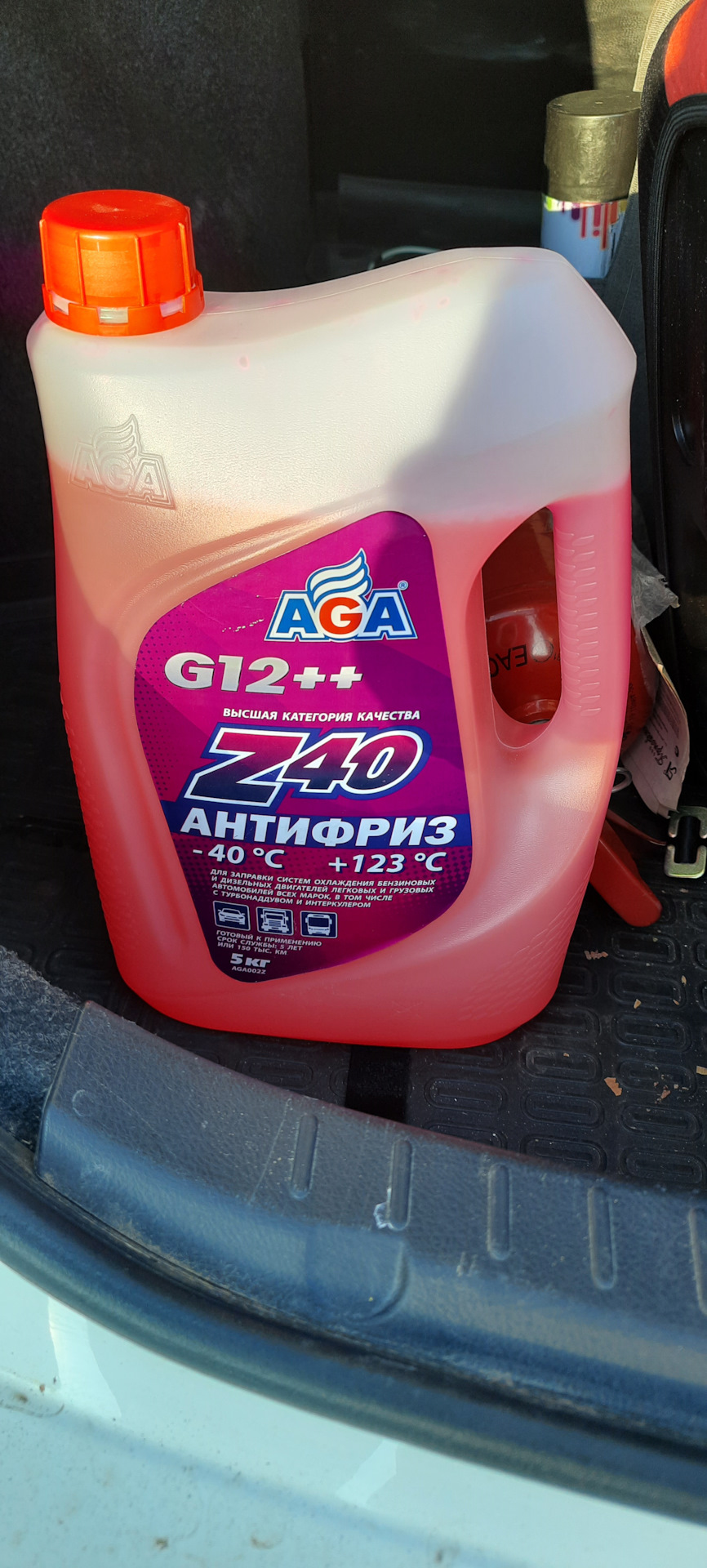

Всех приветствую!
На одометре цифры перевалили уже за 180 т.км. Решил поменять антифриз. Можно конечно, купить оригинальный SLLC … но; — а стоит ли переплачивать?
На сколько я знаю, (могу ошибаться — поправьте меня), он начал заливаться с 2007г.
А это, очень много времени прошло. Сейчас есть 12++ и 13!
Если, кому не сложно, напишите в коментах, какой антифриз (марку) заливали в свою короллку. Кто сколько прошёл на этом антифризе, как двигатель себя чувствует, помпа?
Всем спасибо заранее!

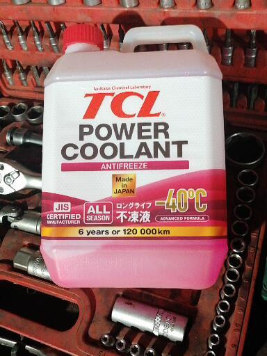

Я менял на TCL(japan) розовый он на 120 000 либо 6 лет, красный устаревший идёт на меньший пробег. Если интересно посмотри у меня в БЖ

Розовый SLLC льют с завода.
Красный LCC после 80 тыс., или 160 и сколько то лет. Уже забыл…
Я меняю каждые 3 года. Регламент каждые 2 года.
Менять на SLLC как с завода, имхо, глупо. Он залит на 80 тыс. не с проста, система новая, смело бегает 80 тыс, потом регламент Тойоты LLC каждые 2 года или 40 тыс, но, у Тойоты бешенный запас по регламенту, можно умножать на 2. Я для себя решил менять раз в 3 года.
Все работает как часы.
Добавил позже:
Вычитал про SLLC:
Super LLC лить с периодом смены 160 тыс км (5 лет) в новые авто, 80 тыс км (3 года) последующие разы.
Ценник на него был не адекватен. Я выбрал красный LLC. Меняю раз в 3 года, 2 накладно.
