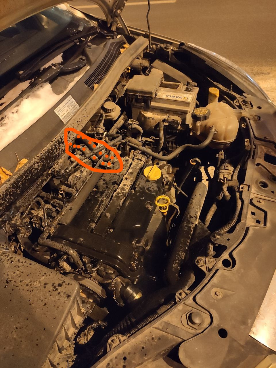

Я новенький и впервые сталкиваюсь с этим, авто приобрёл пол года назад и даже не подозревал, что такое может произойти.
У нас нагрянули морозы до -15С и в первую же поездку выбило щуп со всеми вытекающими. Погуглив оказалось, что для Корс это чуть ли не рядовой случай и все справляются своими силами, но что мне теперь делать с автомобилем в такой мороз я всё-таки не пойму. Ездить уже опасаюсь, что-то предпринимать и крутить под капотом — холодно и боюсь что-то сломать на морозе.
Еще немаловажный момент, который я не встречал пока в гугле: датчик температуры охлаждающей жидкости перед поездкой буквально в первые 5-10 минут показывает температуру до 70 градусов — нереальные значения и печка в этот момент не греет. Когда перевёл коробку в D, температура начала плавно падать, а затем опять плавно подниматься. Это отдельная проблема или связана картерными газами? Я теперь не могу понять какая настоящая температура у двигателя.
Что можно сделать в этой ситуации и как предотвратить подобный маслянный фонтан под капотом?

Выбило его из-за картерных газов. Вероятно, что из-за отсутствия обслуживания системы вентиляции.
Она состоит из двух трубок и лабиринта в крышке клапанов. Чистить шланги и снимать крышку и чистить лабиринт.
Я на Корсе ездил в -34, в Ярославле раз ударил такой мороз. Проблем никаких. Это не проблема Корсы. Это проблема некачественного и несвоевременного обслуживания. Или неквалифицированного.
А эмульсия есть под крышкой маслозаливной?
С таким выстрелом, там не только маслозаливная в эмульсии будет, но и вся

Положите автоодеяло Stp HeatShield. Подходит размер L.
Третью зиму лежит. Авто эксплуатируетмя на крайнем севере, до — 35° стабильно используется. Ничего подобного небыло ни разу.
Эмульсии под маслозаливной крышкой после установки одеяла практически нет.
Почистите шланги очистителем карбюратора.

Не знаю, у знакомых девчонок годами было все ок после промывки шлангов, до сих пор ездят 😉

Надо прочистить шланг вентиляции картера. Сломать его невозможно.
