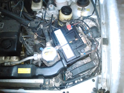

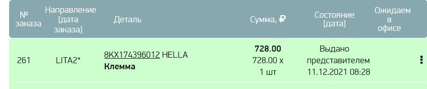

Но сегодня решил уж написать про свою доработку.Наверное это сделали уже все давным давно только я один остался.Надо было раньше это сделать т.к сейчас цены быстро растут и эта доработка уже не дёшево стоит.Идею подсмотрел у aleksey68tmb.

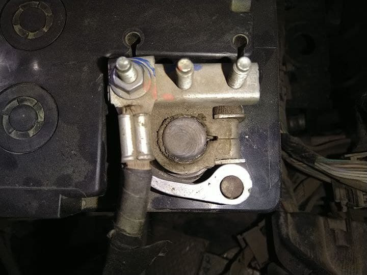

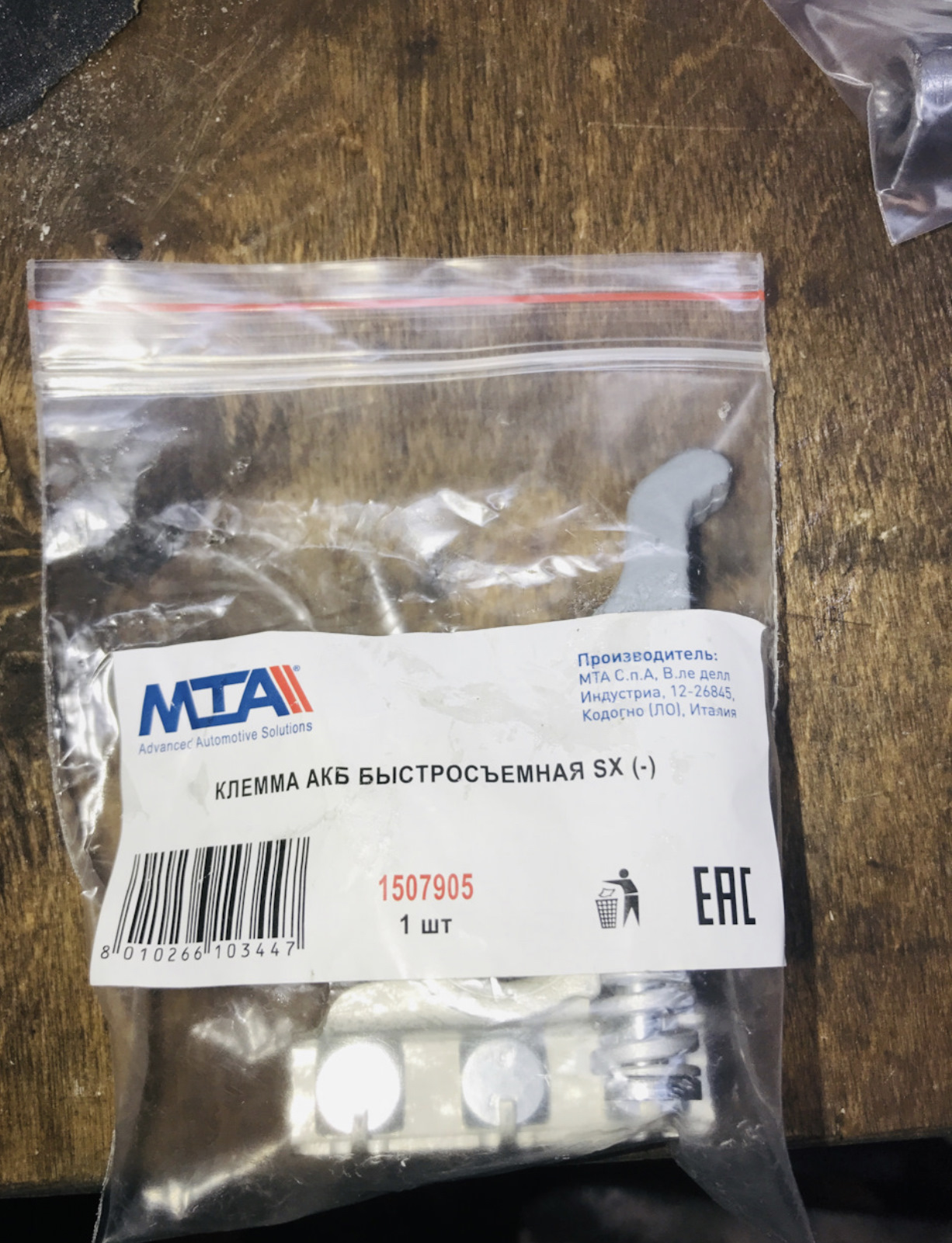

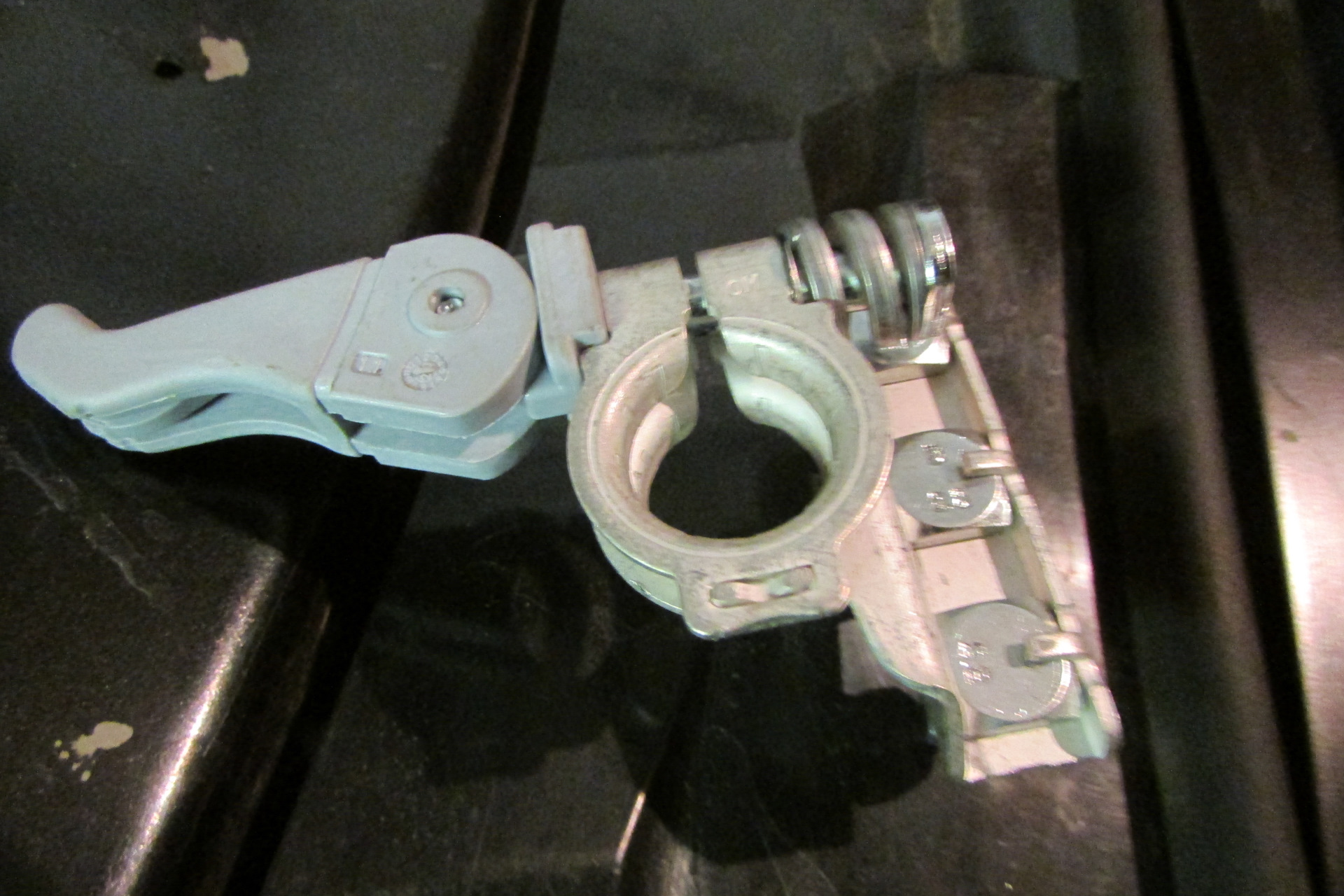

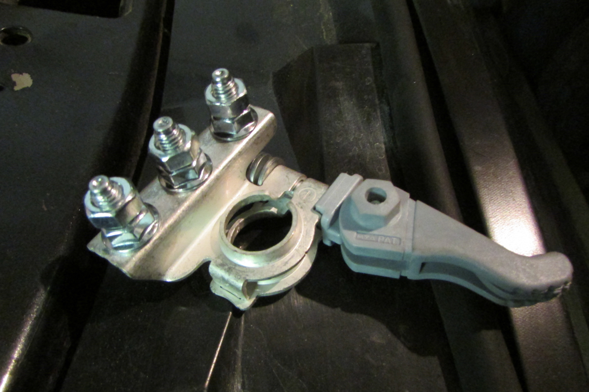

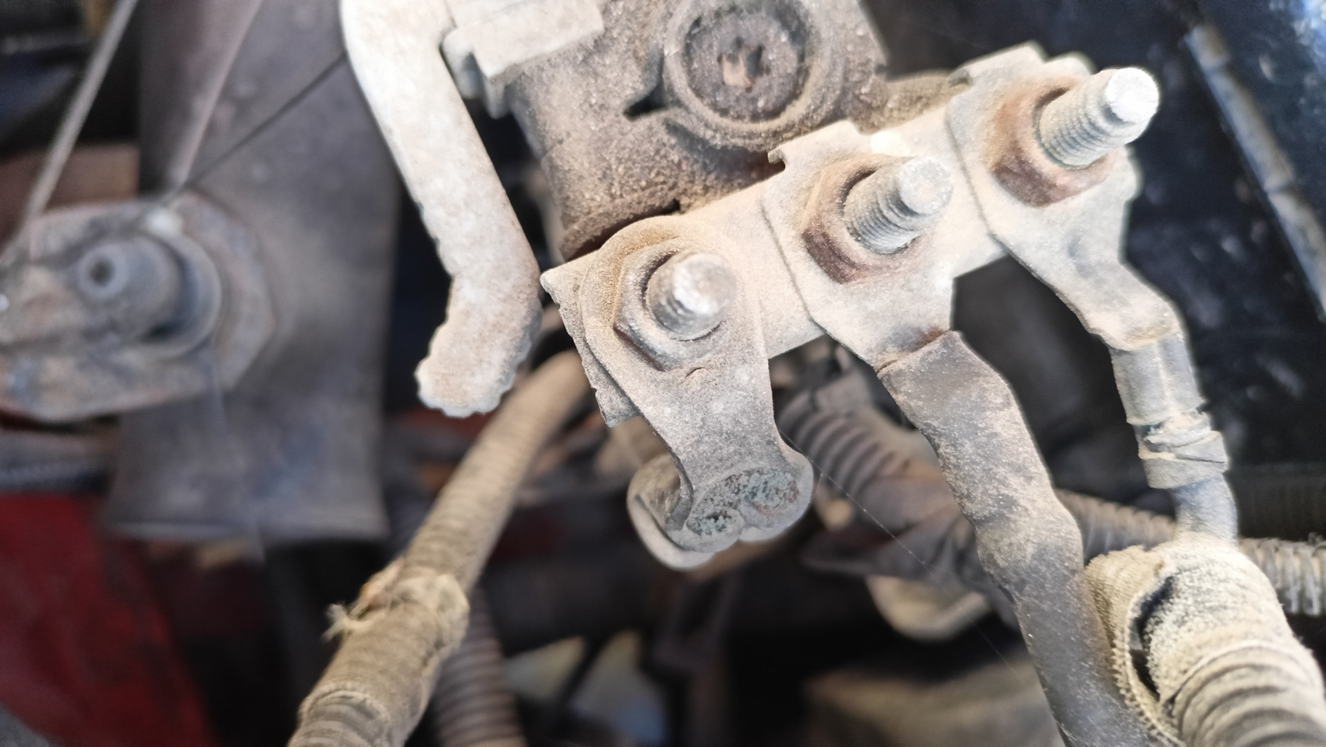

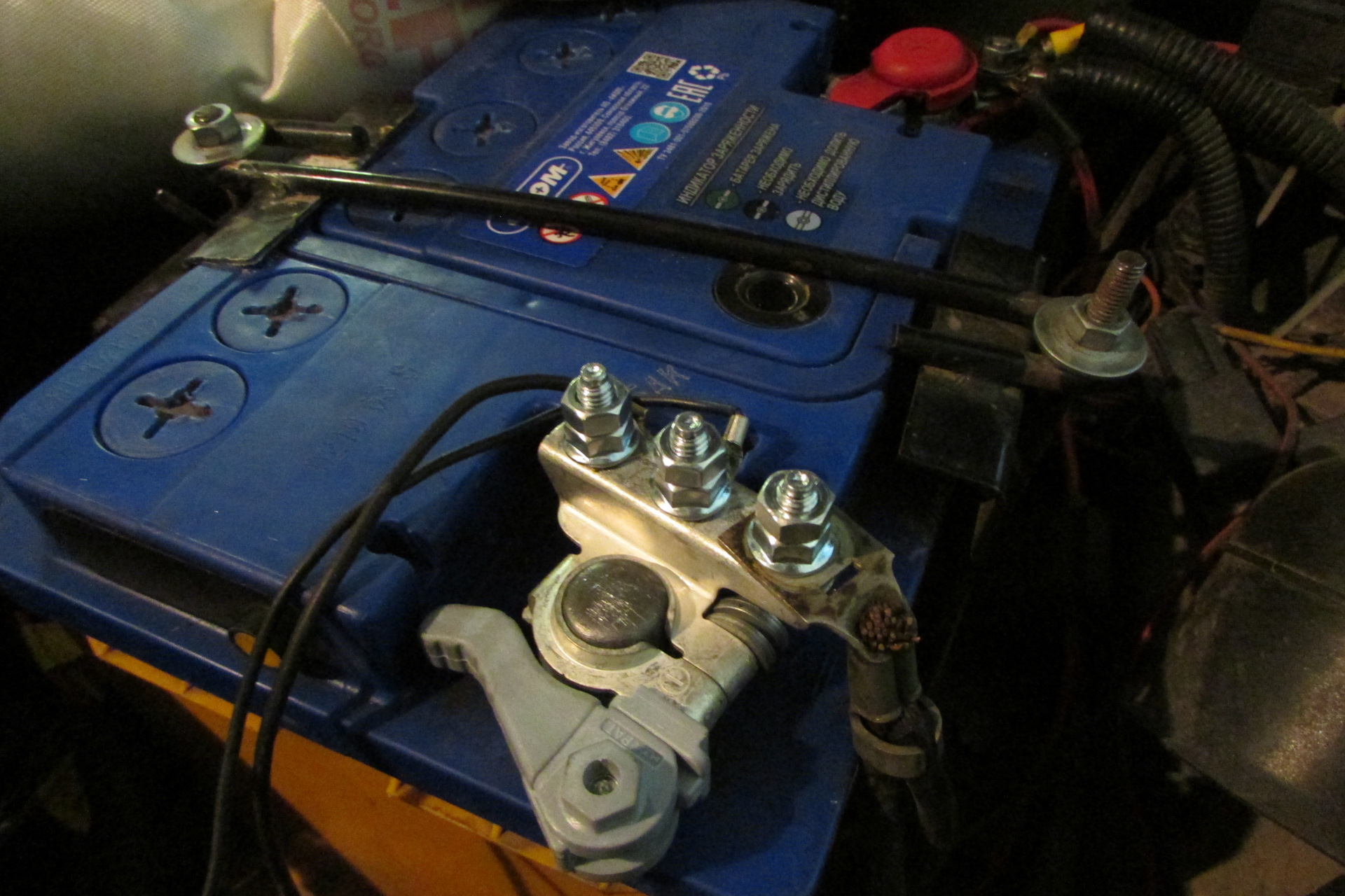

Доработка заключается в замене минусовой клеммы АКБ на быстросъём.Теперь не нужен ключ на 10 и не надо крутить гайки.Клемма быстросъёма имеет три контакта с резьбой М6.На один из них прикрутил "минус "АКБ.Для его крепления пришлось прикупить в магазине центр крепежа гайки с пресс-шайбой на М6-3шт и на всякий случай ещё простые гайки на М6 тоже.Гайки брал оцинкованные.
Но есть и отрицательный момент не буду повторяться т.к о нём конечно все знают.
Можно просто было бы поставить выключатель массы прямо в салоне, чтобы каждый раз не нырять под капот для отключения АКБ.
Но пока не до этого.Всё, что я сделал, отражено на фото.Два маленьких чёрных провода на клемме быстросъёма это минус от электропомпы и ДХО.

Любая доработка — несомненно плюс. Но для чего именно эта? У меня несколько лет не возникало необходимости резко отрубить питание в авто. Мож я чё не так делаю? Я не собираюсь Вас подкалывать и уважаю всех, кто что-то может сделать своими руками.
Для облегчения съёма АКБ.Чтобы с болтами и гайками не возиться.

А если точнее?
Например для проведения некоторых работ в моторном отсеке или в салоне для которых необходимо быстро отключить питание.

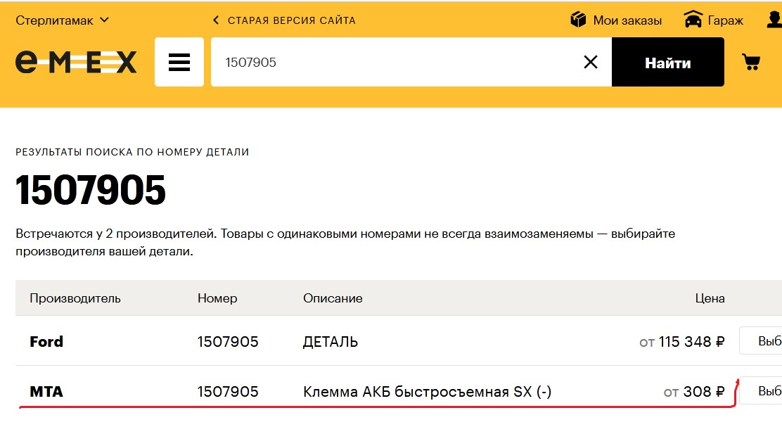

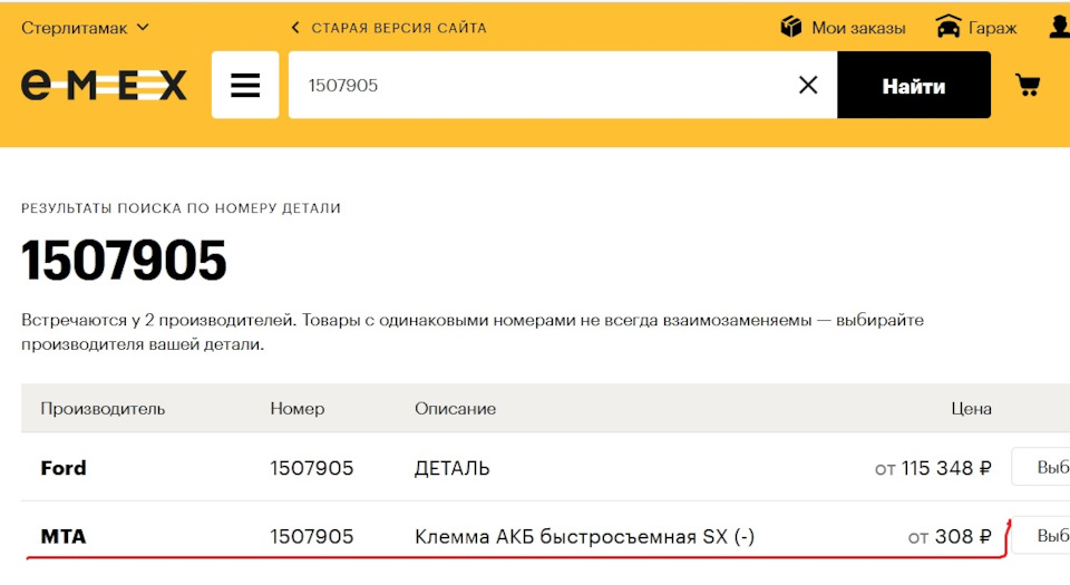

Продаваны чего только не придумывают, чтобы впарить подороже. Клемма эта mta italy и имеет артикул 1507905 можно найти по 300 руб, раньше стоило еще дешевле. Хелла клеммы не делает, это уже кто-то решил по другому артикулу навариваться.
www.drive2.ru/l/573149299232211184/
Да действительно ты прав, есть в Emex.ru и там действительно дешевле.Но уже поздно мне об этом думать.
Ну кто другой увидит, сэкономит)))🤝
Естественно!
