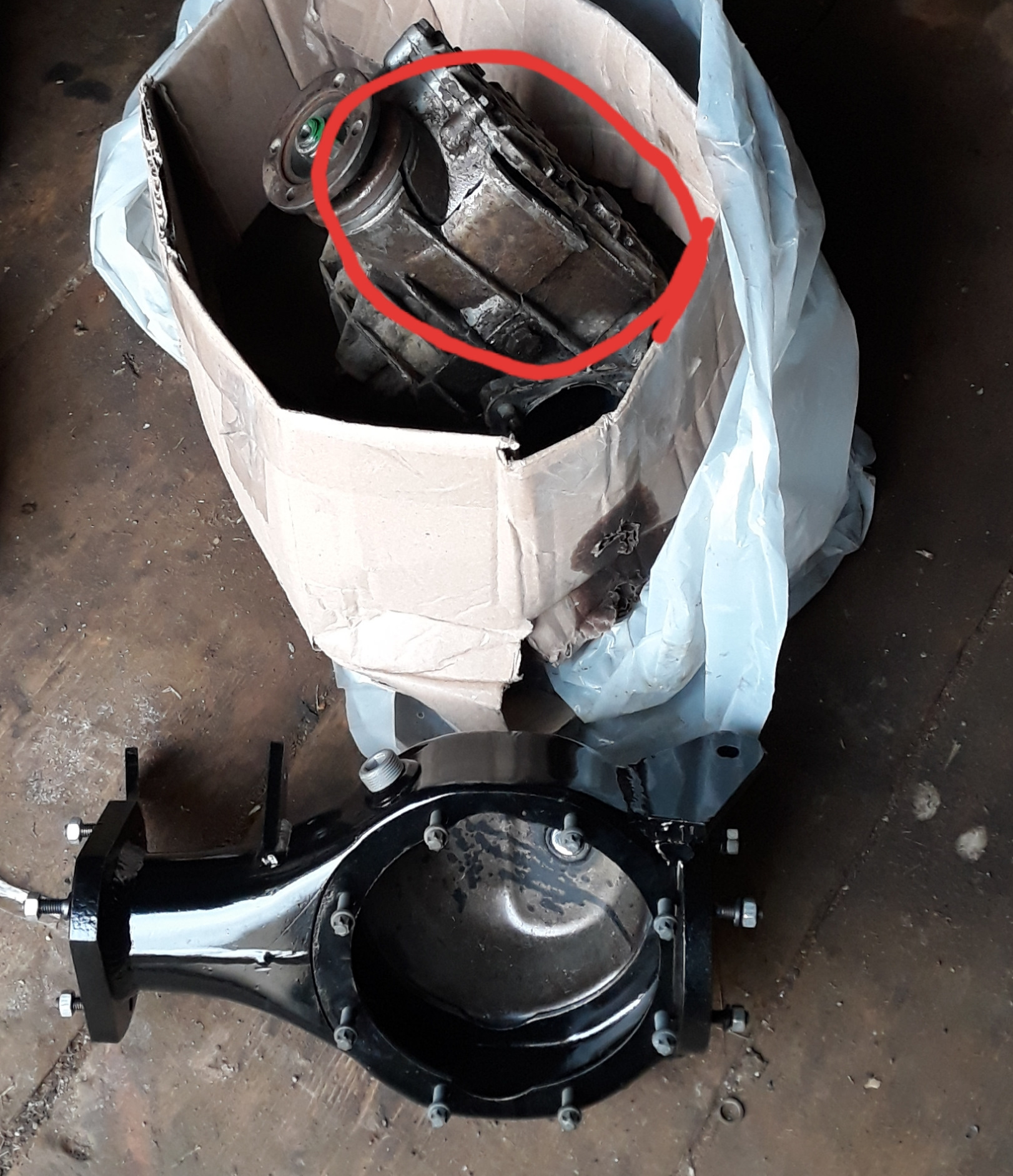

Теперь мы едем до другого пункта в Таштагол. По пути при переключениях я обратил внимание на то что появился какой-то посторонний стук-треск-щелчок. Ехал в раздумья что это могло такое быть, и догадываясь что одной из причин может быть "лопата" переднего моста. И вскоре, заблудившись немного, и при попытке развернуться я включаю заднюю передачу и слышу громкий "БУМ", который отдался по всему кузову. Потихоньку скатываюсь на нейтрали на ровную поверхность, выворачиваю колеса вправо и наблюдаю такую картину.

Теперь с карданом в багажнике, с включенной блокировкой мы едем в Шерегеш на заднем приводе и я по пути думаю где найти эту крышку от редуктора. На следующий день я начинаю обзванивать всех знакомых, которые хоть как-то могут мне помочь с запчастями в этом районе, на что мне все говорят что ближайшее, где я могу что-то найти это в Новокузнецке, до которого примерно 150 км. В световой день у меня нет времени мотаться на такие расстояния, отложив работу, и я решаю дождаться посылки из Томска. Попросил брата снять эту крышку со старого редуктора, который лежит в гараже и отправить мне его вместе со шприцем для масла и герметиком. Теперь все у него дома и решается вопрос как ко мне доставить посылку. Блаблакары всякие не едут — не сезон. Те, кто возят в Шерегеш на гору из Томска тоже сказали, что не сезон. Тут вспоминаю про разговор с одной из своих знакомых, которая родом из Таштагола и к ней, когда я выезжал в Шерегеш из Томска, из Таштагола в Томск в гости приехала мама. Сначала оставил этот вариант как запасной, но в итоге он оказался основным. Через ее маму, которая погостив возвращалась из Томска в Таштагол, мне передали посылку, благо крышка практически невесомая, поскольку алюминиевая, шприц и герметик тоже не много весят. Получил я посылку примерно 16 октября, сразу вечером я починил свою машину. Масло, которое я купил в магазине оказалось с допуском GL4/5, я сразу передумал его лить и решил аккуратно слить то масло, которое у меня залито (Neste 75w-90 GL-5) и его же вернуть обратно в редуктор после ремонта. То что слилось с редуктора было не похоже на масло, а было похоже на сажу, разведенную в воде. Но, на мой взгляд, на тот момент это было лучше, чем заливать не понятно что купленное не понятно где. За три часа на земле с поддомкраченным передним левым колесом я заменил крышку редуктора переднего моста, смазав ее герметиком, и установил карданный вал, который предварительно починил так же вечером в квартире после работы.

Чудес не бывает.
Посути крышка лопается из за превышения момента излома. А он возникает в вдух случаях, лифт, тоесть работа пружины отличается от штатной высоты и просевшие сток пружины.
Насчет был ли смысл в скрпм, тут каждому решать по свойму. Если машина штатная во всем то и силюмяка ходит . А если изменения есть то тут как по накатаной, вереница за собой
В данном случае скорее всего булыга попалась хорошая. Этому свидетельствуют отметины на защите и похоже было при изучении сломанной крышки.
Булыгой и српм можно погнуть))))

Легко ли собрали шрус ? там шарики ставить та ещё задача.
По редуктору я всегда всем твержу про Српм а те кто не слушают приезжают назад с просьбой собрать редуктор для Српм осознав свою ошибку.
Вот только неделю назад
Ну ШРУС всегда не очень легко собирается именно из-за шариков. По редуктору. Помните я когда у вас заказывал, говорил что машина по говнам не ездит и мне стальной корпус не нужен. Так вот всё так, но в этом году я полез по горам. И хорошо что лопнула только "лопата" а не корпус редуктора.
Про шрус я сказал потому что тут кольцо стопорное на корпусе не даёт вставить обойму с шариками, я новый ремкоплект покупал и пока вертел в руках и всё интересно было перекусил стяжку и ку ку всё по частям аж звонил на завод там сказали что собирают а потом шайбу напресовывают, а собрать не трогая шайбу не так просто но я потом за 10 минут решил вопрос.
