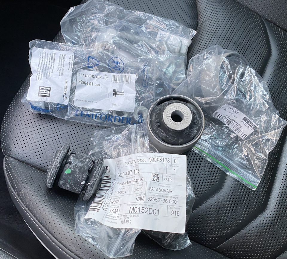

Последнее время с левой стороны, после проезда лежачего полицейского, стал раздаваться странный звук. После изучения пары десятков отчетов стало ясно что этот "чудесный" звук скорей всего издают задние сайлентблоки передних рычагов.
Вариантов для замены несколько:
VW Tiguan2 — 5Q0407183E
Audi RS3 — 81A407183
Audi TTS — 8S0407183B
В итоге решено было ставить задние сайленблоки от Audi RS3 81A407183, 1000 р. шт., ну а если рычаг будут снимать, то решил заменить и передние сайлентблоки 5Q0407182, 900 р. шт. + два комплекта винтов с гайками LEMFORDER 3996401 для каждого рычага, 350 р. к-т (наверное можно и не менять, но тётя рекомендует). Итого по з/ч — 4500 р.
По замене достаточно быстро, единственное неудобство с левой стороны, там пришлось частично открутить подрамник.
После всех процедур по замене сайлентблоков сразу же сделал развал/схождение.

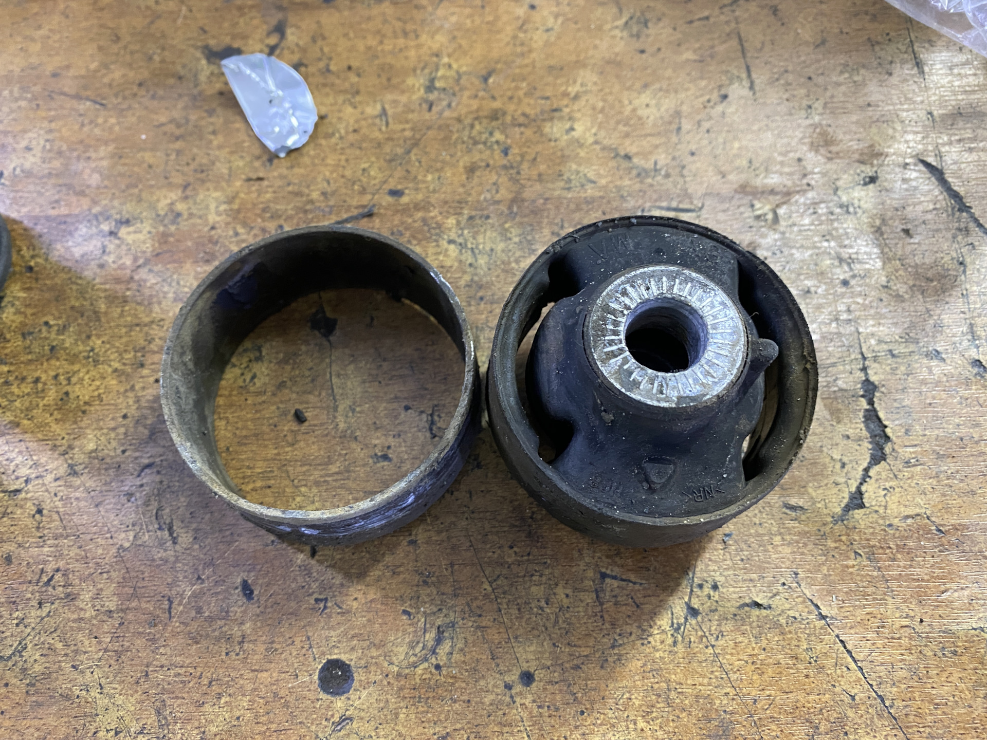

Ну и фото снятых сайлентблоков
Вот теперь то понятно что "чудо" звук издавал именно задний сайлентблок, который попросту развалился и рычаг периодически стучал по подрамнику.
После замены проехал 15-20 км, машина стала больше слушаться руля, меньше клевать носом при торможении. Стыки не скажу что стали сильнее передаваться на кузов, дискомфорта я не почувствовал. Покатаемся и посмотрим как дальше с ними будет.

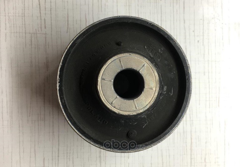

А в чем разница между RS3 и TTS? По виду как будто одинаковые
от ТТ полностью литые

Не понял, резина полностью была оторвана в обойме?
именно
