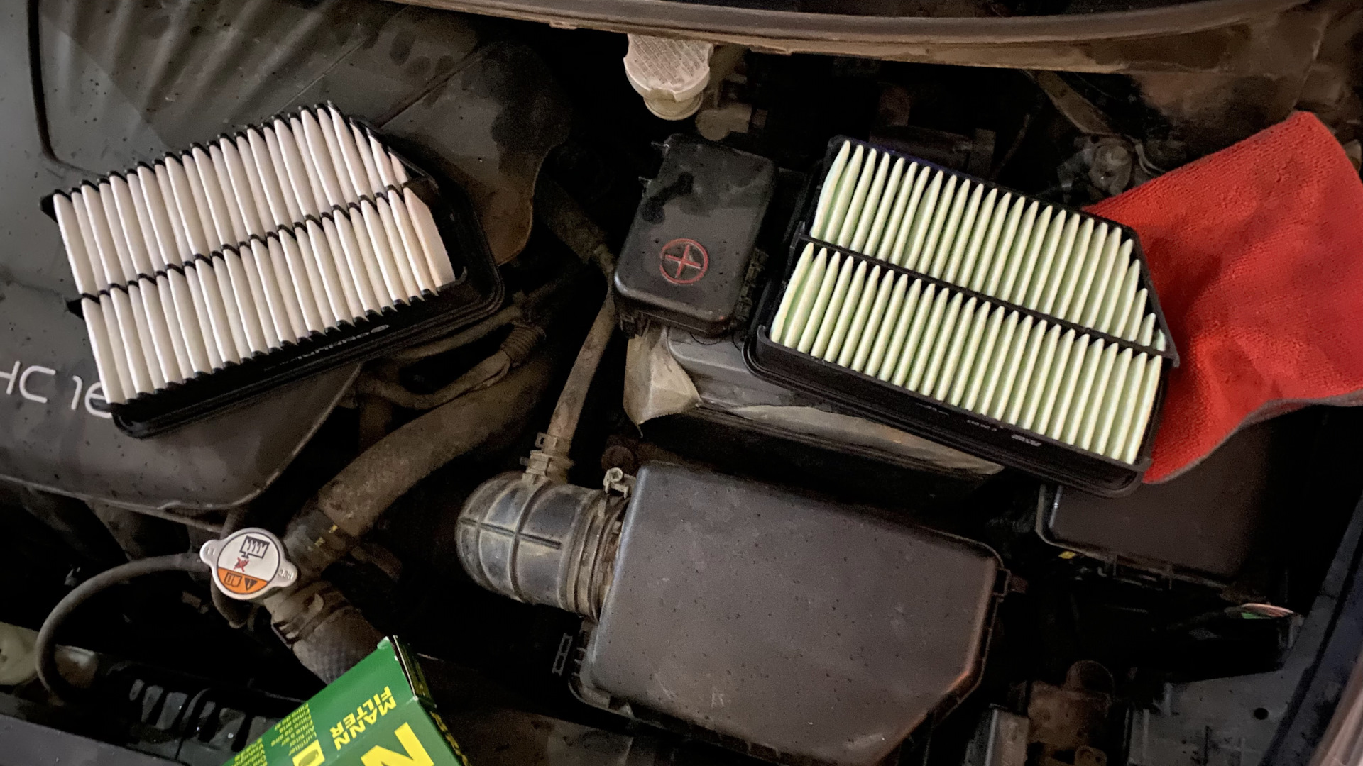

Воздушный MANN C26013, за 580₽ и угольный салонный MANN CUK 24013 за 795₽. Да, дороже ОнНури, но так уж и быть, буду чуть переплачивать, ну менять не раз в 5 000, а 10 000км.
UPD: Каким-то неведомым кроссированием, я купил воздушный фильтр от Sportage. Либо я что-то не туда смотрел, когда подбирал, либо был какой-то неверный кросс в Автодоке/Экзисте в тот момент. Не могу сейчас и сам понять, как так получилось. Фильтр, конечно подходит, но правильный артикул для Ceed-а — C26022. Пока разница только в размерах, 022 имет размер 256x163x51, а 013 — 258x164x54. Но при этом, в корпус он встаёт и всё в итоге закрывается плотно и хорошо. Чем черевато — пока хз, но пока уже менять не буду. Но в следующий раз буду брать правильный.

Первым под замену пошел воздушный, который за эти 9 дней успел пробежать 309км. Да, возможно он, в отличии от салонного и лучше, но рисковать ДМРВ (если он тут, конечно есть, не вникал, и пока не собираюсь) — не хочется.
Вторым делом, а вторым, так как уже начался ледяной дождик, а дома я сидеть уже не мог, но для того, чтобы выйти на улицу, мне нужно было хоть какое-то оправдание, кроме как просто подышать воздухом, уже салонный. В очередной раз порадовался тому, как же он просто тут меняется. А ещё тому, что вместе с ним менял и воздушный, так как его коробкой очень удобно подпирать перчаточный ящик, чтобы не вытаскивать из него весь барадак.
После замены, решил посмотреть на то, в каком состоянии этот самый OnNuri, после 956км пробега. Что сказать, пыли на нём меньше, чем было на торпеде… А хотелось бы, скорее всего, кардинально наоборот.

А почему именно С26013? Почему не С26022? Чем С26013 отличается? Его обычно на Спортеж ставят, вот интересно он лучше или в чем отличие?
Вот если честно, я что-то сейчас даже хз, почему я нашел артикул именно 013. Либо в exist-e/автодоке были кривые кросс в тот момент, либо может на драйве тут у кого скопипастил.
Сейчас смотрю, везде кроссируется на 022, да и по оригинальному подбору МАНН-а идёт 022… Хз. Хорошо, что подошел вообще 😀
Тогда понятно) Я то думал он чем то по лучше будет, вот решил уточнить) А так значит С26 022 правильнее будет)
