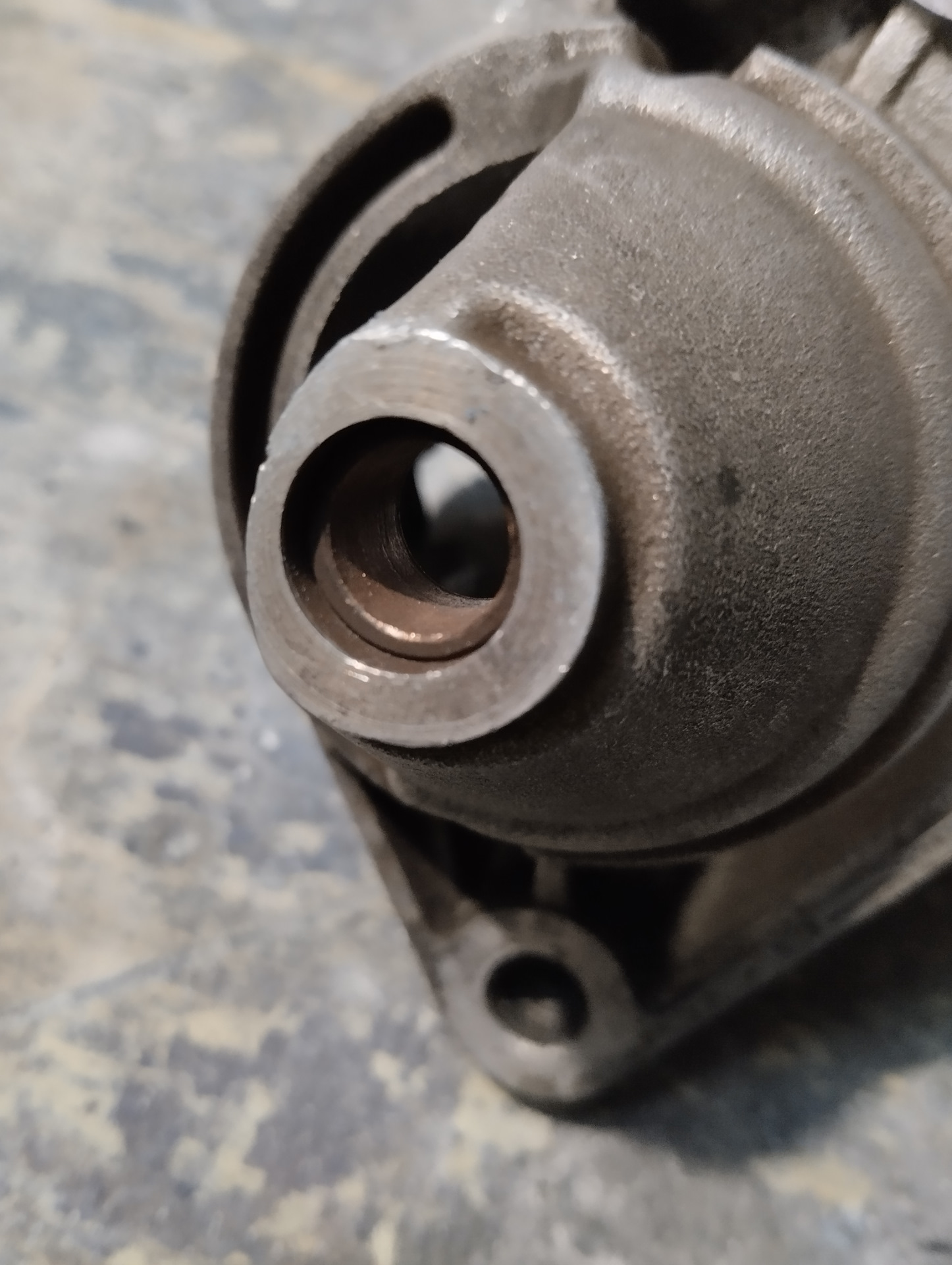

В общем после установки втулок от оки (которых хватило на пол дня) поставил раздолбанные родные, повернув их на 90 градусов. Заказал подшипники. Так поездил месяц на родных и начал подклинивать. Поставил подшипники, крутит шустро наверное, как новый 23 года назад.
Запчасти на фото: 1000917003, BSV1001YJ

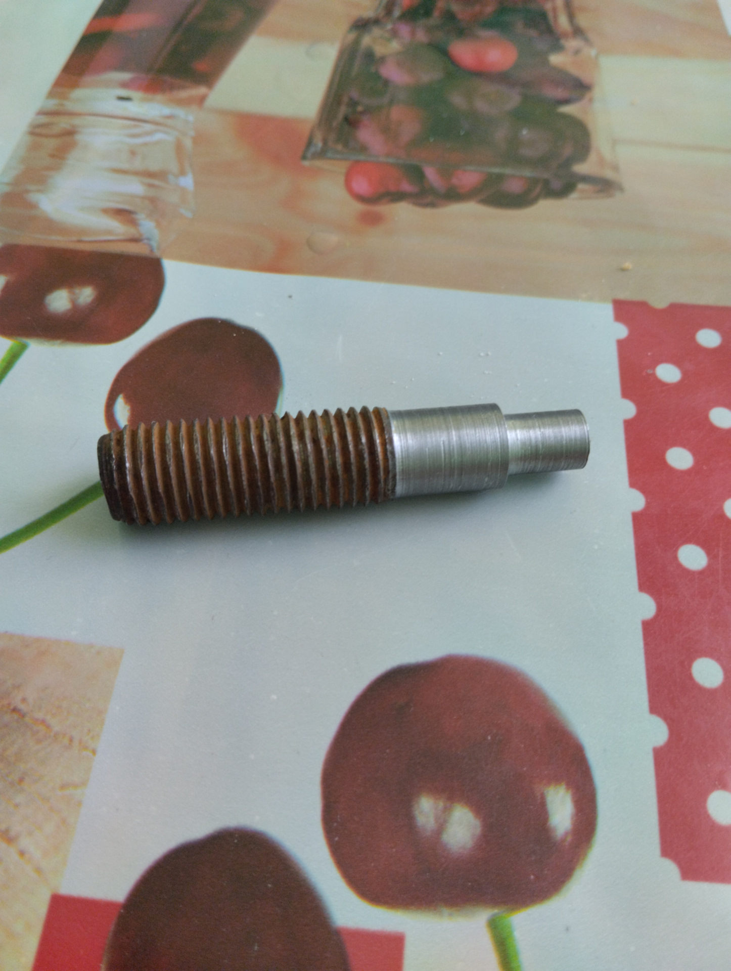

Как и чем запрессовывал подшипник?
Я изготовил направляющую.
Лучше подшипник или втулка фирмы карго?
Уже и не помню. Зашел без особых проблем, даже внимание на это не обратил. Мне подшипник больше нравится, поставил и забыл. А втулка со временем изнашивается и начинается гадание стартер или акб.
Я передний подшипник поставил закрытый, чтоб грязью не забивался)) Уже месяца 3-4 не нарадуюсь
Тоже закрытый заказывал, а привезли этот.
Спасибо что выложил это решение. Уже заказал). Тоже надо заменить.
Согласен . Решение отличное
Привет, а устанавливать эти подшипники без доработок надо или подходят идеально по размеру
По размеру втулки. Только немного туже зашли, втулки легче запресовывались.
