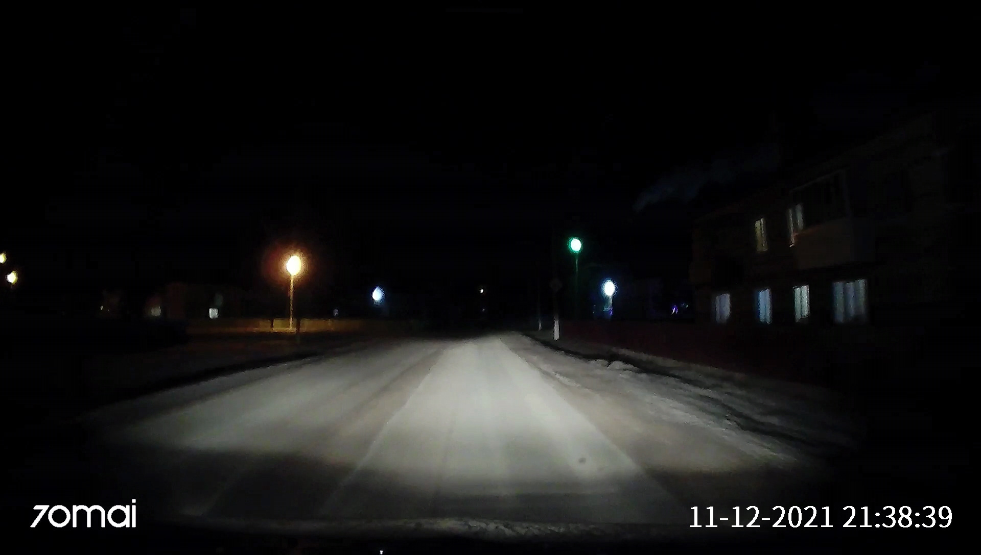

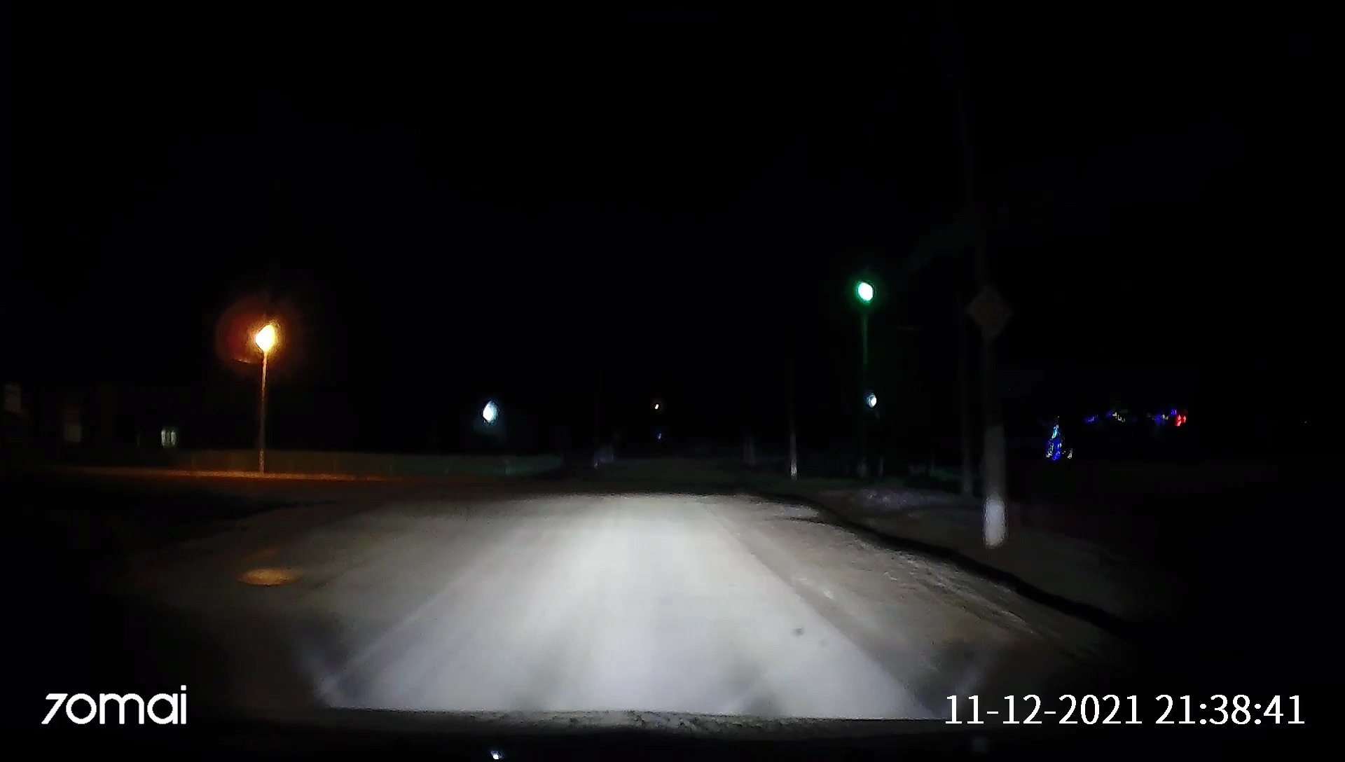

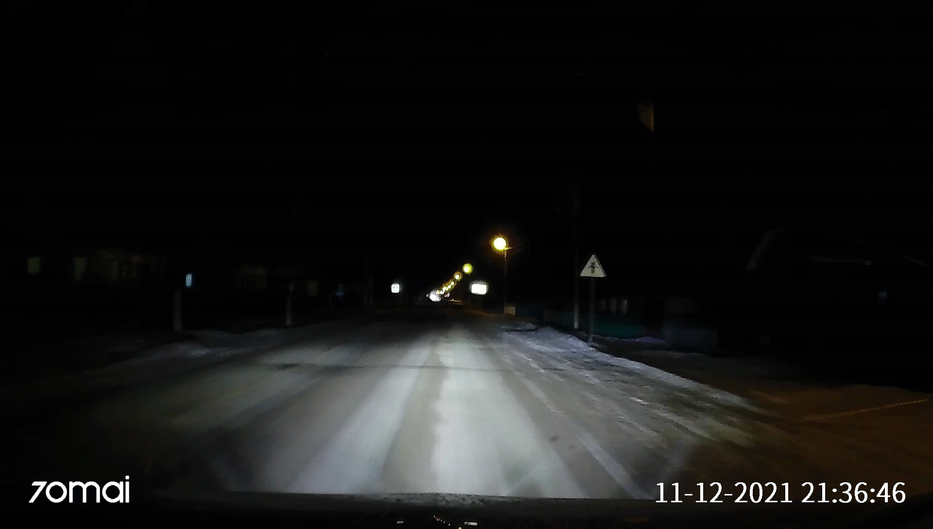

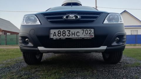

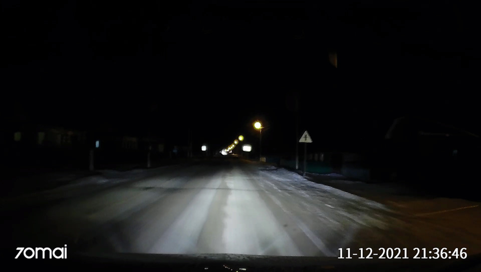

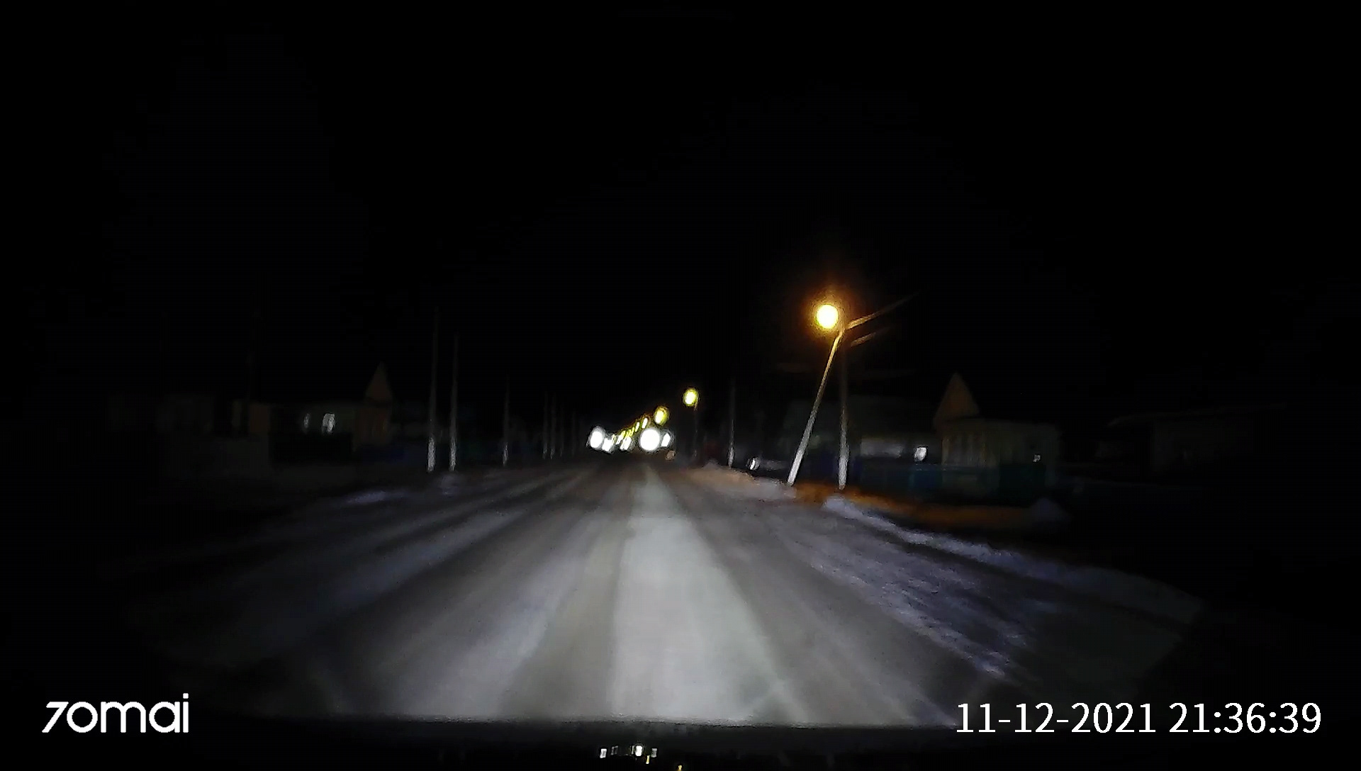

Всем здравствуйте! Вот и установил наконец то эти би линзы! При первом включении меня ждало разочарование. Свет стал "узким". Линзы фокусируют свет в более узкий пучек, который бьёт дальше чем заводской птф! Родные освещали шире и прямо перед автомобилем. При этом есть чёткая СТГ! Это очень важно для меня, так как ослеплять встречных водителей не правильно и опасно!
Регулировка такая же как на родных птф!
Второе разочарование это мои руки, вернее следы пальцев на линзе и стёклах! Нужно было пользоваться спиртовыми сальфеточками или ветошью для стёкол и ацетоном! Это моя первая подобная работа и не все нюансы были соблюдены! Учту эти ошибки в будущем!
В общем я доволен проведённой доработкой и считаю её полезной! Если есть вопросы, отвечу на них с удовольствием!
Всем добра!
Комментарии 6
Что-то очень узко светят. Не ПТФ получились, а второй ближний. При чем этот второй ближний не позволяет глазу видеть далеко . Ведь самое яркое пятно должно быть в районе СТГ. Поэтому я никогда не включаю ПТФ на сухой дороге ибо даже штатные туманки переводят фокусировку зрения на 15-20 метров ближе СТГ. Попробуй выключить ПТФ и проехаться на ближнем с десяток км без естественного освещения. Потом включить все вместе и снова проехаться. Разница станет очевидна.
Отлично светят.
Единственный плюс это более стойкие к повреждению п.т.фары, про качество света не понял. Сам же птф, после трещины и замены стекла, заклеил бронеплёнкой.
Вот именно в "сочетании с птф". Я вообще ездил только на птф какое-то время и решил установить би линзы.
Зачем изобретать велосипед ? У Ларгуса свет отличный при сочетании с птф.
Да, равномерная и отличная заливка, кайфую от света
