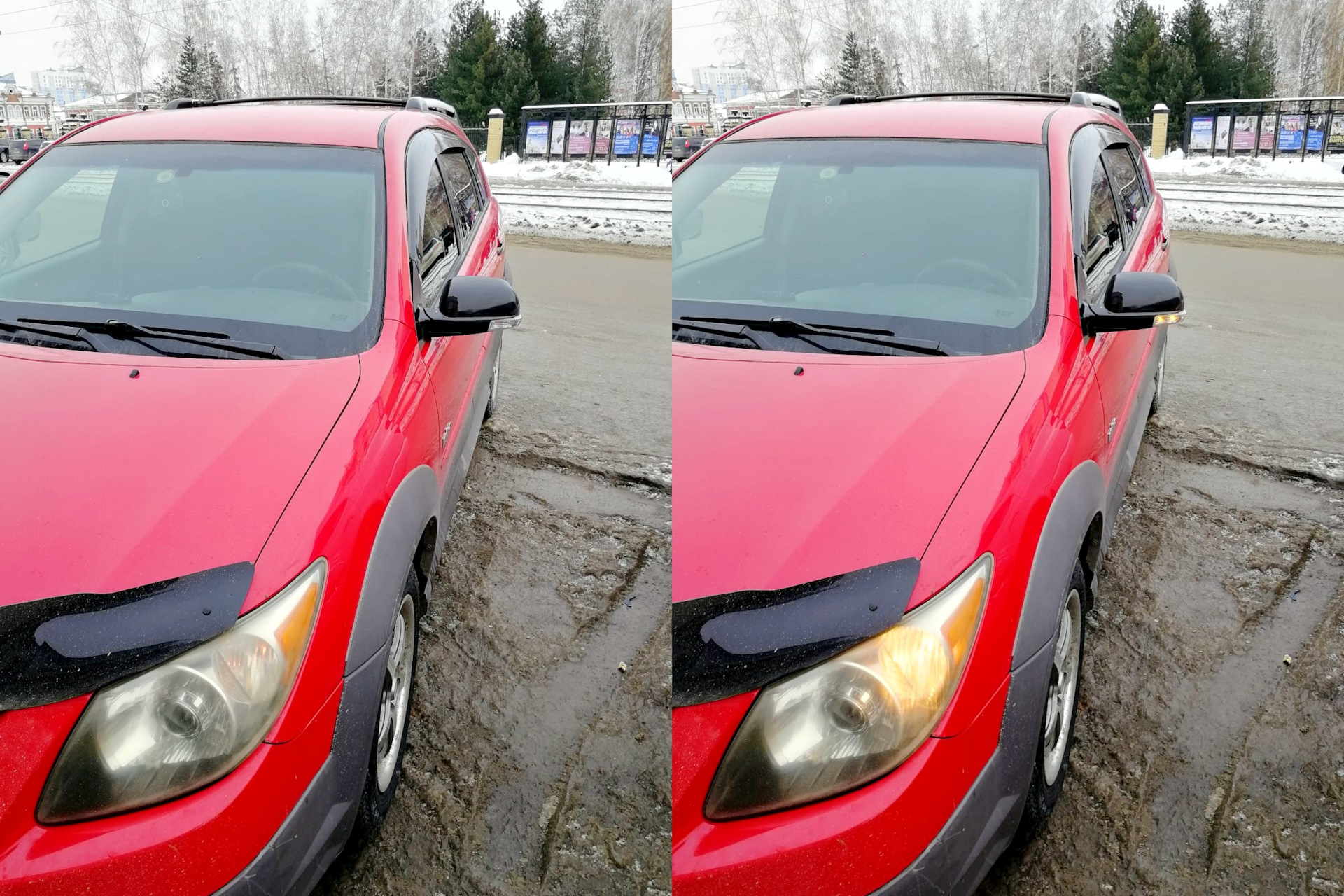

Традиционно начинаю с БЫЛО — СТАЛО. Вид при дневном свете.
Вид при сумерках.

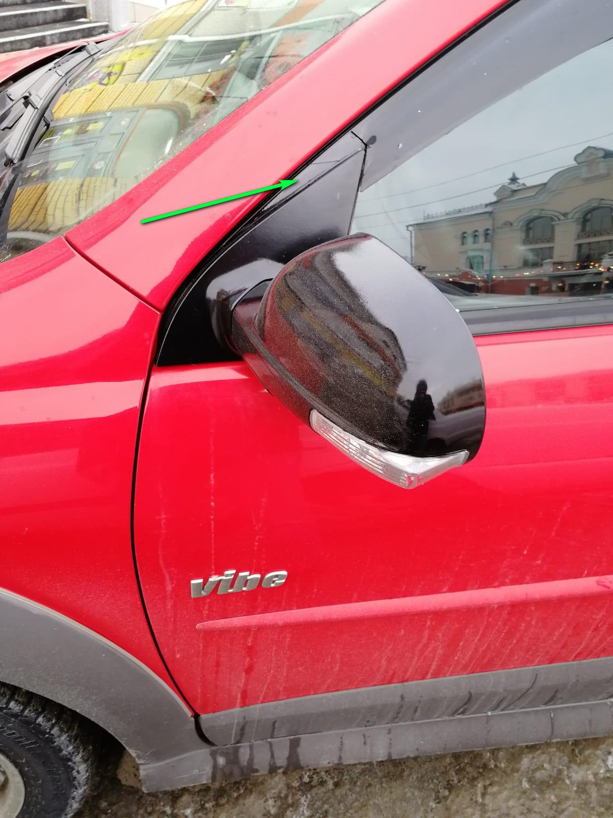

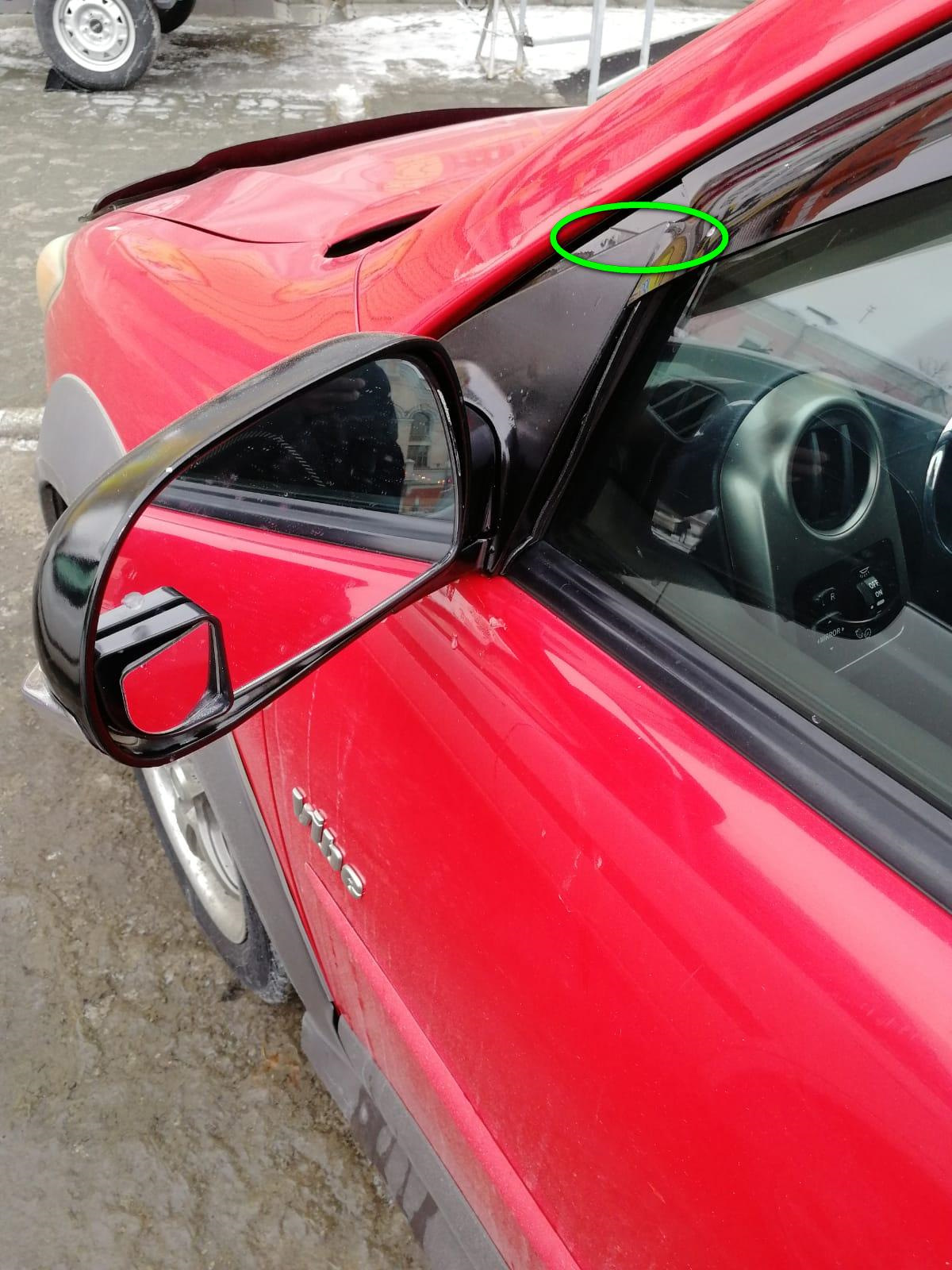

Там, где стрелка — я подкрасил чёрной краской (которой красил зеркала). Так лучше смотрится.
Странно, но в указанных местах зеркала плотно не прилегают. Но в глаза не бросается.
Телефон не передаёт всей обзорности. Но обзор очень хорош, просто отличный! Такое ощущение, что теперь я заглядываю за авто!

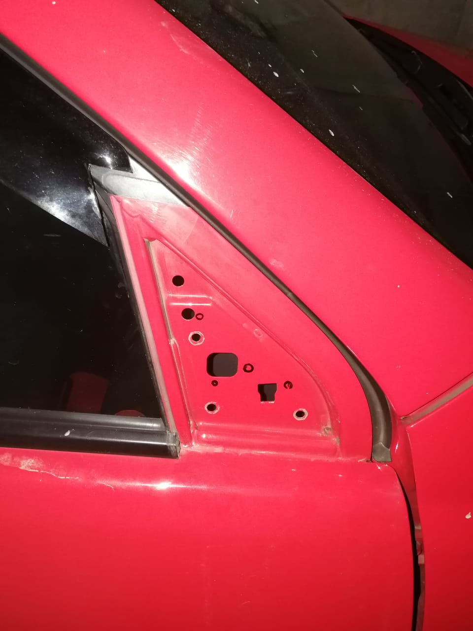

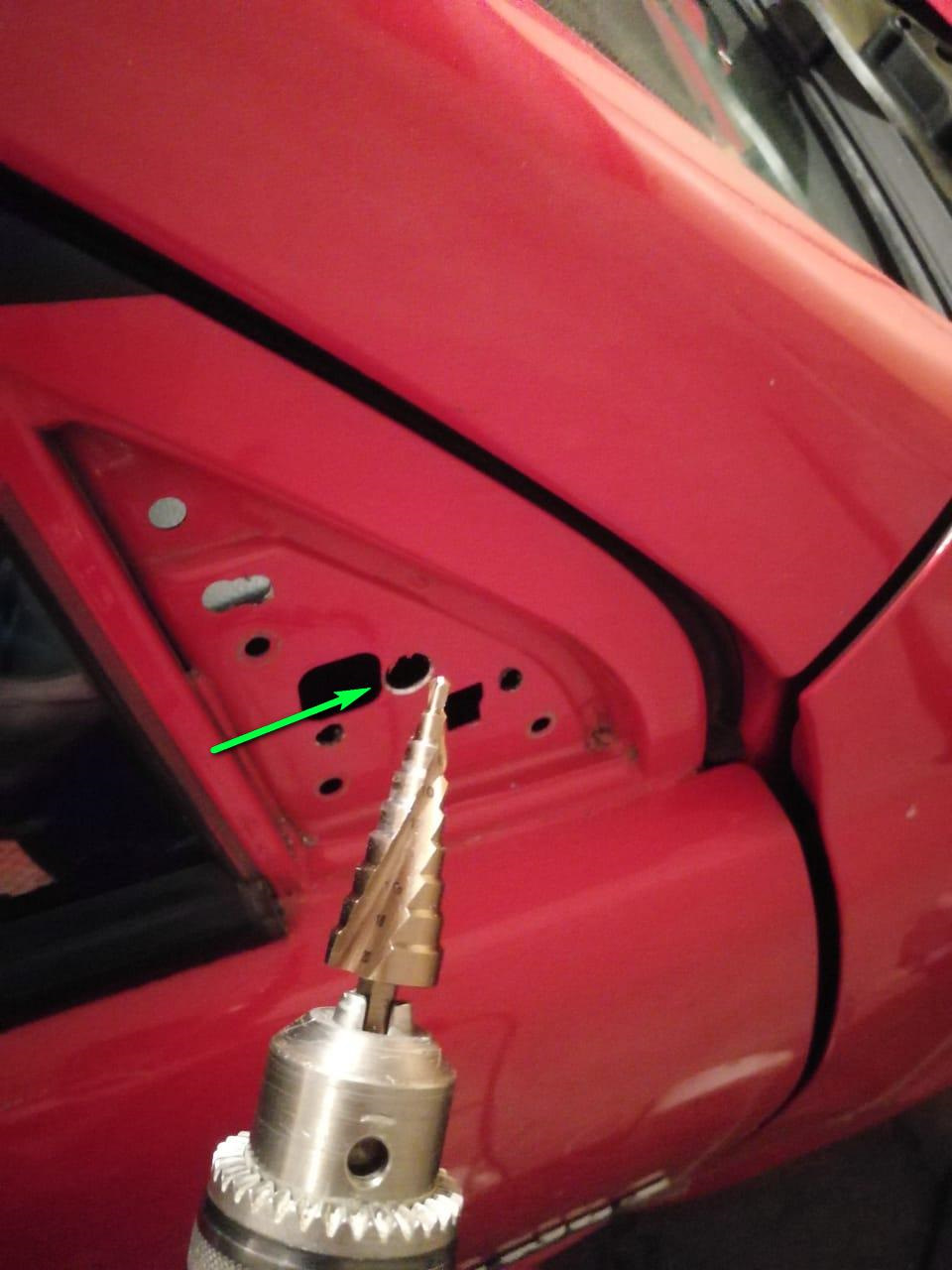

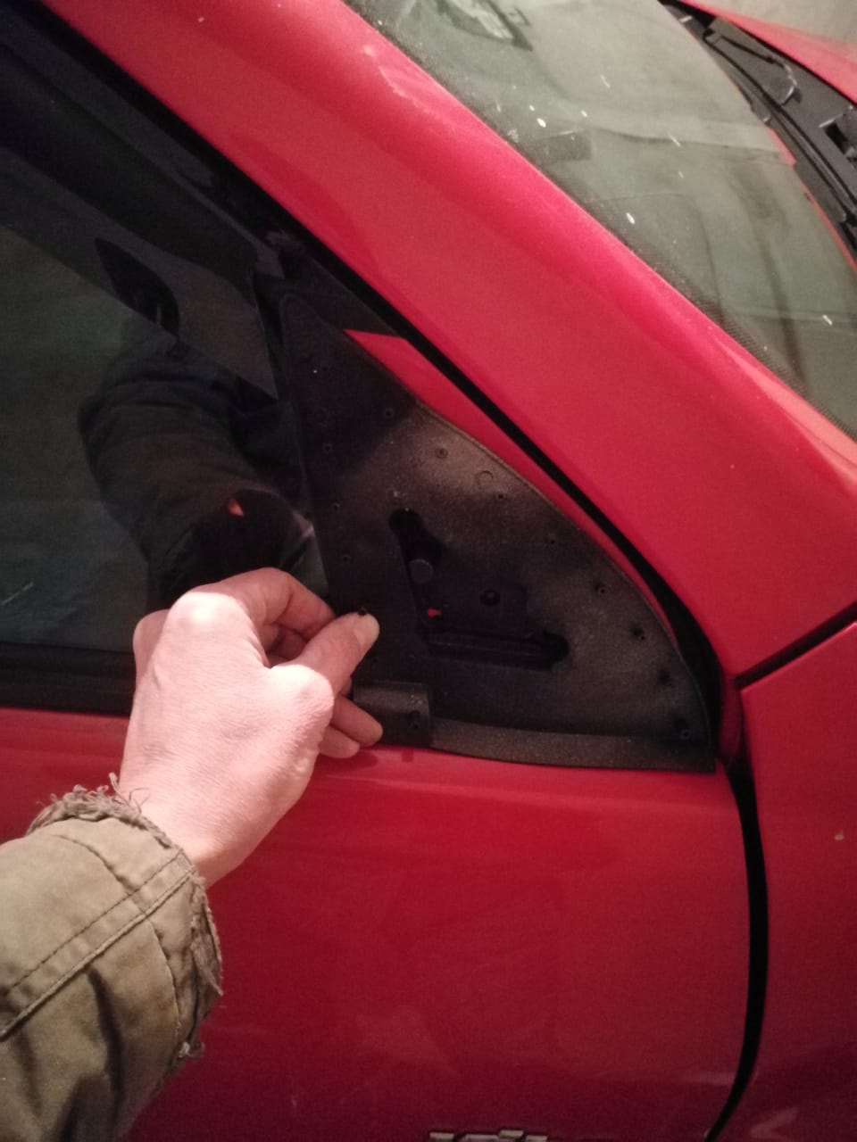

Примерка очень важна. Тут лучше семь раз отмерить — один раз отрезать.
Сверлил сверлом Д = 7,5 мм.
Для жгута проводов — отверстие надо расширять. Использовал такое сверло.

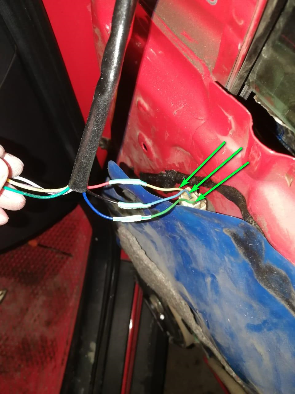

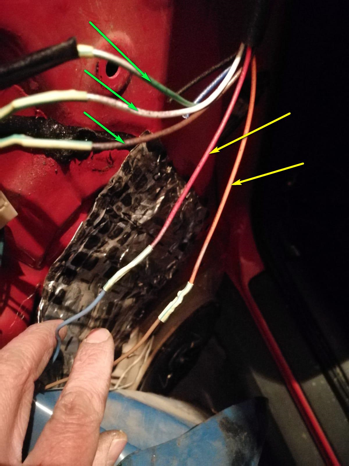

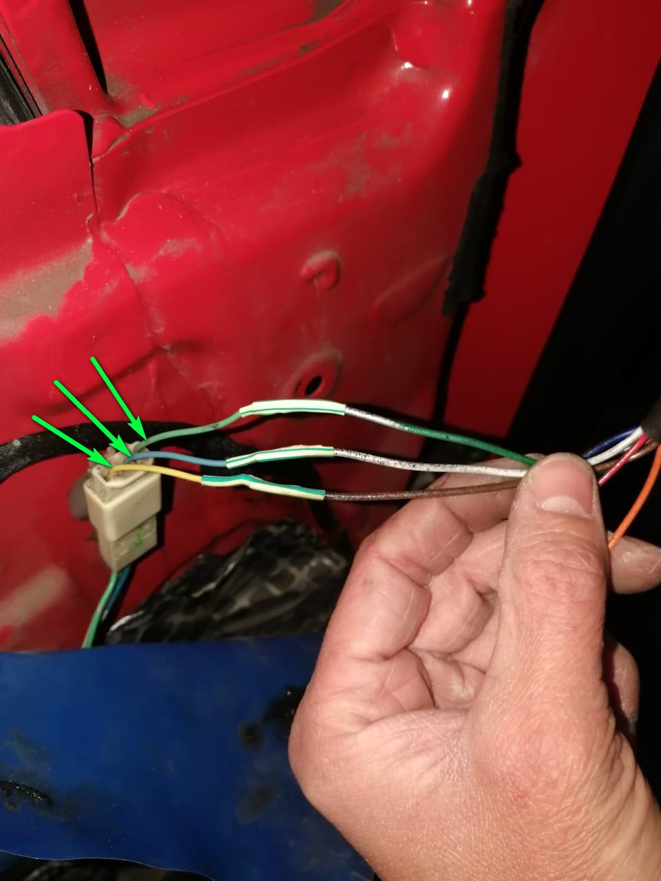

Китайцы ребята интересные — цвет проводов подбирают по настроению. Подключение моторчиков регулировки ПРАВОГО (пассажирского) зеркала (направление: кузов — зеркало): зелёный-синий; голубой-чёрный; жёлтый-красный. Как будут соединяться провода в вашем случае — не знаю, т.к. на второй двери у меня цвета были совсем другие, но обо всём по порядку. Какой из трёх проводов — масса, не знаю. Подбирал методом научного тыка. Если в результате зеркало двигается в противоположном направлении от нажатой кнопки — поменяйте полярность. Т.е. поменяйте ПЛЮСОВЫЕ провода местами и всё будет работать как надо.
Подключение моторчиков регулировки ЛЕВОГО (ВОДИТЕЛЬСКОГО) зеркала (направление: кузов-зеркало): жёлтый-коричневый; голубой-белый; зелёный-зелёный. Усё готово! Зеркала прикручены, электропитание подключено. Электрорегулировки работают. Переходим с к следующему этапу — ПОВТОРИТЕЛЬ ПОВОРОТОВ.

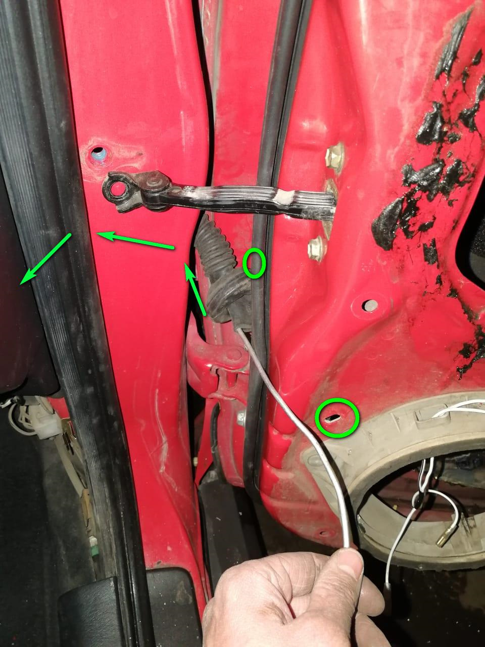

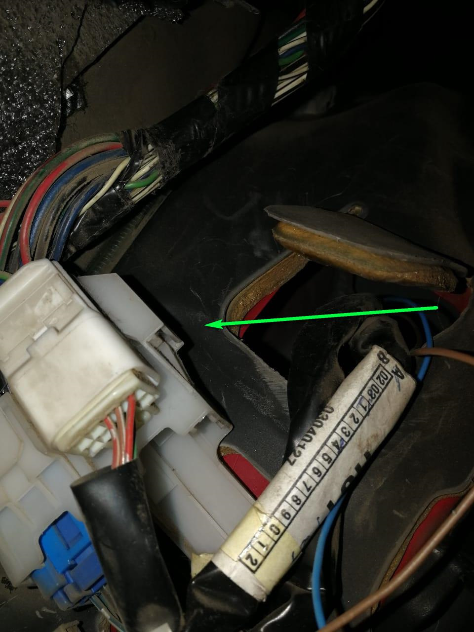

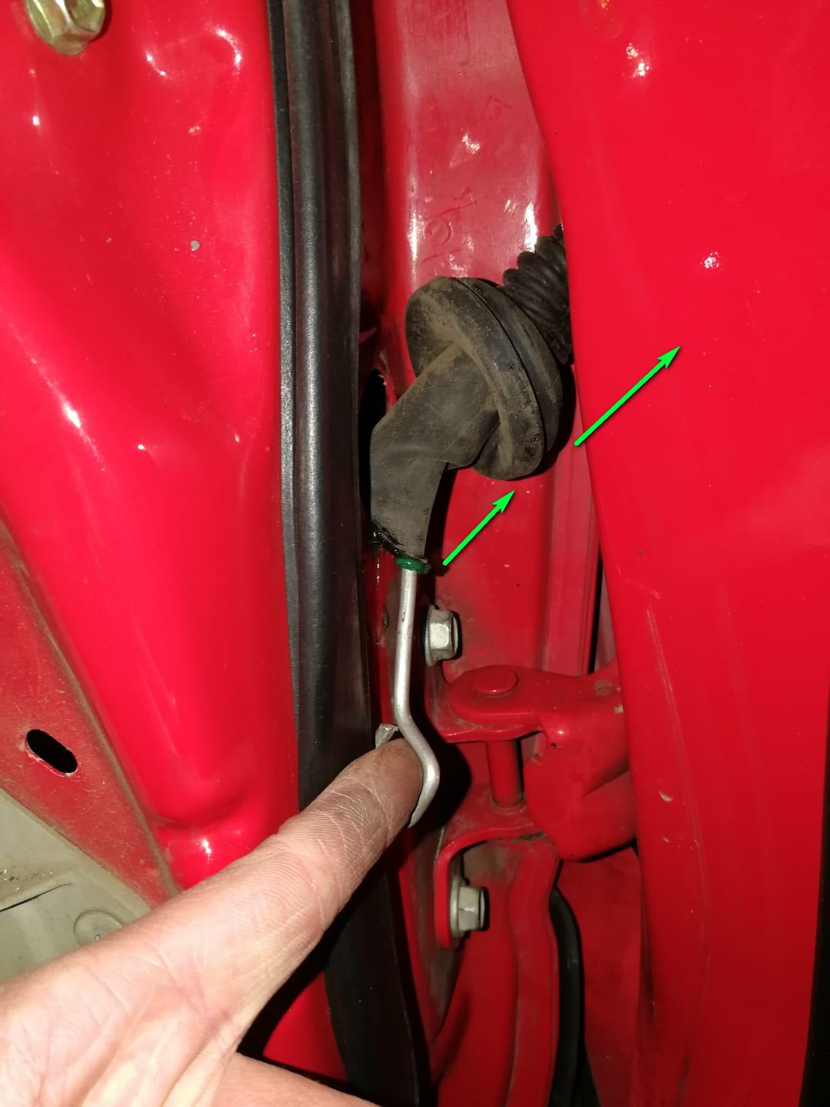

Самый сложный этап — протолкнуть провод в гофру. Как делал это я?! Рассказываю! 1. снял дверную карту (ну это понятно, она первым делам была снята как только заехал в гараж). 2. открутил динамик (сразу скажу — у меня не родной динамик, т.к. я его менял. Поэтому снять легко. У кого родные динамики — придется или высверливать заклёпки или проявлять чудеса изворотливости). 3. Где отмечено зелёными кругами — отстегнул пластиковые белые защёлки — они держат косу проводов из гофры. Это даёт нам более свободное перемещение гофры. 4. Вытаскиваем гофру из двери. 5. Берём жесткую проволоку (я брал алюминиевую от шашлыка))), смазываем солидолом и просовываем аккуратно в гофру, что бы конец вылез с другой стороны в салоне авто.
Вот отсюда, ага! А кто говорил, что будет легко. Выражение *за пол часа с перекурами* тут явно не подходит.
Тут я уже просунул провод. Без опыта и знаний ушло где-то пол часа. На вторую дверь времени потратил заметно меньше. Ах, да, как проволоку просунул в салон, примотал к ней изолентой провода для поворотников (2 шт.: один минус, второй плюс) и аккуратно вытянул проволоку обратно, ввместе с ней и провода. Далее провода под торпедой просовываем к водительским ногам. Обязательно оставляйте свободный ход для проводов, что бы был запас для регулировок. Например, вы можете не учесть, что когда стекло в дверях опускается, оно может зацепить провода или даже порвать! Такие дела!

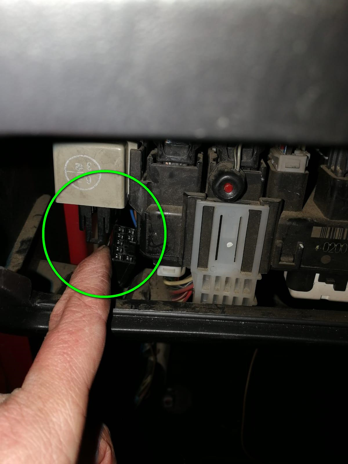

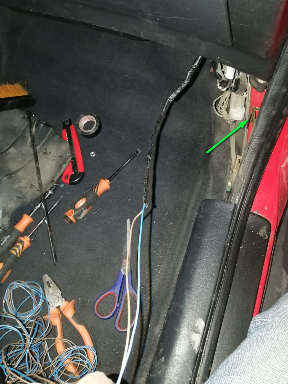

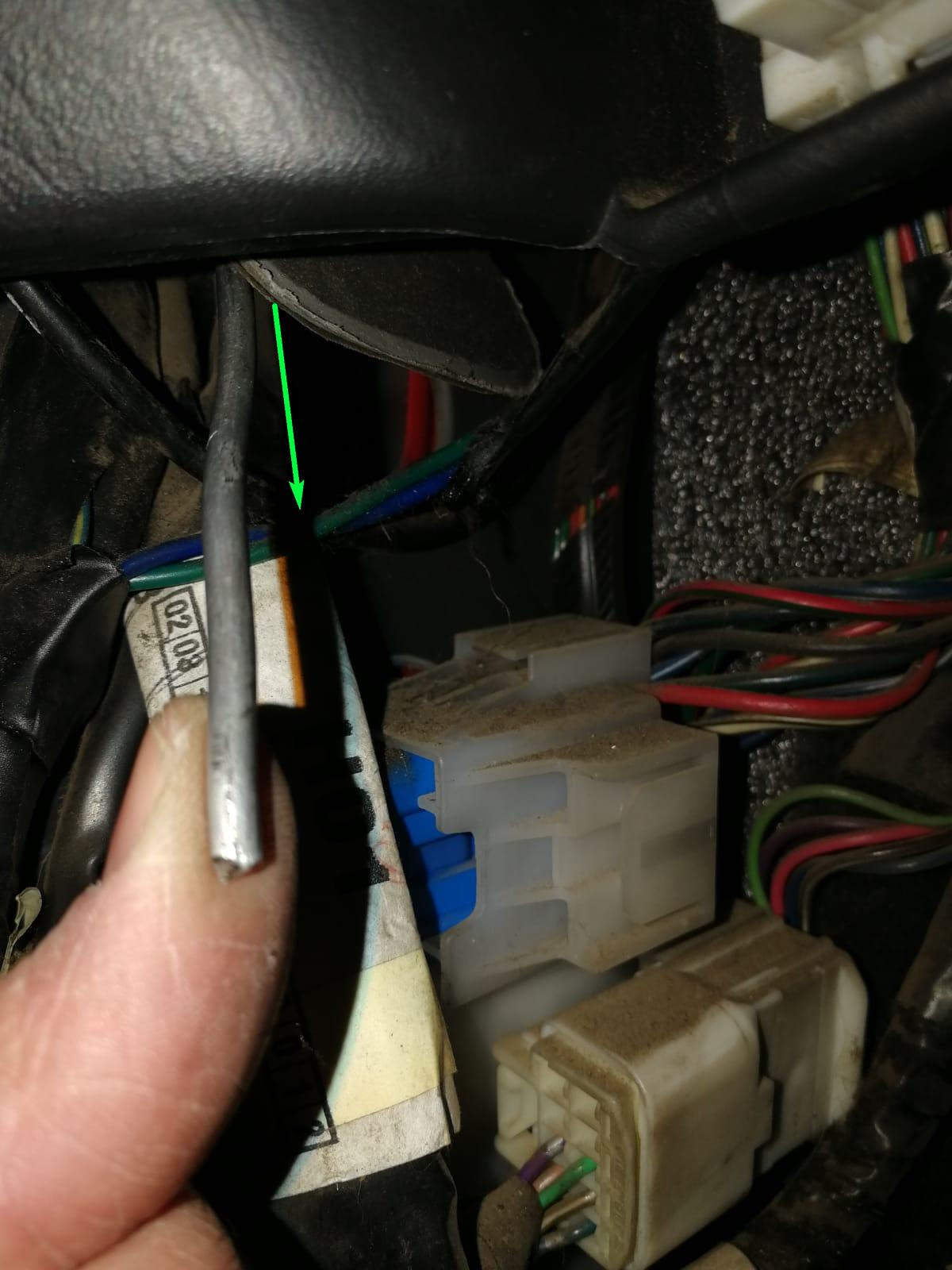

Под рулевым колесом есть небольшой бардачёк. Снимаем его и видим СЕРОЕ реле управления поворотами. Кстати. там же есть дополнительный блок предохранителей, если кто не знал! Что бы его не сломать и отстегнуть *штекер* я одной рукой придерживал реле, а другой рукой (отверткой) нажимал на кнопку, она там где указана стрелкой. Мне пришлось снимать и ставить 3 раза! Так, что я это уже наловчился делать) Нажимаем на кнопку до щелчка (у меня так было) и аккуратно тянем вниз. Как отстегнул штекер, опускаем его вниз, в ноги на столько, на сколько это возможно. Обратите внимание: КОРИЧНЕВЫЙ провод — минус (масса), ГОЛУБОЙ — плюс. Провода массы я скрутил вместе и прикрутил к кузову под рулевым колесом.

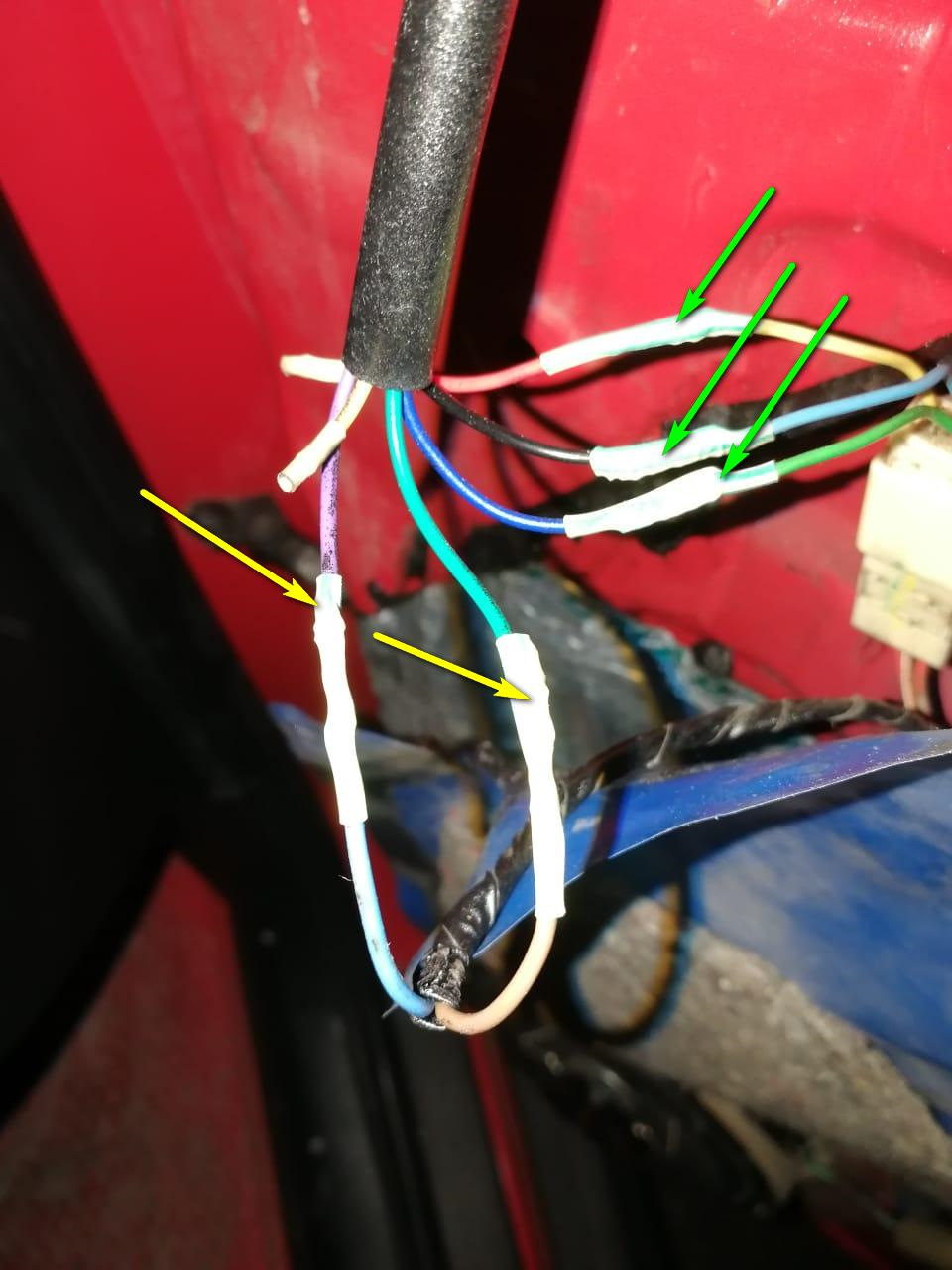

Вот отстегнул штекер. В одной из записей тут прочёл как подключать провода, вот цитата: *Зеленый с черной полосой правый поворот.* *Зеленый с желтой полосой левый поворот*. Я так же подключил их, и…и ничего не работает! Аварийка работает, а поворотники по отдельности нет! Стою курю, ничего не понимаю, вроде же всё сделал как по инструкции: чёрная полоса — правый поворот, жёлтая полоса — левый. Короче, включил я поворотник и отошёл от машины метра на 2-3. Гляжу на машину и наблюдаю следующую картину: у меня мигает левый поворотник (с водительской стороны) и правое зеркало (с пассажирской стороны)! Короче, теория ОТНОСИТЕЛЬНОСТИ работает! Ну чтож, раз причина ясна, полез устранять! Опять снимаю блок управления поворотниками (тот что серый, который обычно все ломают, когда снимают). И переподключил провода в следующем порядке: — Зелёный с ЧЁРНОЙ полосой ЛЕВЫЙ поворот (водительская сторона). — Зелёный с ЖЁЛТОЙ полосой ПРАВЫЙ поворот (пассажирская сторона). У меня так получилось!
ПРАВАЯ (пассажирская) сторона. Провода, помеченные Зелёными стрелками — отвечают за регулировку зеркал. Провода, помеченные Жёлтыми стрелками — отвечают за повторитель поворота. Обратите внимание, на каждом зеркале — провода разного цвета! П.С. хочу выразить благодарность всем тем, кто делится своим опытом. Помогая друг другу опытом — мы поддерживаем друг друга! Надеюсь моя запись будет вам полезна. Благодарю за внимание!

Хоть отверстия старые под площадкой заклеил, иначе будет попадать вода в отмеченном месте на фото, где не плотно прилегает
