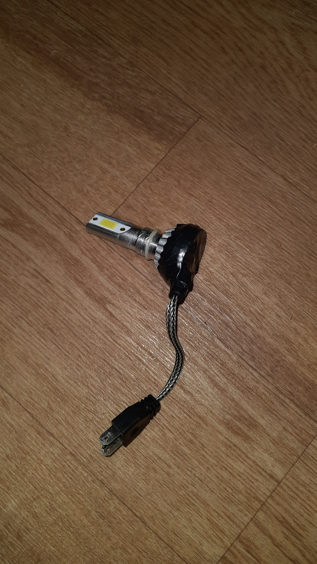

И так план таков: H7 поставить, но заводскую проводку необходимо оставить целой, и крышка должна закрываться.
Что мне понадобилось:

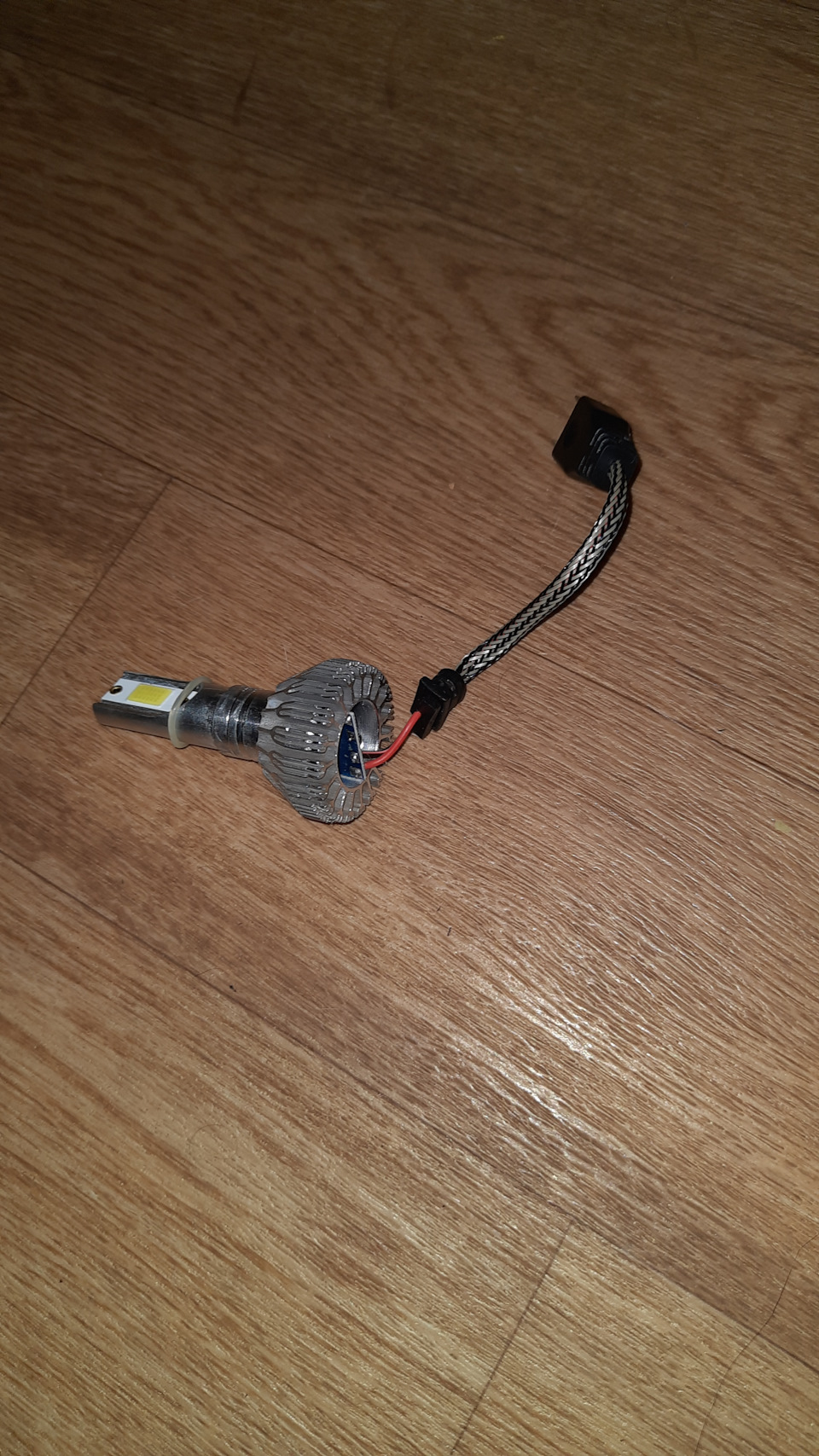

1. Лампа светодиодная (хотелось именно белый свет)

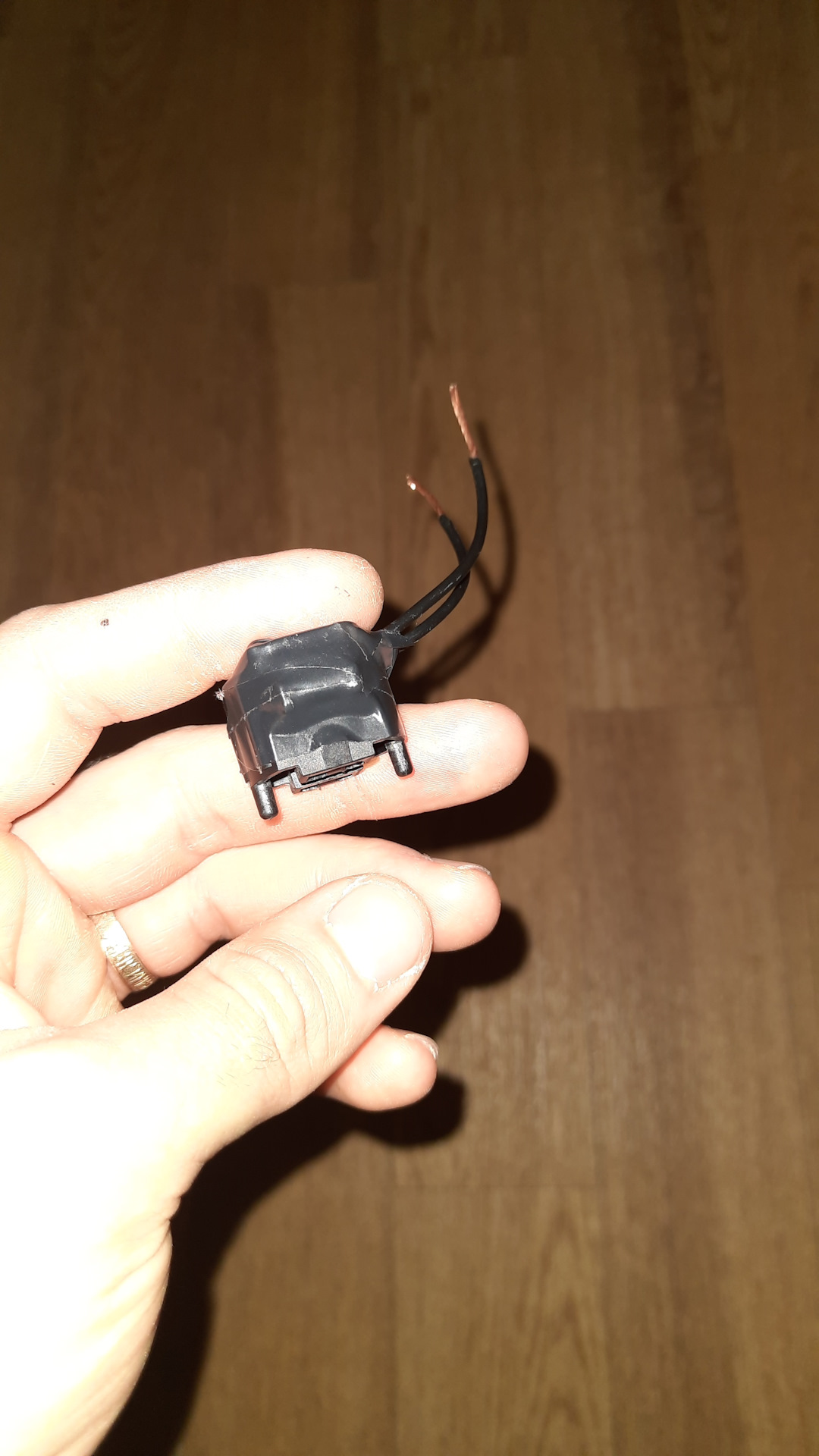

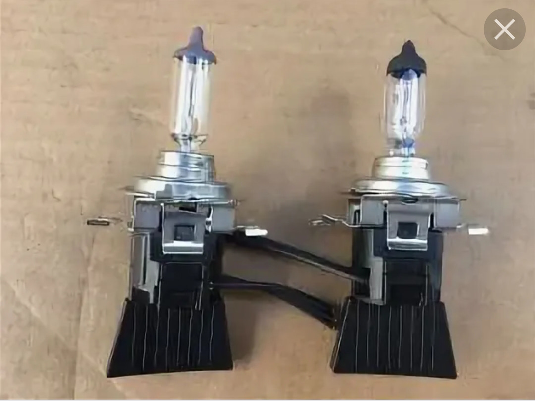

2. Патрон h7
3. Патрон p21w от стандартной лампы, установленной в фонаре ЗХ

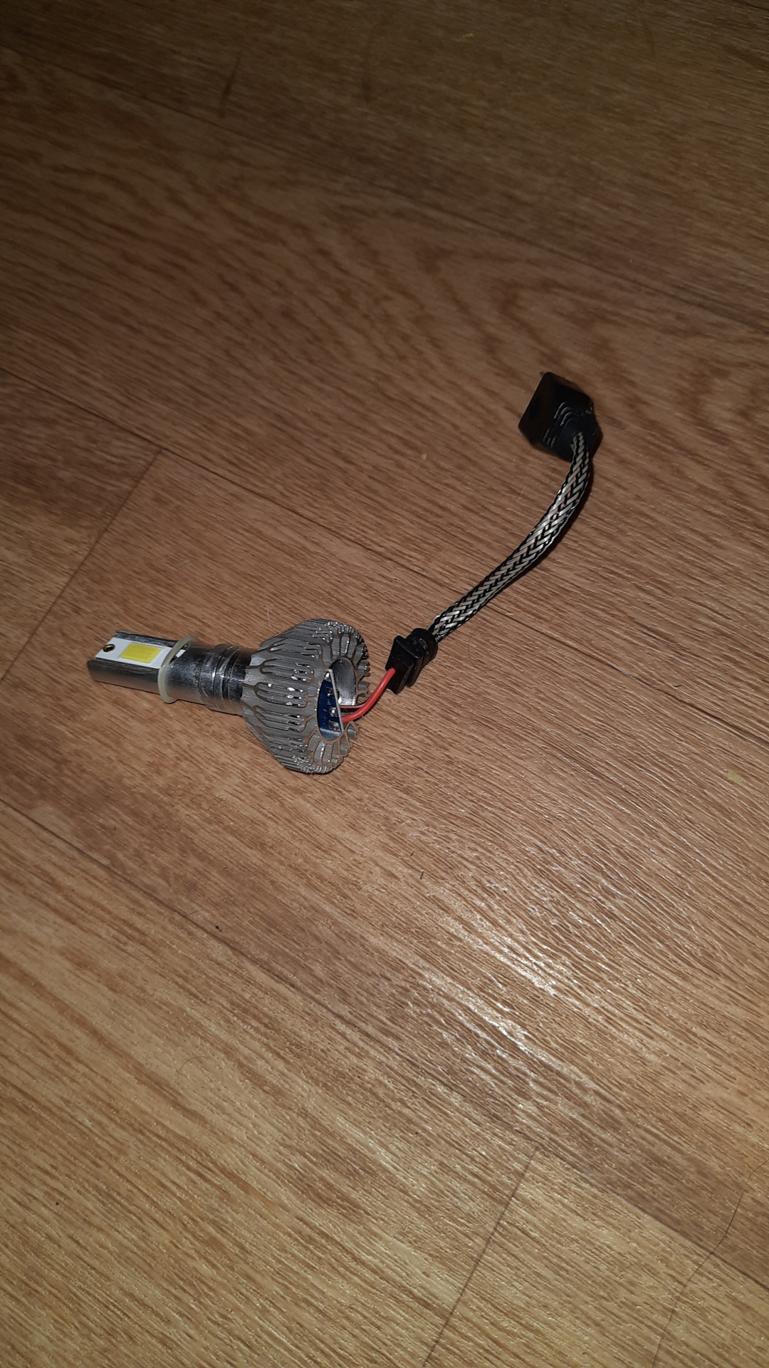

Так как запасы чудо ламп C6 в моем доме безграничны, то решено было лепить из них. Но из опыта я знаю, что если оставить все как есть, то декоративная крышка не закроется.

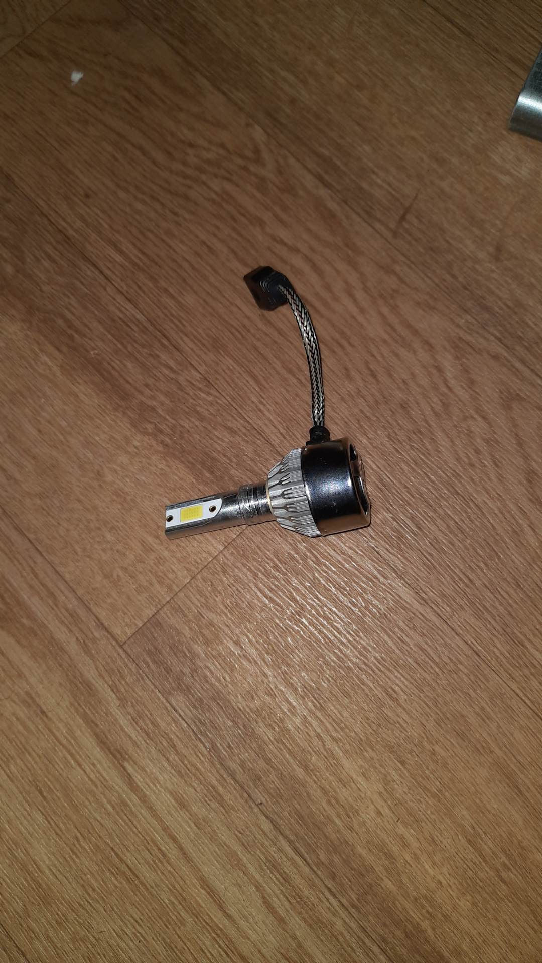

Решено: убираем вентилятор. Так как за то время, пока я буду давать заднюю жи есть, лампа не успеет настолько сильно нагреться, чтобы ей пригодилась эта ненужная запчасть.
В этом ничего сложного нет: вентилятор просто сдергивается с радиатора и отпаивается от платы (я аккуратно оторвал)

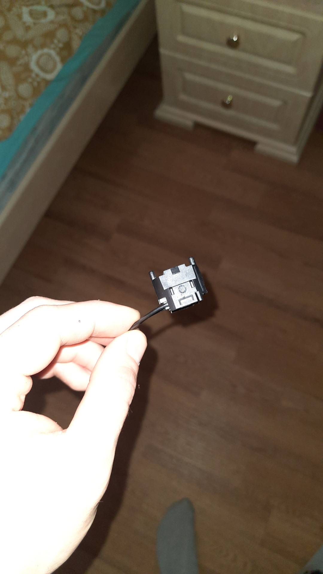

Далее взял патрон h7 и доработал и его, т.к. изначально он очень большой.
Убрал с патрона все лишнее, а нужную часть заизолировал во избежание короткого замыкания.

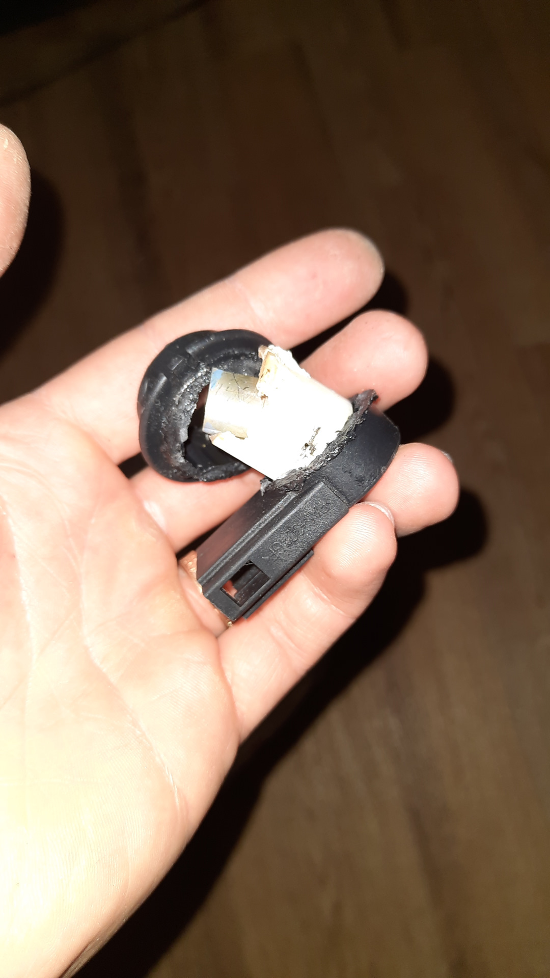

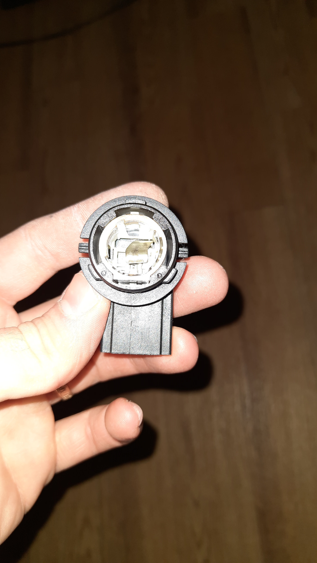

Далее мне понадобился патрон p21w, от которого я так же убрал все лишнее, чтобы вставить в него новую лампу.

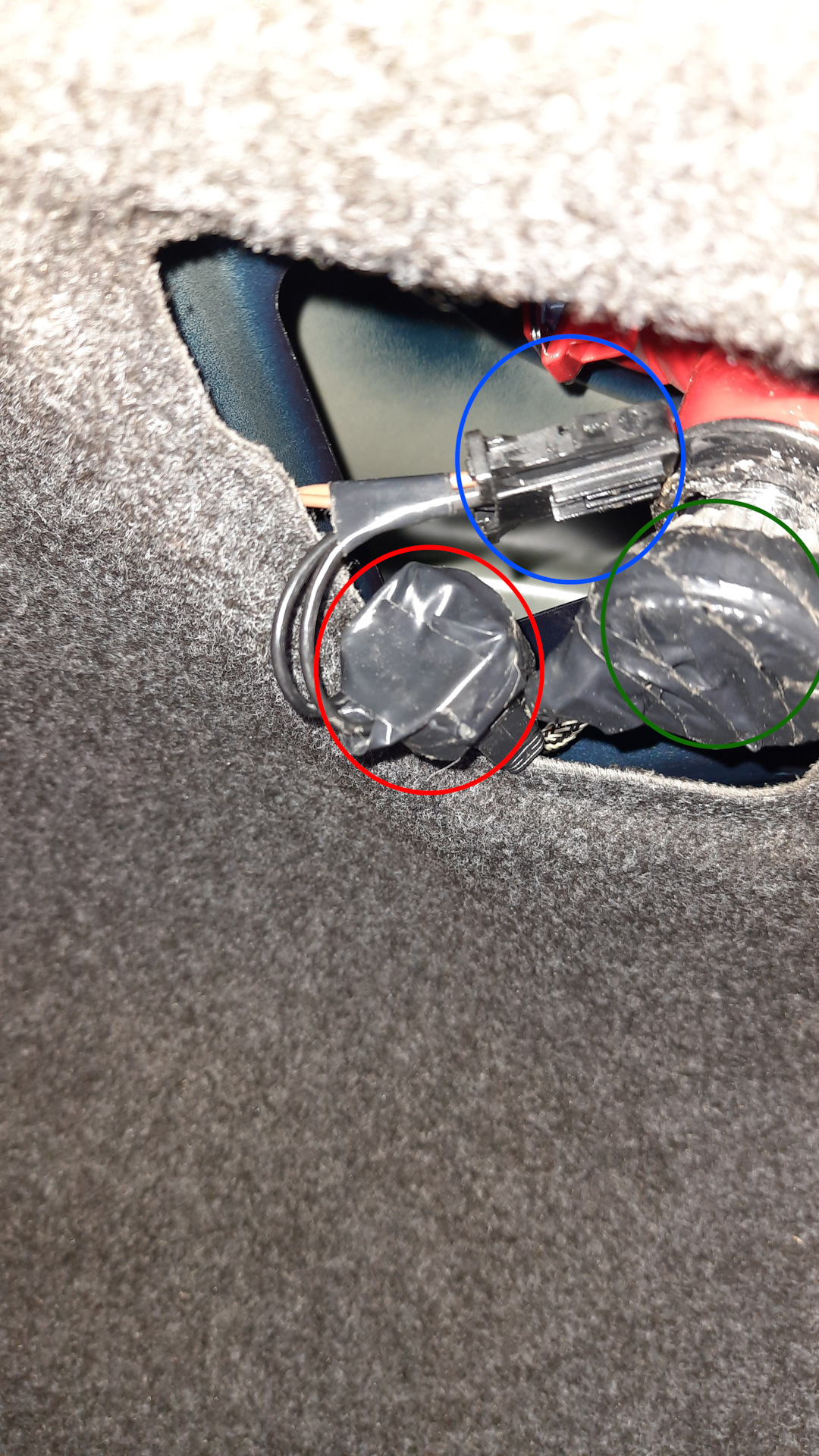

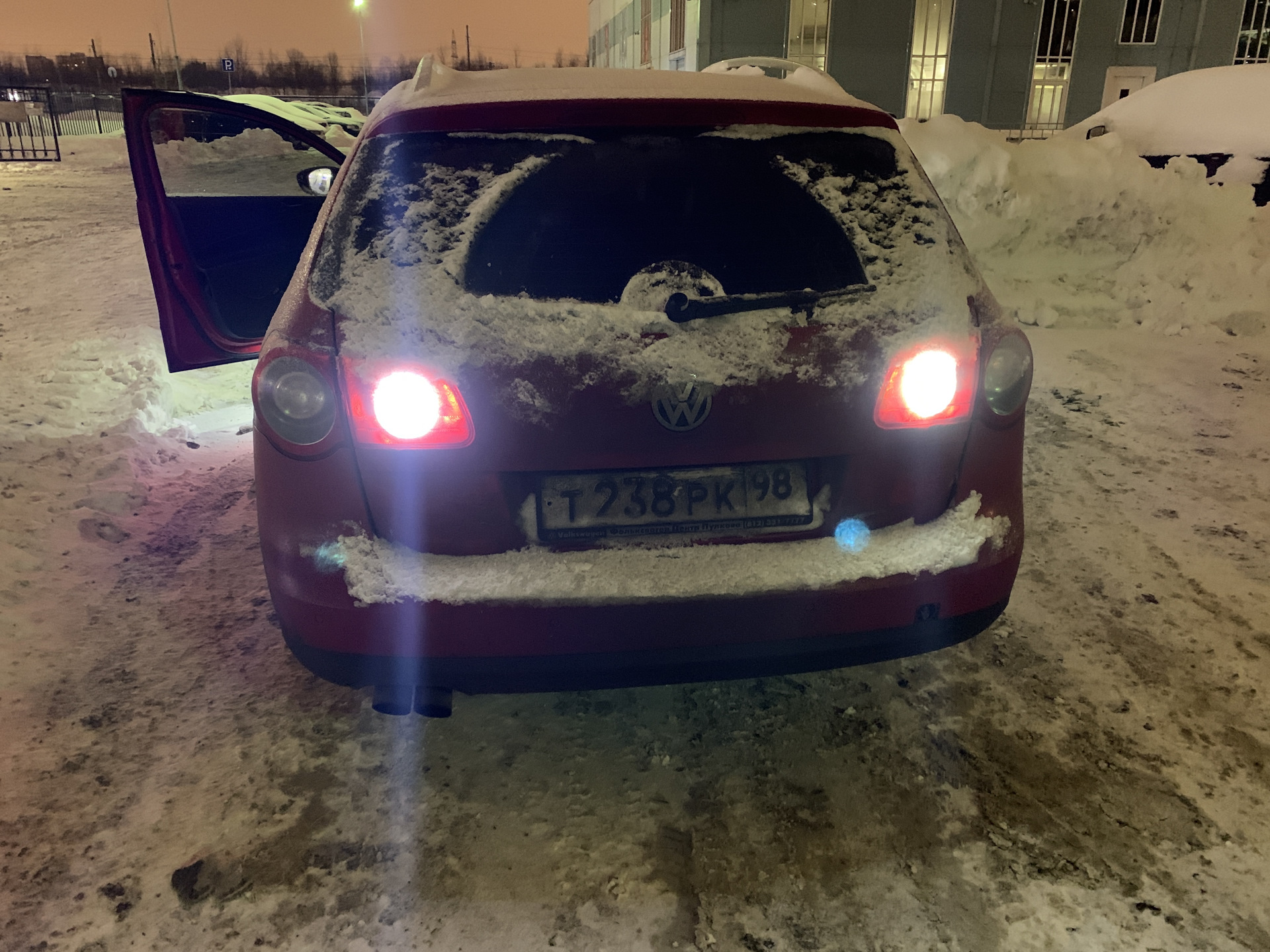

Зафиксировал лампу в кольце с помощью космофена и принялся к установке этого чуда инженерии в авто.
Красный — патрон H7
Синий — заводская фишка
Зеленый — лампа

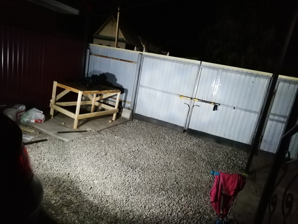

Да, знаю, выглядит не очень. Но результат достигнут: света прибавилось в разы, проводка сохранена, крышка закрывается. Ну и, может быть, когда нибудь, я приведу все это в более человеческий вид (но это не точно).

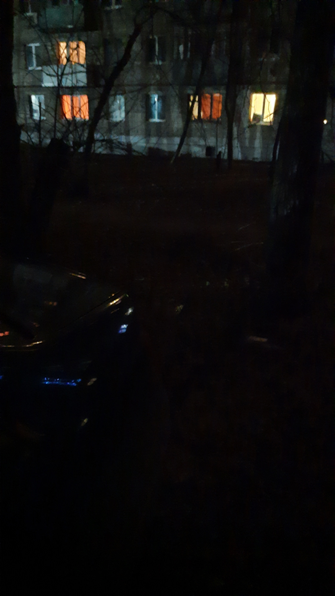

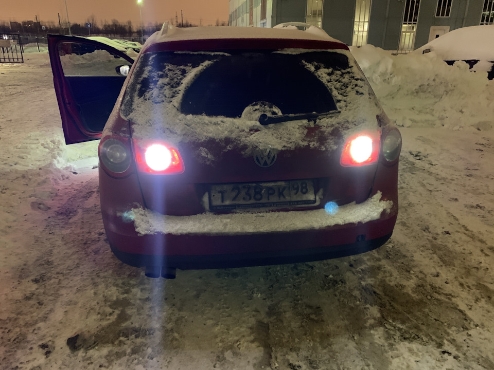

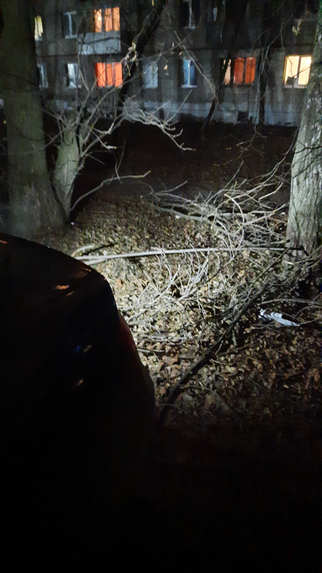

А вот как теперь светит все это дело

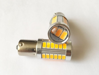

Какой смысл, колхозить? Купите на Алике такие лампы:
a.aliexpress.com/_AM4EbC
, белую в задний ход, красную в противотуманку, светят ярко, как сварка, белая сзади достойно освещает.

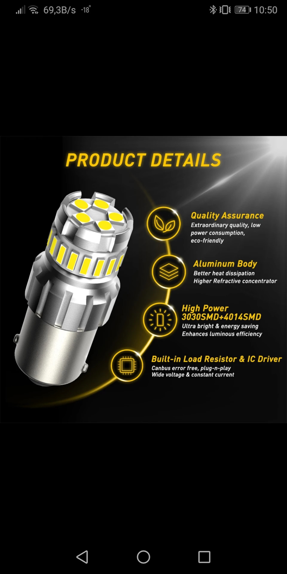

Заказал на али светодиодную лампу под штатный патрон, светло как днём. Уже год прошёл никаких проблем.
А когда сделал два ЗХ так вообще… ближний не так освещает 😅
может быть когда нибудь и я к этому приду, но руки чешутся сделать самому:)
IMaximusI
ссылка есть?)
Ссылку не нашёл.
Но в поиске можешь вбить p21w AUXITO и будет оно
Фото как светит, прикреплял в коменте выше :)
Ошибок по ним нет, приходит 2 лампочки
спасибо. поищу
