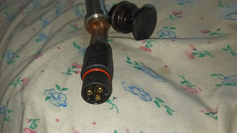

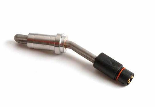

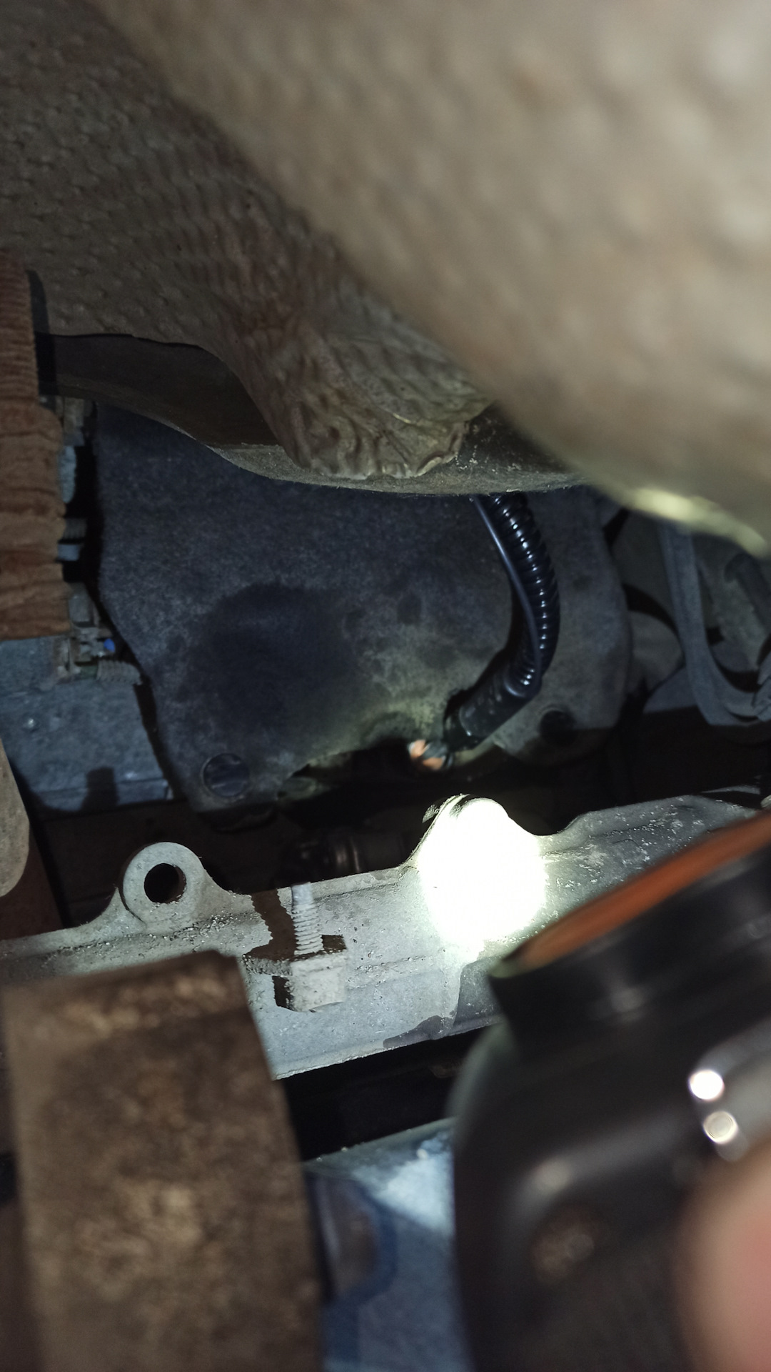

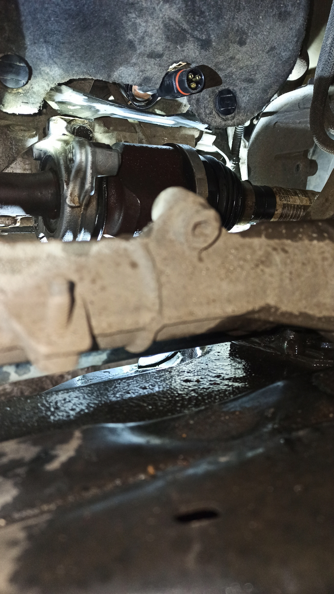

Подогреватель двигателя DEFA 412512 с комплектом подключения к сети 220В DEFA 460785 был куплен ещё давно. По тем временам комплект обошёлся порядка 6т.р.
Установка не сложная и была совмещена с заменой антифриза. Менял сам.
Сегодня на улице -17. За 50 минут подогреватель нагрел антифриз до нуля градусов. Далее ждать не было времени. Завелся легко. И почти сразу температура ОЖ подросла до 12 градусов.
Судя по инструкции, надо было греть часа 2.
Мощность кипятильника то всего 550Ватт)
Комплект подогревателя Defa 6000р.

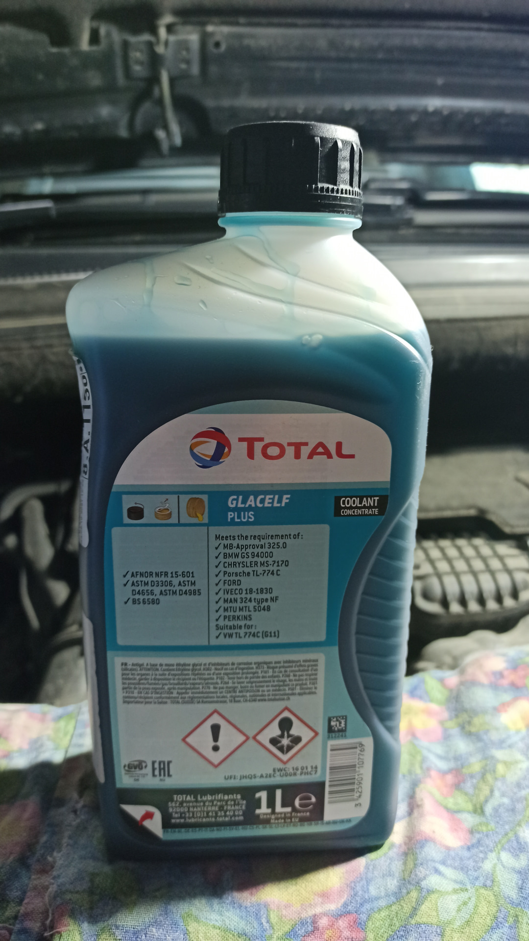

Антифриз 3 литра по 410р. каждая литровая банка.
Дис.вода 5 литров 150р.

у меня вроде бы похожий двиг 1,6 DV6DTED M

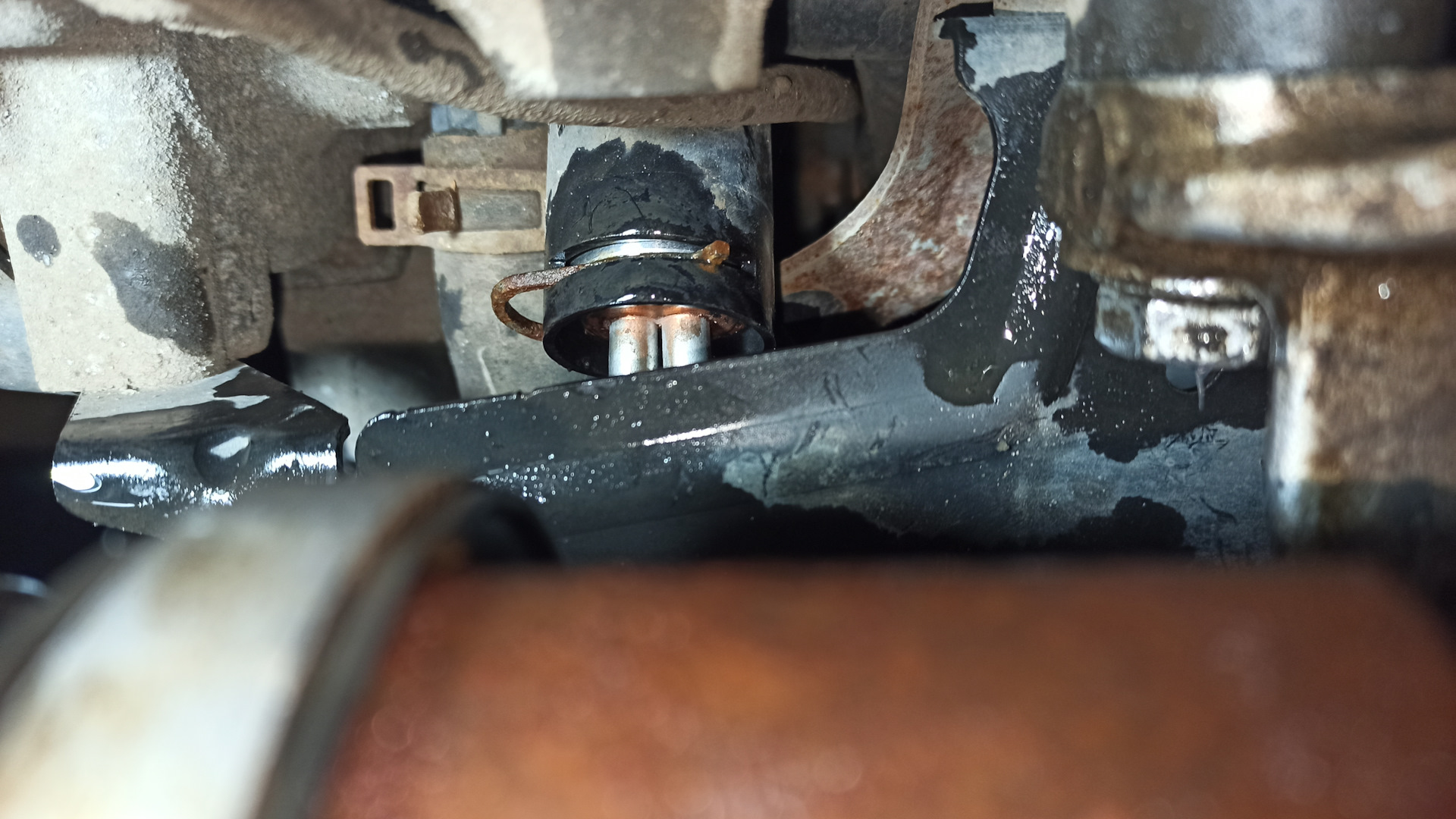

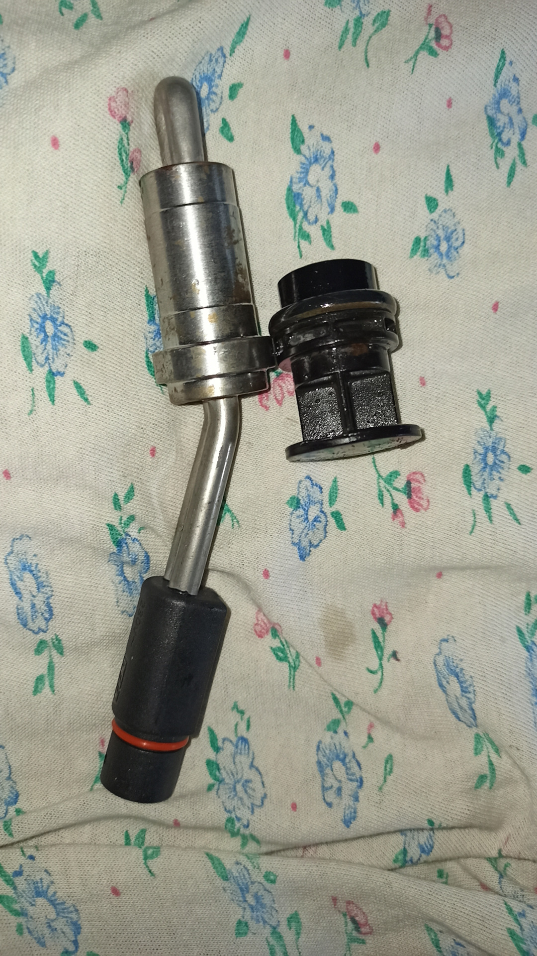

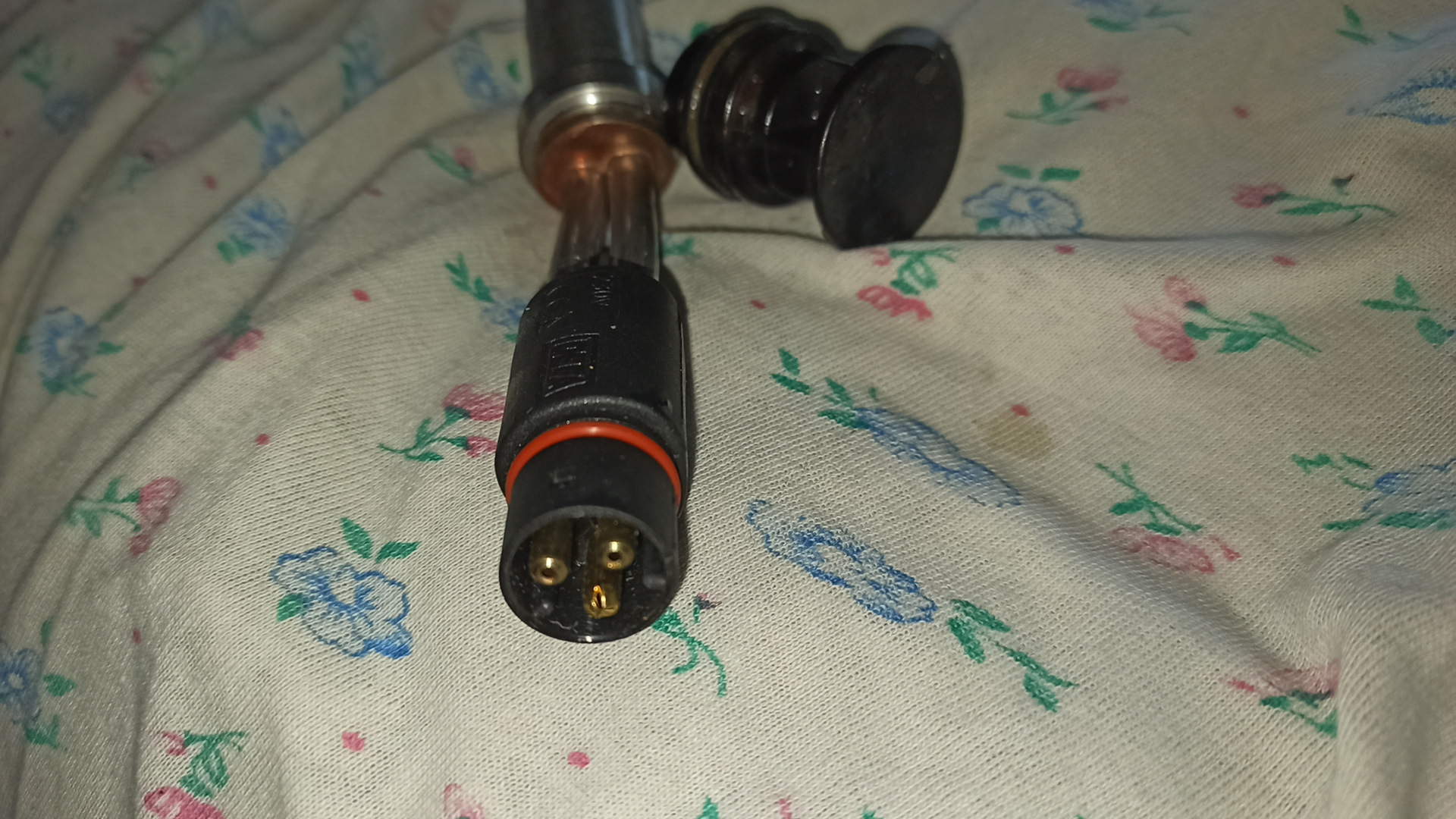

подскажите, куда именно вставляется "кипятильник" ? в блок, вместо заглушки какой то?
Да, в блок двигателя, вместо пластиковой заглушки.
Удивительно, что он и без резинки и без резьбы… Система же под давлением стоит.
Уплотнительное колечко необходимо переставить с заглушки на кипятильник.
как дальше проводку положили и куда вывели разьем ?

Антифриз силикатный G11 не для печки во вторых Пикассо — быстро засорится, пассажир будет мёрзнуть. Нужен органический от G12+ и выше
Про антифриз согласен. Изначально был куплен на долив такой же, что и был залит. Потом докупил еще литр и поменял. Не проподать же добру).
То, что лучше розовый G12+ вычитал потом. И ресурс у него больше.
Думаю годик то отъездит этот сине-зеленый, а потом уже сменю на GLACELF AUTO SUPRA TOTAL, с промывкой всей системы.
11й всё покрывает плёнкой как накипь, причём сразу. Если там уже был такой же, то промывка подымет всё и закупорит мелкие каналы в печке. Так что печку потом ещё отдельно промывать от промывки.
