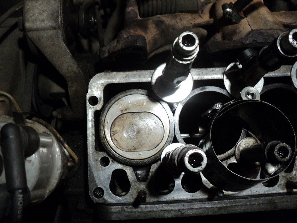

1. Про микрометр и нутрометр.
Научился наконец пользоваться микрометром и нутрометром правильно… помогли новые видосы в интернете…оказывается эталон в 75 мм нужен был чтобы микрометр в 0 правильно выставить))) А я тупо сначала этот эталон зажимал, а потом на такой же размер нутрометр настраивал))) А надо было до 75,5 микрометр сначала раскрутить) Вот и намерил раньше диаметр цилиндра в 75,055)))))
Ну и в результате на 1 и 4 цилиндрах нашел таки элипс в 0,02… насколько понимаю, это уже крайний предел… Примечательно то, что в 4 гильзах с разборки ситуация оказалась примерно такая же: 2 гильзы еще нормальные с разницей не более 0,01, а 2 с еще большим элипсом — 0,03, а местами и побольше)… Планировал сначала поставить на 1 и 4 нормальные гильзы с разборки, а потом обнаружилось что они категории А…а у меня поршневая В стоит(… Не судьба стало быть. Придется наверное летом поршневую Вика на Красного чертенка ставить. Кстати, если кому гильзы с поршнями А нужна, обращайтесь) Сам же ищу теперь 2 гильзы "В", а также горшки под виковские поршни (а то лежит комплект старых поршней с шатунами Вика, а гильз нету)… Какой у них кстати точный размер кто нить знает?

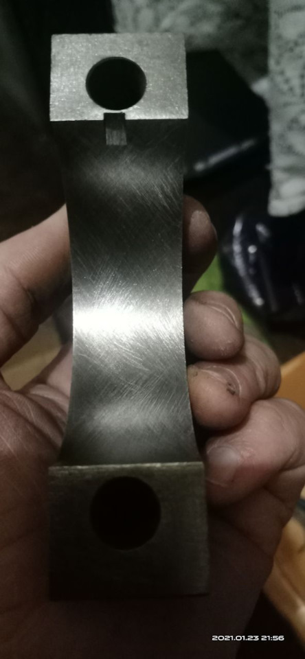

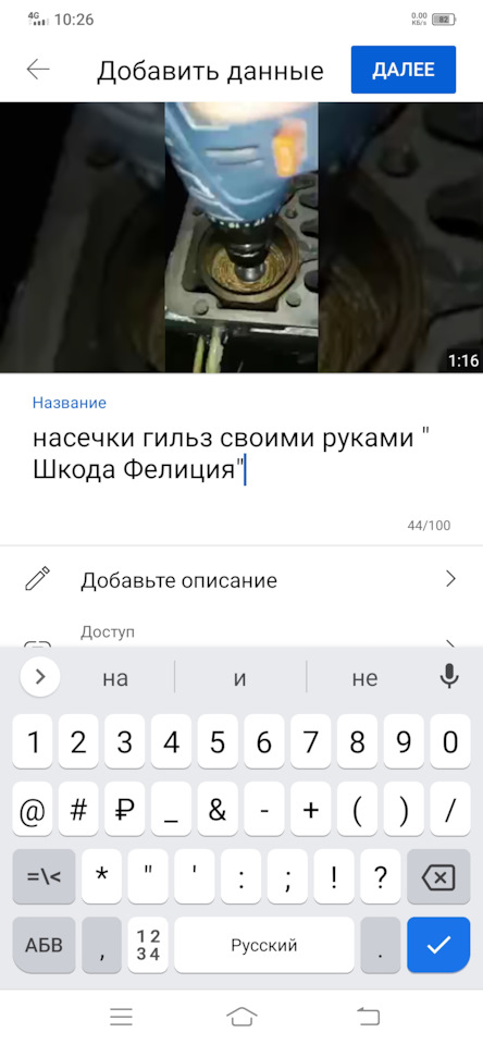

2. Про хонинговку своими руками
Ну, а коли поршневая доживает свое, решил с ней особо не церемониться и опробовать методу нанесения хона своими руками, подсмотренную вот здесь: yandex.ru/video/preview/?…filmId=234438996392312843
Вот только насадка на дрель из шкурки мне попалась размером 80х40х6 и в гильзу не влезла… пришлось ножницами срезать около 5 мм с разных сторон в хаотичном порядке…
В целом результатом доволен, но пожалел что не сделал этого когда гильзы были сняты. Проблема в том, что у этого лепесткового круга все лепестки загнуты в одну сторону. Соответственно, на движке есть возможность наносить хон только в одном направлении. А если включаешь реверс, то в обратную сторону дрель попросту не крутится( А вот если бы гильзы были сняты, то можно было бы сделать "насечку" крест на крест, засунув насадку с разных сторон гильзы…
Не смотря на то, что дрелью водил очень быстро и сделал около 5-6 погружений, наклон у линий все же не очень большой получился… возможно зря я самую высокую скорость оборото в дрели выставил. В следующий раз попробую сделать обороты поменьше, а поводить там внутри насадкой подольше… Глядишь так элипсы и уйдут))))) Шучу конечно, но что от шкурки точно ушло, так это ступенька верхнего компрессионного кольца) приятный "побочный эффект" надо заметить…
Перед "хонинговкой" коленвал закрывал тряпочкой, а саму гильзу обильно мазал машинным маслом, чтобы побольше образива оседало в масле и поменьше летело вниз…

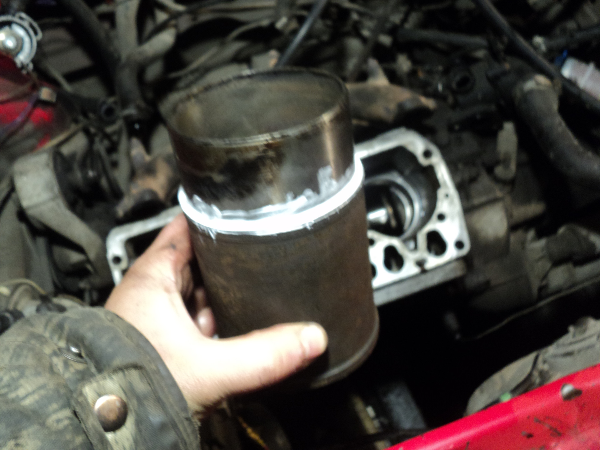

3. Про кольца под гильзами
Первоначальный план положить под каждую гильзу по 2 б/у медных кольца с герметиком пришлось изменить по той причине, что с 2 кольцами у меня туда щуп на 0,15 стал легко пролазить)… Если медные кольца выпускали раньше толщиной 0,1; 0,12 и 0,14 мм… то даже при 50% износе 2 кольца будут толстоваты в своей сумме (кроме колец в 1 мм, но кто знает какие там у нас кольца и какой у них износ)… Максимальный выступ гильзы над блоком 0,12 по мануалам если что)… В общем второе кольцо оказалось перебором…
Просто все там вычистил, и посадил старые кольца на герметик… и сразу прижимал гильзы болтами с шайбами, чтобы у самих гильз не возникло перекосов друг относительно друга… если опять пробъет сверху один фиг новую поршневую ставить.

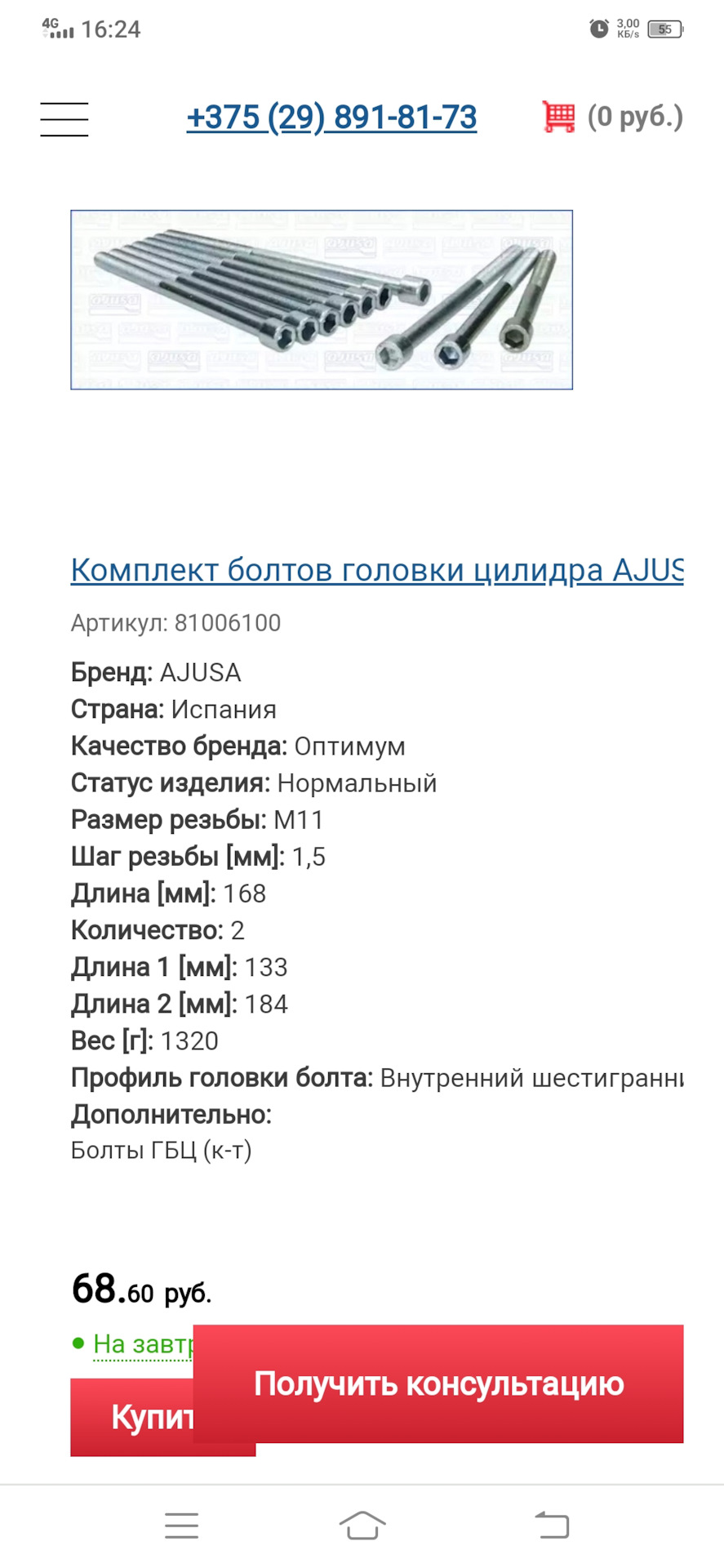

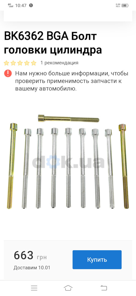

Лишний раз скопирую сюда параметры родных болток гбц, которые удалось найти…а то время на поиски одной и той же инфы приходится тратить очень много, а потом в спешке легко цапнуть что-то совершенно несовместимое)
1 Короткий болт — 132 мм, 2 длинных болта — 185 мм, 7 средних болтов — 168 мм
В настоящее время в продаже есть короткие и средние болты VAG
— короткий N90795801 VAG — цена в автодоке 415 руб.
— средний N90795701 VAG — цена в автодоке 321 руб.
Внимание!: в артикуле "N" — это буква, а не №)))) а то я у кого то находил и копировал в поисковик только циферки…ну и фиг чего нашел разумеется))))

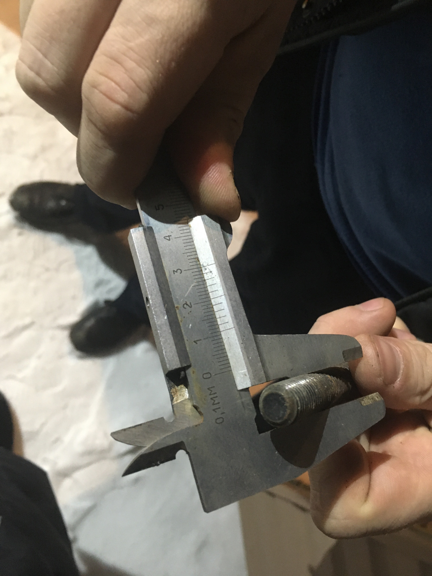

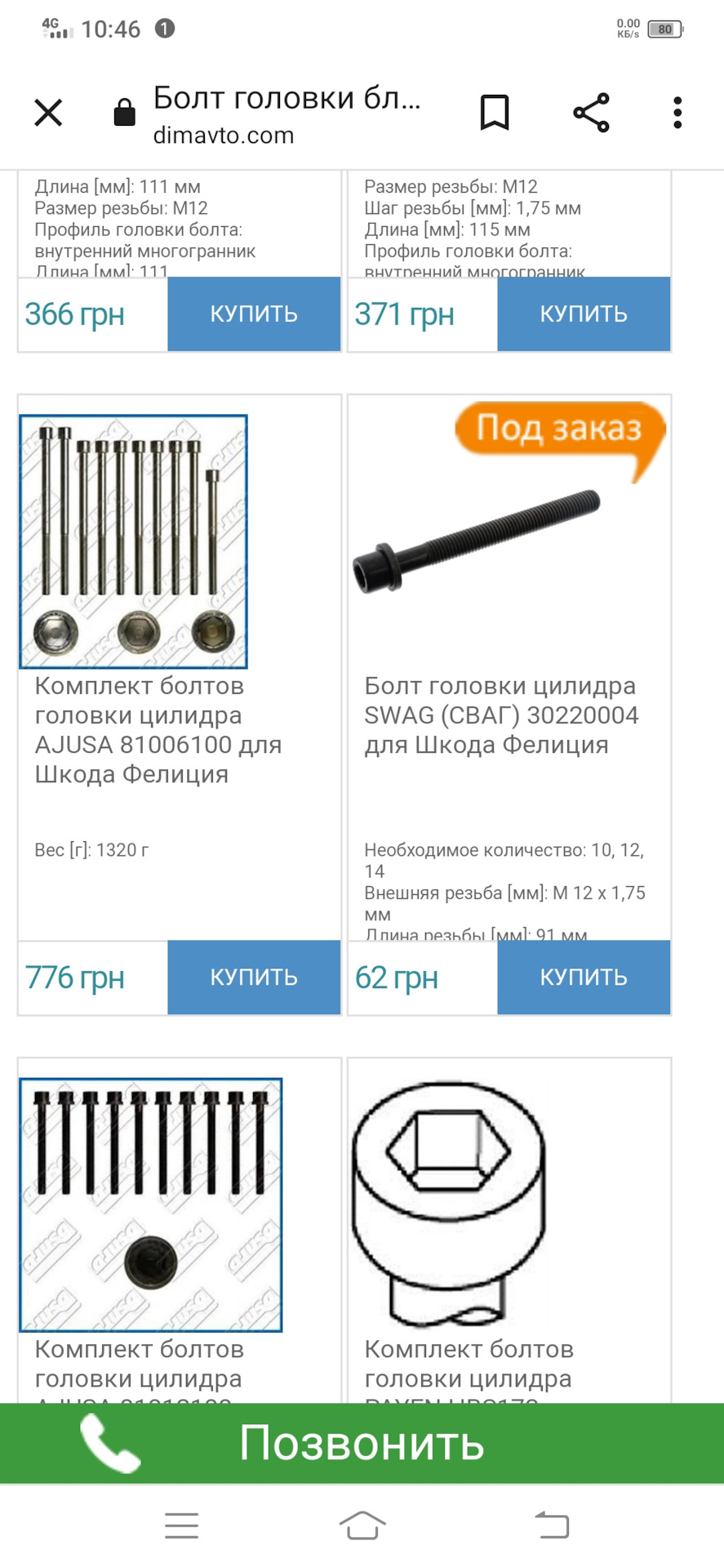

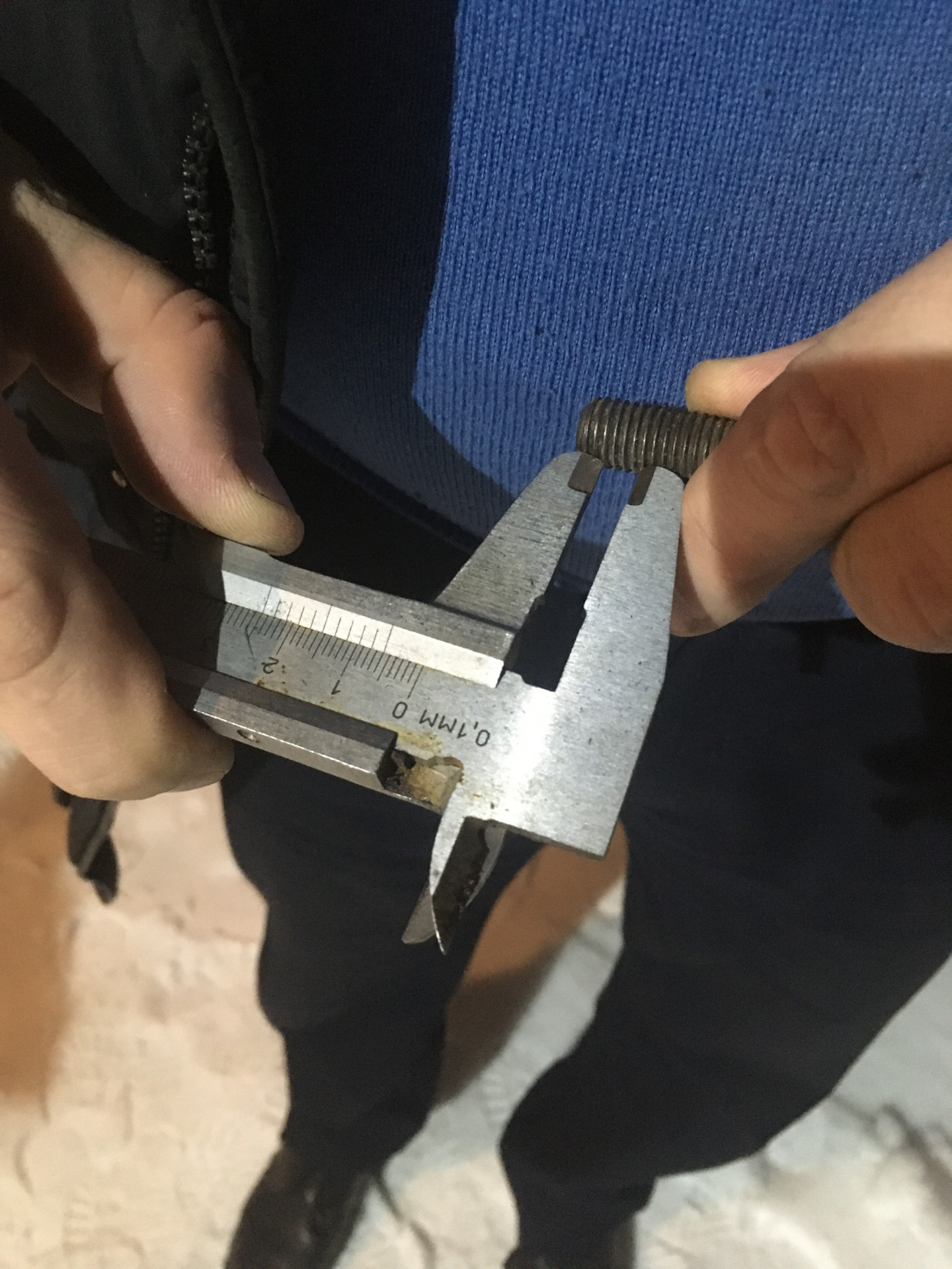

Дурдом, но такой важнейший параметр болтов как шаг резьбы пересмотрев с 10 сайтов так и не нашел((( точнее какие то левые фирмочки что то там предлагают нужной длины с шагом 1,5… но доверия к этому чет маловато… может мне все таки М11 с шагом 1,25 привидилось?) у кого мануалы под рукой, подскажите чтоб не гадать!
Дополнение поста от 18.12.2021:

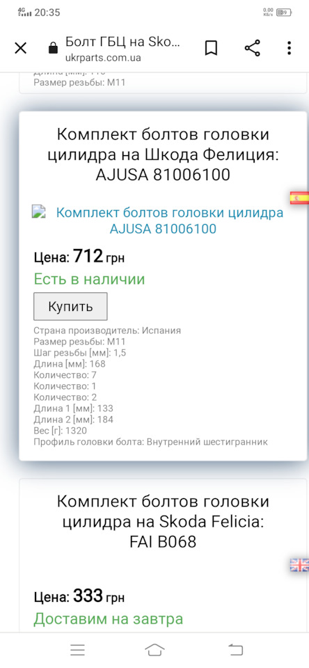

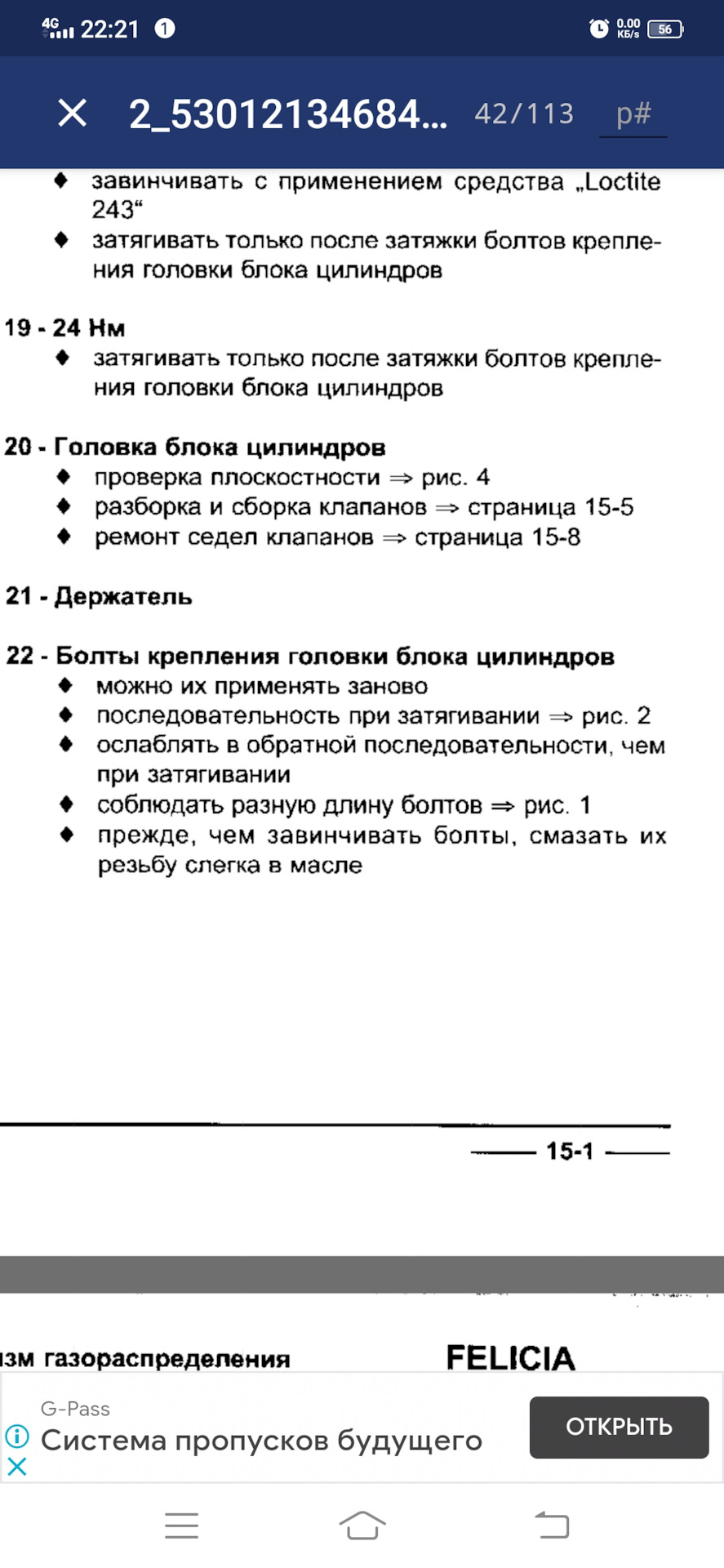

— шаг резьбы у болтов гбц Шкода фелиция 1,3 похоже все таки 1,5… в мануале данный параметр так никто и не нашел… источник информации — спецификации BGA и Adjisa на наборы болтов гбц для филек 1,3;
— комплект болтов гбц BK6362 BGA за 1 480 руб. пришел и был установлен… про качество говорить рано, но 100 Нм болты при затяжке выдержали… сильнее тянуть не стал. Особенность набора в том, что 3 болта: 2 длинных и 1 короткий изготовлены из какого то желтого сплава, а остальные беленькие)
В комментах Xolas указал артикул еще одного набора болтов гбц от Аджусы…
5. Про переборку поршней и бугеля.
Здесь ничего особо интересного… промыл поршни вместе с кольцами (покручивая их на поршне) в бензине на тот случай, если песок или мусор какой в гараже налип пока лежали, получше развел замки колец и с помощью оправки загнал в гильзы…
Проблема обнаружилась только с плохим вращение маслосъемных колец на третьем поршне…
Сначала подумал, что кольца где то внутри закоксовались… снял их, а внутри идеальная чистота… Смотрю на сами кольца и понимаю, что самое нижнее маслосъемное кольцо как то неестественно загнуто ближе к замку (скорее всего повредилось при установке)… попробовал это кольцо наверх переставить (над пружиной)… один фиг край кольца как то неестественно топорщится, а в целом конструкция заедает как будто кольца залегли… В общем, поскольку в запасе были 3 комплекта оригинальных маслосъемных колец, установил на проблемный поршень новые…все там стало двигаться в итоге как надо.

Пасиб! про М11 я уже точно знаю) этот параметр в посте и указан…остается точный шаг резьбы указать… я ее по фоткам не могу вычислить… там для резьбы другая измерительная хрень какая то используется…подумываю уже прикупить ее, т.к. часто то с болтам, то с гайками засада из за неправильного шага возникает.
Шаг СЧитается так меряется от вершинки до вершинки… потом намеряемая длинна делится на количество полных вершинок в измерении… 😁😁😁 есть погрешность… точно поставить штангель по вершинкам, но чем больше вершинок тем она меньше… 😉😉😉
Щасссс… буду я по фоткам считать вершники и в делении упражняться))))) а потом еще делать выводы с погрешностью))) по ходу 1,5 там шаг все таки… наверное 1,25 у меня из-за сорванной свечной резьбы в память впечаталось)
А там на фотке «не походу», а 4 вершинки выделено и немеряно 6 мм между ними… ну а так ваше величество может купить себе китайские калибры для резьб и наставляя их будет определять точно… А что такое хон, ты прочитай сначала… а потом меряйся насечками и их углом… ну правда… :-)

Чет не понял… так ты тоже что ли хон делал сам вот этой металлической насадкой?
Той самой, делал нежные царапки, как раз по диаметру гильзы с небольшой плотностью всовывания. И уже 5к пробега, все норм на месте. Проверял, гбц скидывал.
Блин…у меня таких насадок пруд пруди, но остановило то, что в интернете нет ни одного видоса в котором кто то рекомендует именно такими насадками хон делать… только специальные хоны с камнями или из лепестков шкурки(… знал бы что так хорошо проволкой получается, наверное сделал бы как у тебя)
А еще я не понял как у тебя получилось наклон делать внутри гильзы…просто держал ровно и быстро всовывал-высовывал или ты изначально под каким то углом дрель наклонял?
Шуруповёрт или дрель с регулировкой трещеточной выставил +- на мелкие что б при нагрузке прижима самый дрели срабатывала решетка проскальзывания и ровномерным подъёмом опускание водил вверх в низ и всё. Видос попробую скинуть в Ютуб, что б ты мог просмотреть

Извени за грубость но зато не Хон, а жопень, Хон насечками, а не в круг
а чем насечки от кругов отличаются?))) угол наклона правда маловат вышел… поживем увидим как оно будет… просто многие гляжу так делают, а стало быть какой то эффект это все же дает…иначе на фига добровольно царапать себе гильзы?)))))
правильно… лёгкий путь не наш метод… и хон в ручную… это так можно и рукой наждачкой поводить… :-D главное верить, что это почти заводское хонингование… :-D это канавки, чтоб масла больше оставалось на цилиндре под кольцами… :-D
Комлект болтов, вроде как 13 штук и за всё это 1400? капец как дёшево… подозрительно дёшево… :-)
глянем скором че придет… статус уже "отправлено в магазин") с этим комплектом хотя бы четкое указание на фелицию в применимости запчасти, а у других "аналогов" там ТАКОЕ! и болты М12 и звезда вместо многранника и совершенно другие длины и шаг …пипец в общем) На всякий пожарный еще по 1 шт оригиналов Ваг заказал… короткий и средний) но 700 руб. за 2 болт это тоже перебор… А ты хон кстати поехал бы в сервис делать?))))) мне тут за одну только проточку гбц 2000 руб зарядили, коллектора — 1000 руб… а хон сервис просто так не делает… это обязательная процедура после проточки гильз… а оно мне на фига спрашивается? так что это "легкий путь", а единственный… ну или можно вообще ничего не делать)))))
а зачем зеркало царапать? просто потому что все так делают? :-) такой колхозный хон приведёт только к более быстрому износу колец и наверняка не более того… :-)

А зеркало царапать все пишут что полезно))), ни одного разоблачительного видоса о том, чем такой самодельный хон плох не попалось… напротив, многие говорят что годами потом машинки ходят и масло не жрут… В общем если где и пробовать методу, так на старой тачке 1996 г.выпуска) А то что кольца чуток быстрее притрутся из за царапок так это даже хорошо думаю. по зеркалу без масла они трясь тупо грелись бы и продолжали пропускать масло… а по царапкам и в масле, и быстрее притруться, и я надеюсь движок меньше грется будет… ведь не исключено что гбц у меня могло повести как раз после замены колец
А реальные видосы где показывается отличие с хоном и без? Или тупо разговоры? Я не смотрел… 😊😊😊 а так с ремонтом и должны моторы ходить годами… и вроде чем больше хон, тем больше должен быть расход масла… разьве не так? Ну не так конечно когда колец нет… 😁😁😁
Вообще не понял че сказал))) новые машины с большим хоном по твоему много масла жрут? … чем больше хон, тем меньше расход масла, т.к. оно на стенках оседает… трение опять же снижается, движок меньше греется и много еще всяческих преимуществ))))

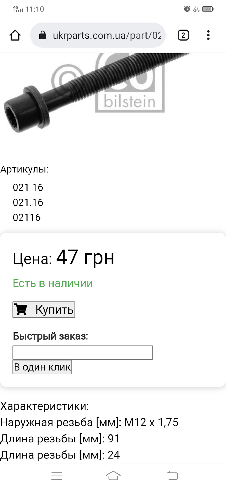

И зачем мне фотка содержания? у меня был простой вопрос: какой шаг резьбы у родных болтов ГБЦ на фильках… в течении недели 0 ответов… Потихоньку начинаю разочаровываться в данном сайте(
Позже гляну

левые предложения фирмочек я и без помощи найти могу))))) ты бы хоть диаметр для начала глянул…у нас нет там болтов М12))))) а про шаг в 1,75 это вообще отпад))))) вот такой один раз поставишь и гбц можно выбрасывать))))… поэтому то и хотел в посте все точные характеристики болтов гбц собрать, чтобы народ вот на такие предложения продаванов не велся)
Я тебе скинул скрины для того что б показать что размеры пишутся, там почитай написано Ауди, ваг, Шкода, но не Шкода Фелиция, прогуглить правельно и всё размеры и длина у тебя будет. Я за рулём за 20 сек в Гугле нашол пока на светофоре стоял.

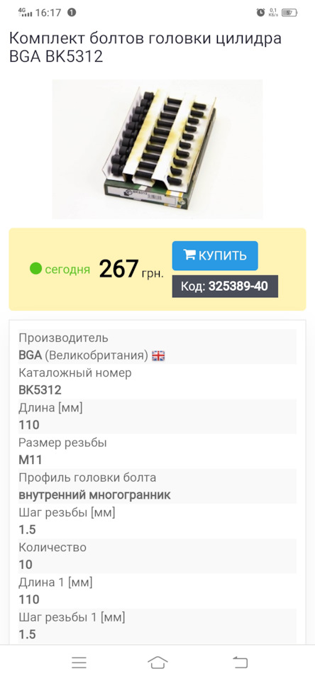

Аааааа! Не зли меня))))) я не 20 секунд, а битый час искал шаг резьбы у болтов ГБЦ на филек… у всех все разное указывается, а потому доверия нет некому!)))) нужен Очень авторитетный источник, а не сайты продавцов запчастей! Представляешь, даже тот набор болтов который пришел от BGA в автодоке пробили и не нашли данных о шаге резьбы… (что кстати косвенно подтверждает версию про шаг в 1,5 который якобы "по умолчанию" должен быть)
Я скинул те болты с шагом резьбы что ставил себе
BK 5312 от BGA — ты эти болты ставил себе?
Это для 1,6 вага, но не на 1,3

Я вот эти 6362 от BGA и поставил, но даже в автодоке не смогли найти какой у них шаг резьбы
felicman
Аджуст с лева на скрине
Ну вот, опять…((( у аджусы шаг не написан… а бга получается написан, но не для филек номер и фиг его знает сохраняется ли тот же шаг для других номеров… Мляяяя… прям секретная инфа какая то про этот шаг резьбы для филек))))
Ну как не написано, у одних есть у других нету, а инфы в инэте много.
ну вот, наконец то вижу) много инфы? а попробуй хоть один мануал с шагом резьбы найти))) я часа 3 убил в несколько заходов перечитываю все что можно и так не фига и не встретил этот параметр… стало быть 1,5 все таки… Спасибо!)
