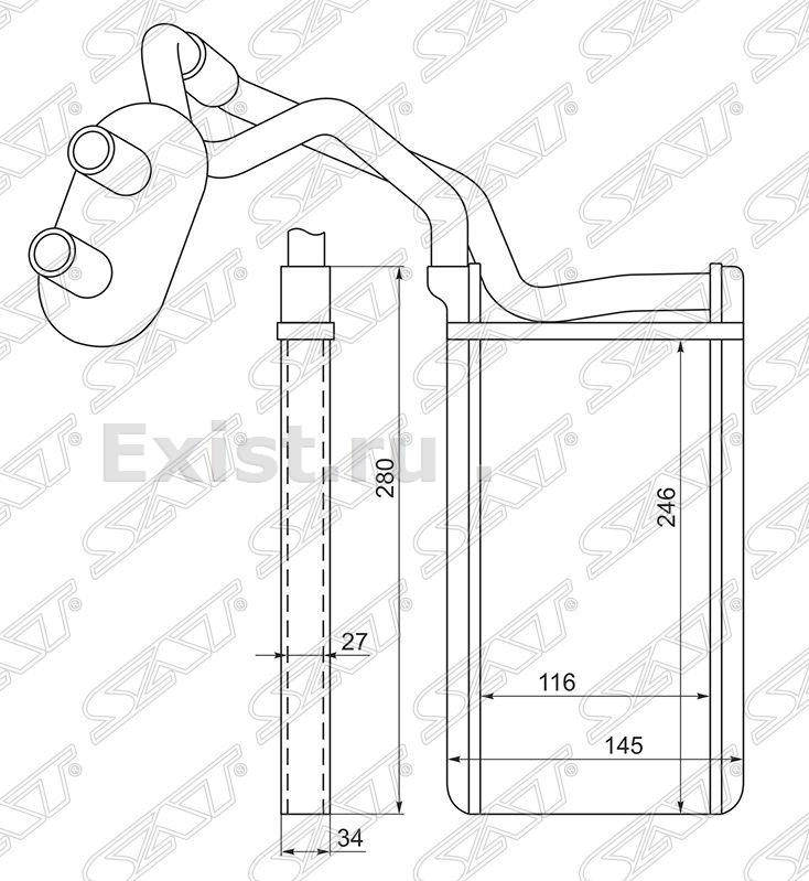

Камрад Александр нашел неплохой способ — он описан в статье про замену радиатора печки фирмы SAT партномер ST-MB93-395-0.

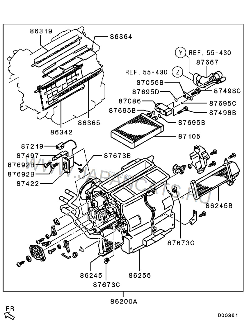

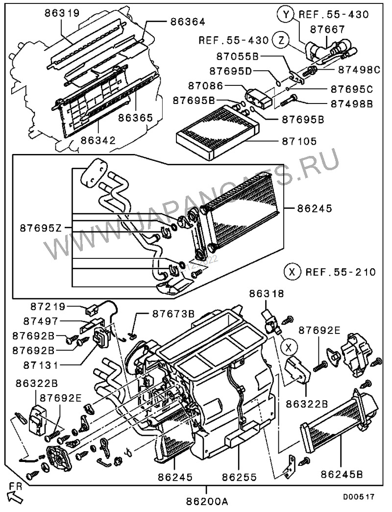

Начиная с определенного года выпуска (согласно каталога — с октября 2012 года) PajeroSport II в системе отопителя произошли изменения!
Таким образом выходит, что с определенного момента заменой становится сам радиатор — и геморроя с отпиливанием труб или разборкой торпеды для полной замены уже нет.
Сразу надо заметить — радиаторы разные и по форме и по размерам! Они не взаимозаменяемые!
Для справки — в качестве замены радиатора отопителя печки используем:
— радиатор с уже приваренными трубами (или вариант описанные в этой статье) — 7801A382
— радиатор 7801A913 с возможностью купить ремкомплект уплотнений для установки — 7801A914

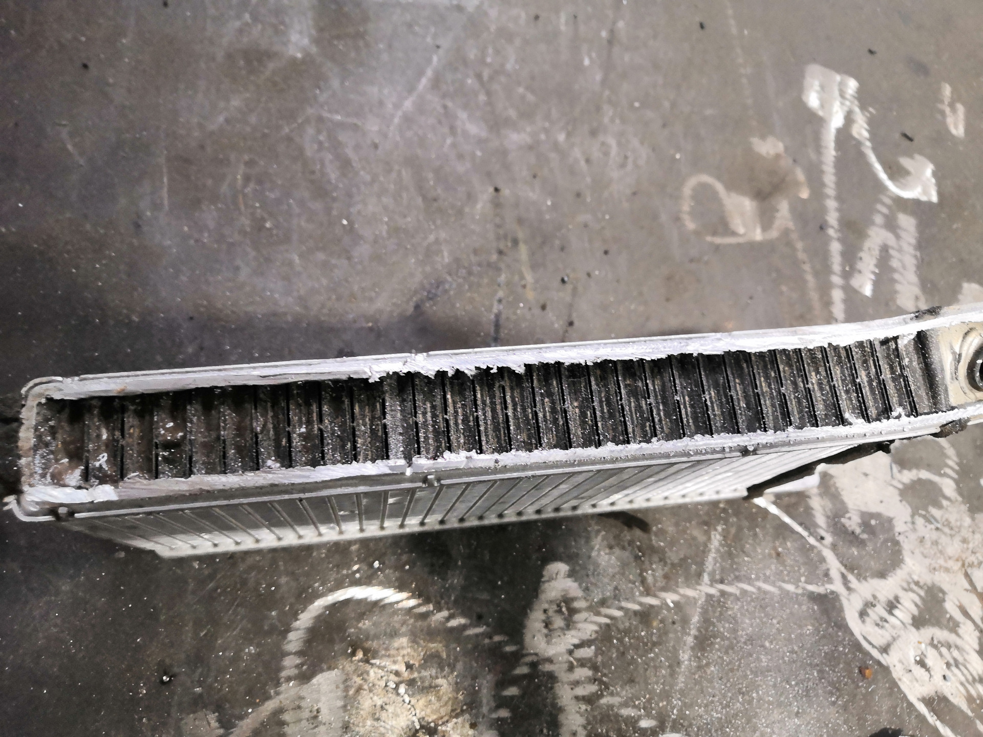

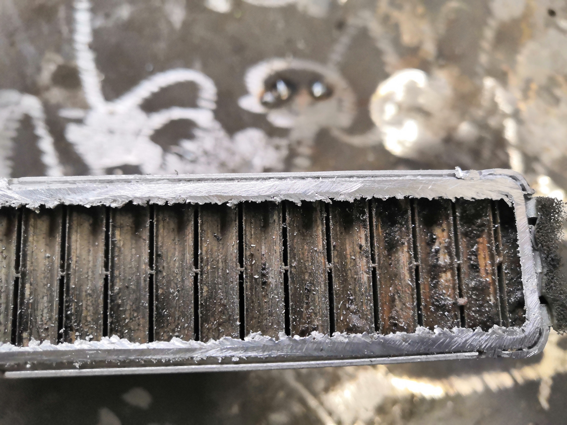

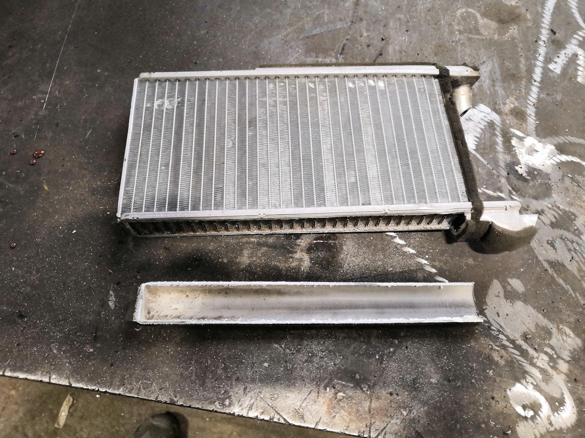

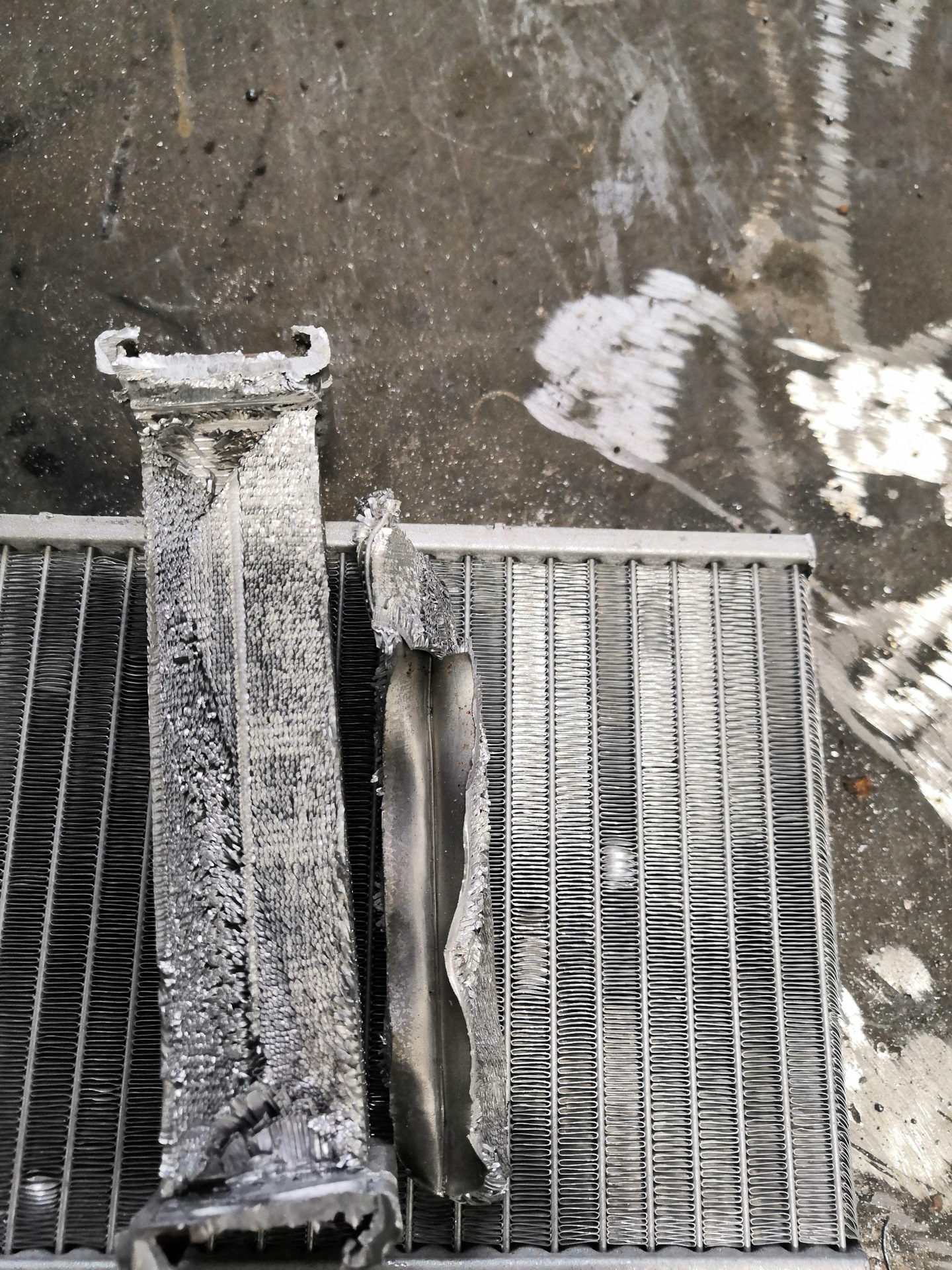

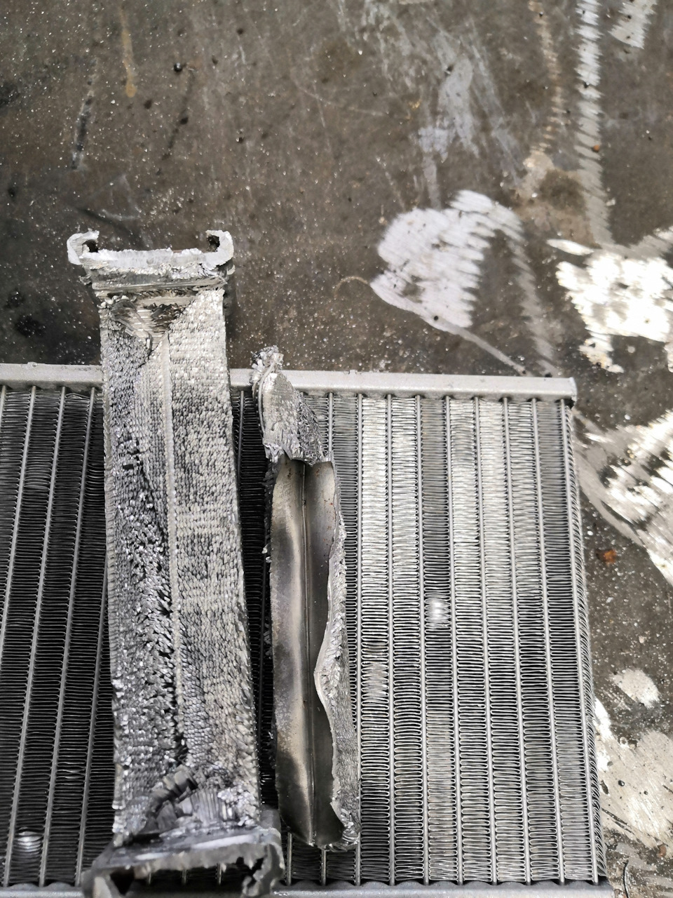

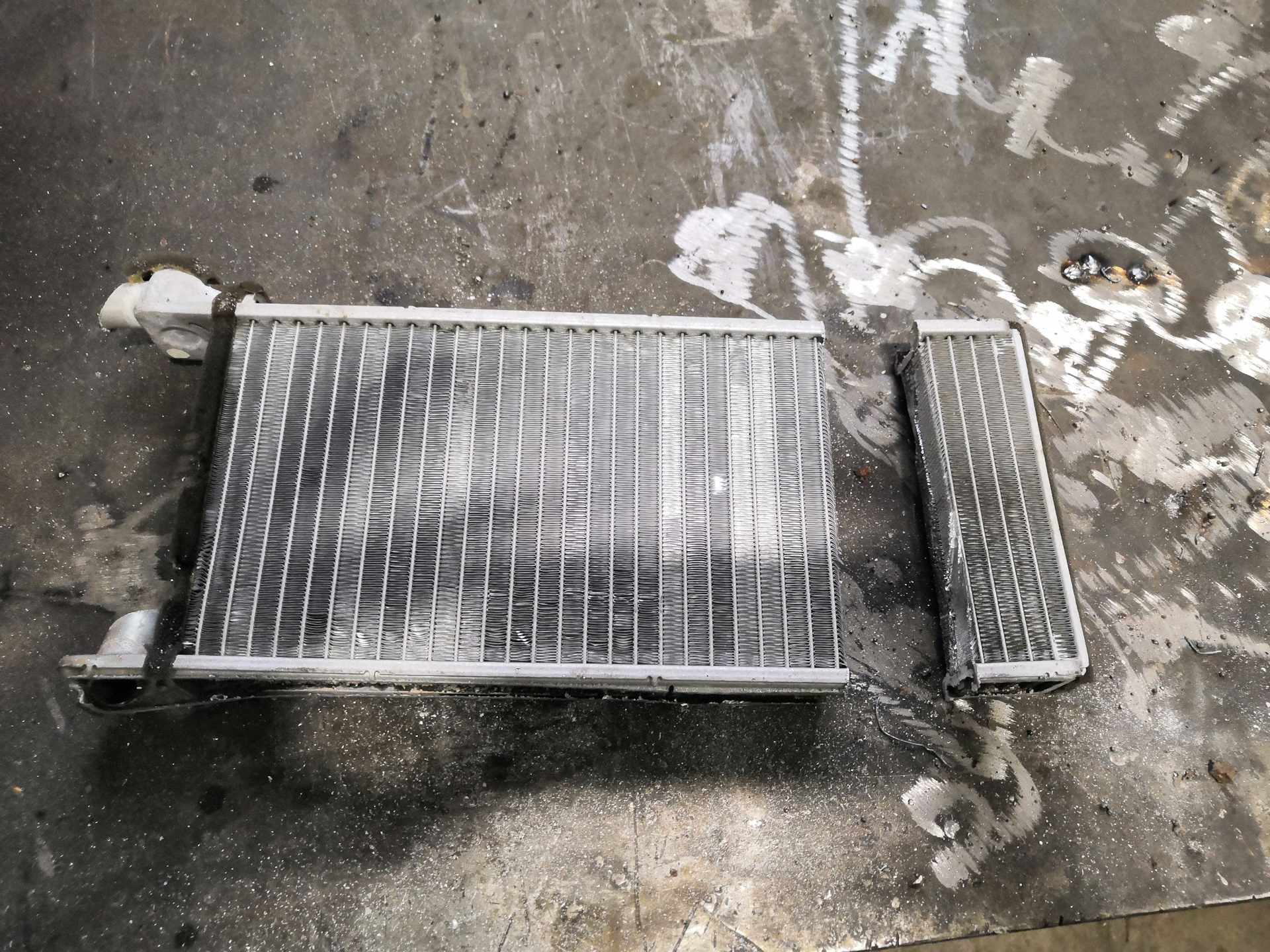

Ну а я попросту распилил радиатор ради праздного любопытства. Забегая вперед скажу сразу — в моем случае замена радиатора была не нужна. С чем связано понижение температуры воздуха обдува — вот загадка.
С каждым распилом мое разочарование все усиливалось. Радиатор практически чист. Согласитесь — за неполных 9 лет вполне себе все хорошо. Можно было обойтись и простой промывкой.
Вполне себе объяснима чистота радиатора с точки зрения применения качественных антифризов и их регулярная замена (частичная замена раз в год после мойки радиаторов в ноябре каждого года). Антифриз использую такой — Ликви-Моли Langzeit Kuhlerfrostschutz GTL 12 Plus, красный.
Что в итоге? Замена радиатора была лишней. Родной радиатор можно было и промыть. Греть печка с новым радиатором лучше не стала. Почему? Дело не в радиаторе. Вполне вероятно, что умная климатическая установка считывает с датчиков температуры как внутри салона, так и за бортом, неверные значения в силу деградации/поломки этих самых температурных датчиков. Интересно было бы посмотреть по кан-шине что эти датчики на самом деле показывают.

тогда непонятно как верх радиатора чист а низ зарязнен в углу? получается все таки подача с низу а выход сверху раз верх обсалютно чист а низ только угол.
вот ваш текст
1.Отпиливаем самое грязное место — дальний угол от входного штуцера.
2. Минимум семь каналов (кстати, спаренных) снизу заросли каким то песочком или отложением — скорее всего это результаты реакций этиленгликоля из состава антифриза с металлами
3. Отпиливаем дальше весь низ радиатора.
практически весь низ радиатора чист, за исключением дальнего угла
4 Отпиливаем дальше — весь верх радиатора.

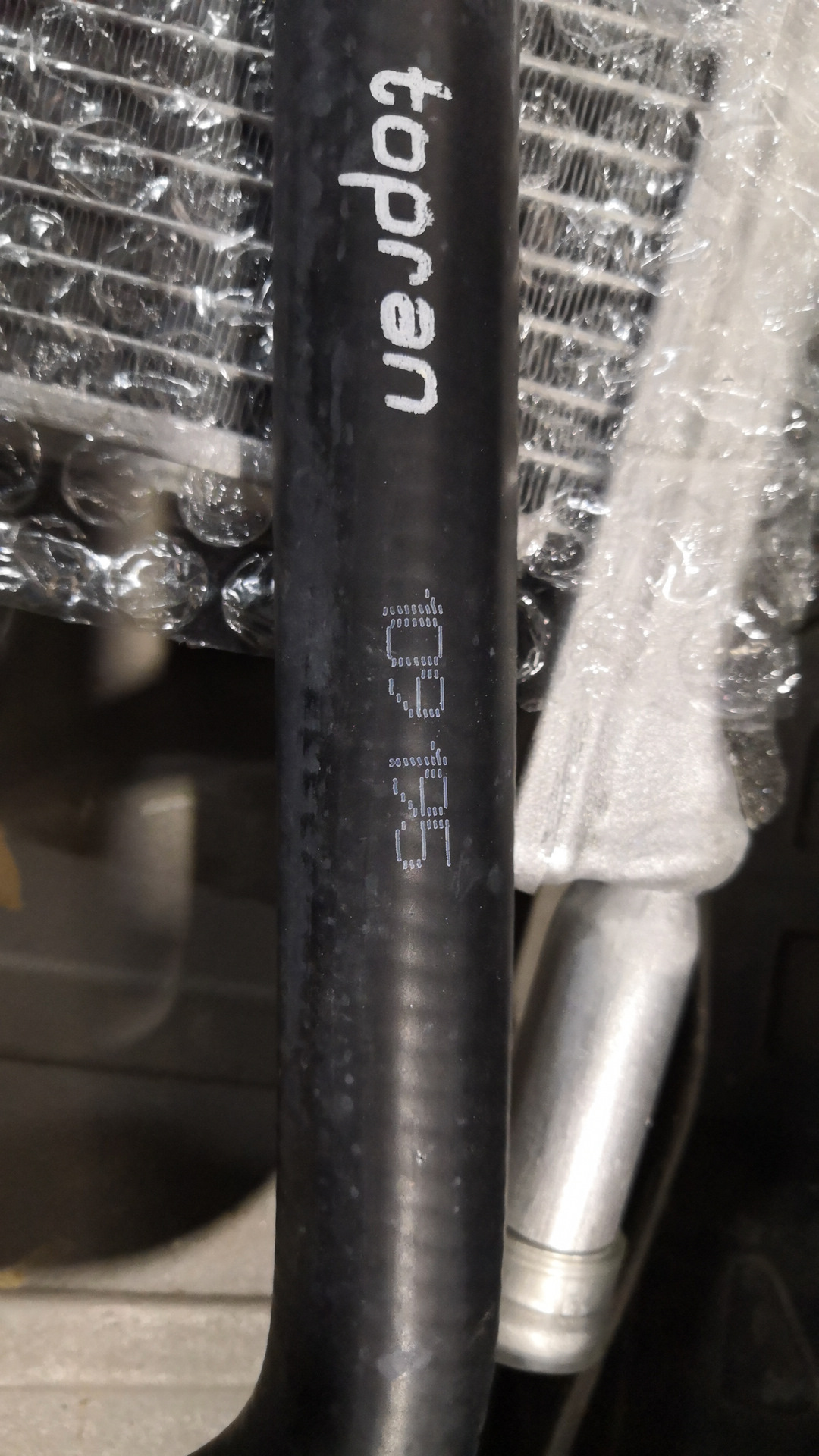

Эх не все просто с радиаторами от SAT. Недавно заказывал для знакомого радиатор так под тем же парт номером "пришел" но уже с трубками, как оригинальный.
Есть случаи, описан здесь на Д2, когда радиатор от SAT не влез в корпус печки НМПС
тоже пришел с трубками

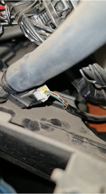

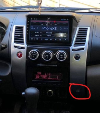

Привет. Рассказываю свой опыт с нашим климатом))) Снял я разъем с датчика температуры салона и теперь воздух, что на лобовое стекло, что в ноги дует одинаковый. То есть климат перестает регулировать температуру по салону, а поддерживает ту температуру которую я выставил крутиклой.
Ты забыл рассказать где у нас разъём датчика температуры салона )
Так он у нас со стороны пассажира на серебристой накладке )) Отметил красным на фото. А подлезть к нему можно сняв бардачок и пластиковую накладку)
пшикни прям в него через решетку ничего не разбирая, из очистителя тормозов, или если валяется то очиститель ДМРВ, станет лучше, у меня такое было www.drive2.ru/l/594174985212273992/
Если не станет, тогда снимай фишку, но мне пока норм
Я уже снял) меня прям очень устраивает работа))
уточните пжста, какую накладку снимаем?
Можно не снимать, а нужно снять бардачок, потом пластик и слева нащупываем разъем датчика и снимаем.
Aids42
А вот сам разъем) И фото с камеры телефона)
