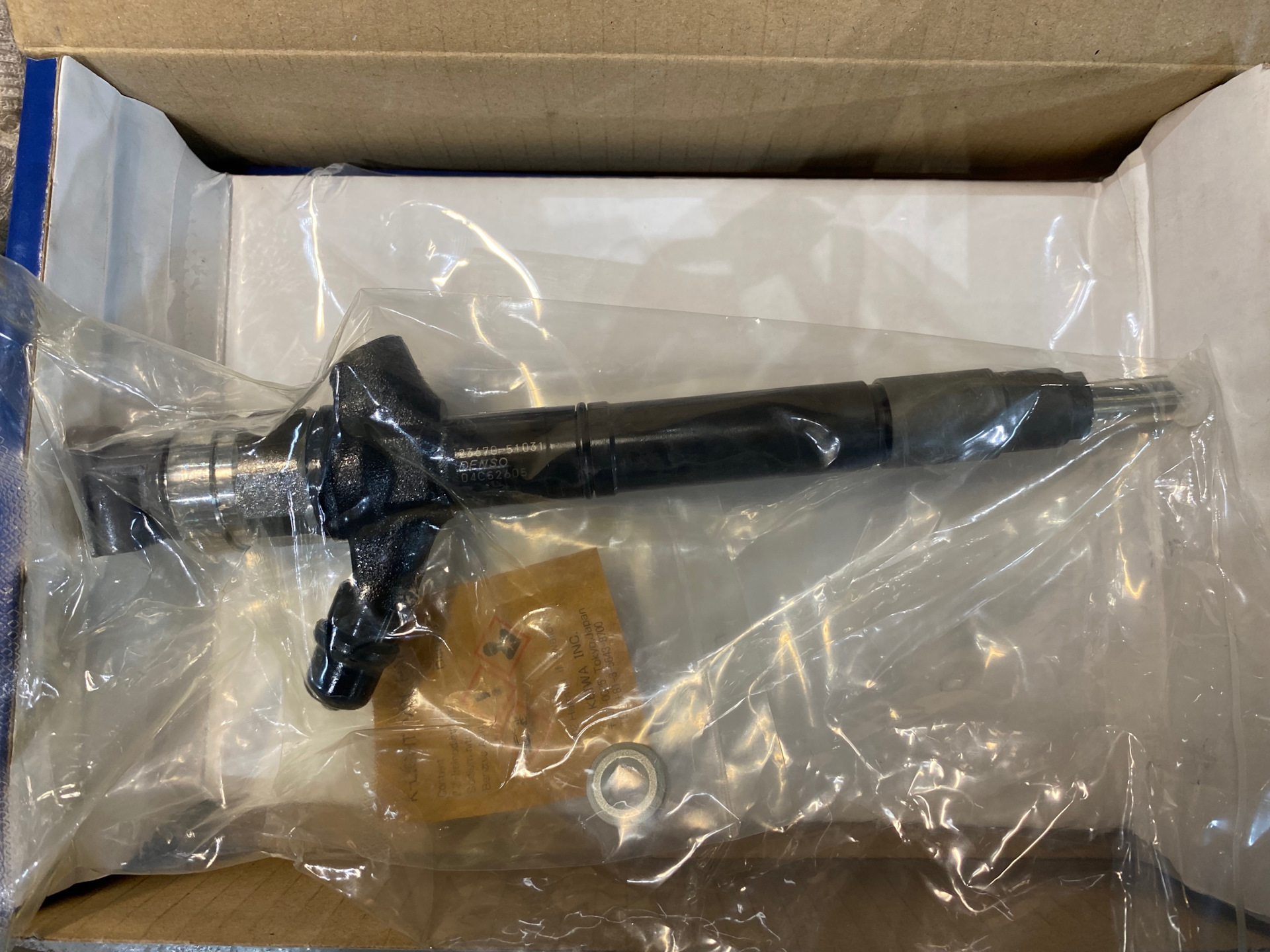

Решил не рисковать и заменить все форсунки на новые. Заказали новые форсунки Denso 23670-51030.
Тойота не производит под своим брендом топливную аппаратуру, а использует в своих двигателях Денсо (говорят, это подразделение Тойоты). Поэтому если заказывать оригинальные, то в коробках будут лежать те же самые форсунки Denso по более высокой цене.

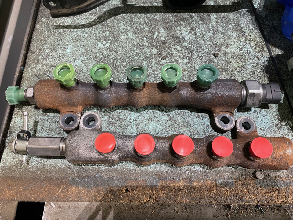

Обязательно прочищаем всю топливную магистраль. В системе осталось много металической пудры.
Топливных рейки и другие детали системы чистятся ультразвуком.
Промываются все топливные трубки от бака до насоса.

Форсунки устанавливаются без дополнительных регулировок. Просто вставляются в седло и притягиваются с нужным моментом усилия.

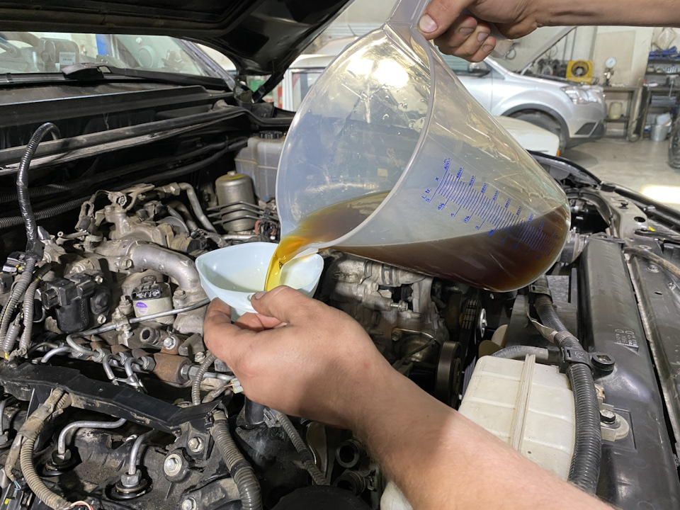

Дальше заливаем масло в двигатель и прокачиваем систему. Т.к. топливная полностью пустая, на прокачку требуется много времени. Запускать двигатель с сухим насосом нельзя, ТНВД и форсунки сразу же выйдут из строя.
