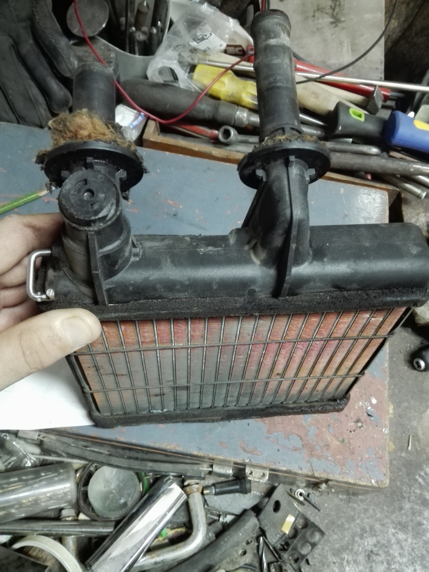

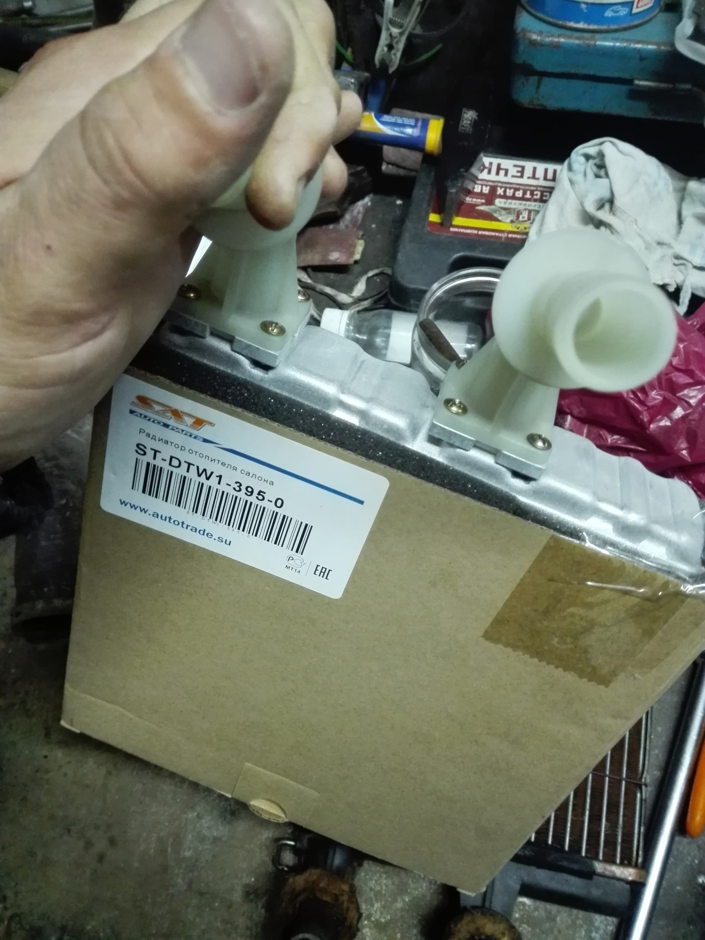

Потек краник на печке, точнее он травил всегда по чуть-чуть незаметно с самого начала как взял авто .
Думал такая конструкция, что испаряется, или вытекает в расширительный …
И тут как похолодало увидел лужу на коврике, и густая такая, сначала подумал с радиатора кондейки.

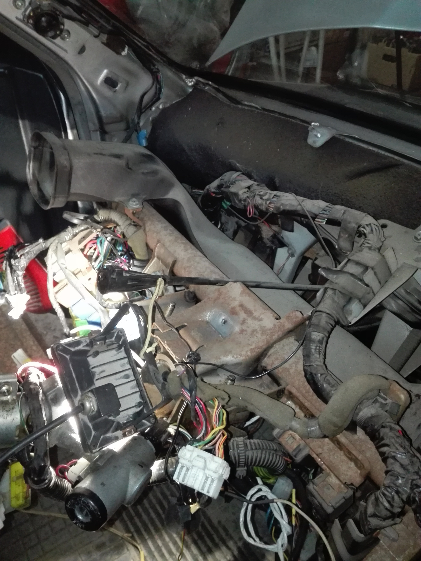

Как разобрал сразу увидел, что печка.

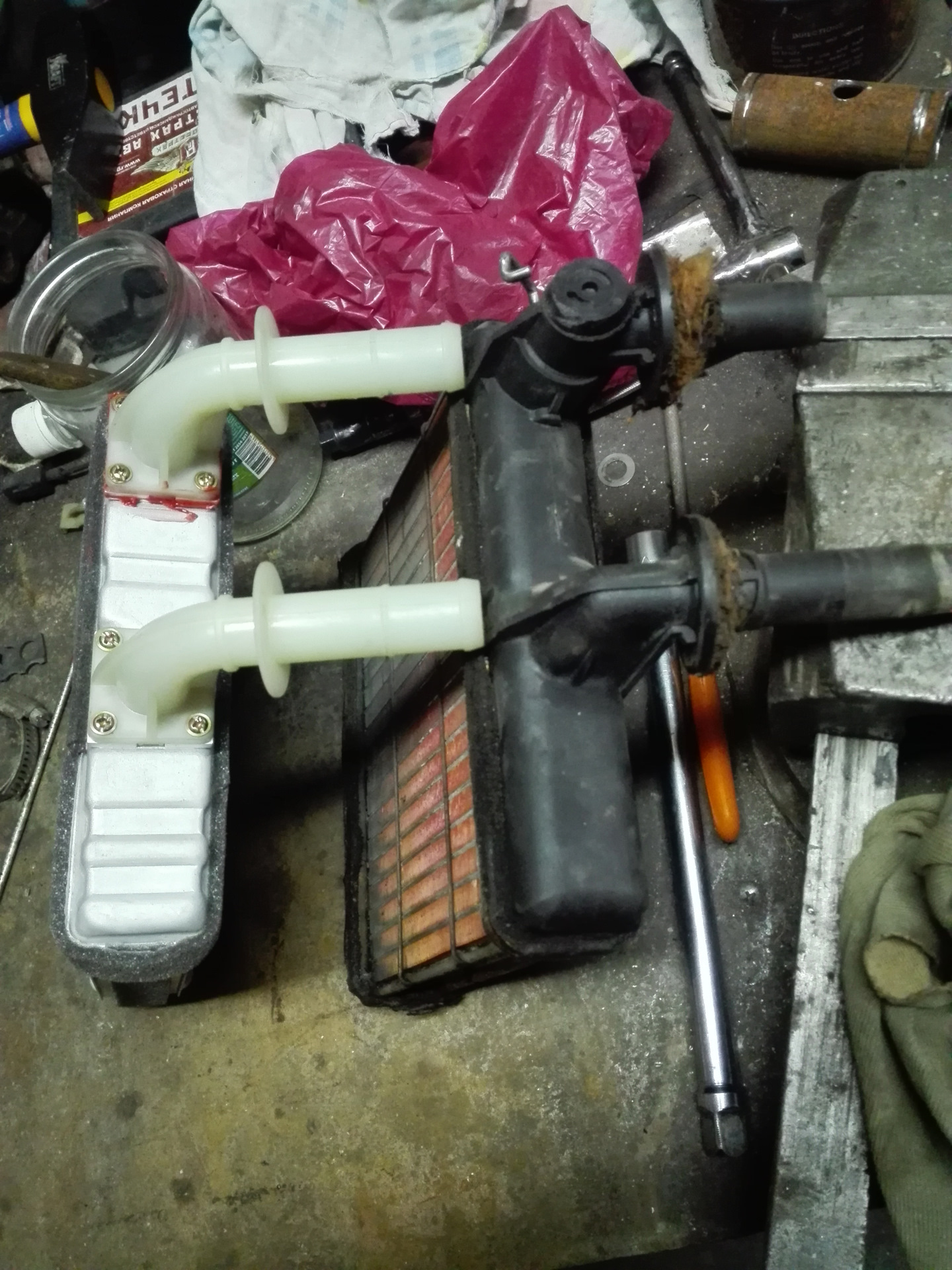

Пришлось раскидать реально пол салона, т.к на радиаторе патрубки неразборные.

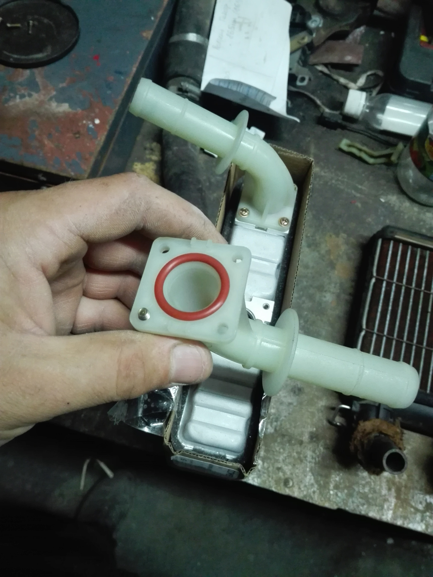

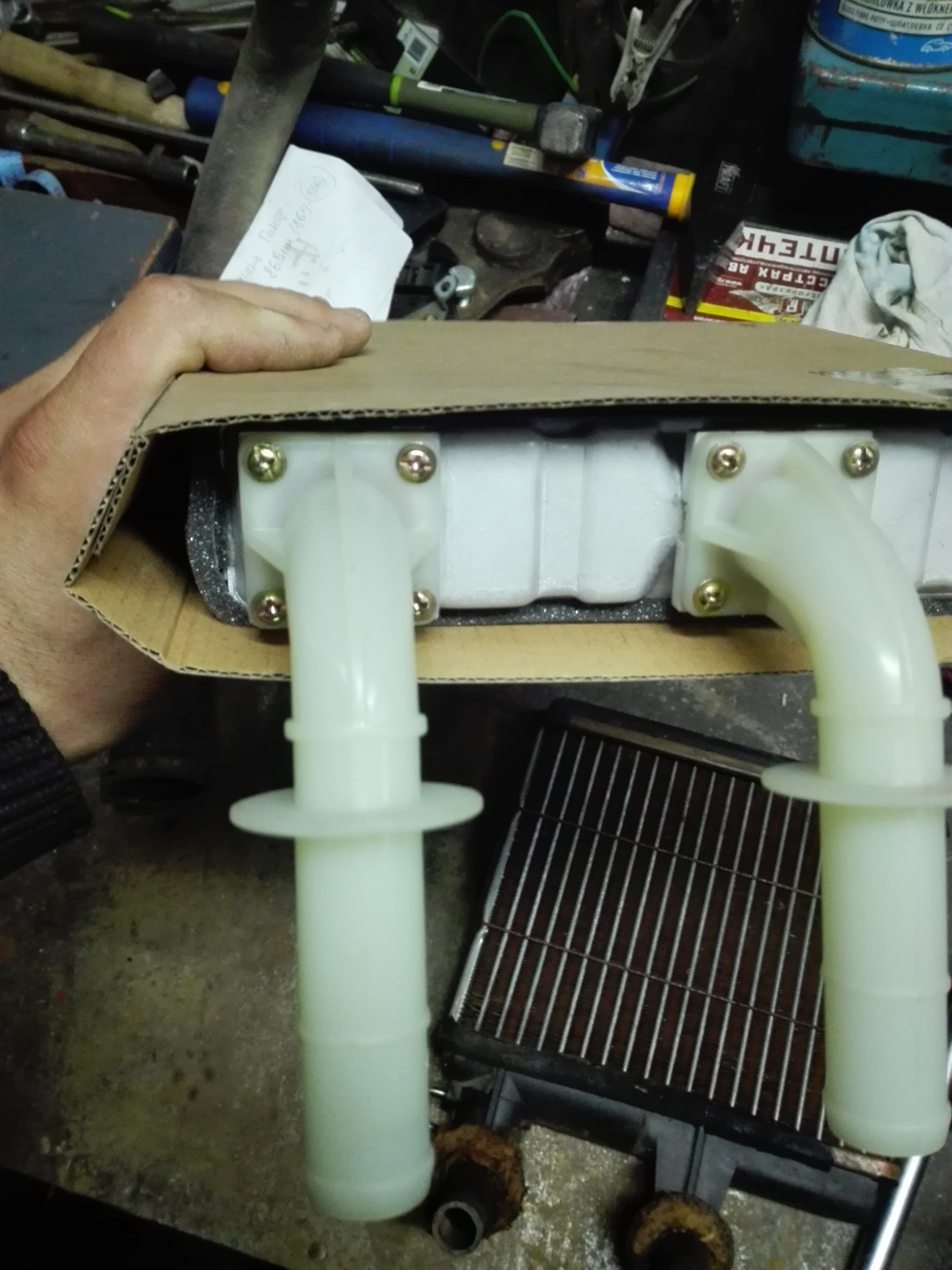

Искал именно без краника, и главное с патрубками пластиковыми . Если б заказал родной(точнее аналог), то он бы пришел без патрубков .
Поэтому заказал радиатор с Цефиро что-ли, он на пол сантиметра короче или уже родного, это поправимо, обклеил его паролоном с липучкой .

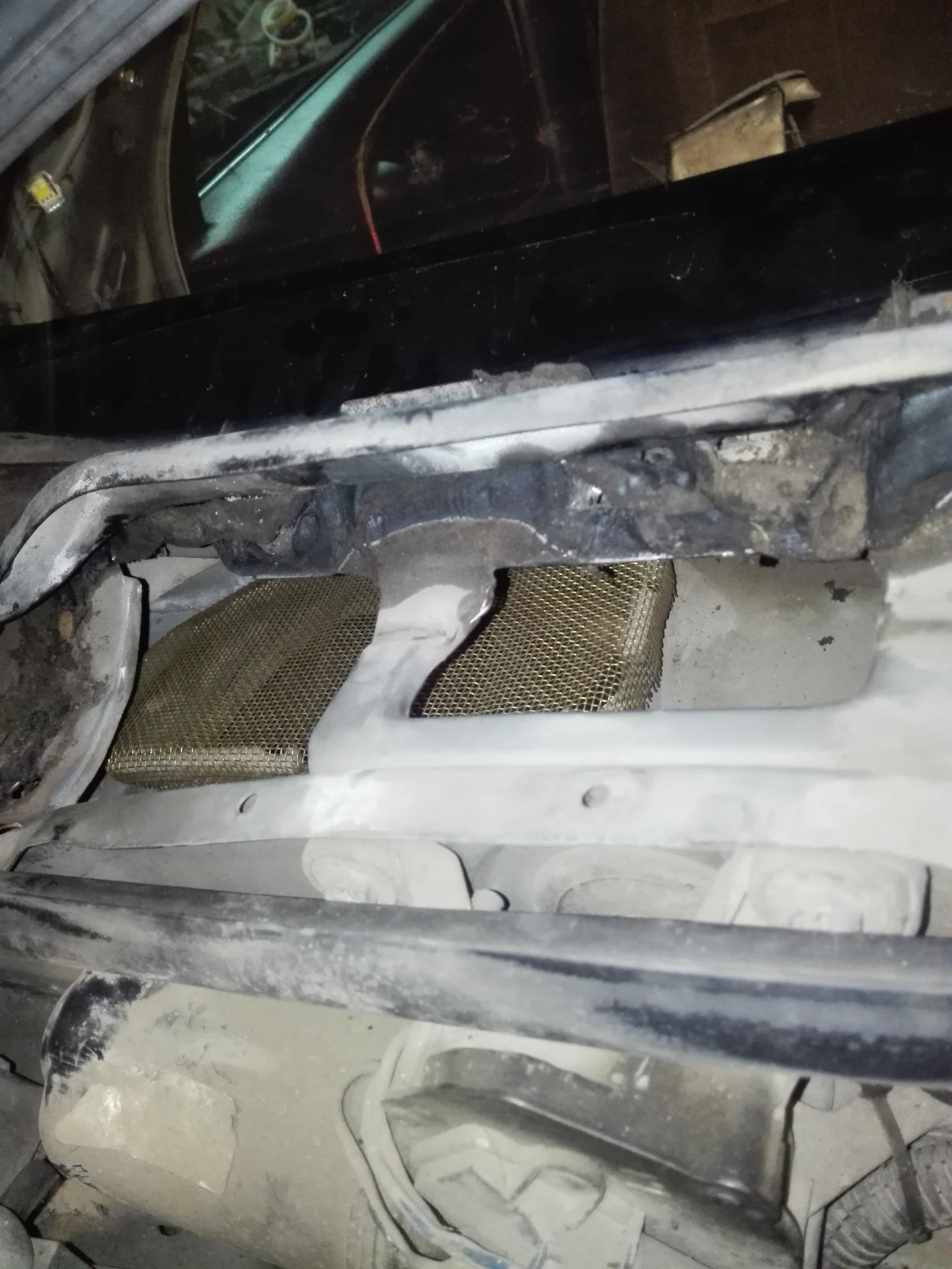

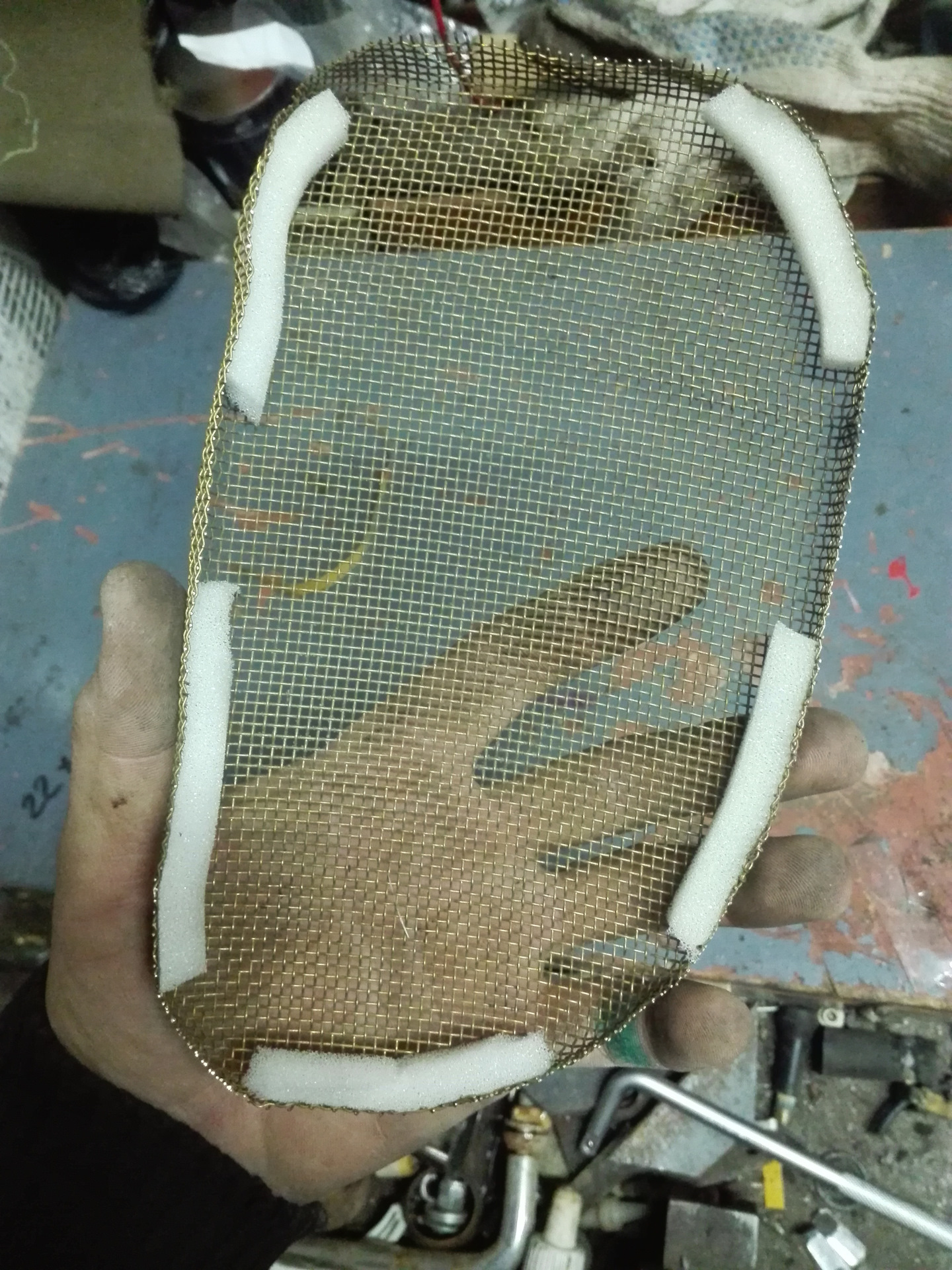

Сделал сетку на вход с улицы, для грубого мусора, таких как листва и пр.

Не надо там ничего перекрывать. И без крана нормально все работает. Главное, чтоб заслонка плотно прилегала. А сетку наверное лучше на пластмассу у лобового стекла приделать изнутри, чтобы в нишу трапеции дворников и, соответственно, печку ничего не сыпалось.
Я туда и поставил сетку .
Вот, а я имел ввиду сетку поставить на пластмассу для того, чтобы и в эту нишу мусор не попадал.
А как будеш подачу перекрывать? Новый алюминиевый модет быть тепла меньше чем от родного медного. Сам когда то ставил с Р11 люминиевый. То тепла не добавилось.
можно на шланг подачи краник поставить
Можно конечно. Но каждый раз бегать капот подымать. Как то не то. Но хозяин барин.
Kyfab
Зачем его перекрывать, заслонку воздушную прикрыл этим бегунком и всё.(часть с улицы, часть через радиатор печки ). Регулируй или игрался хоть целый день, печка уже не потечет через краник :)
Старый вроде не медный .
