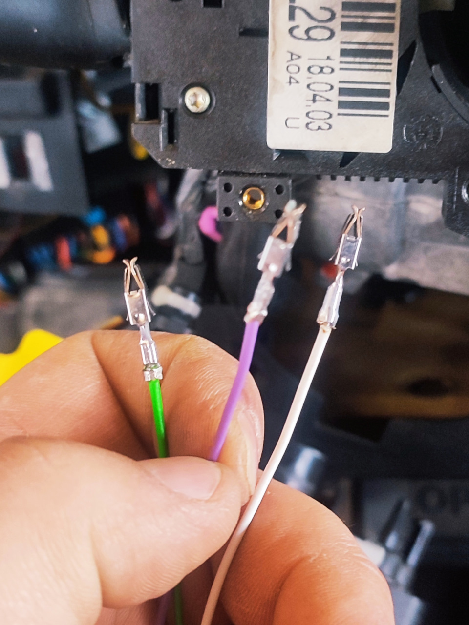

Для того чтобы поменять переключатель пришлось подразобрать немного, тоже всё быстро и не сложно.
Подключение проводов от переключателя к зелёному разъёму приборки:
1 > 24
2 > 23
3 > масса (подпаять к контакту 6 на переключателе)
4 > 25
Не стал бинтовать изолентой эти провода, взял змейку тонкую и надел. И вот тут то загвоздка образовалась! Пины для фишки переключателя я нашёл, а вот в фишку приборки ни одного… весь гараж перерыл. Вывел три проводка к фишке и так собрал. Выручил rusglimk4 он раздербанил какую то фишку и эти пины почти подошли, по крайней мере всё работает, но сидят не очень хорошо. На днях придут нужные мне, переделаю.
P.S. Пины в фишку щитка пришли. Их номер кому надо N90764701 Снял щиток и все сделал по фен-шую
