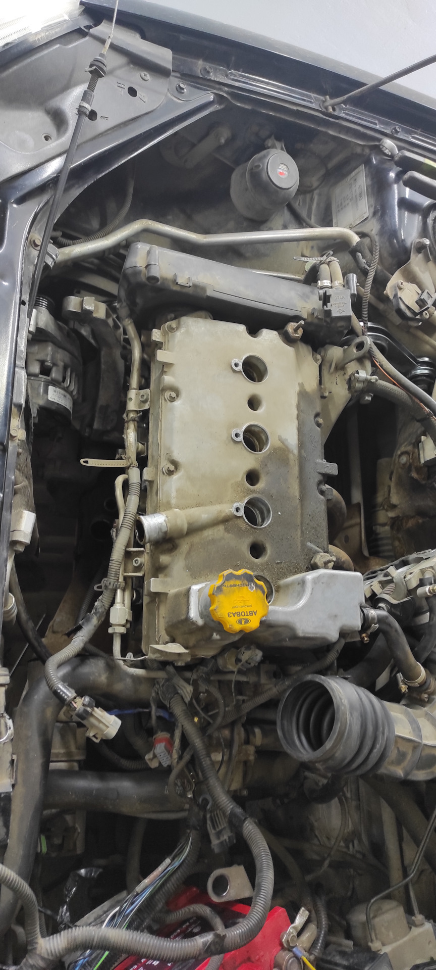

Собравшись с мыслями начала грешить на форсунки, при сменах топливных фильтров оттуда вытекала прям грусть-печаль. Выбрал время и поехал к товарищу у которого руки растут из правильного места, чтобы снимать ресивер, приора у меня с кондеем, что добавляет сложности в его снятие.
Перед снятие проверили компрессию, тут я выдохнул 13 везде.

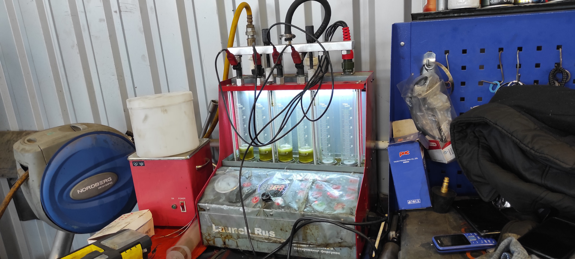

Снятие ресивера заставило немного помучаться но спустя час времени, ресивер успешно снят, сразу стало понятно, что ремкомплект на форсунки купленный заранее был приобретен не зря, и скорее всего там был подсос воздуха, резинки были в плохом состоянии. После снятия форсунки отправились на стенд для чистки. Стенд показал, что с форсунками все ок, распыл практически одинаковый, две льют чуть сильнее чем две другие, но не критично.

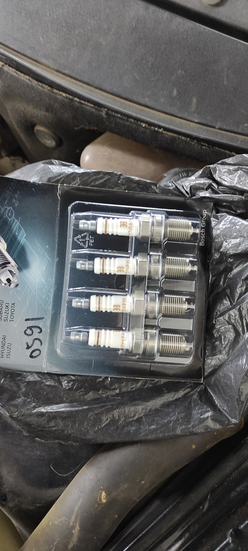

А вот свечи, 1650 это что цена? Я такие ставил, и неделю не смог поездить, пропуски зажигания замучили
Проблема сильного троения решена, есть лёгкие, редкие, и еле заметные потряхивание. На свечах не цена, а номер по которому они в магазине продавались (0591) купил их за 370р, до этого ставил денсо за 1000р но за 2к км одна из них пожелтела, (стояла в первом горшке и по нему всё было ок) поменял просто чтобы всё стояло новое, эти свечки заводские, по советам взял их, многие на них ездят. Как они себя поведут у меня буду смотреть. Вечером поменяю датчик детонации (только что вылезла ошибка) может тоже будет лучше, но основная претензия я думаю к регулятору давления топлива и сетке грубой очистки
Цена сукааа
На свечах не цена, а номер)
Ищи проблему в другом! Эти свечи, в легкую, по 30 тысяч ходят.
