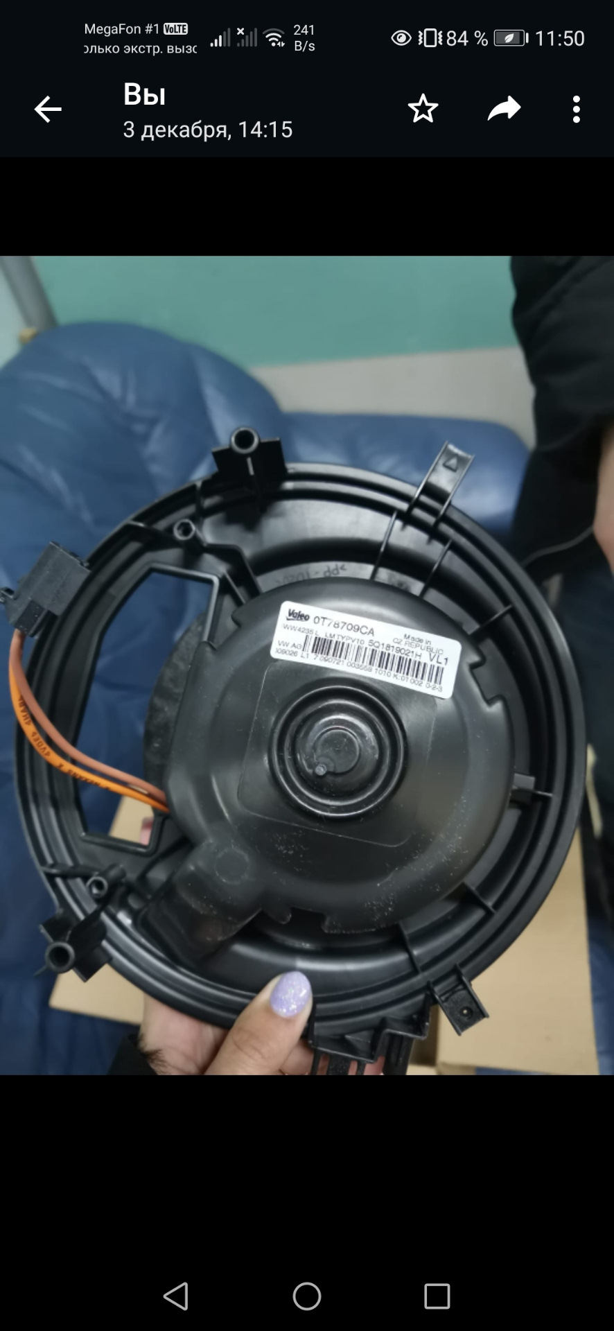

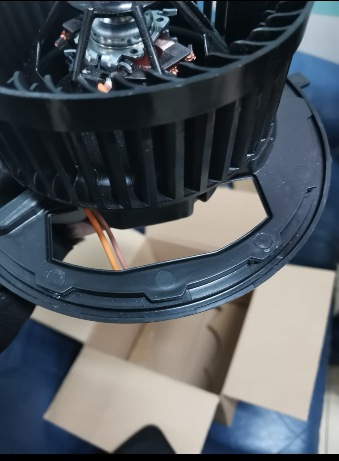

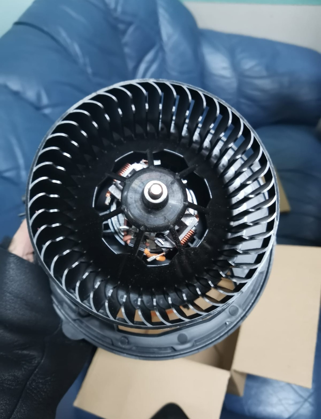

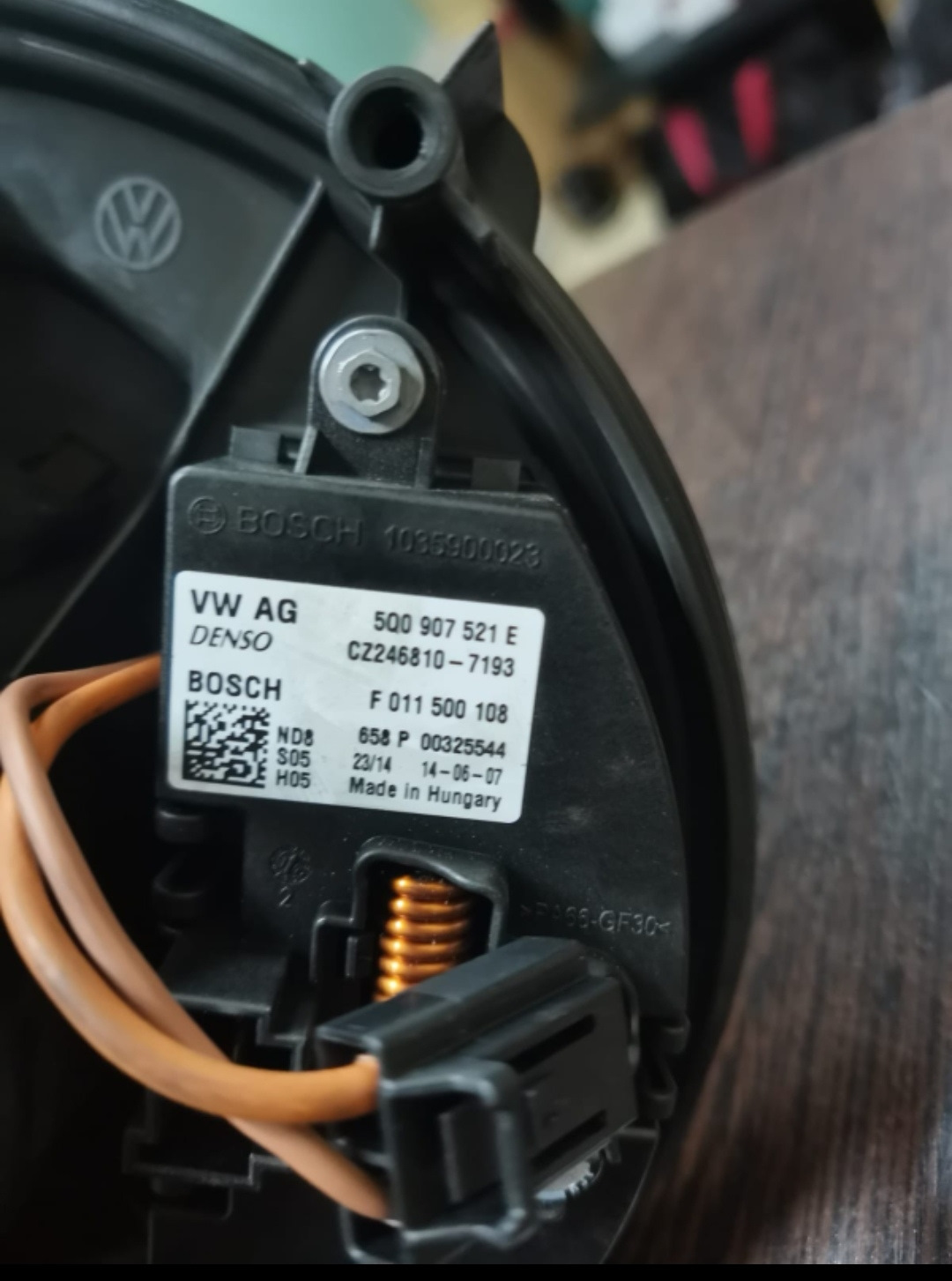

Запчасти на фото: 5Q1819021
Доброго времени суток. На днях был мороз и как всегда, уже на 2 машине ломается печка 🥶 сначала гудел, потом через раз дул а потом вообще заглох. Обсудив проблема в группе, решили брать новый моторчик оригинал. Старый послужил 260т км! Нового должно хватить на столько же. Процесс описывать не стану, все умеют. Номер детали на фото, вдруг кому то нужно будет на 1.6 подходит точно. Ёжик поставила свой, он рабочий.
Запчасти на фото: 5Q0907521E
Комментарии 17
Надо было наверно щетки поменять за 500р и дальше бы поехали
Не только в щетках может быть дело
Это понятно, но по вашему описанию, именно в них дело и посмотреть на них минута
На прошлом авто. Это был Форд Фьюжен. Я вместо родного моторчика поставил от Газели. Хочу спросить не попадалась вам где нибудь информация по замене на не оригинальный моторчик?
На форда я покупала фирмы лузар, менять там тяжеловато, но реально
Не разбирал старый? Поглядеть бы в разобранном виде. Может есть возможность от другого авто воткнуть в корпус.
Нет ещё не разбирала, займусь сделаю фотки
