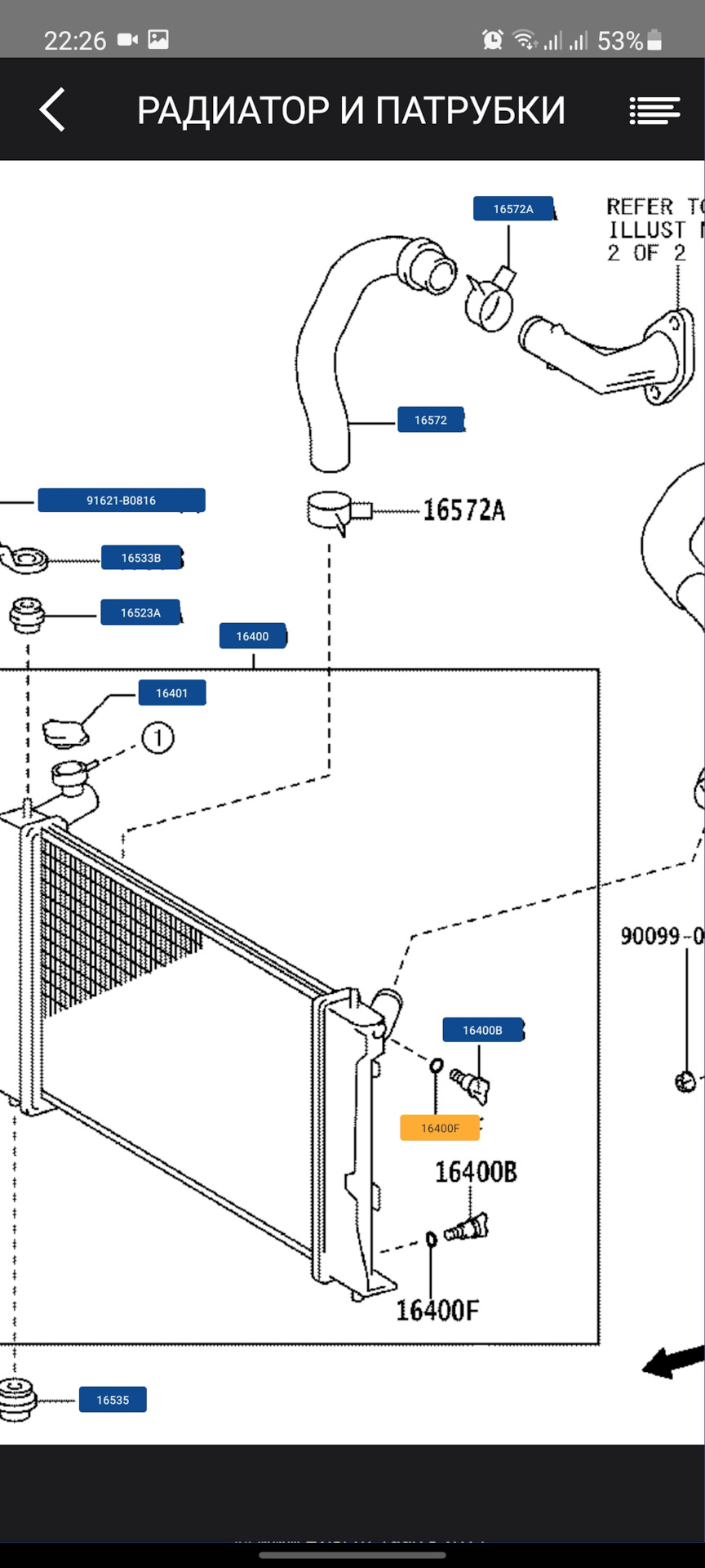

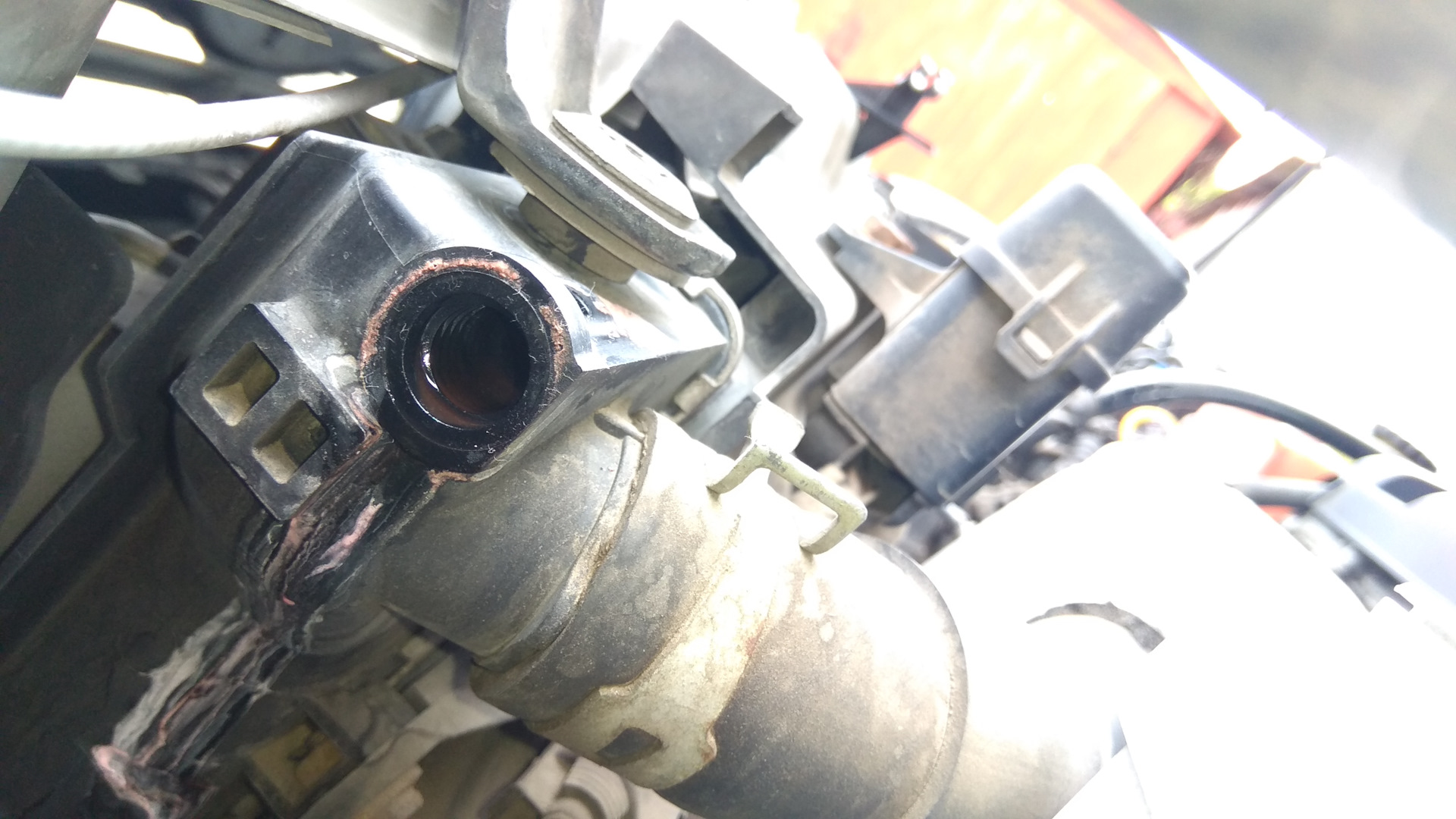

С наступлением тепла в конце мая-начале июня и меня постигла участь потерь антифриза в районе верхней сливной пробки радиатора (там где выпускают воздух из системы) под пластиковыми накладками . Данная проблемка была выявлена после того, как увидел капли под бампером машины после ночной стоянки в сухом гараже.

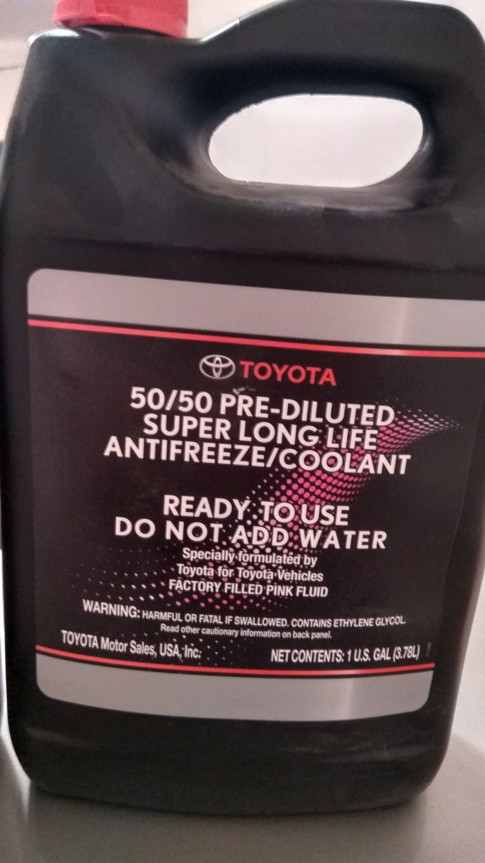

Сразу заказал уплотнительное кольцо 16942-21050 с мыслями, что может быть легко отделаюсь, и заодно оригинальный антифриз 00272-SLLC2 (2 канистры по 3,78л). При этом старый антифриз уже был рыжеват и, не зная, что было залито до меня, решил обновить целиком.

При осмотре внутренностей за сливной пробкой увидел разрушение пластикового кольца, где становится уплотнительное кольцо, поэтому применил немного герметика на резьбу и отверстие стравливания воздуха, поначалу немного пузырило, потом прекратилось — оригинальный антифриз содержит "стоп течь" присадки, которые при его высыхании в проблемном месте образуют характерные отложения, затягивающие небольшие трещины/утечки)

Возможно сломали внутри радиатора пластмассовый ободок под уплотнительное кольцо, там от старости и температуры рассыхается пластик, видел что на драйве частая проблема. Надо просто загерметизировать тот слив наверное, как бюджетное решение проблемы)
Я когда выкрутил колечко было плоское у порваное) сам кран целый, завтра в магазин 🚙💨 подбирать по номеру или по факту
