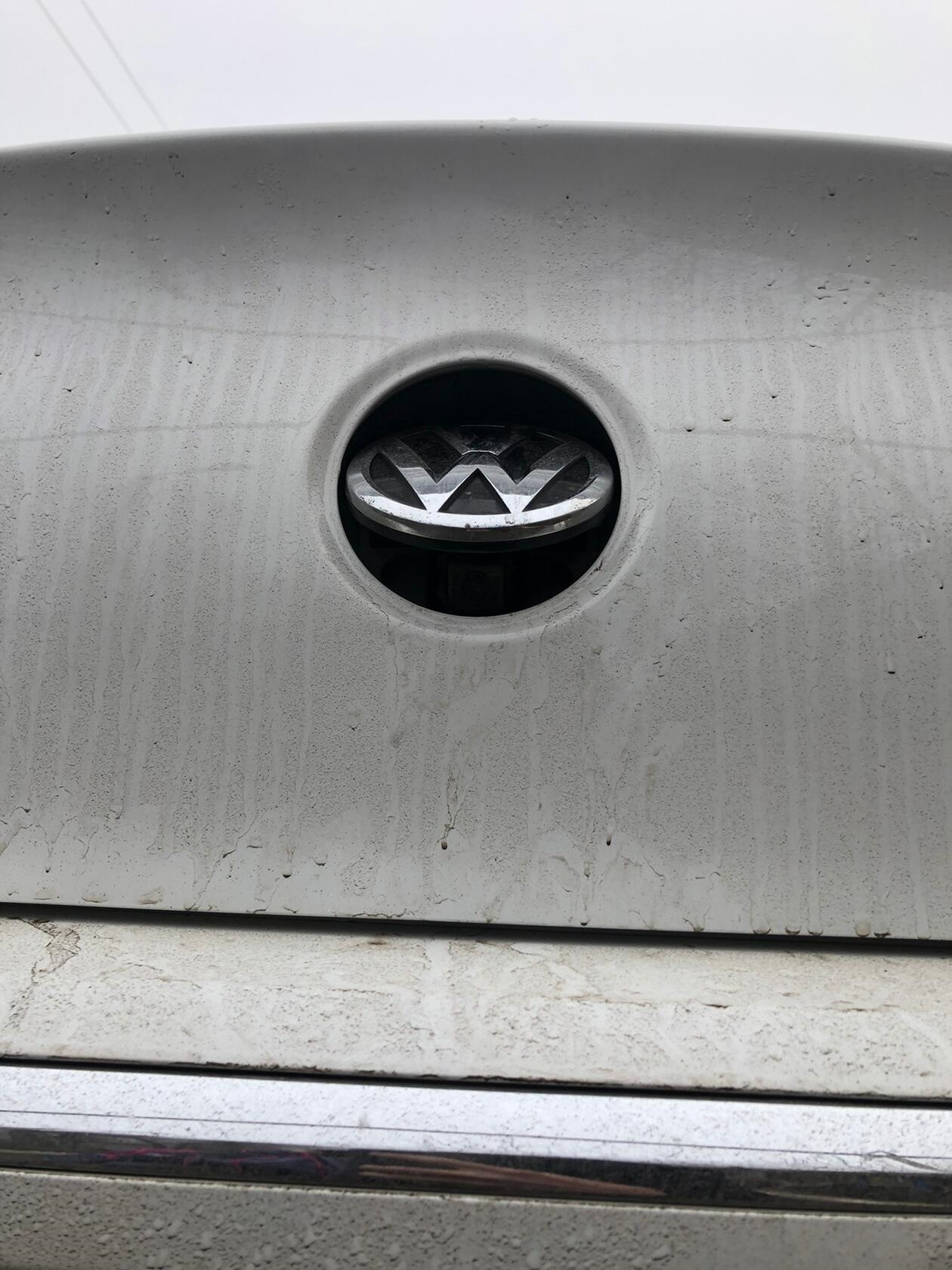

Электрики, ну пришел мороз и снова перестала закрывать иногда камера заднего вида, приходится 1, 2 раза снова включать задний ход "R" для её закрытия — честно стало напрягать это РЕАЛЬНО, езжу бывает с открытым знаком и соответственно камерой и всё попадает во внутрь.

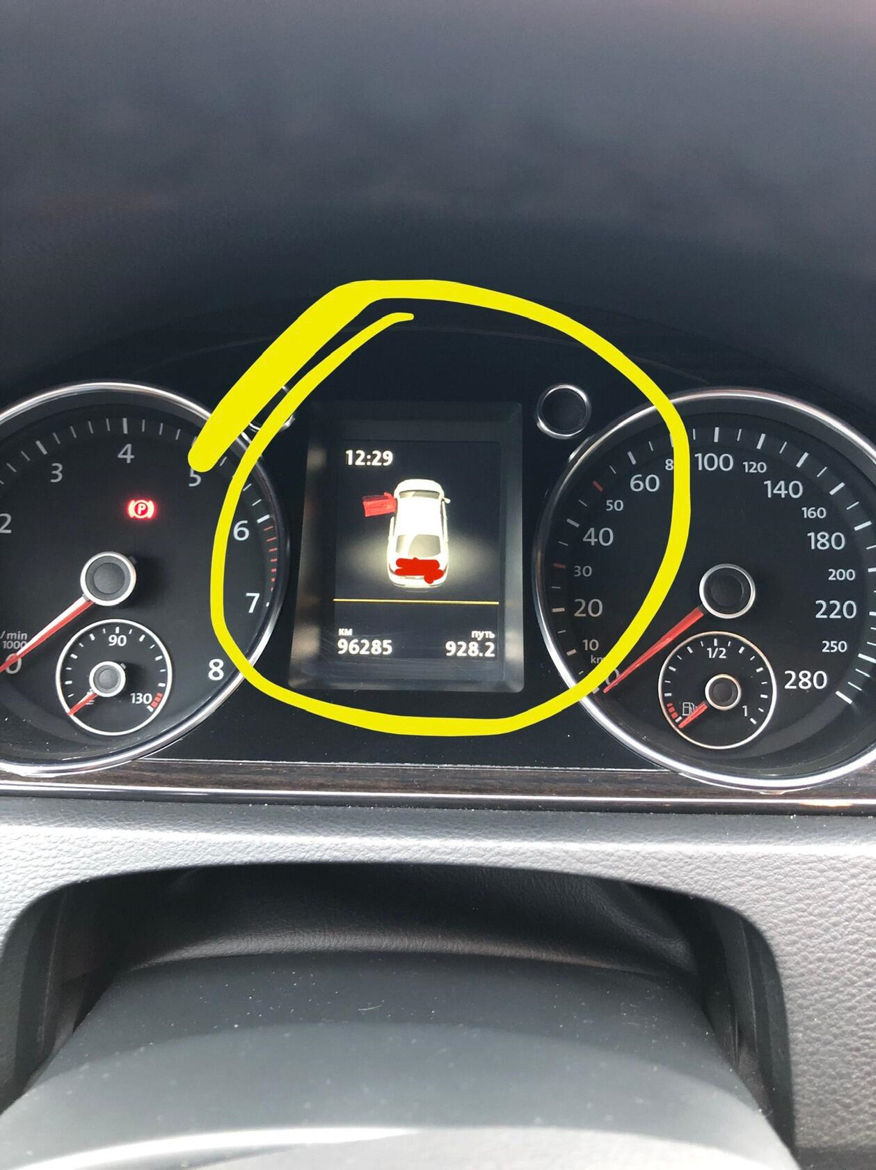

2. И снова багажник, проводку проверили, косы в порядке, пришёл МОРОЗ не могу закрыть багажник, либо приходится сильно хлопать и он всё таки закрывается но горит на приборке красным — БАГАЖНИК открыт и при езде он иногда открывается — это просто ПИПЕЦ какой-то, бесит. Нагреваю замок феном — ОЛА он снова работает как положено…, друзья у кого какие МЫСЛИ и что может быть?, не всегда удобно искать неисправность когда она не проявляется и сразу есть вариант всё разобрать…
И так кто может подсказать, может замок багажника как то регулируется, или тросики… что? почему в мороз не хочет закрывать замок? (замок новый, менее года ему).

Комментарий ниже 👍, разборка, чистка, смазка. У меня в б/ж есть пост, все не сложно. Главное не торопиться 🤣, ломают уже в начале, снимая крепление знака аварийки… Посмотреть на трубку отвода воды, слив.
Снять камеру прочистить от пыли и если у Вас не закрывалась то там будет вода и грязь. РАЗБИРАЕМ--ЧИСТИМ __КОНТАКТНОЙ СМАЗКОЙ Обробатываем. Так-же можно БЕЗ КАМЕРЫ отрегулировать кр.богажника легким нажатием. Ставим камеу и вот оно --СЧАСТЬЕ. МИР ВСЕМ.
Чистка камеры Вам в помощь. Закрытие кр.богажника регул. 2 болтами на панели. Удачи.

Замок не закрывает в морозы, так как неправильно стоит ? Вы считаете ?
Вы сами ответили в описании поста на свой вопрос! Если в тепло загнать машину то всё норм? Норм! Причина банальна, механизм замка, а именно примерзает механизм, собачка закрывает как бы на половину замок, но не до конца, не даёт наледь на замке, тем самым концевик не отжат и питание подаётся на сигнал о том что он открыт! Размораживателем для замков брызните с силиконовой основой. По хорошему снятие, чистка и промазка замка.
Возможно и так, но думаю его разобрать и смазать не особо возможно, и будет ли он норм после этого работать…, неизвестно.

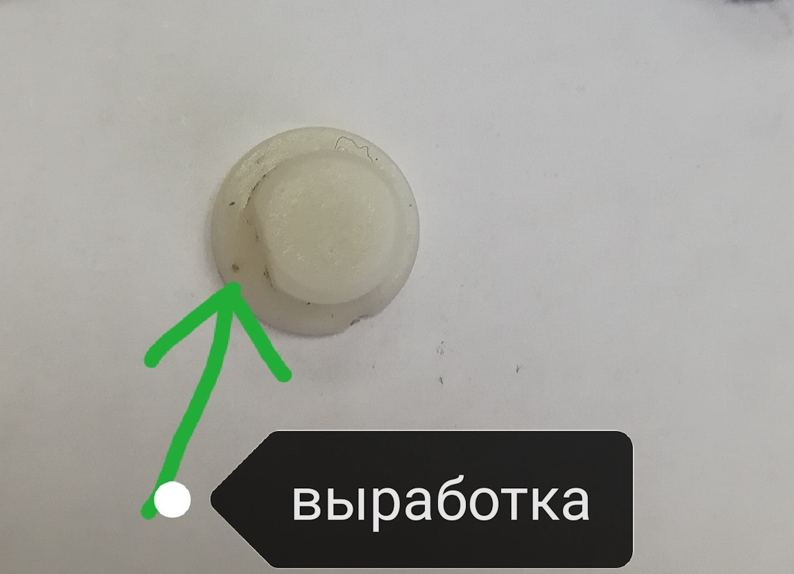

Очень частая причина заклинивания камеры это отсутствие смазки и как следствие износ пластиковых роликов.

Я там не понял, зачем он себе сделал (новые) со скосом, я думал ( скос это и есть выработка) и новая должна быть круглая. Или я че-т не понимаю)
Так и есть, скос это выработка. Почему он не захотел сделать круглые я хз, видимо и так работает при наличии смазки. Но я бы лучше круглые сделал, чтоб моторчик меньше напрягался.
Вот и я о том же. Да и круг то слетать проще на станке, чем еще потом стачивать по бокам)
Там влага замёрзла, в тепле постоит, и закроется. Когда замёрзла, снимал фишку с неё под обшивкой. Так же было.
Закрывается она когда включу 1,2 раза подряд заднюю передачу R, но чтоб вообще не закрылась такого не было, например сдал назад, заглушил авто замкнул, а смотришь камера открыта, снова открываешь авто, включаешь зажигание и включаешь R, затем она закрывается.
Вот так и закрываю ее, иногда R приходится включать повторно.
У меня было так, включаешь d, камера открывается но на экране пусто, и горят лампы заднего хода. В паркинге камера закрывалась.
Это блок управления, что в крыле справа стоит, такое и у меня было на B7.
После разборки камеры, из неё вылилось определённое количество воды, и все сразу же заработало как надо. И больше проблема не появлялась. Так что не уверен что блок…

Привет! Может саму камеру нужно разобрать посмотреть? Для СС это не свойственно, быстрее коса перегибается, но раз коса в порядке, то может …
Камера показывает, но бывает не закрывается.
Я понял. Как вариант предположил.
Спасибо, буду смотреть конечно разбирать.
